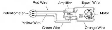

Para el tema de los flaps lo más sencillo y funcional es que inviertas los cables del servo (si estos son hitec hay un "faq" de como modificarlos en la página del fabricante ), basicamente es invertir el rojo con el verde del potenciometro y el marron por el naranja en el motor
