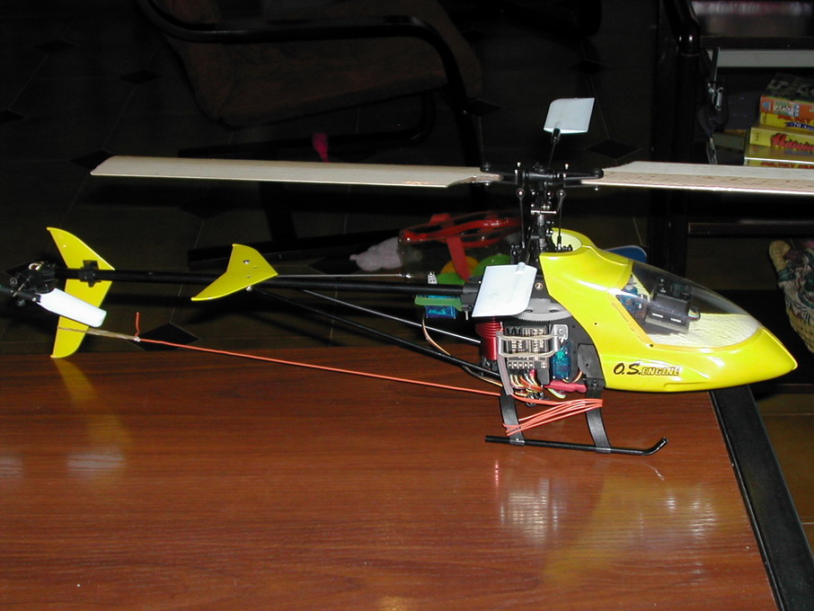

Por emiza
#34324
voy a probar de enderezar la verdad es que alomejor sirve
en cualquier caso el repuesto es super barato cro recordar unos 6 €
lo que cuesta es desmontar ,osea que si desmontas vale la pena ponerlo nuevo.
en cuanto a las palas:
"Pero lo que encuentro más insufrible es el tema de las palas. Al más mínimo roze ya quedan inservibles y además son carísimas. "
yo compre en TEDANI hongkon dos juegos de palas de madera creo recordar a 18$ cada juego
son mas robustas y fuertes que las de plastico de serie no llegan a ser las de fibra pero con el brushless se comportan de maravilla
y hasta ahora los dos golpes que le he dado al zoom ,los que he doblado el eje ,pues las palas ni se han enterado.
teneis razon en lo del eje si no doblara se romperian otras cosas.
sigo insistiendo en lo mismo el zoom vuela de maravilla que pena que no tenga un poco mas de calidad en sus componentes
este es mi zoom ahora
050128-zoom 015-4.jpg (142.73 KiB) Visto 1623 veces
