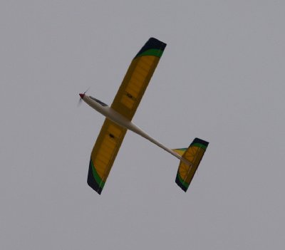

Me gustaría que me ayudarais a configurar mi velero nuevo. Su Marca es Franken Modellbau y el modelo GP-02 Glider.
Éste modelo de envergadura 1850mm y largo 1168mm pesa 1.400 gramos y lleva instalado un motor 550.
Lo que me gustaría saber elementos estarían mejor para su configuración :
- variador
- Servos ( 2 alerones, el de profundidad y tambien quería ponerle el de dirección)
- baterias (no lipo)
La emisora y receptor ya los tengo (futaba ex4 y receptor de la misma)

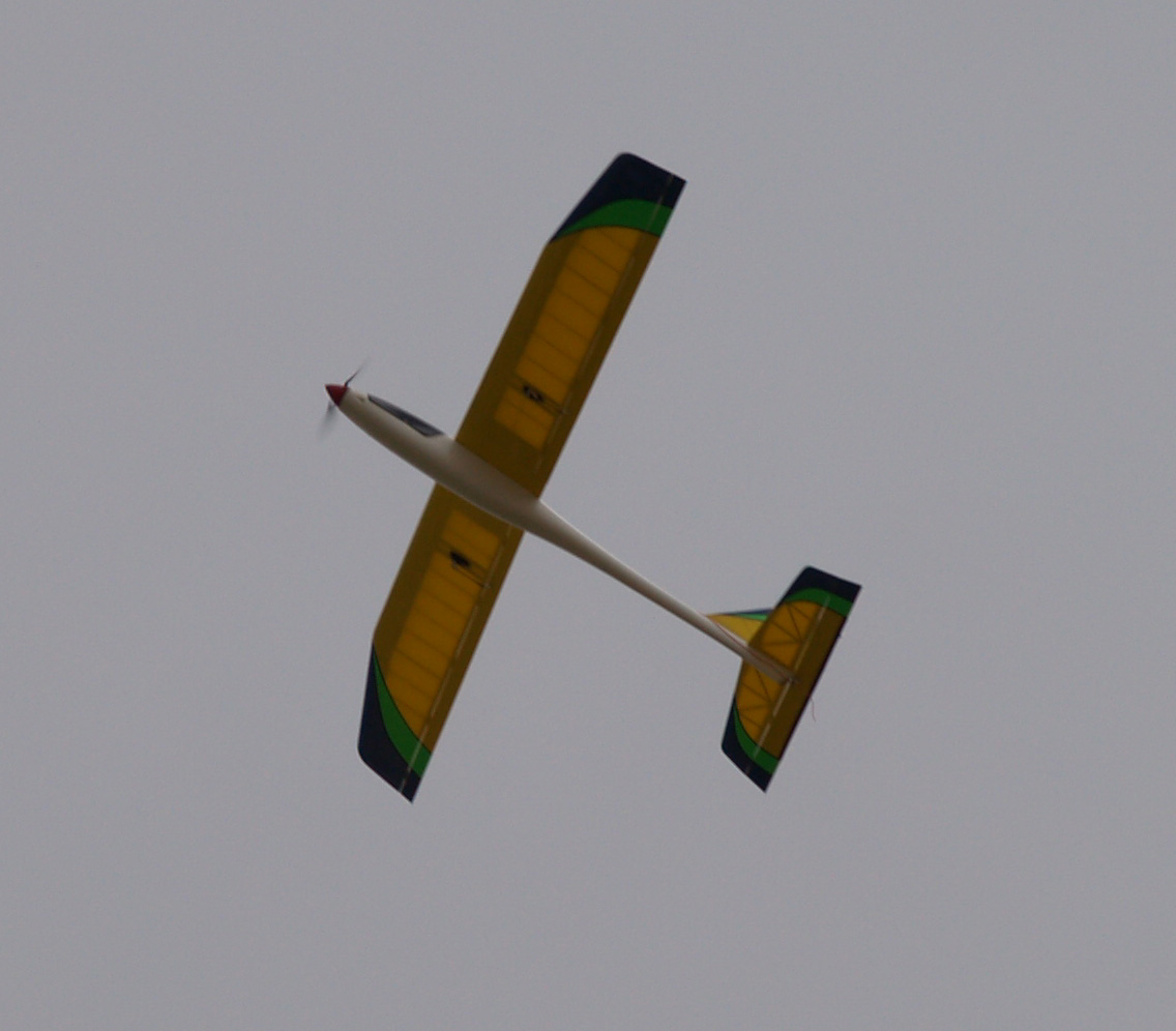

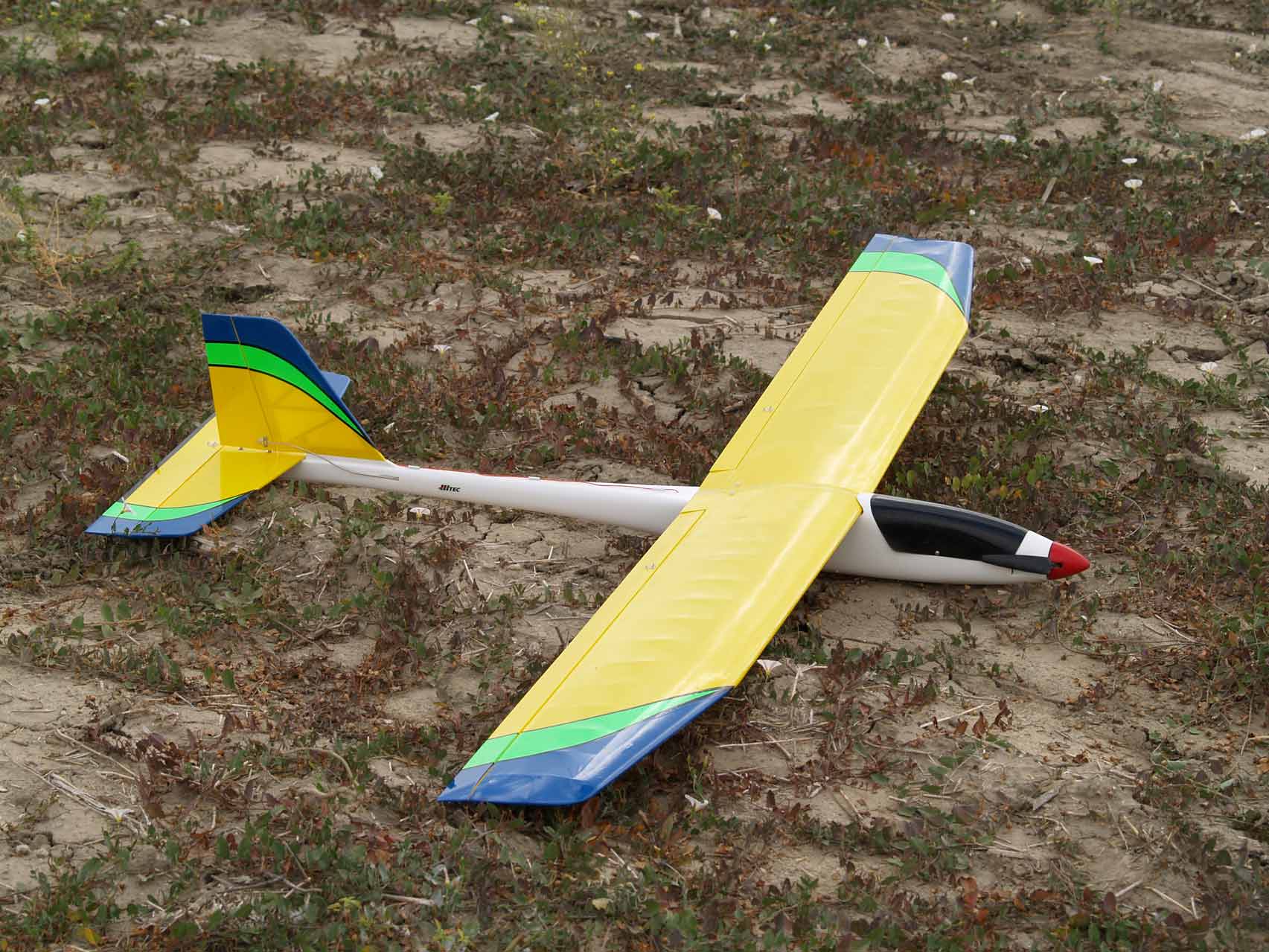

Perdonarme por la tardansa. Pero hasta que no lo he montado y puesto a volar no he conocido como me iria. Pues la configuración a sido:
- peso total, todo incluido: 1.555 gramos
- baterias 7 elementos 4000 mah tamaño sub c de Jamara
- cuatro miniservos marca hitec
- Variador 35 Amperios jamara lipofly
- receptor futaba 6 canales
bueno resulta que lo veo con poca fuerza de tiro ( para subirlo me llevo sobre minuto y medio) y con mucho mando ( es mi primer velero y solo antes he tenido un easy star)
Ahora mis preguntas para el que buenamente se disne a contestarme:
¿ que lipos, que brushless le vendrian bien ?
¿ para que el mando sea menor que se le cambia el exponencial a la emisora,esta al 100%,seria bajarlo hasta cuanto?
Pronto pondre las fotos de mi primer vuelo.

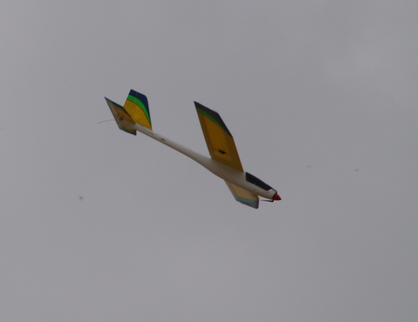

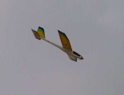

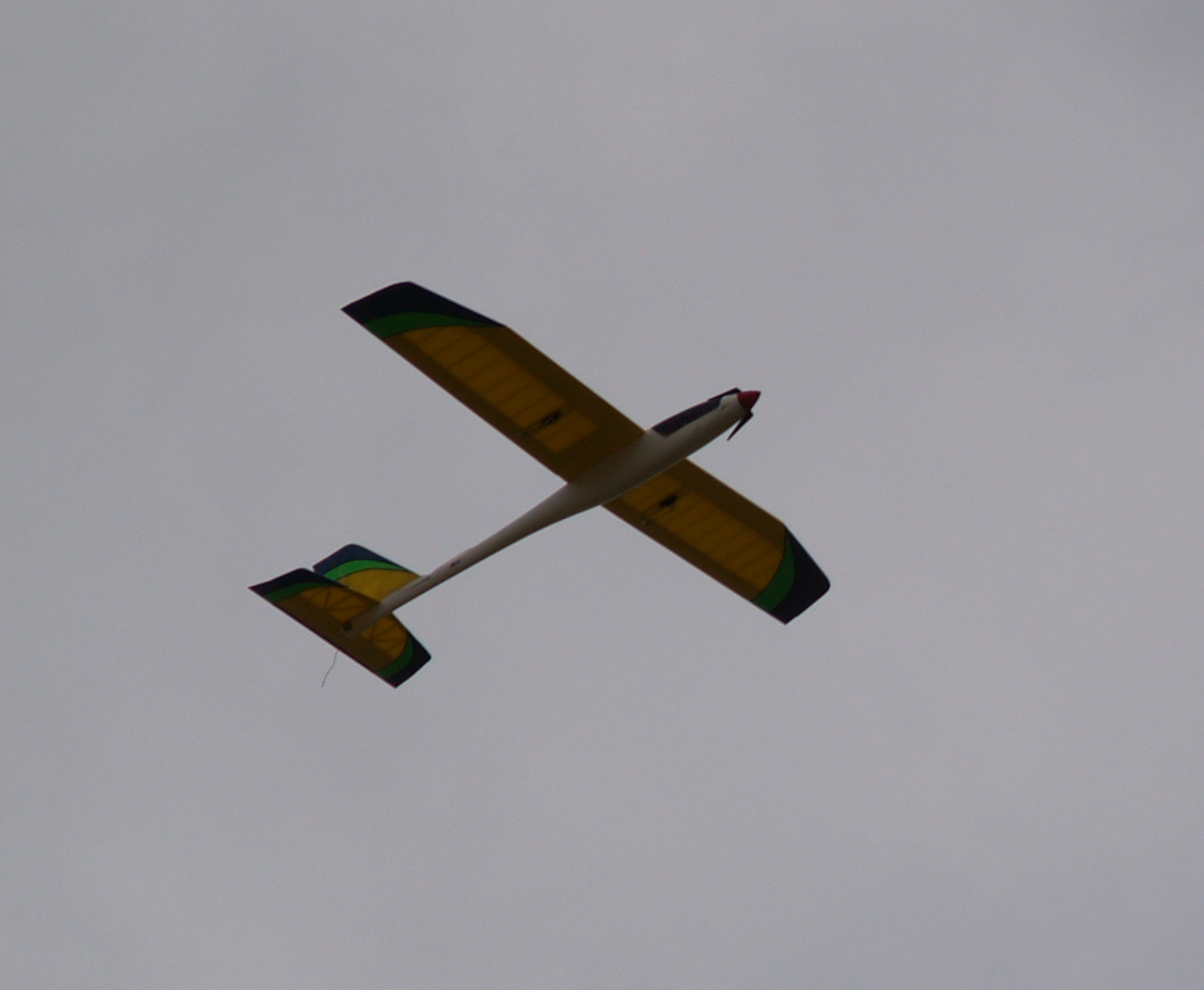

Hay va esas fotos que os decía:

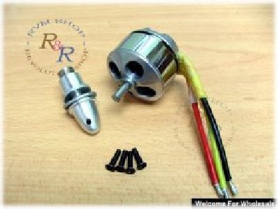

Gracias roblej, ya he visto ese motor, pero ahora necesitaria un regulador trifásico ( que aún no tengo ), un cono y hélice (¿no?), y metiendo unas lipos que te parece. Te agradecería que me guiases un poco, soy algo novato. Solo se los principios, pero no la práctica que es lo primordial.

#263734
Lo de poner lipos depende de si ya tienes cargador de baterías. Si lo tienes que comprar, compra uno que cargue todo tipo de baterías. Yo tengo uno antiguo que sólo carga NiCD y NiMH, y sigo atado a las baterías grandes.
Con los veleros ocurre que suelen necesitar mucho contrapeso en el morro, y pasa que la gente se ahorra 300 gr. de baterías usando LIPOS y luego tiene que ponerle 190gr. de plomo para contrapesar.
Efectivamente, necesitas un variador trifásico. Mi experiencia ha sido mala con los productos de marca (Hyperion) y ya sólo uso cosas chinas baratas (TowerPro), pero por aquí hay mucha gente que opina todo lo contrario. Yo compraría un variador TowerPro de 40A para ese motor, y por 30€, listo.
Lo más importante de todo es equilibrar bien el modelo. Para eso, tienes que tener todos los elementos definitivos (servos, motor, receptor y variador), distribuirlos dentro del fuselaje e ir moviendolos hasta que quede equilibrado, o un poquito cabezón.
Para esto se usa una percha, que en esencia es una base de tabla y dos palos bien perpendiculares a la base (haciendo una U), de unos 20cm. de altura y separados entre sí unos 10cm. (que el fuselaje entre con holgura entre ellos). Entonces, montas el avión (con todo: alas, planos de cola, servos, motor, etc.) y apoyas las alas sobre los palos, donde diga el fabricante que está el Centro de Gravedad.
A partir de ahí, vas moviendo las baterías adelante y atrás hasta que veas que queda bien equilibrado. Esa será la distribución definitiva para tu configuración concreta (que nadie más tiene, sólo tu). Marcas todo y te inventas una forma de sujetarlo en su sitio (tiras de velcro, etc.)

Gracias por vuestra paciencia. Sobre el centro de gravedad, fue algo raro porque no venía escrito en las instrucciones del modelo, así que llamé al vendedor y posterior a unas pruebas que el me dijo que haría, lo volví a llamar, dándome una medida de 65mm del borde de ataque. Para poder tenerlo, despues de echar todo hacia atras por estar cabezón, le tube que meter 20 gramos en cola.
En este mi primer vuelo despues de subirlo, le soltaba mandos y se quedaba totalmente horizontal planeando. El vendedor me dice, que eso quiere decir que el centro de gravedad está correcto.

El motor 540 no va a dar mucho más de sí. No te gastes dinero cambiando hélices. Vete pensando en un brushless+variador+cono+palas.

HolaEstoy pensandome en comprar este motor k comenta roblej.Pero me gustaria saber k pala puede mover este motor y si tienes algun dato sobre el consumo del motor con la pala y 8 elementos.
Salu2.
Por roblej
#264314
Yo tengo ese mismo, pero la versión de 400w y 930kv. Lo vuelo con 8 elementos y un una hélice 12x6,5. Vuela muy bien y se puede ir a menos de medio motor, con lo que te pegas 25 minutos arriba cada vez.
Supongo que para ése (300w y 1100kv) una pala un poco más pequeña.

Hoy he tenido mi segundo vuelo, y despues de haber puesto el exponencial al 50%, esto ha cambiado bastante. Su vuelo es mucho mas suave. Tambien me he dado cuenta que no debo darle a profundida para subir cuando le doy a motor, dandole, solo consigo que se pique demasiado, con el incombeniente de quedarse colgado y posterior picado.
Hoy si he difrutado.
En el primer aterrizaje me he dado cuenta que panea muy bien, puesto que he tenido que ir algo lejos por el. En el segundo ya sabido lo anterior, he echo la trazada diferente para planear desde lejos y caer mas cerca a mi.
