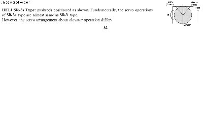

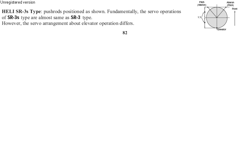

La ff9 super, sí tiene un tipo de cíclico para 140º, creo que se llama SR3s.

JuanjoQ, creo que SR3s es una variante del plato SR3 que es una mezcla a 120º,pero vamos, todo es probarlo :wink:

hola , lo tienes que configurar en parametros como plato (SR3-S )que es 120 º con los servos delante , y despues comprueba que cuando mueves profundidad se sube y se baja el plato , eso lo vas corrigiendo con la mezcla que te han nombrado antes ,salu2

Yo lo tengo con SR3s (ff9 super) y me va bien.
No pone explícitamente 140º, pero el dibujo descriptivo indica justo lo que significa 140º, es decir, que las distancias son las mismas.

#707874
Hola.
Si te fijas en el dibujo que puso juanjoQ mas arriba, es el mismo que viene en el manual de la t12, el h3, yo me voy a liar a cambiarlo a ver si me da tiempo a tenerlo para mañana.
