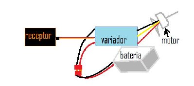

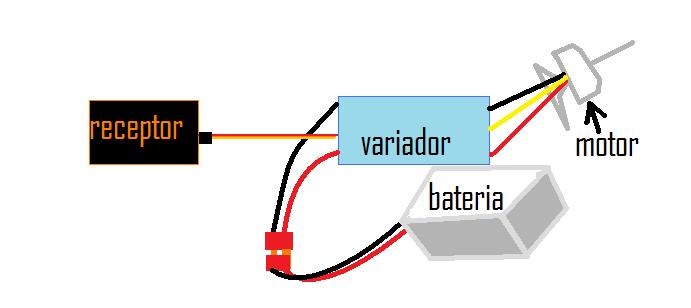

Muchas gracias por responderme , espero k le resulte de alluda a mas gente . Perdon mi novated pero :oops: :oops: el motor esta conectado cuando se configura??
asi es como lo tengo k conectar todo?
#883091
Hola SheEmme, pues parece que las conexiones asi como las has dibujado estan bien, eso si, asegurate de que el variador que tienes lleva BEC para alimentar el receptor, si no fuera asi tendras que montar un BEC aparte con otra bateria, recuerda que el variador lo tienes que conectar al canal 3 del receptor, y seguramente tengas que invertir el canal 3 para que te funcione todo bien, y siempre cuando conectes la bateria el stick del gas bajado, porque dependiendo del variador que tengas puede que este entre en modo programacion o te arranque el motor y te puedas llevar un susto.
