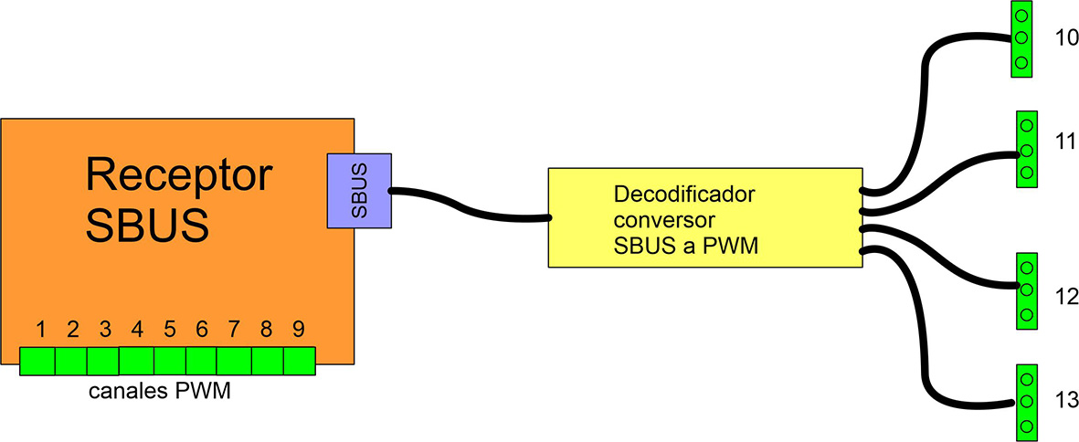

muchas gracias por tus respuestas. La alternativa que sugieres de unir los receptores por diversity haría que tuviera el receptor doblado. Me explico: con diversity, por ejemplo, el canal 1, y cualquier otro, estaría duplicado, de manera que en un momento dado el receptor enviaría a los servos la señal de mejor calidad, sea del receptor 1 o del receptor 2, asegurando una buena conexión remota.
Yo lo que quiero es conseguir , por ejemplo 12 canales físicos, mediante un receptor 1, pongamos de 9 canales, i un receptor 2, en el que tendría los 3 canales restantes.
He estado moviéndome por la red y he visto que la única alternativa (ver la imagen adjunta)posible consiste en recurrir a receptores que incorporen la tecnologia SBUS. Con SBUS podría conectar al canal SBUS de un receptor de 9 canales un decodificador (SBUS a PWM) de 3 salidas y conectar aquí servos estándar(sin tener que recurrir a servos SBUS que cuestan una pasta). Estoy mirando las diferentes posibilidades que hay, todo combinado con una emisora RadioMasterTX16S que acabo de comprar.
