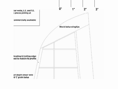

¿Alguien conoce la escala o dimensiones concretas del modelo?
Greacias
Por luhison
#75760
Yo encontre esto y me he apañado mas o menos.
1" son 25.4mm.
Salu2.

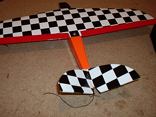

Hola Yo estoy montando otro limit es.Pero tengo problemas con el mando d la cola en v ,podiais poner unass fotos para ver como lo habeis solucionado?
Gracias y salu2.
Por Pedro
#97362
no se si apreciaras los alambres de 0.8 mm que salen por detras en forma V acostada
