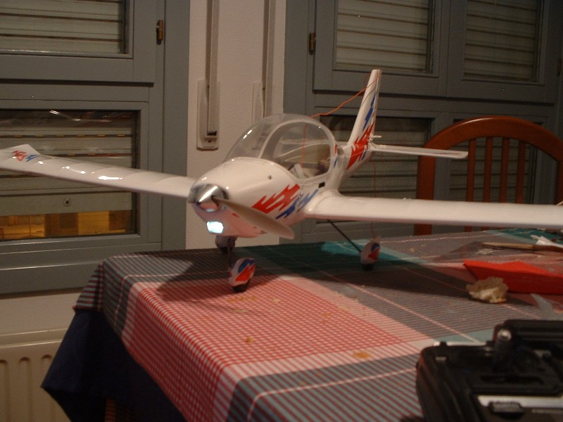

Probando unos led en el morro... Ya ves la helice rota
