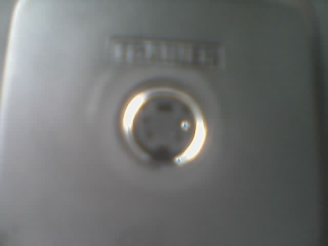

hola, alguien sabe como conectar esta emisora al pc?es la del aerohawk, pero no es la de GWS es la de Smartech, y tiene un conector por atras de Trainer, alguien podria decirme como hacerle el cable? me refiero al cable para este conector en concreto
Gracias a todos y FFVV
EDITO-----> he conseguido conectarle ya la emisora al pc, en el conector que se ve de la emisora de mas abajo, despues de estar una tarde examinandola y demas, he conseguido averiguar que el pin que lleva la señal, es el que esta situado arriba a la izquierda. La masa es conectada a la carcasa metalica del conector. este tipo de conector es un PS/2 de 4 patillas (como los de s-video). ESCRIBID AQUI GENTE QUE TENGA LA MISMA EMISORA PARA COMPRATIR OPINIONES SOBRE ELLA, GRACIAS.

en la foto creo q no se ve bien no obstante es un conector PS/2 pero de 4 pines

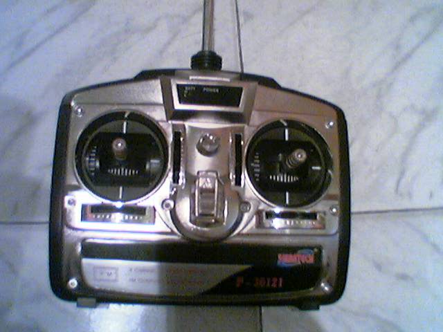

Que modelo exactamente es la tuya? La mia es una Smartech P-30121 y no tiene conector trainer. Si puedes hacer una foto de detalle de la placa para ver en que puntos he de soldar para hacer el conector te estaria agredecido. Saludos

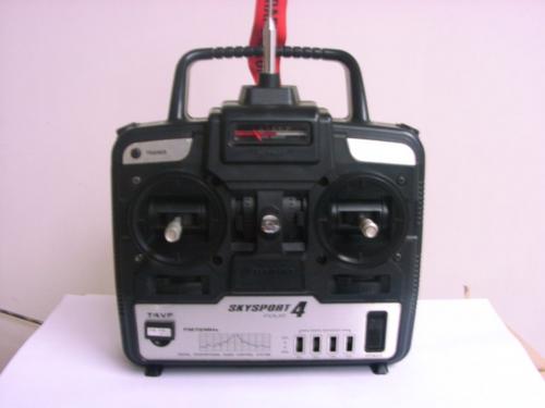

pues no se sabria decir exactamente el modelo puesto que no tiene NADA serigrafiado... solo en una esquina channels four 4, y en la otra fm_ppm y nada mas... la placa tiene como "lijado" el nombre y demas...solo aparece q es la REV 02 (2ª revision). tranquilo q en cuanto pueda le hago una foto y te la mando para q veas.

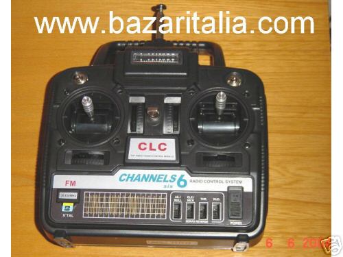

PD: la tuya tb trae el indicador de baria media 9 leds? la mia trae eso, el conector trainer y el del cargador para cargar las baterias del Tx aunq no las trae de serie si trae el conector... es calcada a en aspecto externo a la skysport, y otras tantas por fuera...solo varian pequeños detayes, incluso he visto una (la foto adjunta) en la que es identica, pero de & CANALES!!!!
PD2: adjunto tb foto de la skysport, ya veis que la variaciones de una a otra son pocas... y de esas dos respecto a la mia, solo cambia la posicion de donde está el interruptor de encendido (la mia lo tiene debajo del gancho para colgarla) ah!!! y por supuesto tb cambia en el conector de Trainer, que la skysport trae el de futaba y la mia trae el PS/2 de 4 pines, peor no se la correspondendia de pines, para poder conectarla al pc, ALGUIEN PUEDE AYUDARME?? :'-(

Pues la mia a pesar de ser de la misma marca es distinta externa e internamente, porque ya lo he podido comprobar. Abajo adjunto una foto y a ver si alguien que tenga la misma a conseguido conectarla y puede detallar como. Saludo

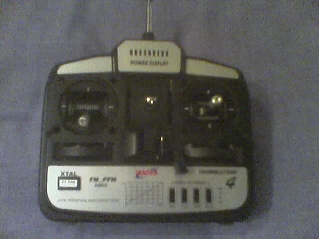

uffff que va!!! no se parece en nada de nada a la mia, la mia es parecida a als fotos q he puesto, ahora no puedo poner fotos de calidad, ya lo viste en el conector del trainer, pero a ver si mañana puedo y te enseño la electronica, mientras tanto, ahi va otra hecha con el movil jejeje...
ah! creo q seria inutil decirte donde va mi conector del triner conectado... puesto q las radios no se parecen ni externamente, aunque si quieres no obstante verlas.... ok?

la ultima es mi emisora, alguien sabe como conectar esa emisora al ordena? por cierto la colavija en la que pone b es bateria, solo que ahora no lo tienes conectado por lo del bec,(creo) vamos que le llega la corriente por los conectores de la board
