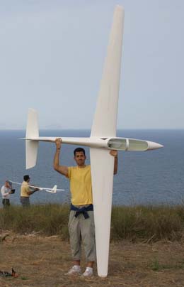

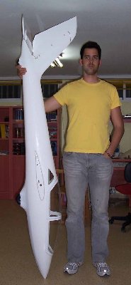

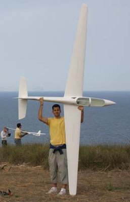

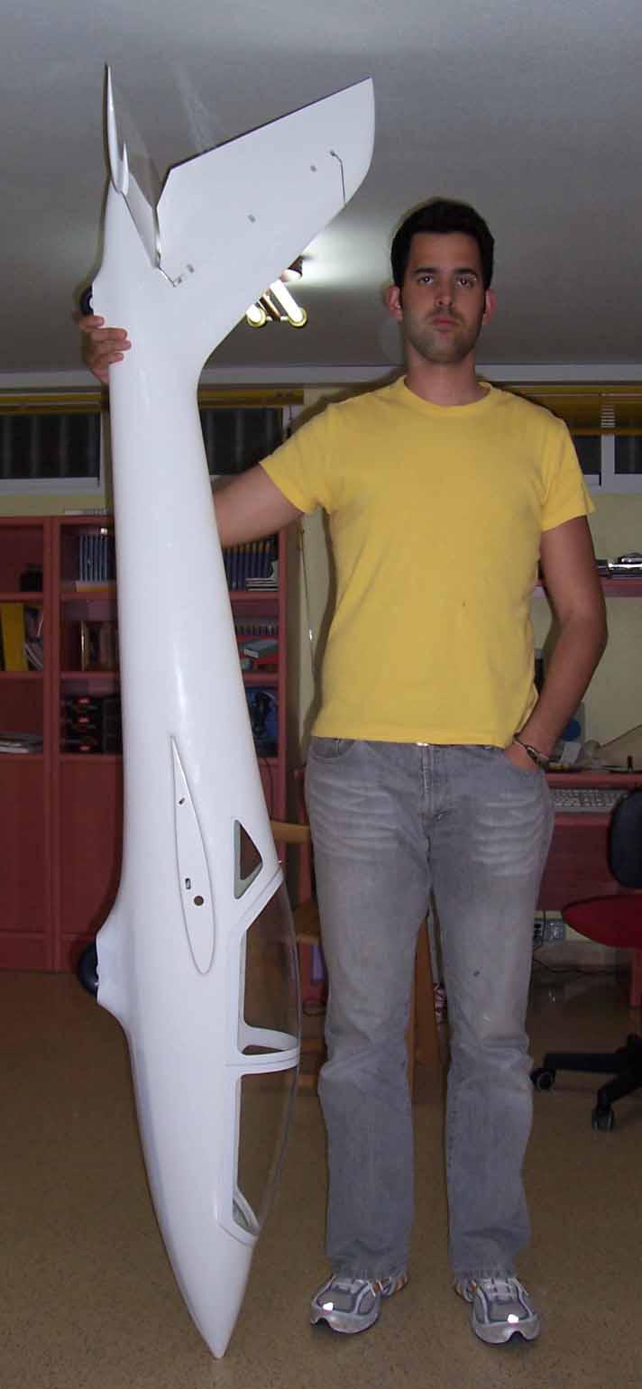

Te mando foto para que veas que estos bichos son siempre "más avión", mido 1'96 y peso 90 kilos, como referencia...
Piensatelo, un saludo Javier...
Fuselaje, mi estatura es de 1,96, el fuselaje 2,20, observa el grosor de cola. Estas colas nunca parten por muy fuerte que le peges al bajar...
El primer vuelo,todo un exito, todavía sin decorar, actualmente azul metalico, plata y negro.

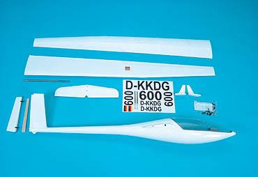

Yo te vendo el DG 600 todo fibra de HF MODELL de 3,27 metros por 400 euros (lo que me costó).
Puedes verlo aquí: http://web.telecom.cz/hfmodell/dg600.html

Todo fibra, alas incluidas, según se indica en la página del fabricante.
Referencia de su catálogo 800 / 1 que corresponde al de 3,27 ya que como sabes también tiene el de 2,70 metros.
