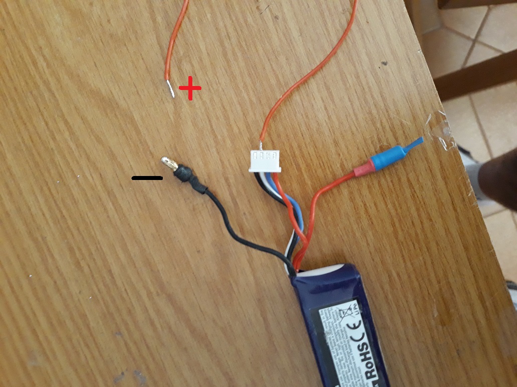

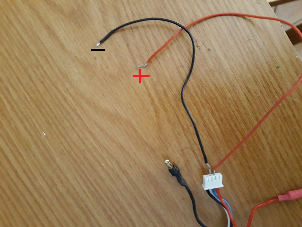

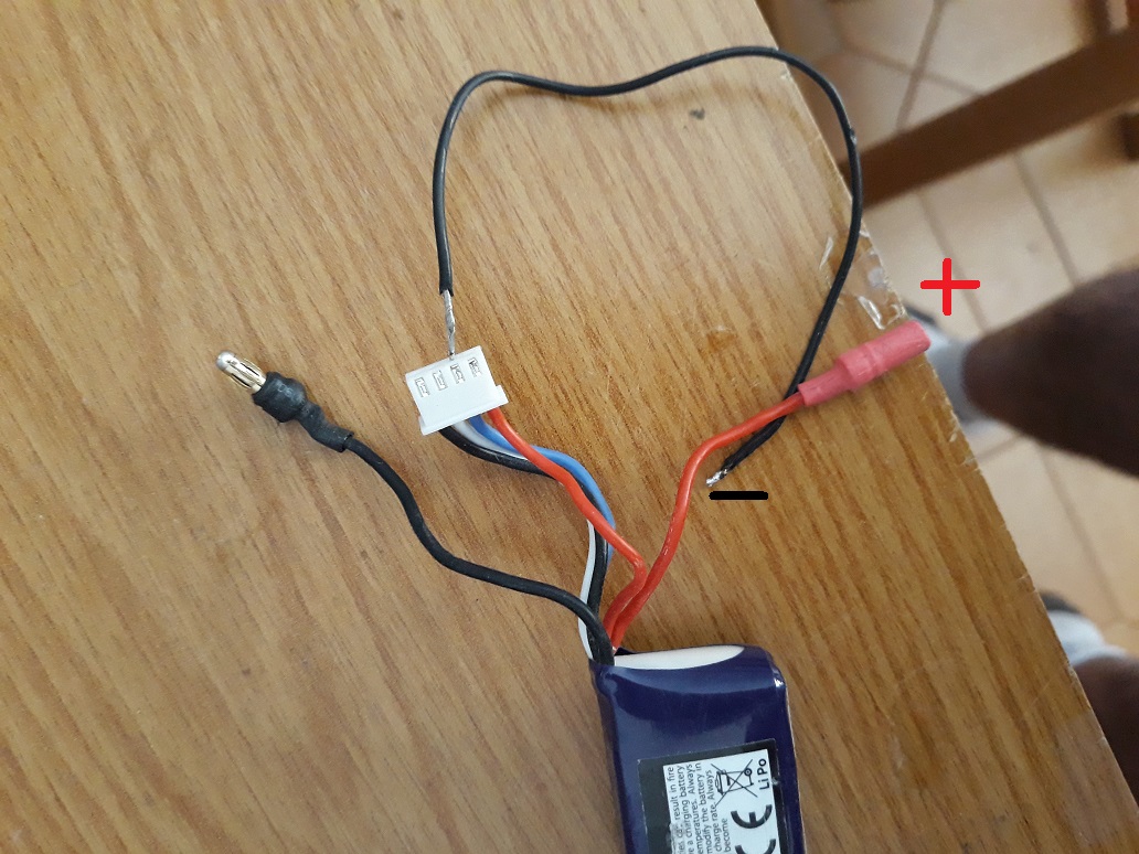

En ese caso, trata de dejar en storage cada celda por separado, utilizando el conector de equilibrado y el principal, y a ver si lo consigues o sale otro mensaje. Si lo consigues yo intentaría carga normal...
Te pongo las fotos por si acaso no sabes como...
Y cuidadin con los cortos

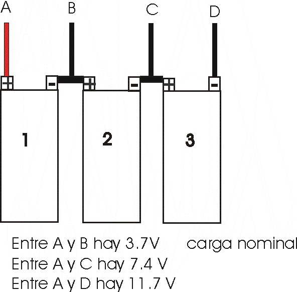

Jose Luis..Antes de hacer nada y para que veas que tengo poca idea por favor aclarame;
La batería tiene 3 cables en la ficha del balanceador 2 negros y 1 rojo
En la primera foto tus cable marcados + y - ¿van al cargador?
Y que cable de los 3 de la clavija de la bateria del balanceador uso para el + ?
y en la siguiente fotos ??
O ... los cable balanceadores que son ¿positivos o negativos?

Por Jose Luis28
#1396621
2 cables negros y uno rojo :roll: , seguro :?:
Por h3rley
#1396625
Mil perdones!!!!Cuestión de edad asumo:
Tiene 4 cables 3 Negro 1 Rojo
He tomado tensiones según tu diagrama.
entre A y D....10,7
A y C.... 7,6
A y B.....3.2
Son normales después de un vuelo de unos 10 minutos?

Lo que tienes es:
Celda 1: 3,2 V
Celda 2: 4,4 V
Celda 3: 3,1 V
SI los datos son ciertos, es una anomalía grave, la segunda celda, la intermedia de las tres esta al límite, por encima del máximo. Si ha sido problema del cargador o de otra cosa no no sé. El cargador tiene razón y ha evitado un incendio al negarse a cargar.
Si pongo un cable positivo (del cargador) a una entrada del balanceador negativo hará un corto¿ no? Si lo quieres experimentar, primero te a mano un extintor, luego despeja la zona donde lo hagas, ponte gafas de protección y reinventa los fuegos artificiales. No olvides grabar todo en vídeo (horizontal, please", vas a tener éxito en youtube con el incendio que puedes causar.
Los cables del extremo del conector de equilibrado, van directamente al mism borne en las celdas que los grandes de carga. Para poder hacer experimentos con lipos, has de tener muy claros los concepptos, si hay dudas, simplemente olvídate de hacer cosas raras.

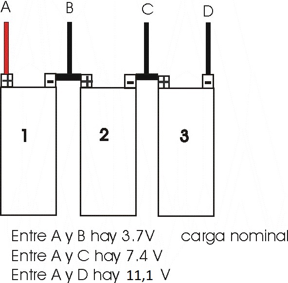

Por Jose Luis28
#1396636
Bien por esos esquemas, :wink: lo ves claro :?: , asi es ahora tienes que tratar cada elemento por separado, para saber si el fallo está en el dichoso elemento o en el cargador cuando cargas con equilibrado.
Lo 1º, deja en storage cada elemento...
Lo 2º rectifico lo dicho, carga cada celda por separado, finalizadas, tendrás cargado tu pack , y a probar ...
3º una vez hecha la descarga con el dron, avion o lo que sea, compruebas tensiones de cada celda y nos dices, si son iguales o casi casi, yo haría otra carga de todo el pack con equilibrado...
Si hay una diferencia considerable entre esa y las otras dos, va a ser la celda.
Ps. durante las cargas, descagas, ten a ojo la Lipo :shock:

Por luisfelipego
#1396658
Pues si has devuelto la batería solucionado.
Para la próxima y para el que lo lea en el futuro, te comento que no tienes que abrir ni desmontar nada.
En el conector de los cuatro cables (el de balanceo) tienes cada lipo por separado, en el dibujo de mas arriba lo ves mas claro y cada cablecito corresponde a una celda, por lo que puedes cargar o descargar cada una por separado.
El cargador hace eso exactamente carga o descarga cada una hasta igualar las tensiones, siempre que la tensión inicial este dentro de los limites permitidos.
