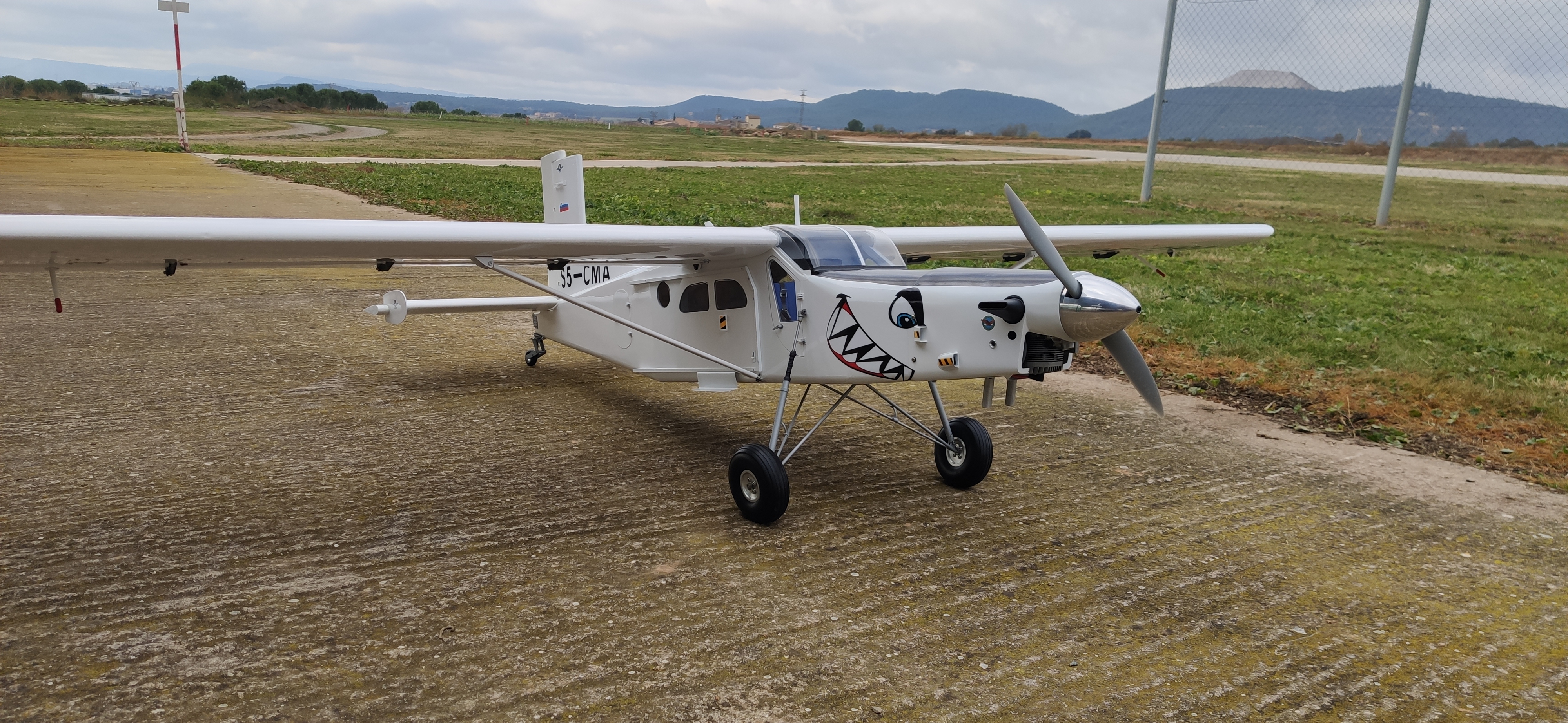

Hasta ahora mis aviones llevaban motores de menos de 20cc.
He dado el paso siguiente y he construido una Pilatus PC6 TurboPorter que incorpora un OS120 2 tiempos . Mi arrancador de siempre resulta insuficiente.
