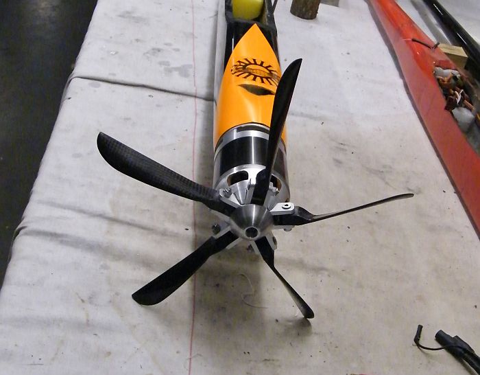

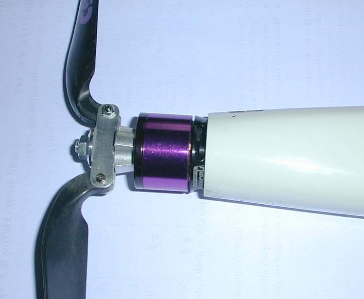

Te dejo un par de ejemplos de motores por fuera del fuselaje. Si se hace bien, no queda tan mal. Las primeras veces que se ve sorprende un poco pero luego resulta hasta bonito. Y es muy buena opción para ese AXI que ya tienes y que no hay razón para tenerlo muerto de risa en el cajón. Que estamos en crisis, coño!!!!

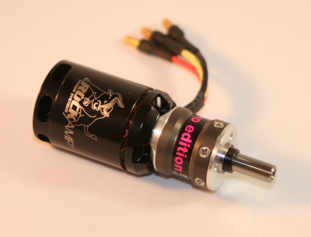

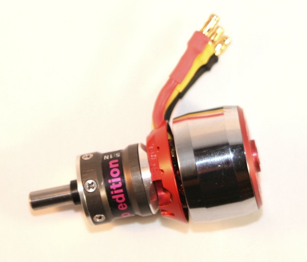

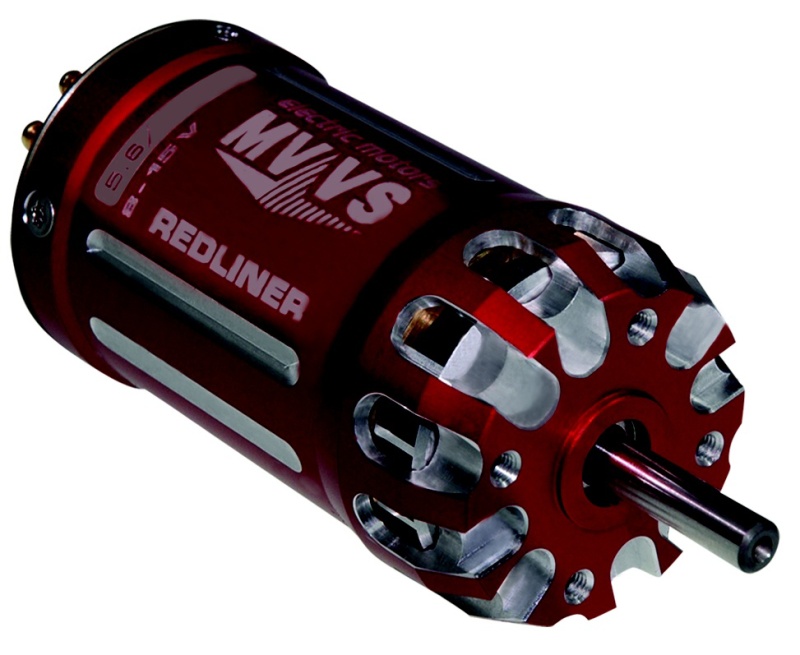

Y otro par de ejemplos con motores interiores para "morritos estrechos".
El motor MVVS es una maravilla. No es inrruner, es un outrruner cubierto por una carcasa y con la conexión a los cables por detrás. El rojo este cuesta más de 100 lereles. Los hay más un poco más baratos (sobre 60 o así, creo). Algún día me compraré uno :? :? :?
El otro va ya con reductora. En este caso, es un outrruner de esos de 3000 o 4000 kv. Ente las dos cosas, seguro que se va por encima de los 100€ otra vez.

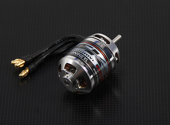

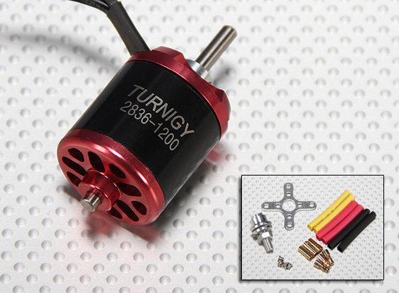

Y los que te caben seguro, sin problemas de cables son los de 28mm. de diametro y 36mm. de largo. Estos dan más de 300w. e igual no te suben el siren en vertical, pero seguro que vuelan muy bien. Y además son muy baratos. De 1040kv., 1200kv. y 1500kv., a elegir :D :D :D
Turnigy Aerodrive SK3 - 2836-1040kv
Turnigy Aerodrive SK3 - 2836-1500
Turnigy2836 brushless Outrunner 1200kv

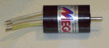

3. Motor MEGA inrunner de 28mm. en directo que te sube el velero a 70º con una 11*6 con un consumo irrisorio. Con algo mas de pala y de amperios subirá como un cohete. Casi 100€. Creo que chetosmachinetiene uno de segunda mano disponible
Estos dos útimos tienen la gran ventaja de que son 28mm de verdad, sin cables que dan por saco...

roblej escribió:Te dejo un par de ejemplos de motores por fuera del fuselaje. Si se hace bien, no queda tan mal. Las primeras veces que se ve sorprende un poco pero luego resulta hasta bonito.
Roberto eres una Enciclopedia Outrunner e Inrunner, pero disiento completamente de que ese engendro sea bonito: será práctico, te permitirá aprovechar un motor que ya tienes, pero destrozar un fuselaje de esa manera... si parece Manostijeras
Para cosas feas ya están los entrenadores glow o las batidoras volantes sin carcasa, no te me pases al Lado Oscuro, que seguro que encuentra un motor que pueda alojar en en fuselaje del velero sin necesidad de hacer engendros.
