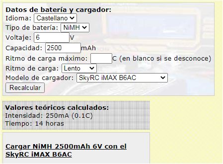

Refloto el tema, ya que me llego el cargador, imax b6ac. Como ya comente, las baterias a usar son piramidesde 6V 2500mah, Nimh. . La pregunta es, tengo 2 piramides y las uso el finde, 1 el sabado y la otra domingo, y despues hasta el finde siguiente ya no las puedo usar. Como las cargo, cuando de que forma? Las descargo , si les quedo algo o hago ciclo descarga/ carga.? Quiero cuidarlas bien. Gracias

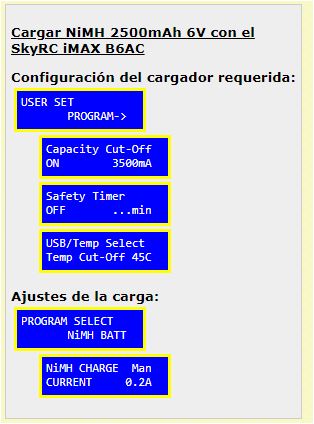

Hola. He probado ya el imax b6ac por primera vez, os paso datos de la carga a ver si todo ha ido bien. La bateria la piramide, 6V, 2500mAh Nimh. La puse a cargar, como se quedo cuando el coche se paro por bat baja, ( no le hice descarga hasta los 5V). Parametros que use, carga a 0,3A, delta peak default, y los valores de la web del compi Pitufo. El resultado fue:
Para de cargar a las 9 horas, 10 minutos, 7,22V, 1638 mAh. Esta todo bien? Hubieran tenido que entrarle mas mAh? Quizas descargando previamente hasta lo 5V ? Ya me comentais. Gracias!

Si, si decia FULL, lo que si veo es que no guarda en pantalla el tiempo total de carga, se pone a 0. Cuando pita que esta cargada aun ves los minutos, pero al dejar de pitar se ponen a 0. Cuando mi coche ya los servos fallaban por bateria baja, marco de voltaje 5,65. Aqui mis 2 dudas. La primera, Seria aconsejable, cada carga , hacerle antes una descarga hasta los 5V y a 0,2 o 0,3A max de descarga? Y tambien preguntarte, siguiendo con los ciclos de carga a 0,3A, en tu pagina dice que es conveniente, hacer cargas rapidas con frecuencia, cada cuantas lentas, 1 rapida?
Gracias,!!!!!

Eso significa que he detectado el fin de la carga de uno de los elementos mediante el pico delta. No requiere por tanto de más comprobaciones. Cargando a esos ritmos, nada asegura que eso se puede detectar, por debajo de 0.5 C (1.25 A en este caso) es muy dependiente de la batería en concreto y de los ajustes del cargador el poderlo detectar o no. La medición de la temperatura por si falla la detección del pico y la limitación del tiempo de carga son medidas que deben permanecer.
De vez en cuando, para equilibrar el pack, deberías llevar la carga más allá de la indicación de FULL, retomarla hasta que, o bien se detecten los picos de cada elemento (si tardas en recomenzar, alguno lo puede hacer dos veces) o la suma de tiempos sea el máximo previsto o la temperatura recomiende no continuar. Esto siempre a intensidades bajas, se trata de sobrecargar un poco unos elementos para asegurar de que los otros completan su carga y todos queden llenos. Por mucho que sean del mismo lote cada elemento del pack, siempre hay alguno más perezoso que otro y esas pequeñas diferencias, acumuladas hacen acosejable esa carga lenta limitada por tiempo.
mesqueje escribió:Seria aconsejable, cada carga , hacerle antes una descarga hasta los 5V y a 0,2 o 0,3A max de descarga?
No veo motivo para ello, es un desgaste de la batería innecesario y la acercas innecesariamente a los límites en que se deteriora. Las NiMH en la práctica, suelen finalizar su vida prematuramente cuando se descargan en exceso. Si el cargador está detectando bien la carga completada por el pico (eso ha sido suerte con la carga lenta), no tienes necesidad alguna de partir de una batería vacía. Otra cosa sería con un pack de NiCd y no es el caso.
mesqueje escribió:siguiendo con los ciclos de carga a 0,3A, en tu pagina dice que es conveniente, hacer cargas rapidas con frecuencia, cada cuantas lentas, 1 rapida?
Por hacerte una orientación sin basarme en ningún dato contrastable, diría una de cada diez.
