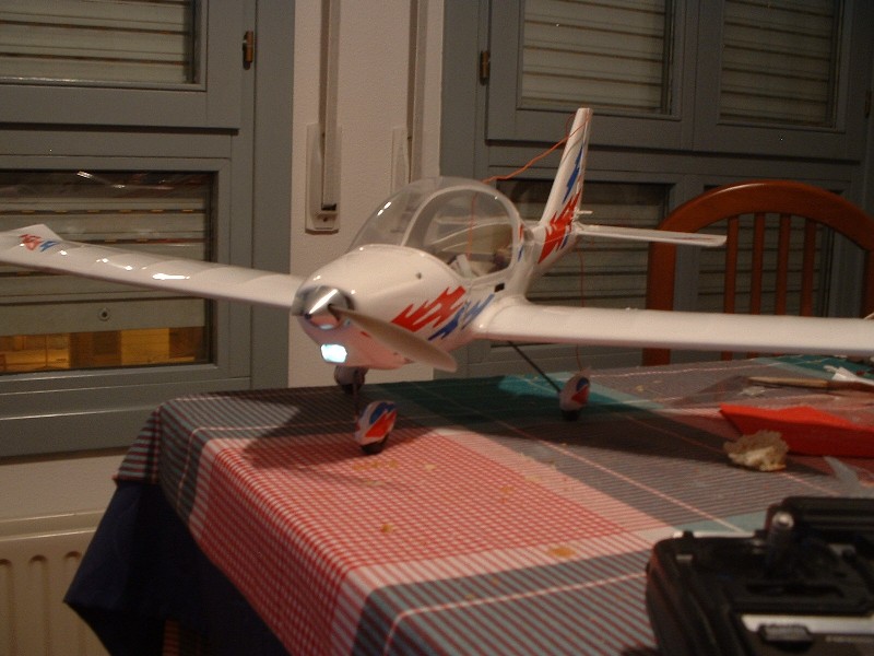

No tengo foto del mio, pero es este...
Tl96 Hacker
Sirius

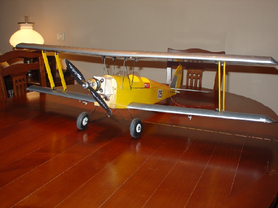

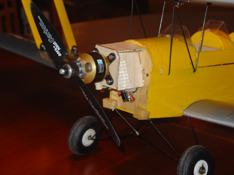

Por si te aclara algo el sistema de montaje pongo unas fotos del Axi280820 montado en mi Tiger Moth que era de José Manuel y lo tenía con un glow
Por top242
