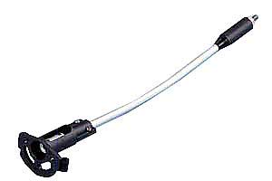

bueno pues tienen en eje flex 190x3.2mm con rosca de m4,su precio es de 11.10 euros,luego he visto una arbotante con muy buena pinta,lo malo que no pone el diametro interior ¿alguien sabe su diametro interior?tambien parece un poco larga para mi lancha pero como el timon va a un lado no creo que tenga ningun problema.su precio es de creo 25 euros mas o menos,el timon he visto uno de 60 de largo por 75 de alto con entrada de agua y todo por 20 euros,lo mas seguro que lo corte un poco para dejarlo a 40 desde el espejo asta el final del timon.luego e visto unos estavilizadores,"como si fuera un timon pero fijo",muy economicos 6 euros pero son de plasticos,esto me lo voy hacer yo de aluminio o acero inox,ya vere.
mi gran duda ahora viene si todo lo demas vale es en facricarme la bocina,que diametro de tubo de aluminio o cobre necesito?y el tubo de plastico igual,cual seria sus diametros?

en cuanto al eje he visto uno que lleva un tubo de teflon que vale 9 con algo pero no dice nada de la bocina ¿te refieres a ese?lo que veo es que el tubo de teflon tiene 4.5 interior.no es mucho para 3.2?aunque creo que termina en 4mm.no?otra duda es si el eje llevara ya la caveza de perro o no.
he llamado a bilti para preguntar lo del arbotante.me han dicho que tiene 4mm interior,les he preguntado si el eje de 3,2mm serviria y me han dicho que no,que tiene que ser de 4 pero yo creo que el eje flex ese termina en 4mm.

haber si puedo solucionar lo del eje.he encontrado 2 arbotantes que creo que me pueden servir,la roja es para eje de 3.2mm y la otra para eje de 4mm,el problema que le veo a la roja es que creo que profundizara poco y a la otra que el eje tiene que ser de 4mm que creo que ya es muy gordo.¿cual me aconsejais?
luego tienen estos eje tanto en 3.2mm como 4mm.lo que pasa que son de 300mm.tambien hay uno de 220mm x 3.8mm
¿estos se pueden cortar?lo digo por si se desace la punta si lo cortas.

Hola. Una cosa es el eje flexible y otra cosa es el bulon roscado donde se aloja dicho eje flexible. Los dos juntos forman un todo.
Es el bulon lo que va dentro del arborante, y si por ejemplo ese bulon es de 4 mm, el arborante ha de ser de 4 mm interior.
Compra este eje, ya incorpora el tubo de teflon
http://www.biltihobby.com/catalog/produ ... ts_id=3297
Y puedes ver que este bulon tiene rosca M4 para helices roscadas en la misma metrica. No tiene cabeza de perro, esa es otra opcion que puedes agregar al bulon que te muestro pero solo deberas usarla en caso de que montes helices con alojamiento a cabeza de perro. Te recomiendo que pongas unas sencillas, economicas y efectivas helices Graupner plastico M4 que ya te mostraremos mas adelante.
Sobre la electronica, no puedo decirte mucho ya que es precisamente el voltaje que no trabajo.
Bocina, un tubo de laton o aluminio comprado por ejemplo en AKI te servira de sobras. Que sea de 6 mm interior para el tubo de teflon. Por fuera te quedara un tubo de 7-8 mm, si no te entrara bien en el arborante siempre puedes rebajarlo un poco con la dremel.

ok silencioso.ya te entiendo...lo que quieres decir es que los extremos del eje son de 4mm y encaja de lujo en la arbotante.lo que veo es que el tubo interior tiene 4,5mm¿eso no es mucho para 3.2mm?en casa tengo un tubo de teflon de 4mm interior 5 exterior,probare a pasar el eje por este tubo asi reducire un poco la bocina.

Para cortar el sobrante del eje flex, mejor no recurras a alicates, utiliza una dremel con disco de corte fino. y no se te depeluchara a poco que seas preciso en el corte.
