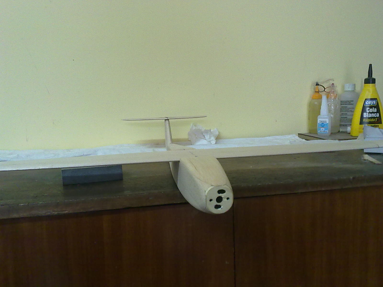

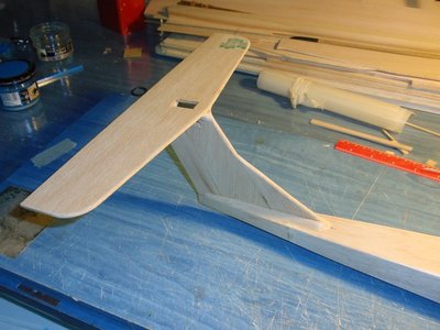

#1013281

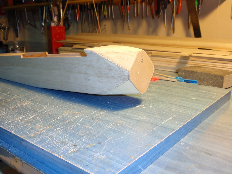

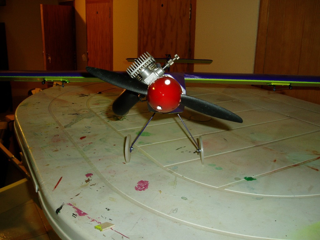

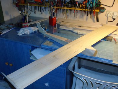

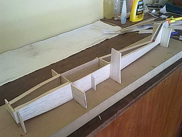

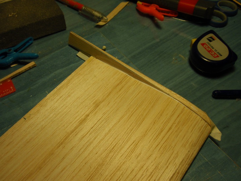

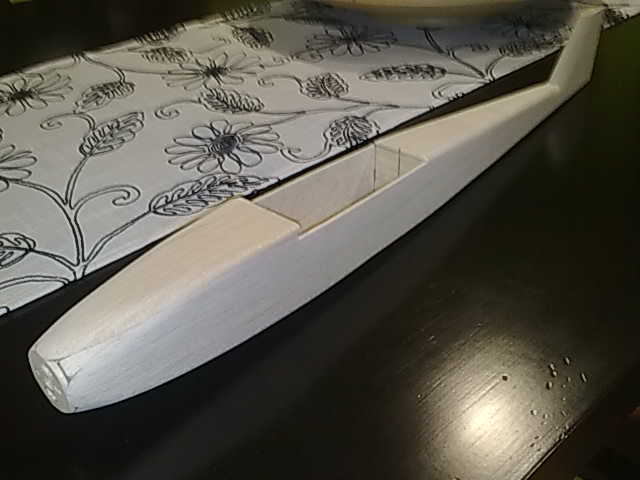

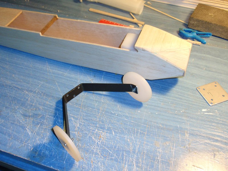

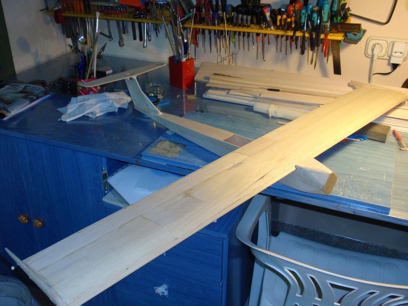

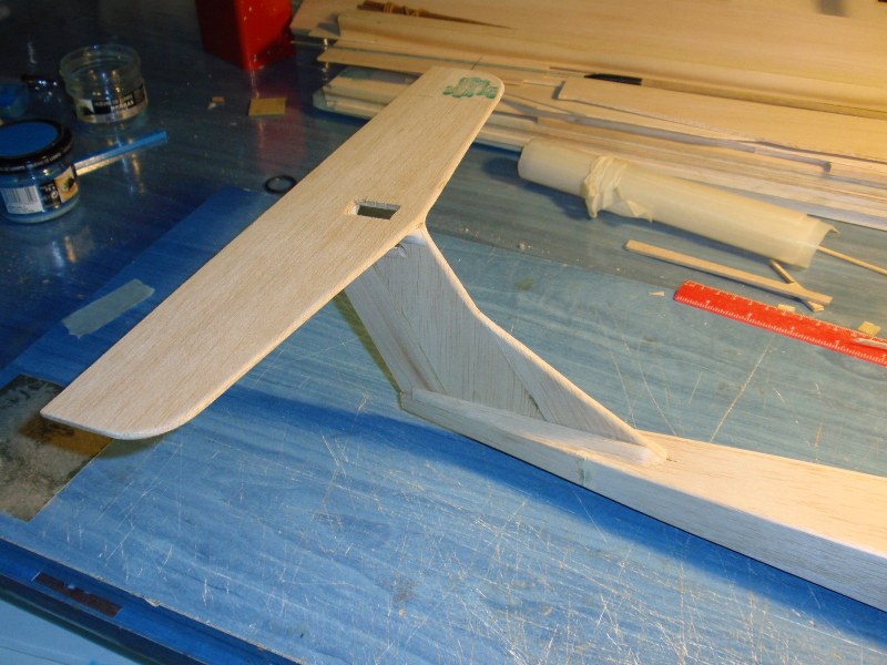

Bueno, se que he tardado mucho pero ya tengo algunas cositas, empezaré por fotos de hace unos dias y mas adelante pondre algo de pintura
cola
morro
marginal
tren
premontaje

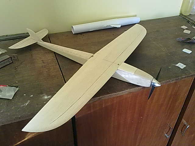

Por medio mundo
#1013538
hola nan2,no se no lo veo,demasiados calculos y mucho nitro para sacarle esos 240km al 32os,con un 40 nelson,jett o IR y con helices 8,75x8,se puede andar hay y con veleritos tipo excite,voodoo,slipso y con un motor mas o menos aceptable y unas buenas baterias se puede sobrepasar esas velocidades y mas,pero con un motor,variador y baterias baratas se puede dar muchisima caña,que es lo que e echo yo,lo que pasa que los motores si no los cuidas duran poco,dejo unas fotos del motor achicharrao y del avion,el slipso y una version de diseño propio de cola en T que vuela de vicio,rapido y bastante docil pa lo pequeño y rapido que es.
slipso,fue el primero
no quedo mal pero no duro
este fue la segunda version con el mismo ala
la segunda version con su ala nueva

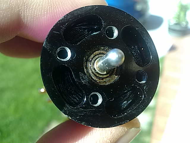

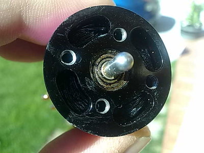

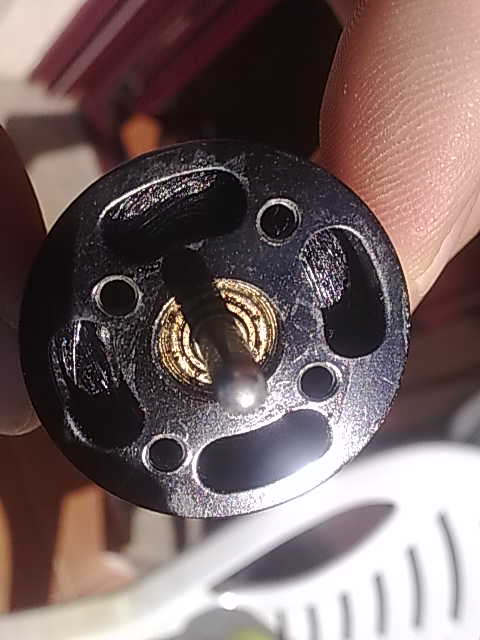

motor chinorris 3900kv demasiado calor se achicharro
se quedo negrito pero no fue culpa de el fue mia poca refrigeracion y mucha chicha

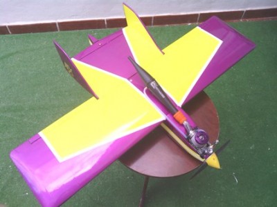

Por medio mundo
#1014017

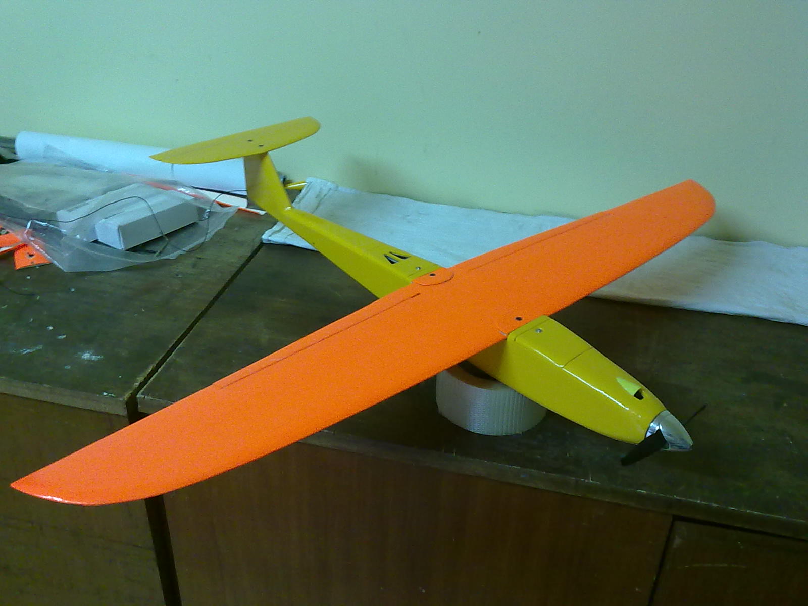

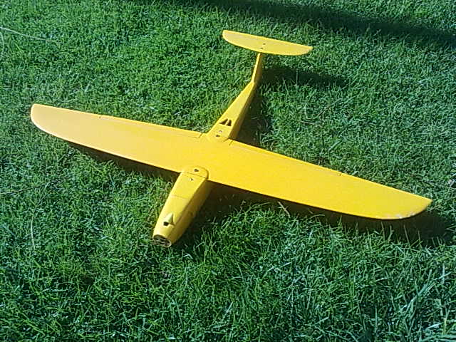

hola,bueno yo tambien soy mas de hacer ruido con los glow,pero para eso tengo los Q-500,

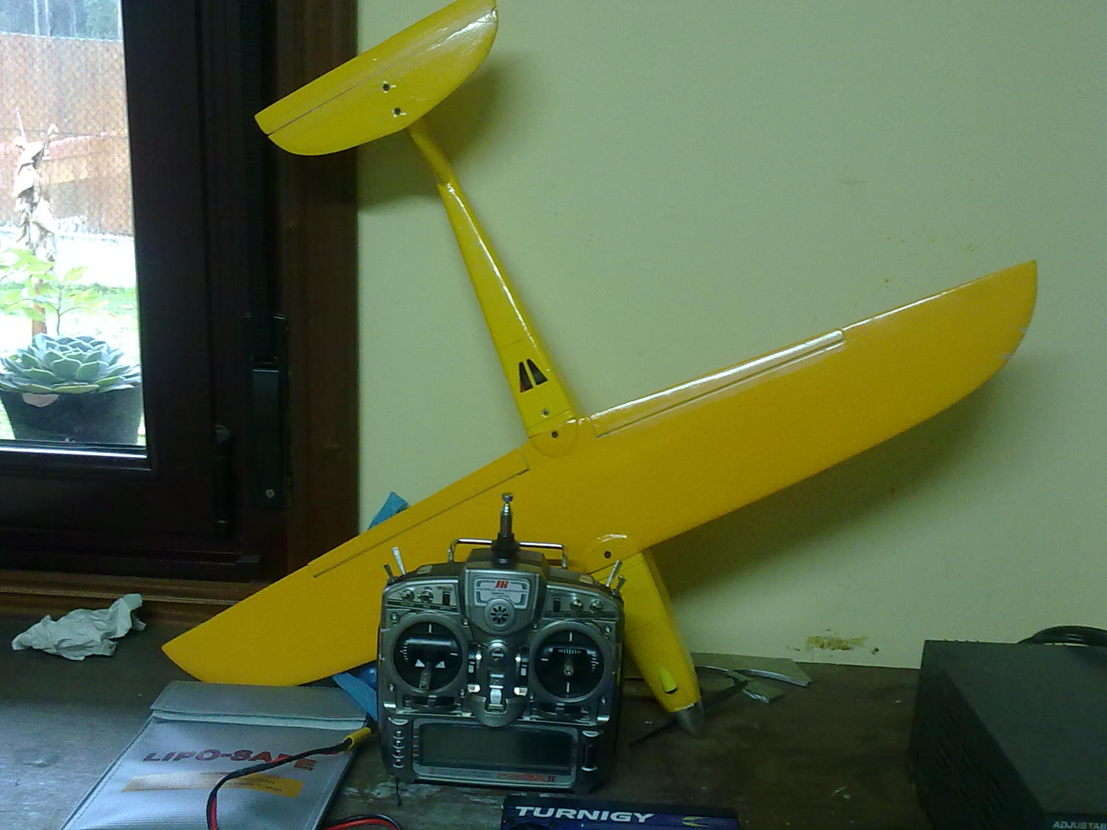

pero para flipar un poquito mas me hice el velerito electrico amarillo de la foto y la inversion fue:1 tabla de balsa de 6mm para el ala que bien aprobachada da para hacerla entera,1tabla de3mm para el fuselage,un pedazo para la cola y un pedazo de fibra de vidrio 49gr y unas mechas de carbono,vaya inversion,ah el plano lo descargue de internet en folios a4 y despues lo modifique a mi manera,fuselage de 60cm y ala de 80cm,una manita de lija un poquito de aparejo,pintura.que quede mas o menos decente,ya tendras tiempo despues a dejarlo bonito cuando vuele bien,porcierto los alerones no llevan bisagras va todo con fiso trasparente que va de vicio y no deja ranuras para las turbulencias o fluter.
pero si quieres comerle las castañas a tu colega olvidate de los principios y romanticismos,hacte un cajon afilalo hasta que se quede redondo le metes un motor y unas alas afiladitas y todas las incidencias a cero y despues ya hablaremos de romanticismo y principios,cuando no sean capaces de seguir tu estela en el aire.
el fuselage fue facil de diseñar hice un rectangulo lo dividi en dos partes y la raya de division fue para el ala y la de la parte de arriba para la profundidad en T,la medidas las fui ajustando mas o menos a lo que yo queria,principalmente a la capacidad de acoger todos los componentes,baterias servos receptor etc,en el plano original estaba todo demasiado apretado,asi que sacrifique unos milimetros de ancho y alto en favor de la comodidad,que tampoco se nota mucho y hasta queda mejor.
el cajon es un pelin mas grande

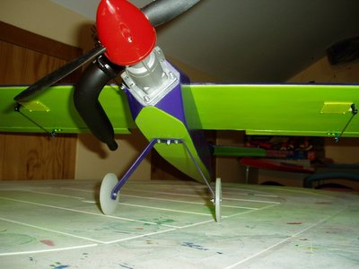

Por nan2liron
#1014051

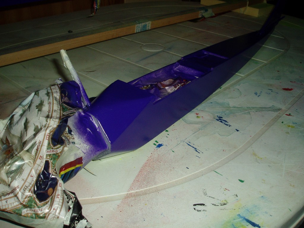

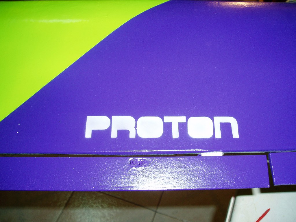

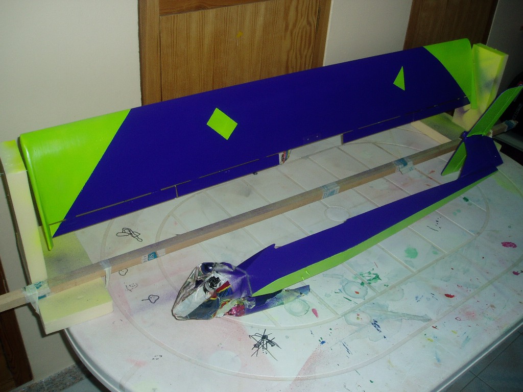

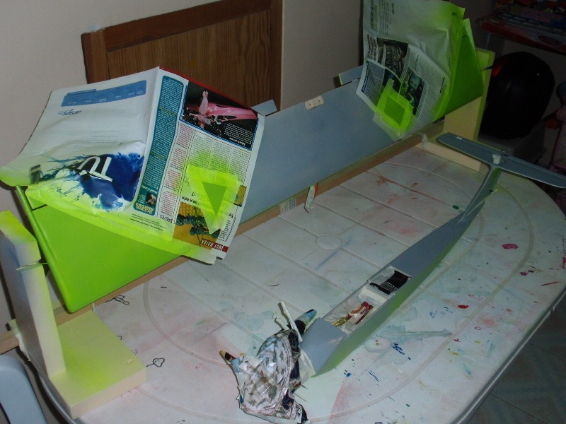

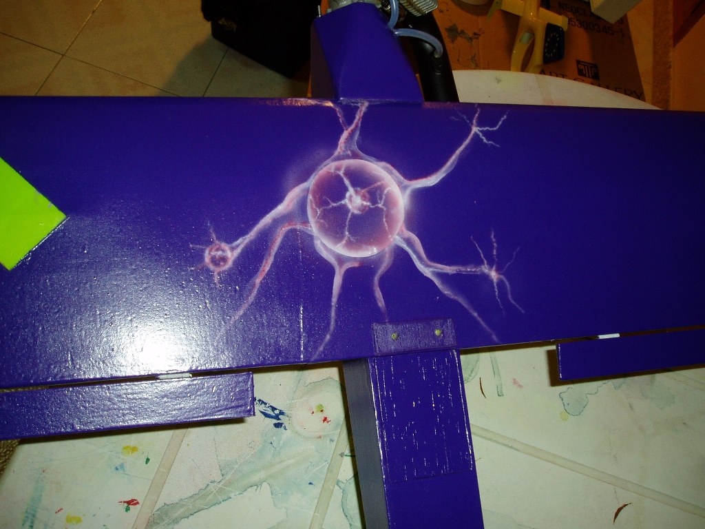

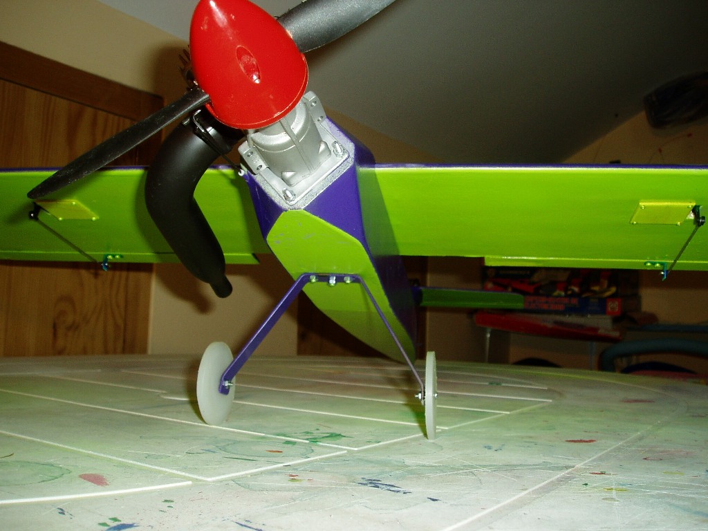

En el taller de pintura ( o sea mesita "to churretosa" sobre la que pinto):
Los colores que da la cámara difieren bastante de los reales pues el azul que se ve es morado y el verde es muy chillón, pero os hareis una idea.
Aún me faltan detalles pero ahí va, aún con encintado de partes "secretas".
El proceso de montaje del motor fué tan tedioso que he preferido dejarlo montado despues de la imprimación y encintarlo para no deshacer lo andado.

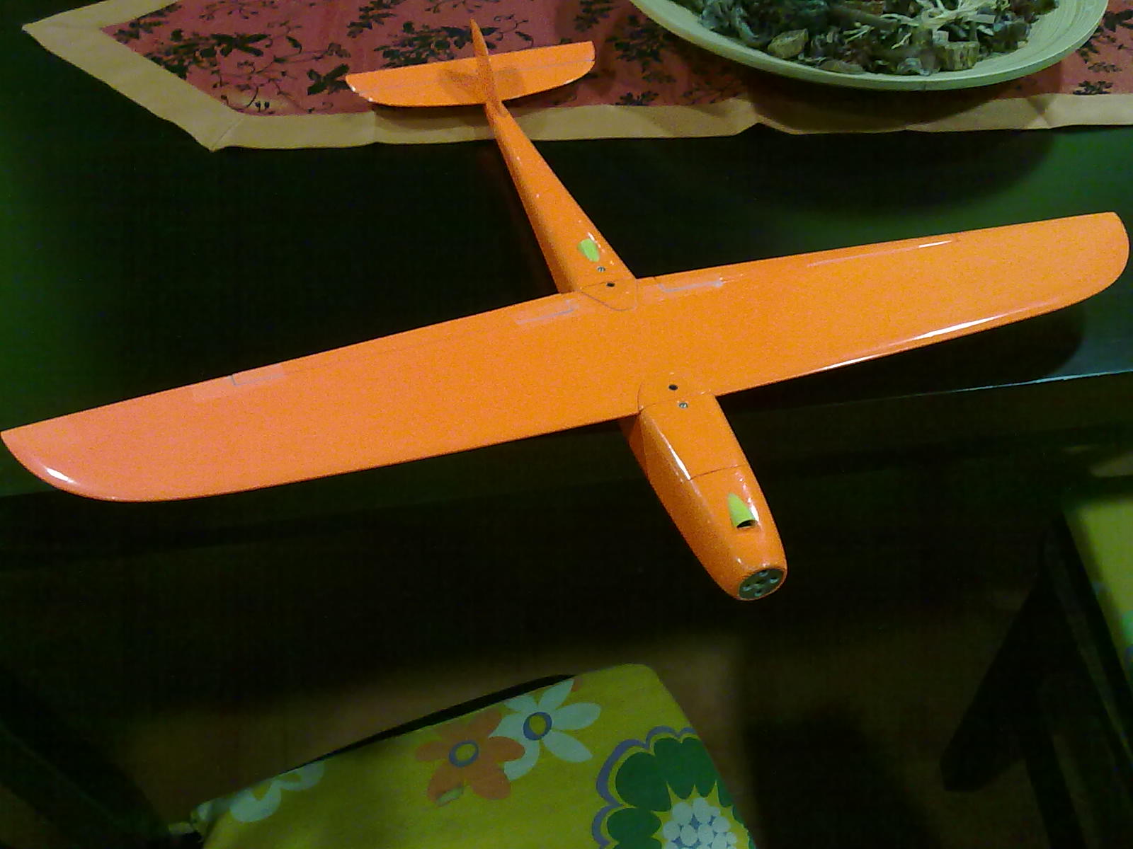

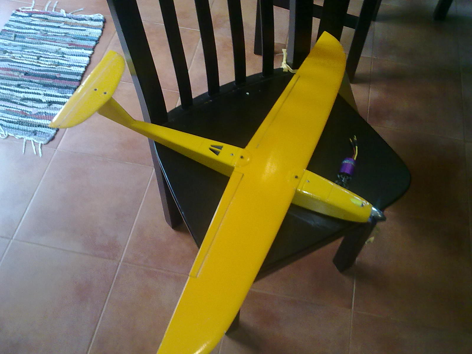

Dime una cosa, ¿cuanto pesa el tuyo en orden de vuelo?. Ademas, sé que el tamaño es muy chico, pon una foto junto a una silla o algo para que pueda ver el tamaño relativo, si ves el mio, tiene una envergadura respetable, luego si no corre mucho le iré cortando las alas.... ( je, pobre bicho, es lo que tiene ser un prototipo)
Por medio mundo
#1014131
hola,no tiene mala pinta,
te dejo unas fotos del "slipso" para que veas el tamaño,
pero vamos que es muy facil de ver 60x80cm.
ahora cuando tenga tiempo me quiero fabricar uno de 110x80cm mas o menos.

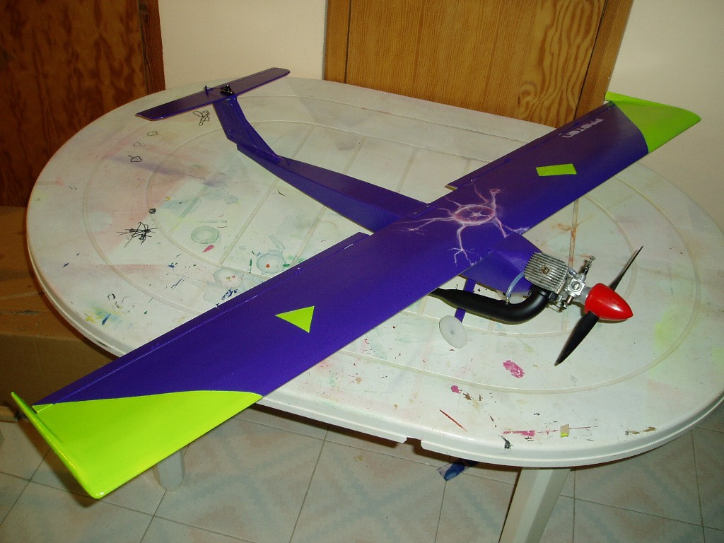

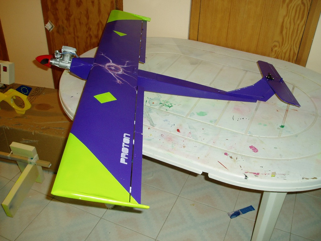

Terminado por fin mi pilón, aunque tendre que esperar al proximo finde para el estreno. Ahi van las fotos, mediomundo, espero tu opinión puesto que estas versado en las artes del q-500 y esto es algo parecido
Lo primero presentarlo por su nombre
Vista lateral
Vista del otro lado
Delgado, muy delgado
Tripa y tubarro
Mis primeros pinitos con el aerografo, por lo menos le da sentido al nombre, bueno, espero ir aprendiendo poco a poco como se vacía un azucarero. Saludos a todos.

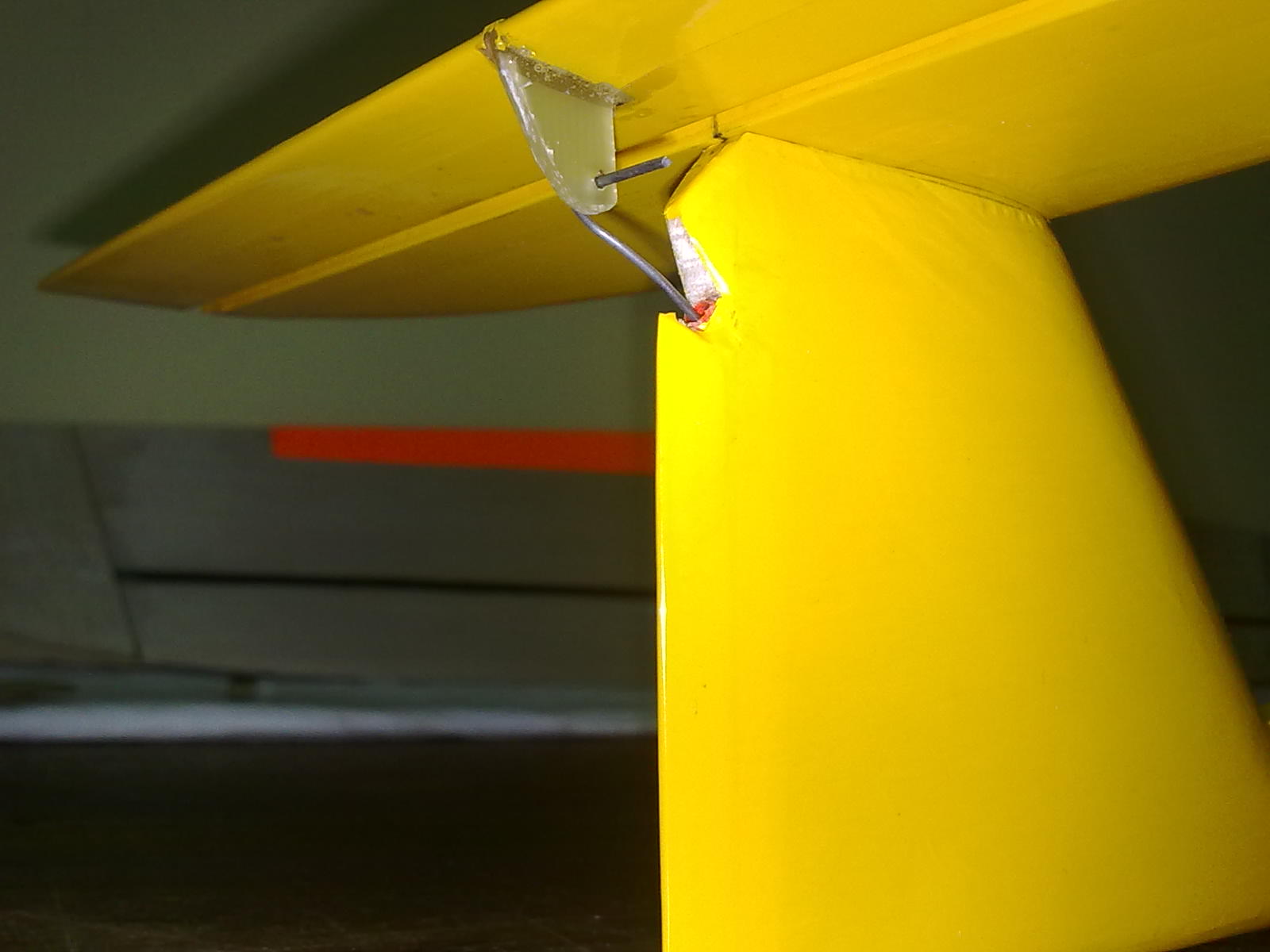

Por nan2liron
#1028128
Bueno, aquí estoy para comentar mis inicios en el tema.
Lo primero, correr si corre, pero no está aún depurado. En las dos pruebas que hice el motor no subia de 16000 rpm ( le puse casi un 20% de aceite sintetico para evitar que se gripase en el primer intento).
El modelo ha resultado muy estable y muy flotón (demasiado flotón), tiene un par de cosas que mejorar:
El plano de cola tiene un problema, en uno de los intentos de despegue recibió un golpe y creo que la bisagra central se aflojó, el caso es que no podia ponerlo a tope en picada porque no habia forma de sacarlo y peligraba su integridad. Creo que le terminaré cambiando el plano de cola completo.
Lo de flotón lo dejó de manifiesto cuando se paró el motor (deposito pequeño) y planeaba permitiendo dar la vuelta, encarar pista para luego seguir mas y mas, esto lo tenia programado así para luego mejorarlo aunque me he pasado, el ala es larguísima, se ve que al motor le cuesta tirar de tanta ala para aumentar la velocidad.
Ahora viene el "mejorarlo". Ya le he cortado casi 12 centimetros de cada lado del ala (un 25%), le he quitado el tren de aterrizaje y no se si probarlo así o cambiarle antes la cola.
