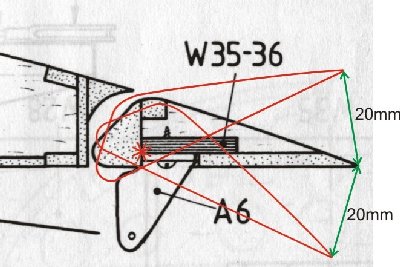

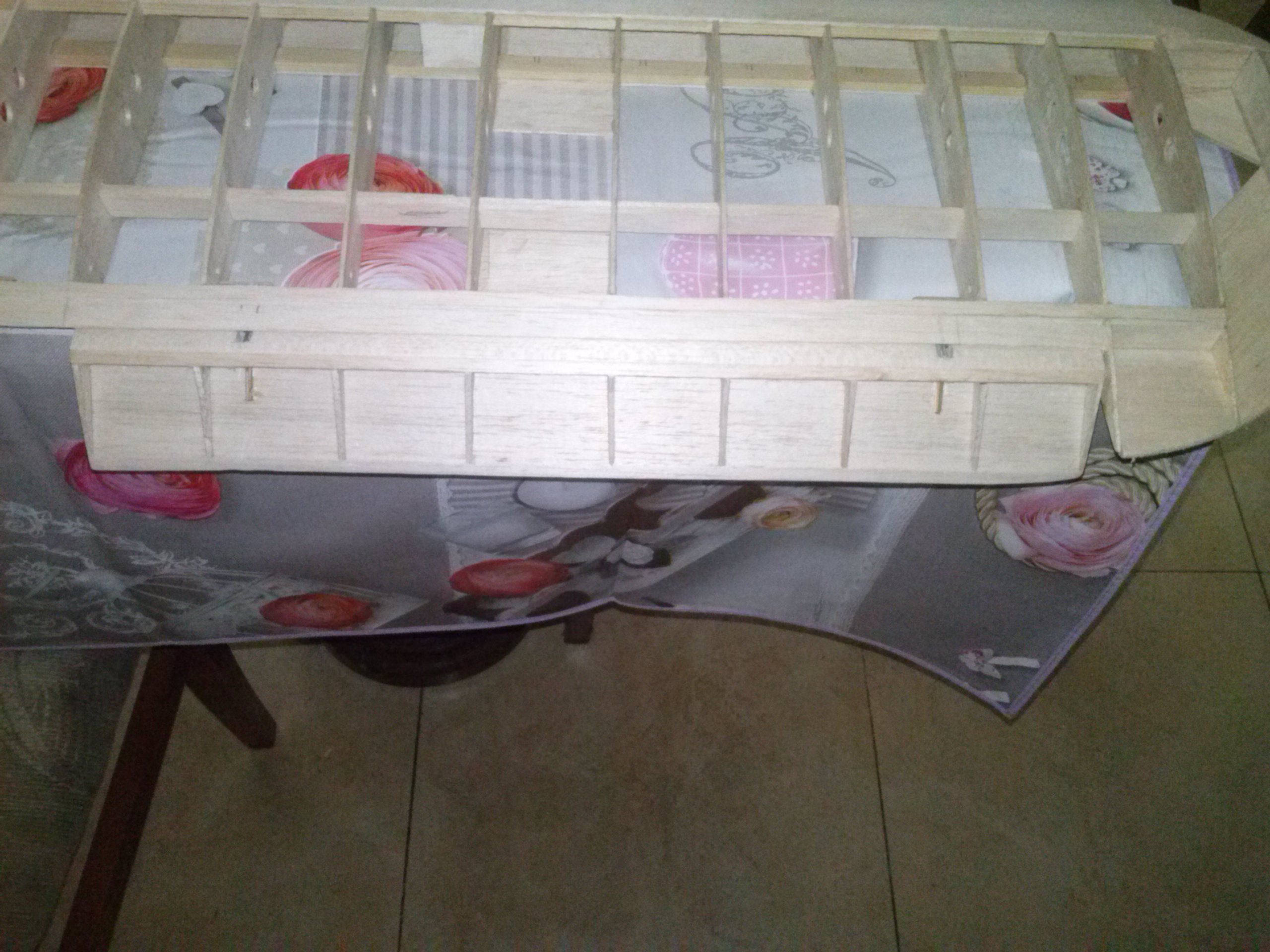

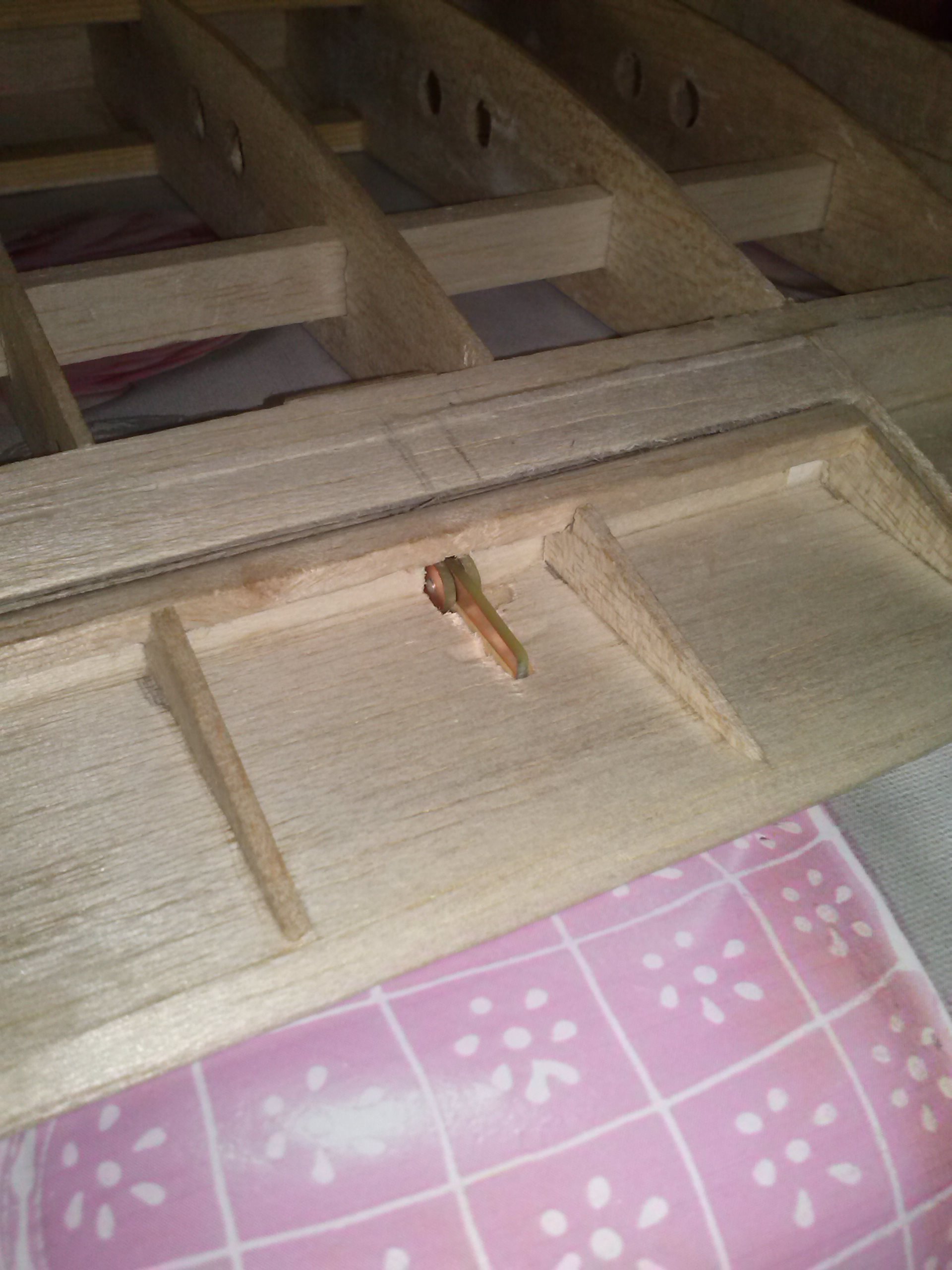

segun el siguiente dibujo el eje de la bisagra va dentro del aleron, tengo que hacerle una muesca para que haga el
recorrido hacia arriba

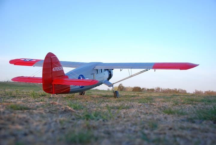

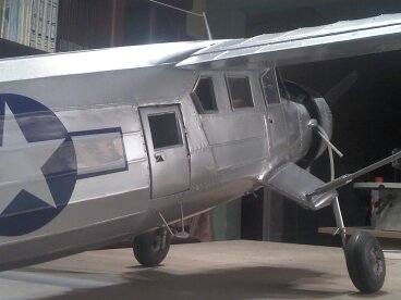

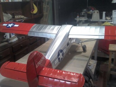

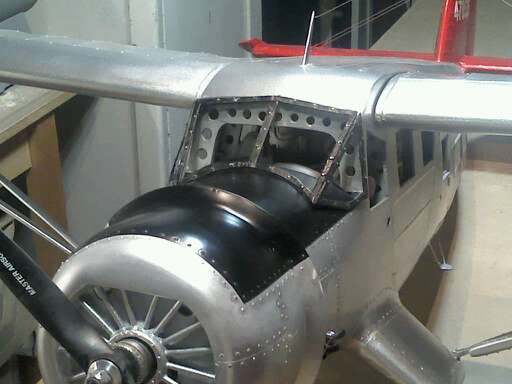

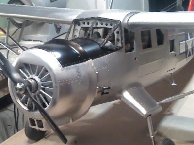

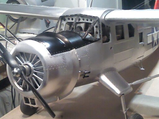

Buenas Noches canarinhno Me presento ,mi nombre es Carlos Bresas recien me registre en el foro , y me llamo la atencion que estabas construyendo el norduing Norsemang , lei el post y te digo que me emociono que elmismo Luis Pedro Cerezo Marcos te alla contestado .Ya que te cuento que fue mi primer modelo de contruccion propia hace ya veinti pico de años largos y en ese momento en mi pais no habia nada de productos de modelismo y me costo un triunfo poder hacerlo. te digo que es un avionazoooo.yo he quedado tan facinado con el que en la actualidad lo estoy realizando nuevamente en una escala ampliada y para un motor a gasolina .mis felicitaciones por elmodelo y mi mas profundo respeto al diseñador ,(como ubiese querido tener esa oportunidad de consulta por internet en esa epoca jaja), si me lo permites y te interesa te paso fotos de mi modelo el que construihace tanto tiempo!!!!!!
Por carlos bresas
#1371780
que tal canarinho !! buenisimo te paso algunas fotos espero te gusten!!

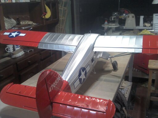

Por canarinho123
#1382757

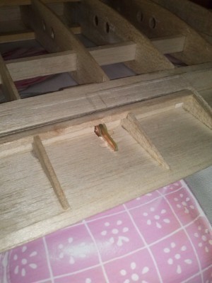

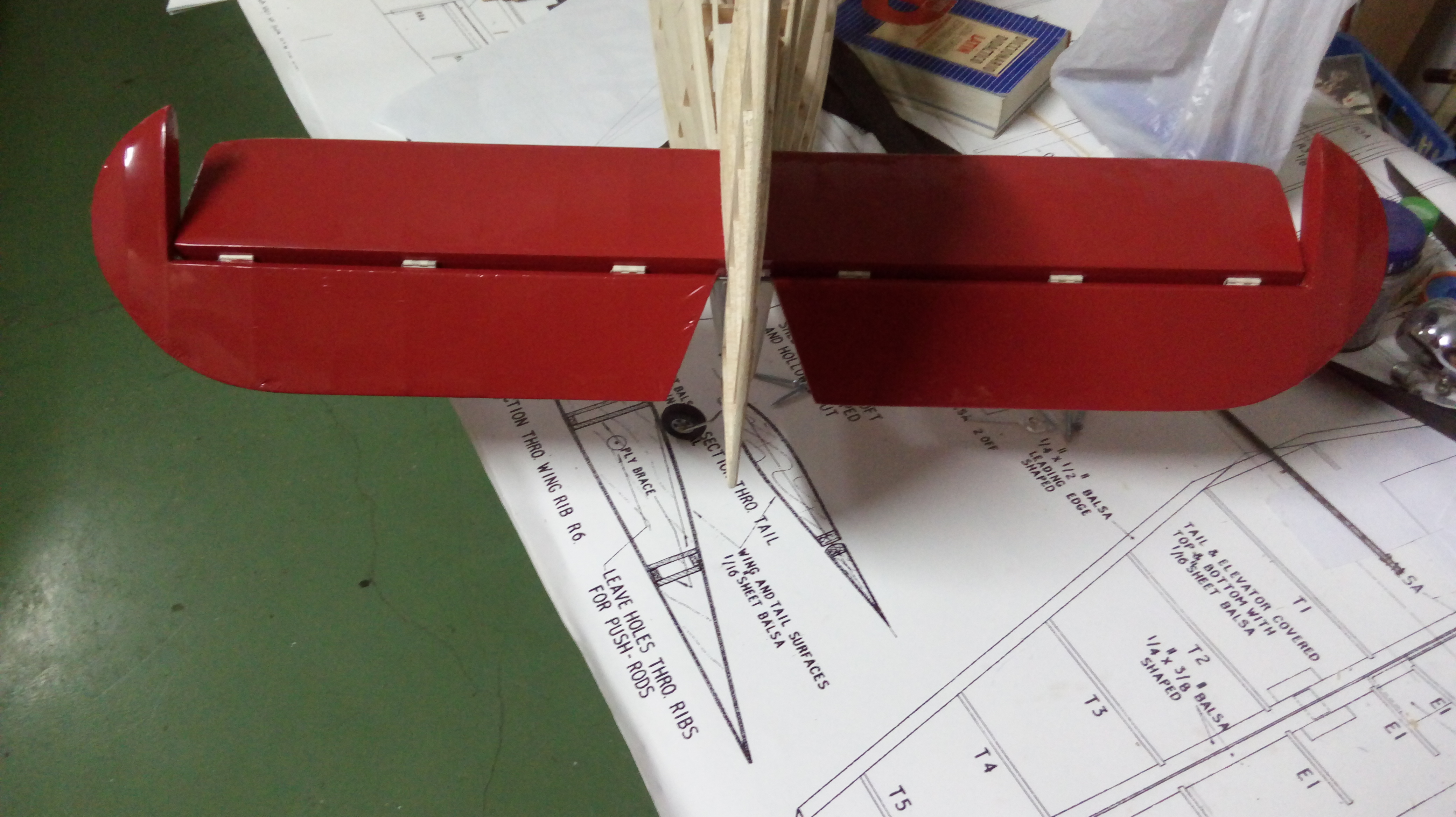

buenas despues de un tiempo de inactividad vuelvo con el avion

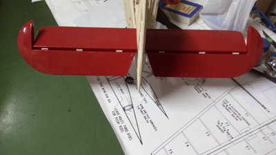

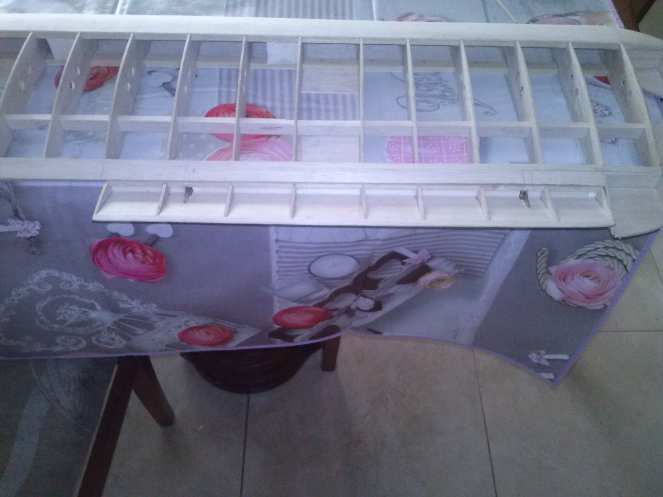

He hecho las bisagras con fibra de vidrio para lerones y flaps .
He empezado a forrar el timon de profundidad y creo que he cometido un fallo, como pongo el util de mando?
Tengo que cortar el oracover?
