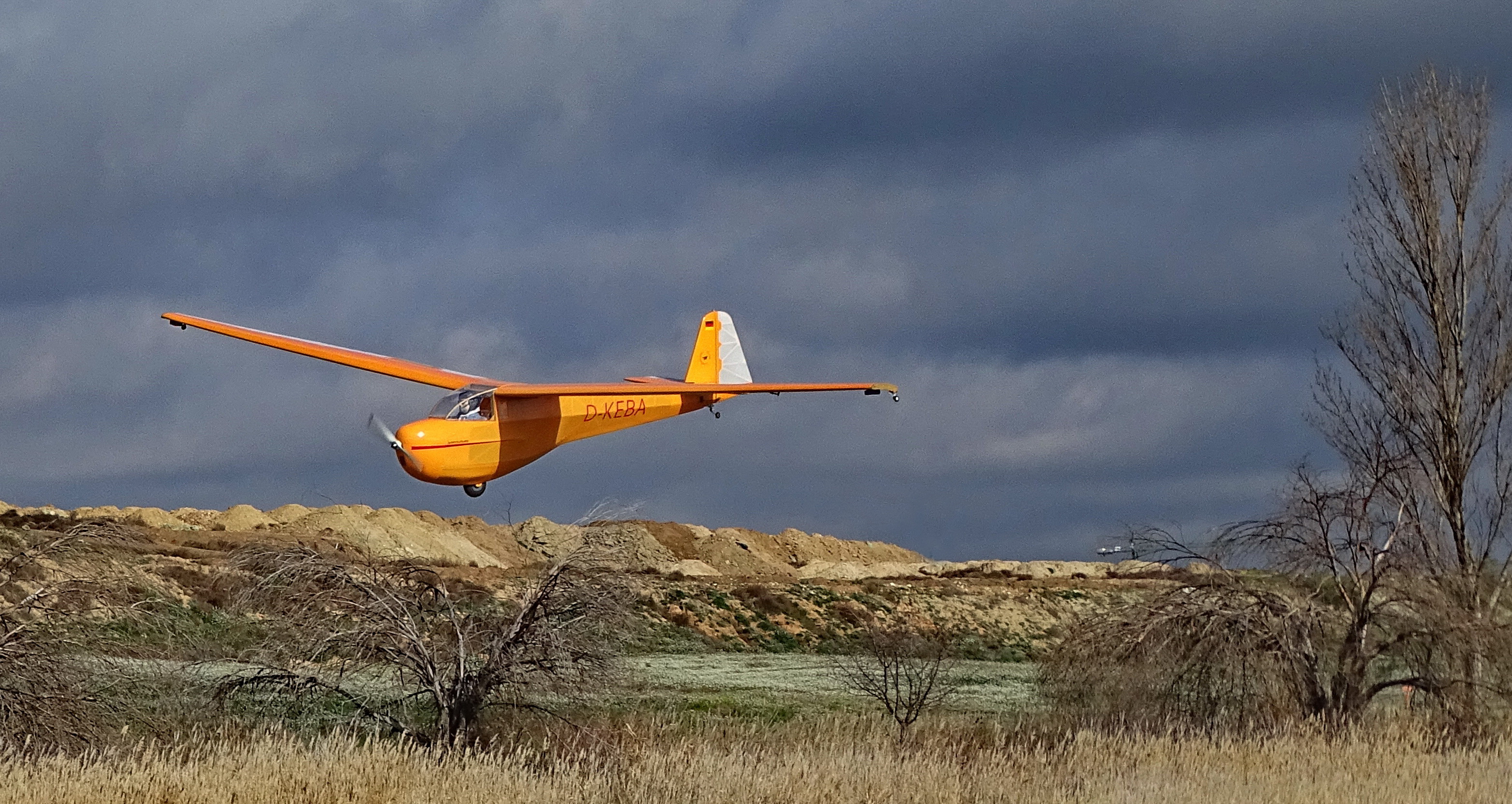

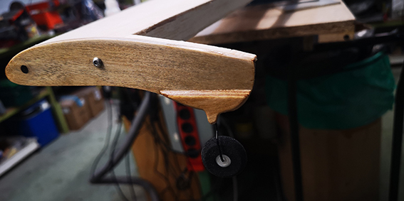

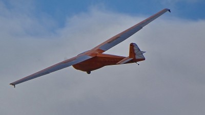

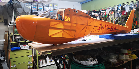

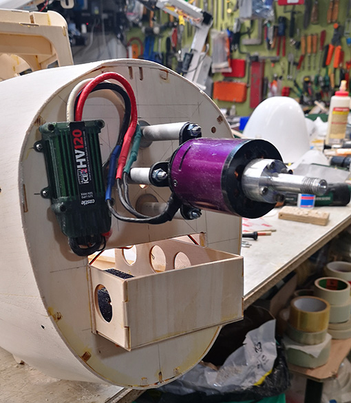

Modificaciones respecto al kit:
Bandeja porta-baterias aumentada para acoger 2 paquetes (me supuse que necesitaria peso en el morro para el centraje y de paso aumentar la autonomia.
Servo de direccion en cola con mando directo a deriva y rueda trasera.
Aumento de longitud de frenos aerodinamicos (1 costilla por cada lado que supone un 30% aprox.) Los originales "a escala" son muy pequeños y por tanto poco efectivos, supongo.
Última edición por angel cristobal el Dom, 16 Feb 2020 19:37, editado 1 vez en total.
#1403137

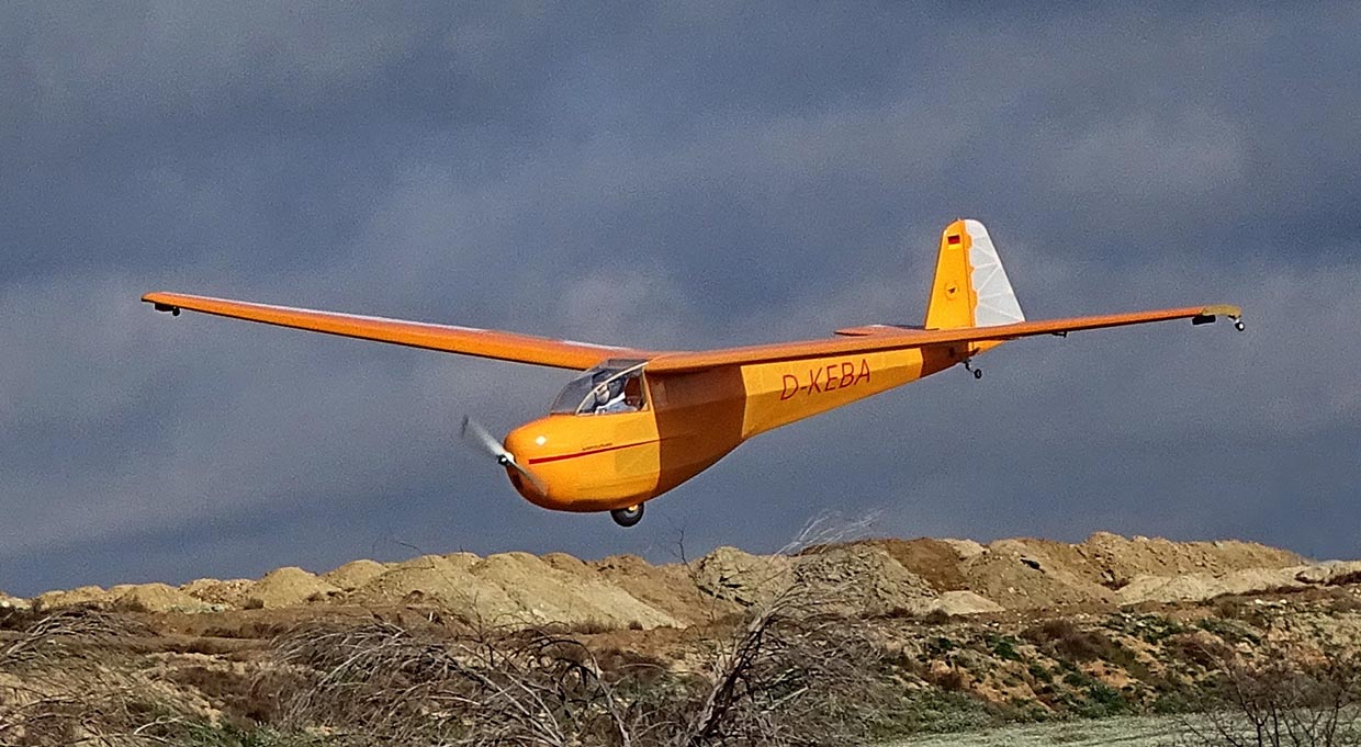

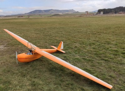

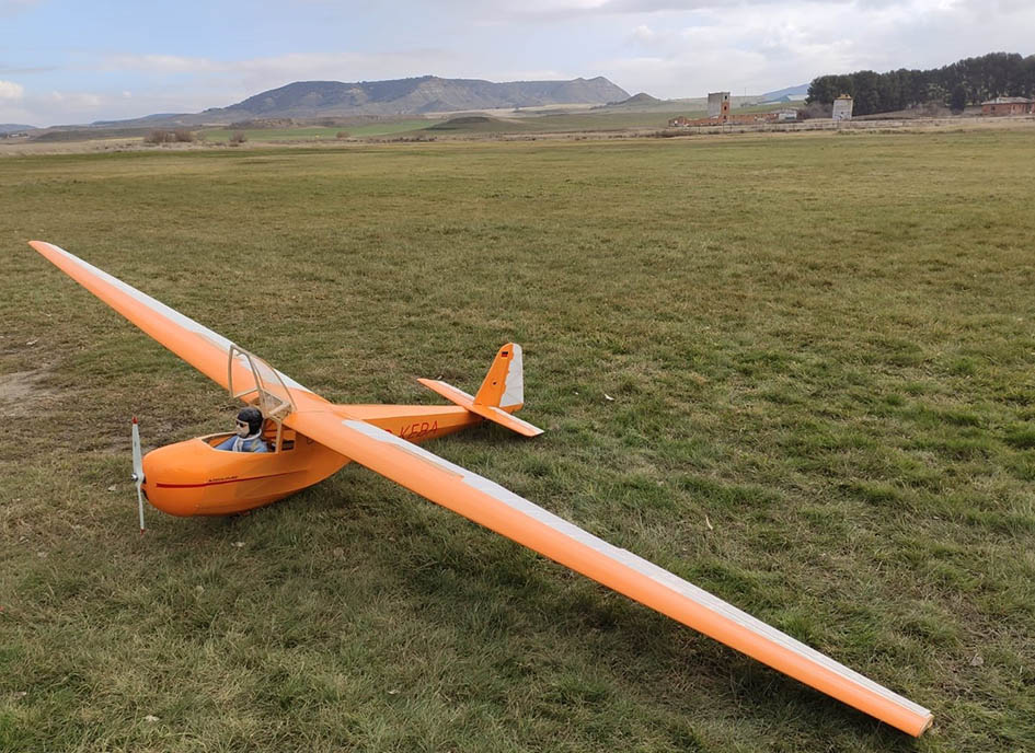

El vuelo, despues de los ajustes previos en cuanto CG, deflexiones de servos, cambio de soportes de ruedines en marginales y mas etc... es muy resultón y facil. Manda mucho con dirección y los frenos ahora funcionan.
Lo mas desagradable, si no tienes mucho cuidado y suavidad es el "botecillo" que pega en el aterrizaje.
Llevo bastante exponencial en alerones y profundidad y mezcla 40% de alerones con dirección. tambien una mezcla ligera de motor a picar.
El peso total es de 9 kilos
