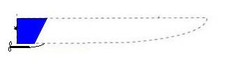

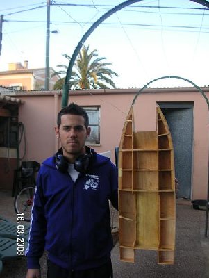

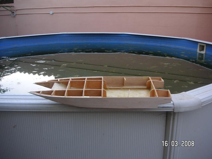

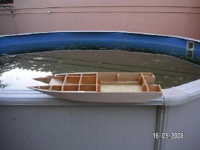

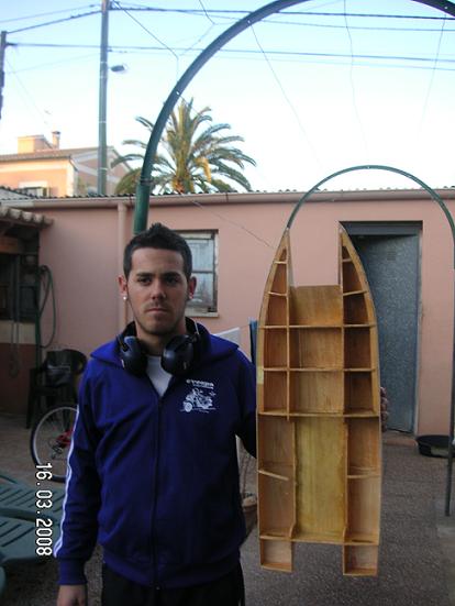

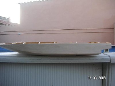

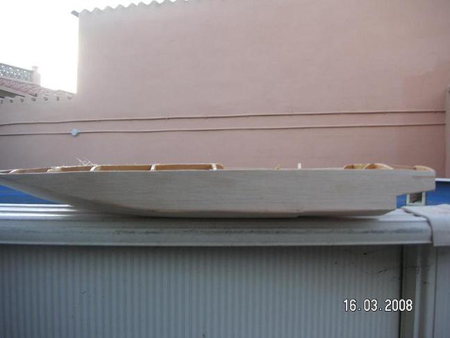

Hola buenas... pues estoy construyendo un catamarán a partir de unos planos que encontre por este foro y necesito que alguien me heche una mano para seguir adelante con este proyecto. La idea es equiparlo con un motor térmico pero debido a que es mi primera construcción ando un poco perdido la verdad.
Habia pensado en este motor: http://www.horizonhobby.com/Products/De ... ID=DYN6450
Y bueno me hará falta también la transmisión,helice,bancada para el motor supongo, el equipo de radio ya lo tengo y el timon he visto unas cuantas fotos de gente que se los ha hecho con aluminio y creo que podre construirlo.
Bueno pues eso os dejo un par de fotos y a ver si alguien que entienda opina sobre el motor y me recomienda algun sitio en internet donde comprar lo que me falta y que comprar.
Gracias de antemano
"Gracias DARIO"
Hace 76 cm de largo.El esqueleto esta construido en contrachapado y forrado con balsa de 1.5 mm. Luego tengo pensado darle una capa de resina de polyester creo que es y fibra fina.

Aparte del motor que le vayas a poner, no estaría de más que aligeraras un poco el casco, dado que vas a cubrirlo con una capa más resistente, podrías probar a eliminar las cuadernas, que ya no serían necesarias.
O incluso, si te atreves, en lugar de cubrir el casco con epoxi o similares, hacerle un molde y sacar el casco en fibra de vidrio, aligerarías muchísimo peso y tendría la misma resistencia...
Te lo digo porque querrás que corra de la leche, y a menor peso, pues más velocidad, es una idea de uno que tampoco tiene mucha experiencia, pero que no estaría de más que miraras a ver si es factible.

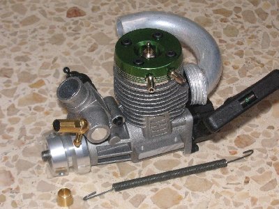

Bueno Hola a todos de nuevo.
Manolofsky: Ya hemos aligerado el cat un poco, lo que hemos hecho a sido vaciar todas las cuadernas, pesa ahora mismo 450 gramos esta igual que en las fotos pero hemos enfibrado todo el suelo donde va el motor y la verdad que ha quedado muy resistente,tambien le hemos dado una capa fina de resina a todo el interior para impermeabilizar la madera. Ya pondre fotos cuando este un poco mas avanzada..
Miare y Jaden: Bueno pues si el motor ya esta en camino... hemos cojido uno normalito al final que ya venia el codo del escape y con arranque manual, espero que no os molesteis encuanto a lo de lo barato sale caro y todo esto, de todas formas muchas gracias por los consejos...
Bueno cuando llegue pondre fotos y os dire cual es... un Saludo a todos¡¡¡

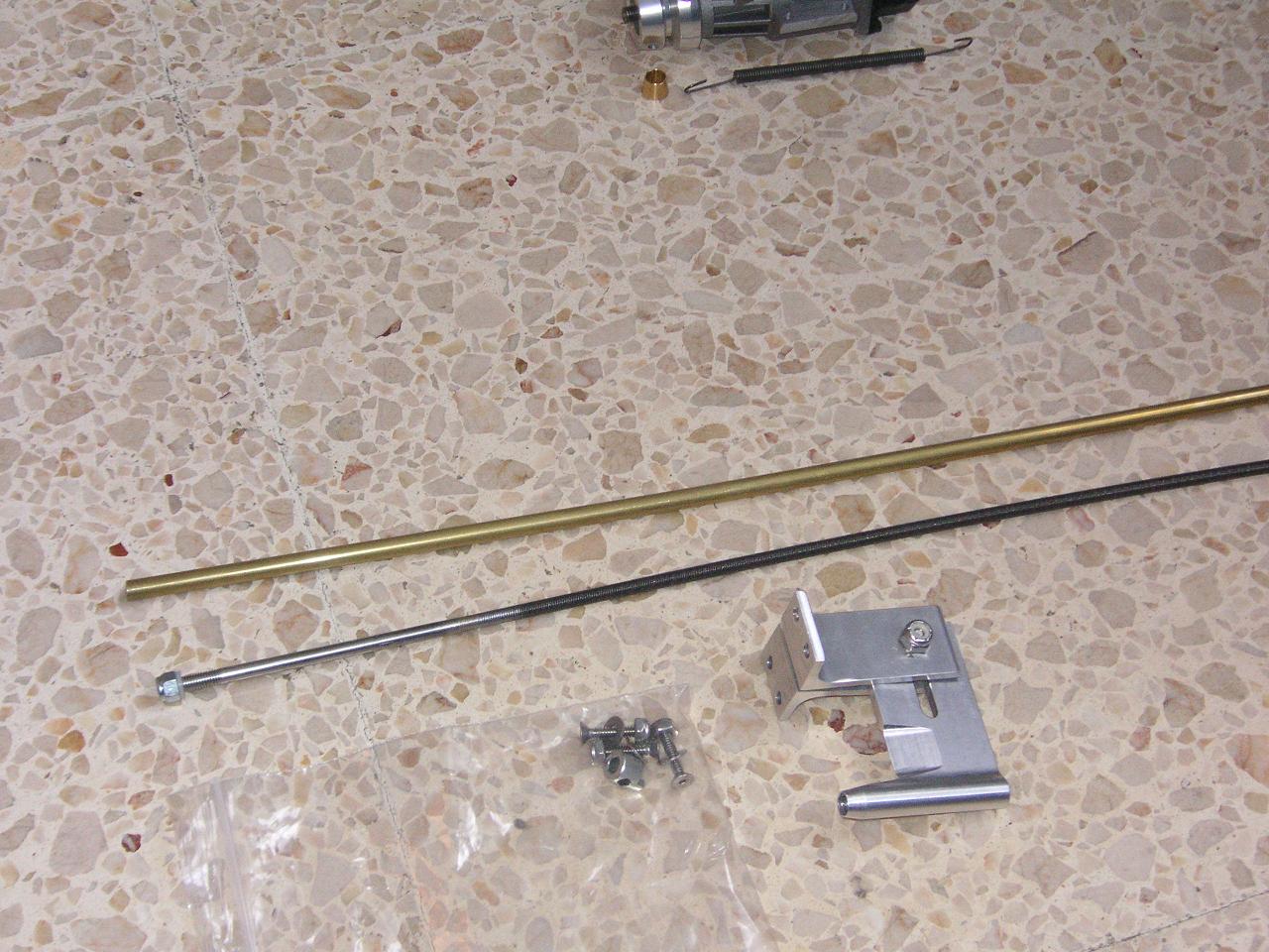

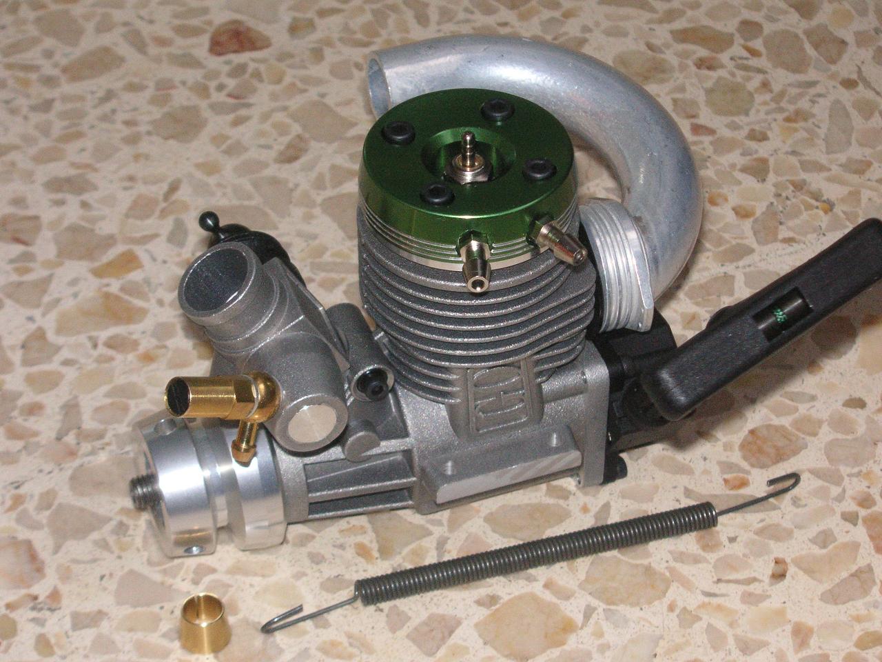

Hola gente como estais? Bueno pues al fin tras una larga espera me ha llegado parte del material del CAT. El motor es un 25 de la marca GO.(creo que chino) que segun leí por algún foro estaban dando buenos resultados en coches(espero que sea verdad jeje).
Y el strut bueno viene corto pero le haré unos soportes nuevos de aluminio. creo que me falta una funda de teflón para poner entre el eje y la camisa, me pensaba que venía con el kit pero solo me ha llegado lo de la foto. A ver si alguien me lo puede confirmar y donde lo compro ahora? el eje es de 3/16 de pulgada. Jaden a ti te pasó algo parecido segun leí en tu tema, al final lo solucionaste con el tubo neumatico? te ha ido bien?
bueno un saludo a todos.

que bueno que has vuelto,ya iba a pegarte el toque porque no sabia de ti.
vamos con lo del motor...que sepas que los motores glow marca sts y go,son los mismos,coge tu motor y teniendolo en la mano,mira las fotos de mi motor y verás como son identicos practicamente salvo que el mio lleva carburador de tajadera.
en el aleteado del cilindro verás otra pequeña variacion consistente en que en mi motor lleva 4 fresados cilindricos verticales y el tuyo no.
por cierto,cuanto te ha costado el motor? polea incluida?y codo?
mi cigüeñal lo tuve que cortar a la altura de la rosca porque viene largo para poder acoplar el embrague del monstertruck que mueve.este motor es una version del motor para monstertruck al que le han sustituido la culata alta por una de refrigeracion liquida.
respecto a lo del tubo neumatico de 5 x 8 de poliuretano,me ha ido muy bien,eso si,hay que engrasarlo de vez en cuando.
pruebalo primero que es mucho mas barato que el de teflon
la bocina la hice con tubo de cobre recocido de 8 x 10mm,por dentro del cual meto el tubo neumatico sin problemas.lo bueno de hacerlo en cobre y con eje flexible es que puedes regular la trofundidad de la helice

Hola jaden¡¡¡ jejeje pues mira el motor me ha costado 70 euros justos con portes y todo lo que ves en la foto... Este también lleva el carburador que se acciona como el tuyo,estirando de lado... Te copiaré el mecanismo que hiciste tú jejeje.
Respecto a lo del tubo pues no me va a ir bien porque el tubo de laton que teng hace unos 6 mm de interior o algo menos incluso y la verdad que con lo que me ha costado me gustaria aprovecharlo... buscare a ver si encuentro alguna pagina en internet que vendan... bueno enseguida que vaya haciendo cosas pondre fotos....

Hola despues de mucho tiempo...
Bueno la construccion sigue del catamaran sigue poco a poco hacia adelante Cuando lo tenga pondre alguna foto a ver que os parece. Esta mas o menos ya todo situado (bancada,struct,motor,timon,depositos....) y aun me quedan un par de dudas.
son respecto a al helice que tengo que poner...el strut lo he situado como medio cm por debajo de la parte mas baja del cat y un poquito inclinado hacia el fondo mas o menos como en el dibujo, puedo desplazarlo arriba o abajo si hiciera falta...
Esta bien situado a esa altura para mi barco? si es asi que helice necesito? de superficie o sumergida? a ver si alguien me recomienda aunque sea que me indique mas o menos para saber por donde van los tiros y ya ire probando....
Recuerdo: 76cm de largo,motor 25,peso sobre los 2kg supongo k kedara mas o menos. Muchas gracias por toda la auyuda ofrecida hasta ahora...

Hola Jaden, que tal estás? pues mira ya está todo cerrado y colocado en su sitio... falta terminar de enfibrar el exterior del casco, que lo hacemos con una capita muy fina de fibra, y nada ,lijar pintar.. los acabados... a ver si me prestan una camara de fotos y le saco un par...
bueno se me hace tan largo porque voy haciendo solo los sabados, entre semana no tengo tiempo y además vivo en un piso y no lo hago en mi casa. Tengo unas ganas ya de probarlo... la verdad esque ha tiene muy buena pinta...está quedando bastante bien... par ser el primero claro...bueno lo dicho¡¡ un saludo y pronto lo veras... hasta luego¡¡¡

hola xisco
podias forrar el casco con tejido de 49gr.a ser posible con resina epoxi.
como has solucionado lo de las tomas de refrigeracion para motor y escape?
yo en la white le he instalado 2 circuitos independientes de refrigeracion,uno para el motor y otro para el codo
has previsto refrigeracion para el codo de escape? es recomendable porque se calentará mucho el compartimento del motor y al ser el casco de madera no es nada bueno para esta.
