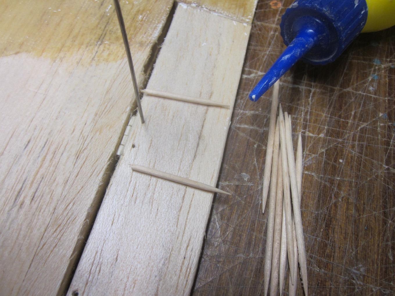

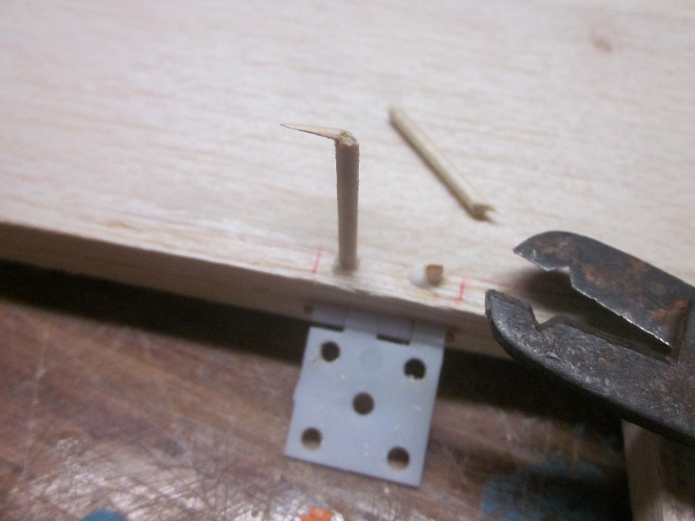

Por Sagittario
#1346108
TIO JUAN escribió:Lo veo Muy correcto, y gracias por la aclaracion, no era mas que por saber de cual se trataba. :wink:

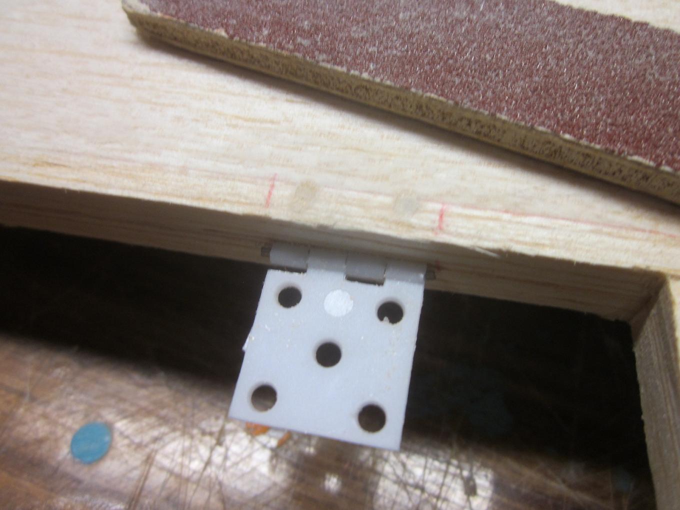

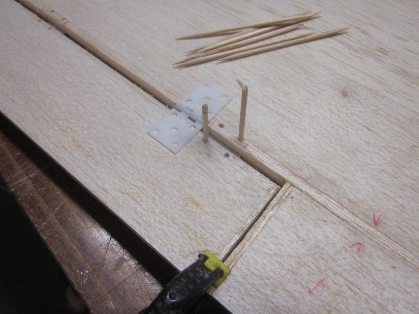

Pero tengo una gran duda..

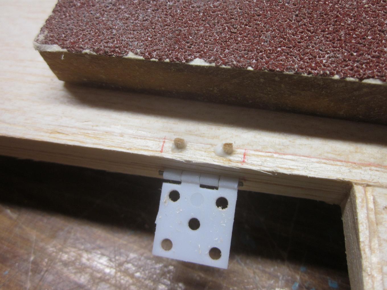

Conoces el sistema de los palillos??
Nosotros solemos hacer la ranura necesaria en la madera, luego le ponemos pegamento e incrustamos la pestaña plana de la bisagra dentro de esa ranura; luego perpendicularmente a esa pestaña, hacemos una perforacion muy pequeña (o dos, o tres) en la madera e insertamos un palillo, que generalmente suele ser un palillo de esos para limpiarse los dientes. Luego, lo cortamos al ras, le ponemos una gotita de ciano y lo lijamos un poquito para que no se note nada.
Con este método nos aseguramos que la bisagra no se saldrá jamás!! y su sujecion no dependerá exclusivamente de la resistencia del pegamento, ni de la correcta aplicacion del mismo.
La duda que nunca supe resolver es ¿como hago para entelar con la bisagra ahí puesta?
Por TIO JUAN
#1346133
Tu exposicion es la misma que yo suelo utilizar tambien, al igual que muchos otros tambien lo hacen de igual forma,( y la verdad quedan bien seguras ) ...pero en mis construcciones en madera, para pegar las bisagras utilizó la misma cola blanca con la que construyó, y no Ciano, lo que hago es introducirle la cola blanca a presión por el taladro por donde pasará el palillo, de esta forma rellena por dentro mas que el Ciano, antes de pegar las bisagras hay que tener en cuenta, darle a los ejes de las bisagras un poco de Vaselina o similar, con el fin de que no se queden pegados y por lo tanto con movimiento agarrotado nada deseable. :oops: ...solo un poco de Vaselina y solo en los ejes. :wink:
8) Tranquilo, con paciencia y buen hacer hay solución, de momento, cuando vallas a afrontar ese proceso, ya te echaremos una mano desde aqui, Vestir a la criatura es un paso que a veces incómoda, sobre todo cuando queremos darle un buen aspecto final, animo... :wink:

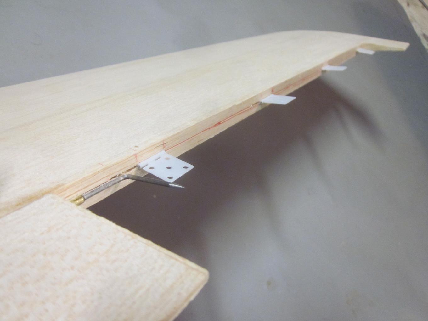

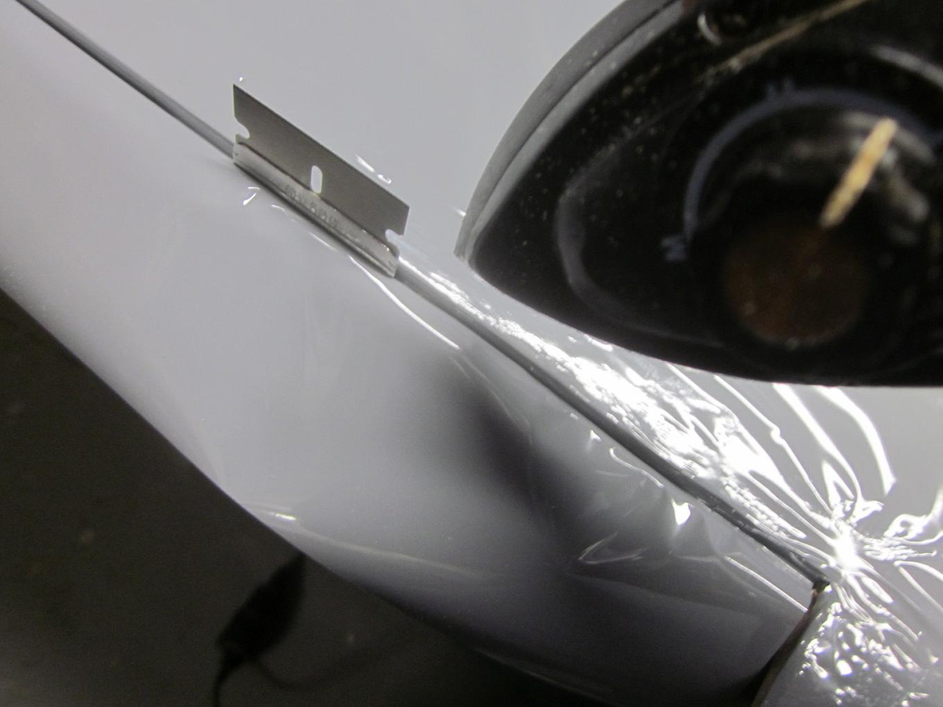

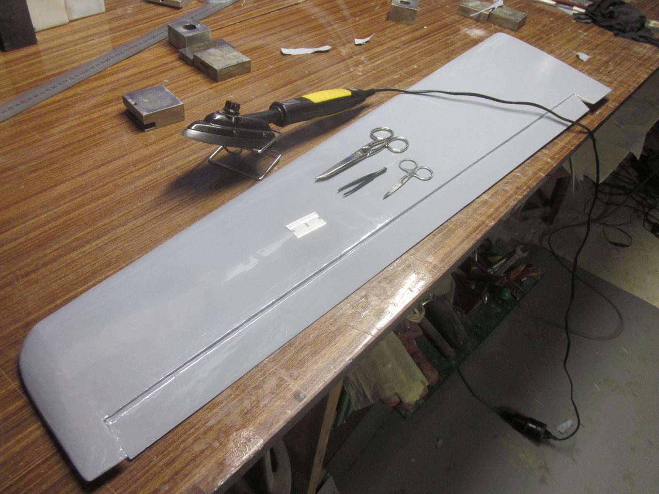

Por TIO JUAN
#1346180
Sagittario escribió:Exactamente! Asi es como yo decia. Tu descripcion del proceso ha sido excepcional..!! :D :D
Pero como se hace para entelar ala y aleron con la bisagra puesta!??
Las bisagras se pueden desarmar para hacer ambas partes por separado?? Entonces sí me imagino como hacerlo
Insisto en la pregunta porque no sé si poner las bisagras ahora, o tengo que entelar primero!! :?

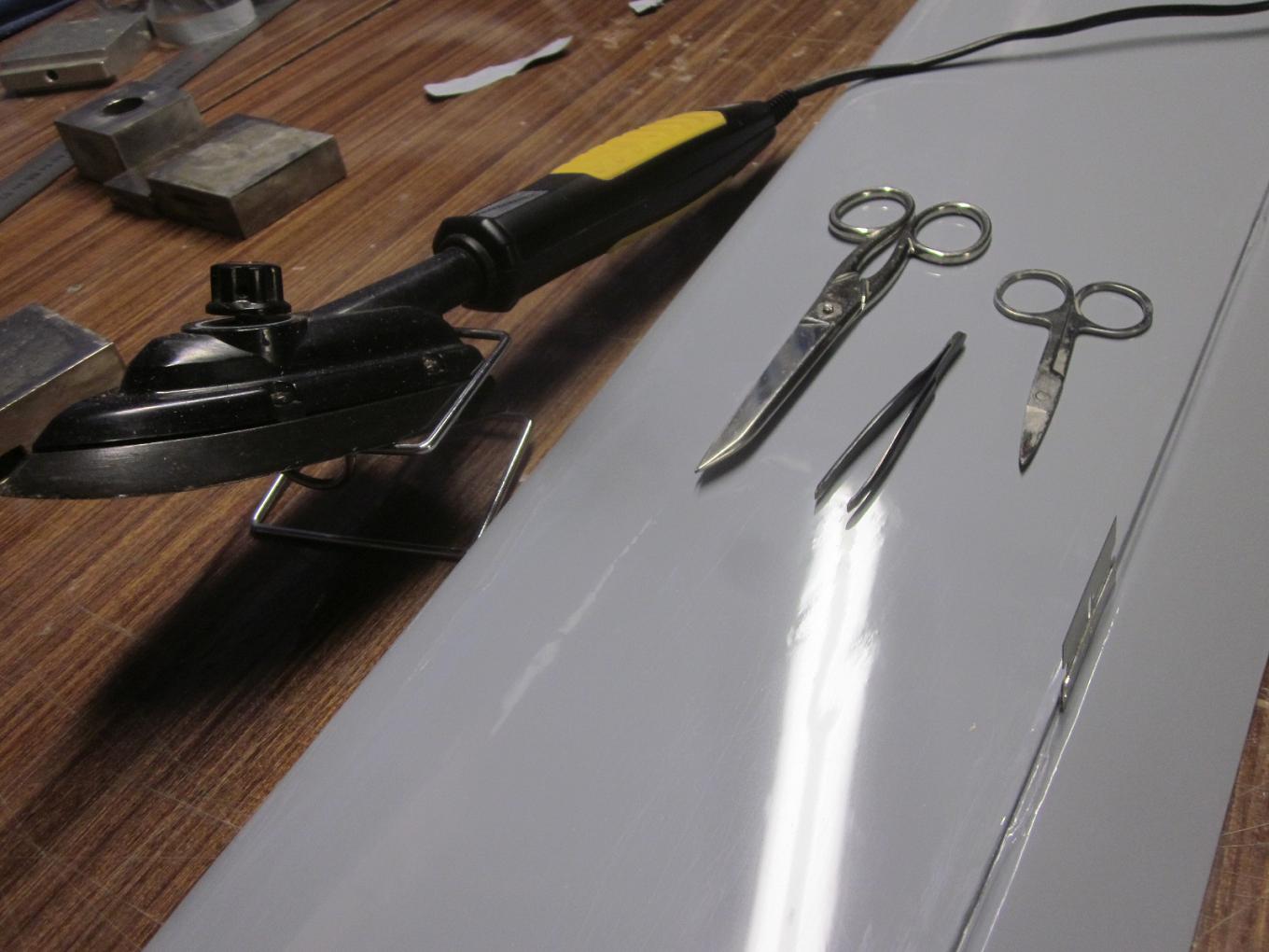

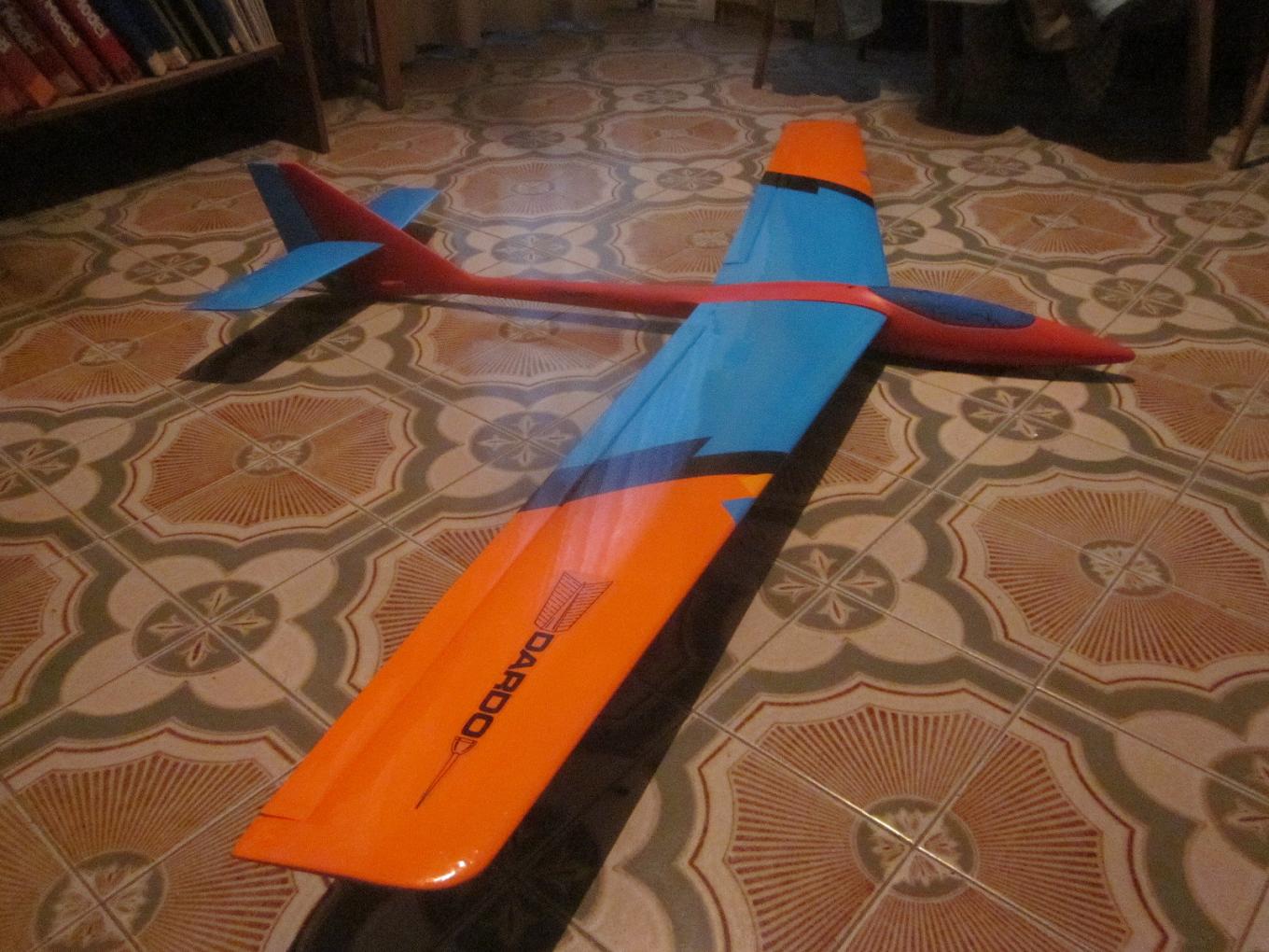

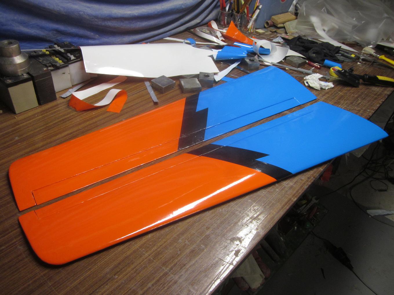

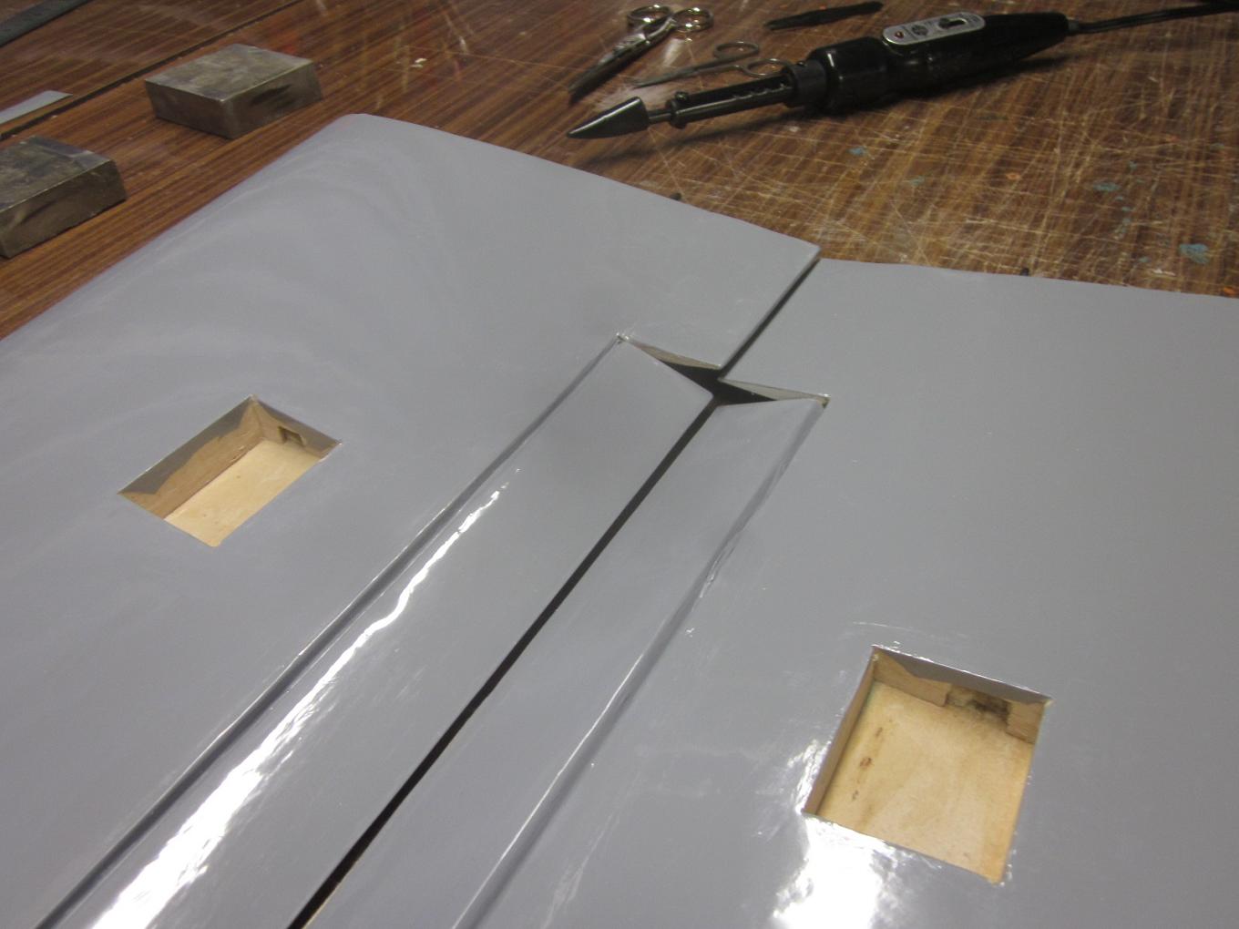

8) El proceso es fácil, pero laborioso, ( ...si no se hizo nunca ), :oops: por tanto hay que dedicarle método, tiempo, y sin prisas, primero se preparan unos patrones del área a cubrir, en este caso las "Alas" ( papel o cartón fino pueden servir para los patrones ), con el patrón ya hecho, lo pasamos al entelado y cortamos, tanto la parte del intradós como la del Estrados del Ala que queremos cubrir, con 1 cm más o menos de margen, Yo entelo siempre los Intradós Primero, una vez ya conseguidos y preparados y antes de ponernos a cubrir con la plancha, es recomendable primero para una buena terminación, lijar con un grano fino las posibles imperfecciones de nuestras Alas y tambien la eliminación de todo el posible polvo de ellas, yo utilizo una brocha de pelo fino de las que se usan para pintar.
8) Con todo ya listo y preparado, y nuestras superficies móviles ya pegadas en su lugar correspondiente, nos disponemos a trabajarnos el recubrimiento, con la plancha específica para estas cosas es lo ideal, extendemos y situamos la pieza sobre nuestro Ala, y sin mover la pieza, vamos sellando con varios puntos de plancha, todo el perimetro del area a cubrir, pero siempre de dentro hacia fuera, de lo que se trata es de afianzar primero los bordes del perímetro, para luego ir tensando un poco con la plancha, pero sin llegar de momento a los alerones.
8)Después, con un poco de pericia, abatimos los alerones, y con el pico de la plancha, vamos sellando lo que es el eje de giro de las bisagras a un lado primero y al otro después, en toda su extensión, pero con el alerón abatido siempre, más o menos para que nos hagamos una idea, es como si hiciesemos un abisagrado con el mismo recubrimiento, el control del calor con la plancha en este punto es mandatorio para conseguir un buen trabajo, es una labor como ya comente, para hacerla sin ninguna prisa, y con método, el trabajo merece la pena, porque se deja el Ala sellada Aerodinamicamente, nunca me gusto la visión de las luces entre las partes móviles.

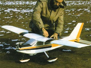

8) Quizás se me escape algún apunte, :oops: complemento con unas imágenes SOBRE EL TEMA , con las Alas de mi ultimo trabajo de mi Dardo Restaurado.
Ese Borde Marginal te quedo de escándalo, imagino que el otro será primo suyo... :mrgreen: :lol:
Saludos...
El kit de la cuestio esta en esta la segunda imagen.
