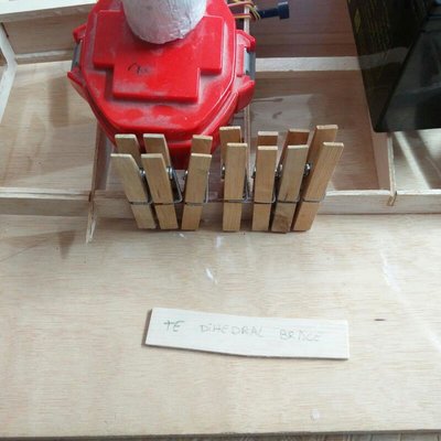

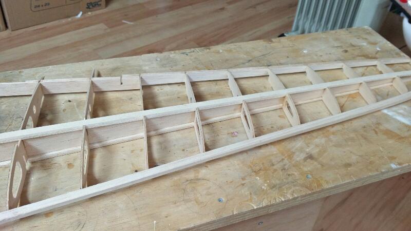

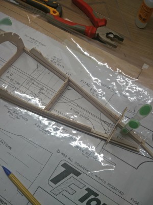

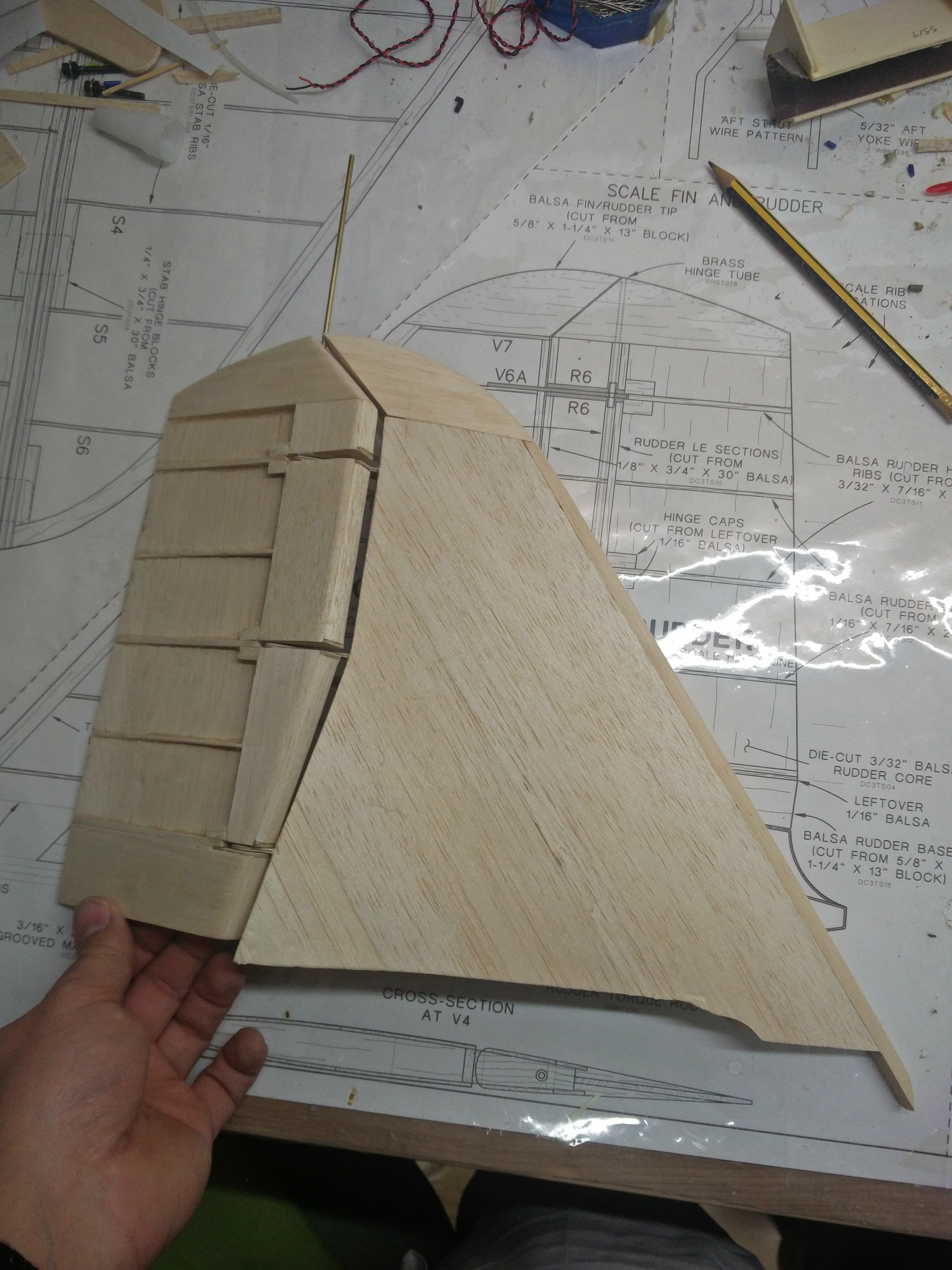

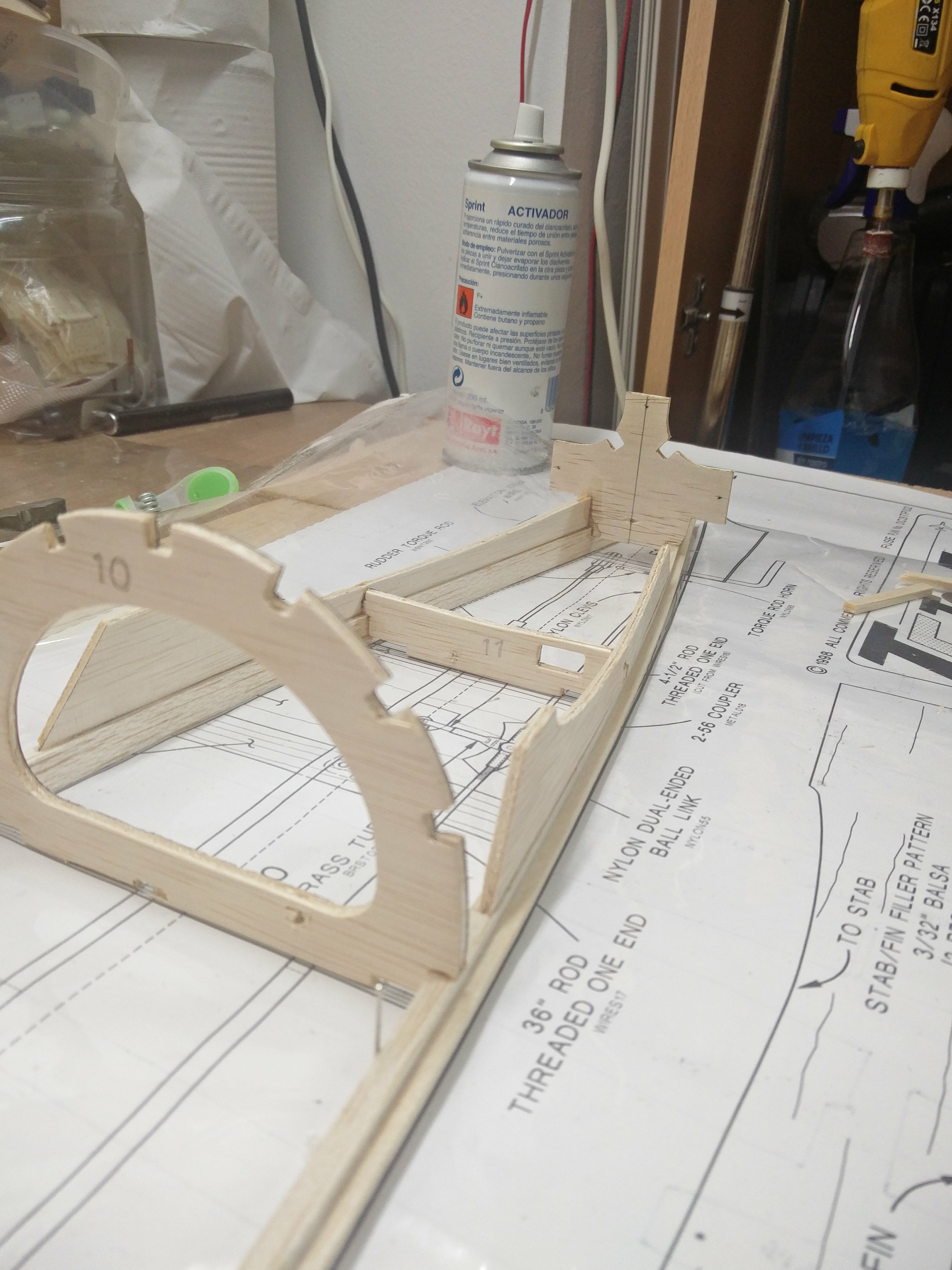

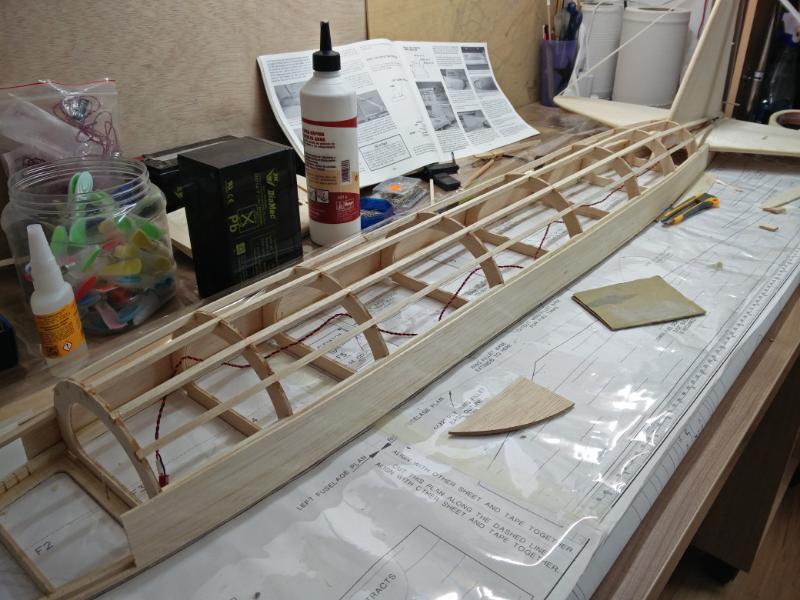

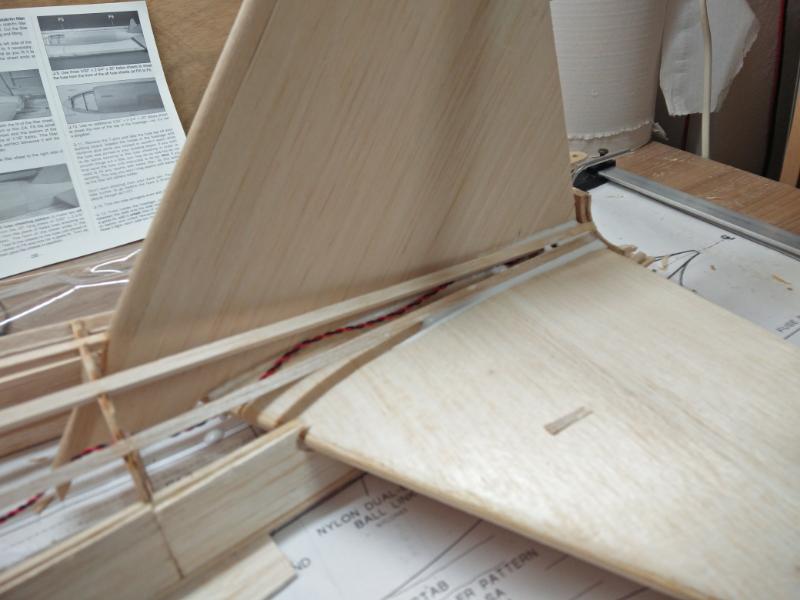

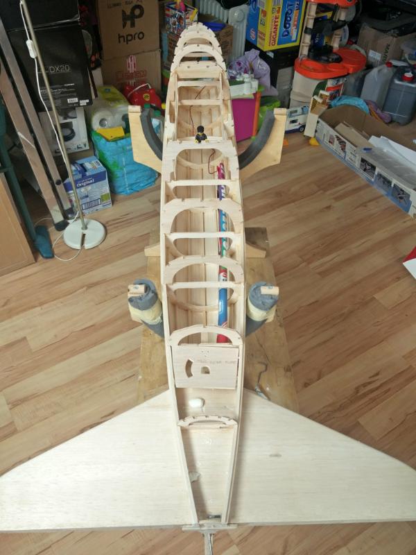

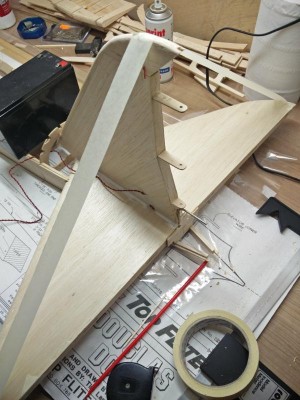

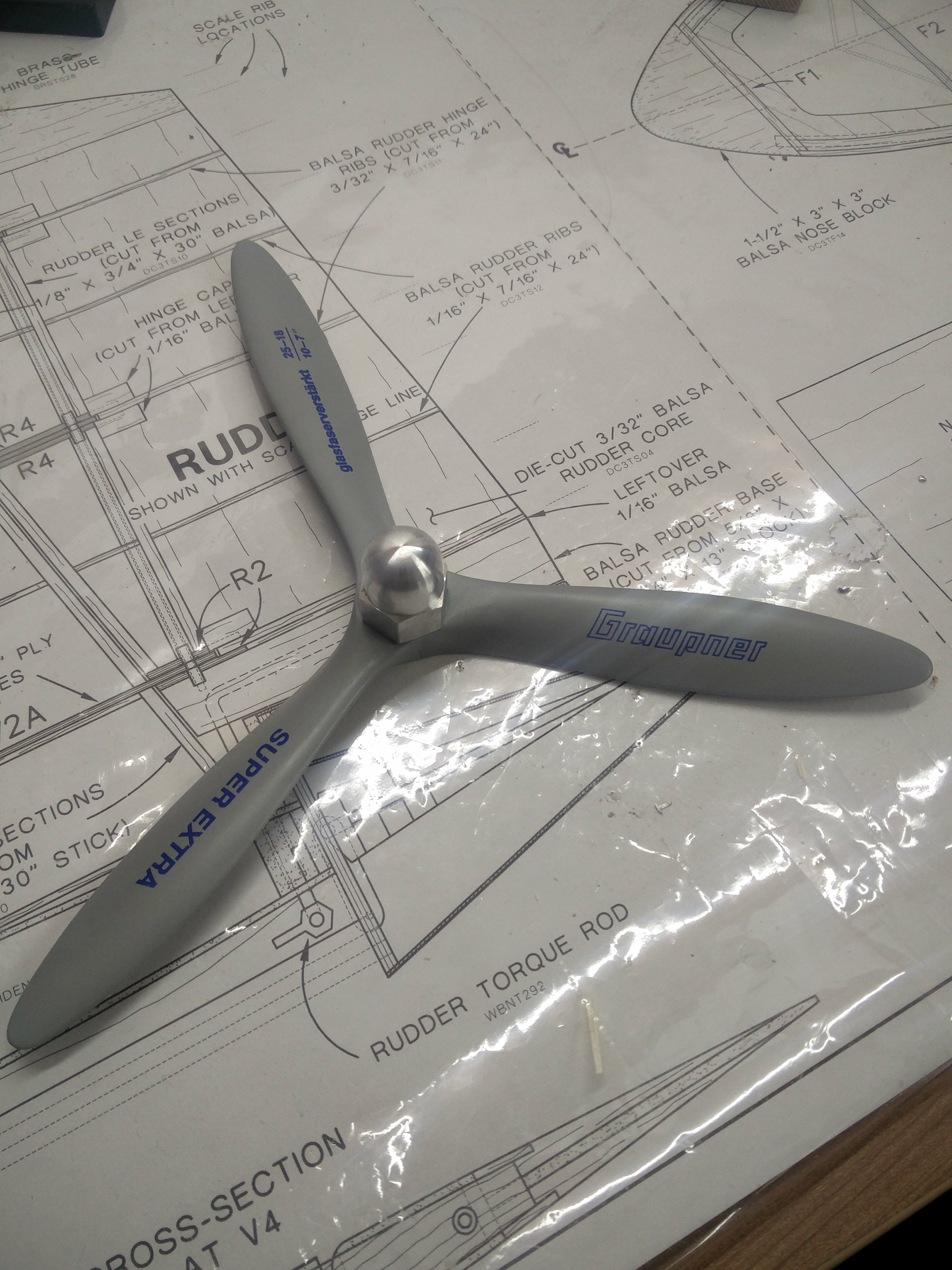

Hola a todos.
Aunque en la sombra o suelo seguir, en esta ocasión os presento un proyecto que tengo entre manos, el cual ya hace mucho tiempo que tengo y hace poco que he empezado.
Adjunto algunas fotos para que ayudes.
Gracias a todos

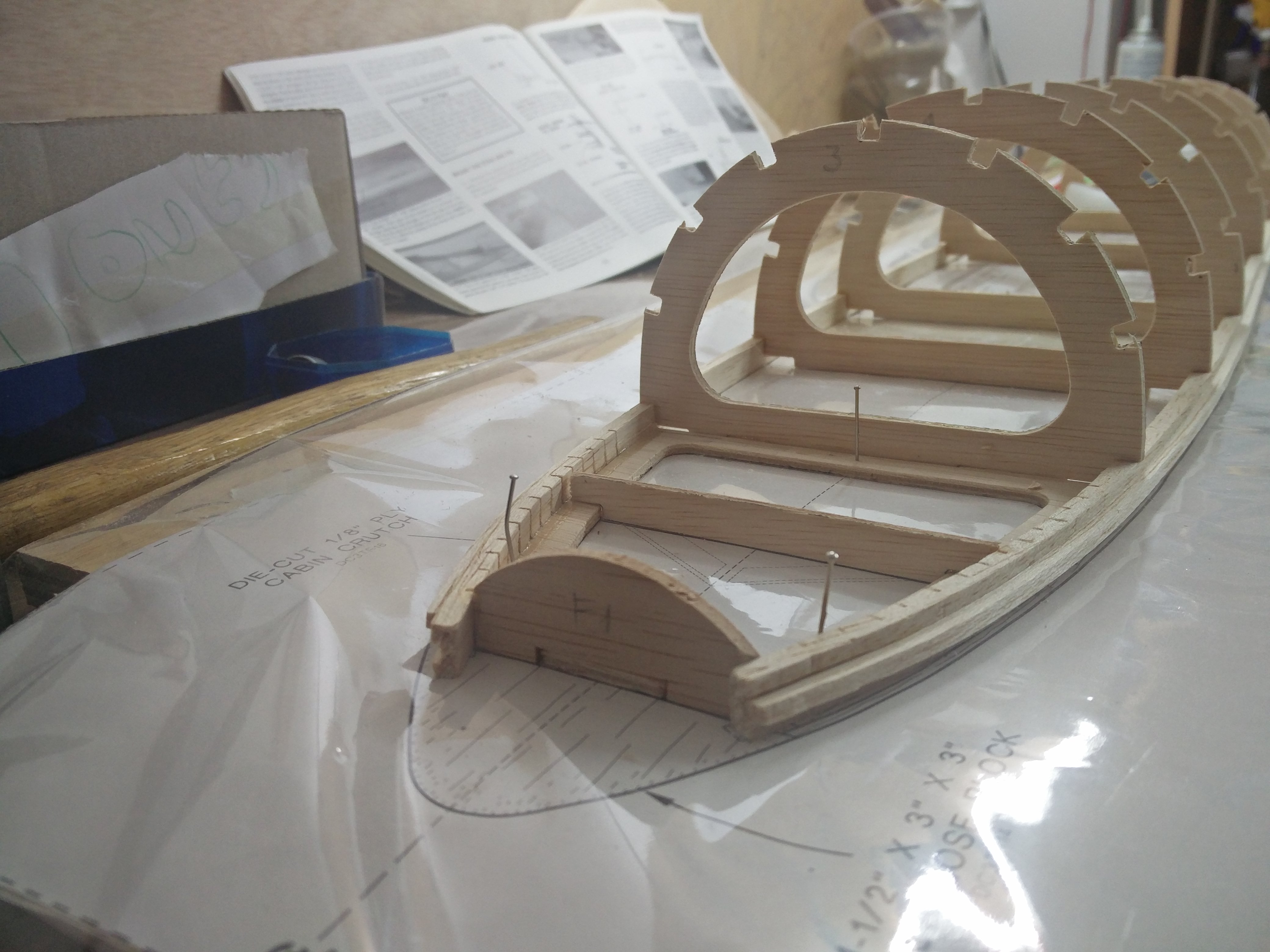

Por Quimbo
#1367875

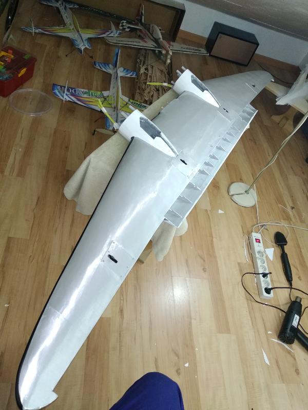

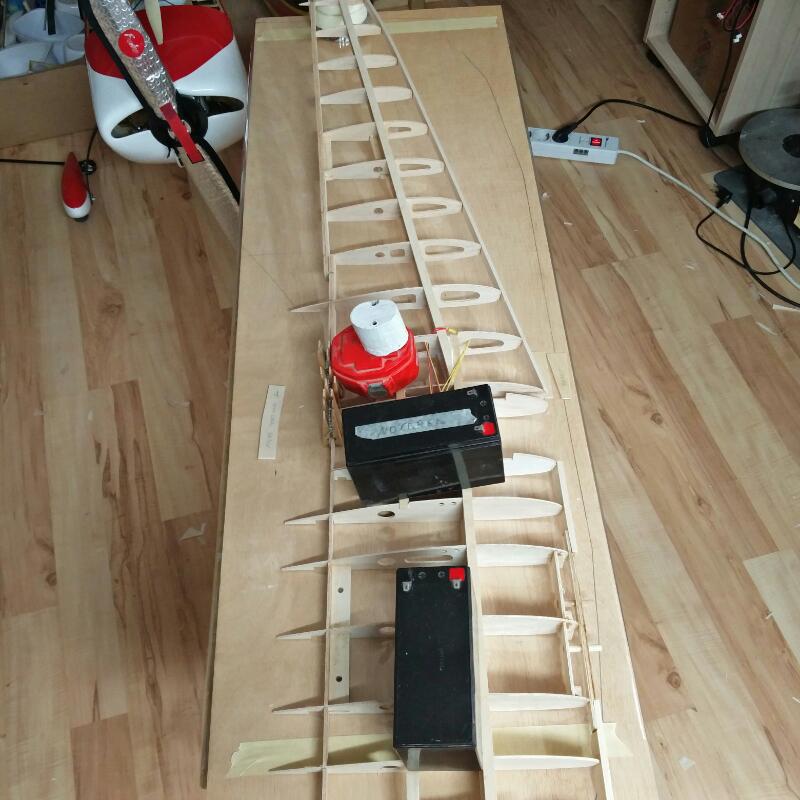

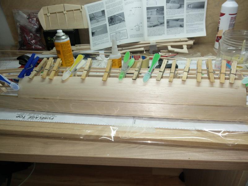

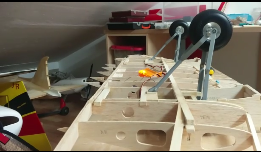

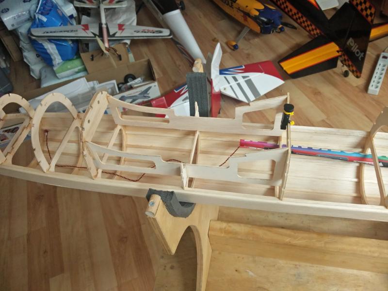

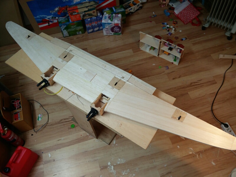

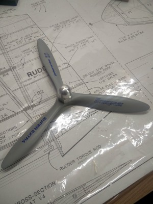

Hola.

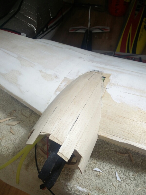

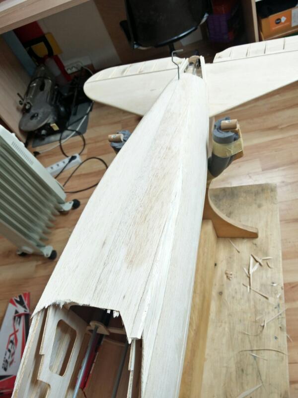

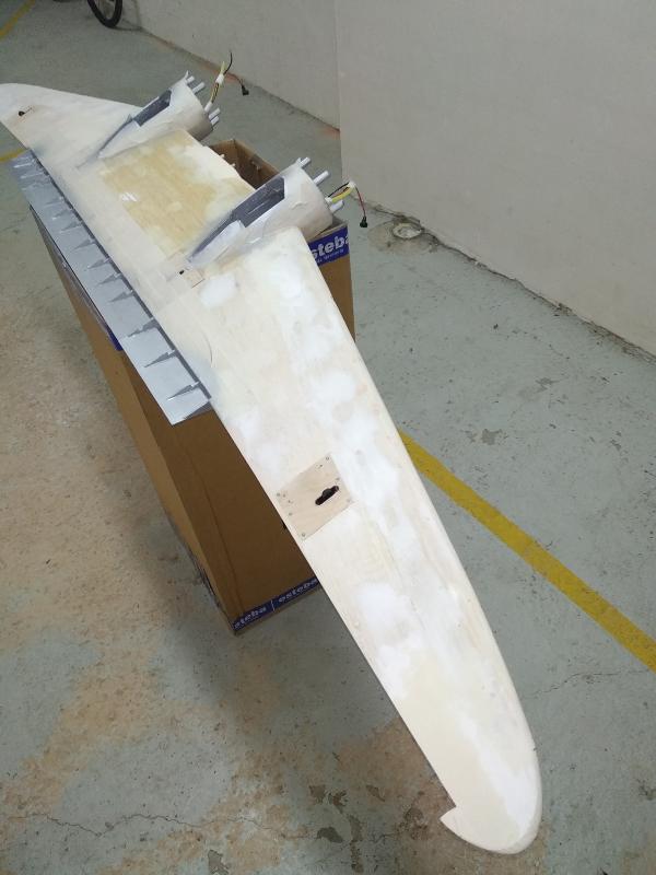

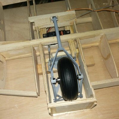

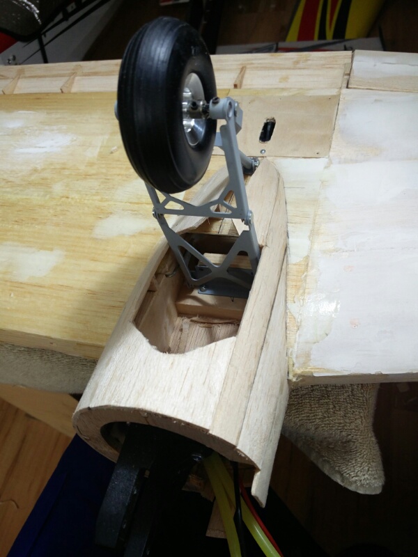

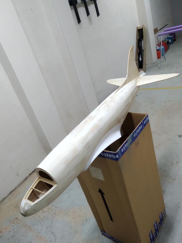

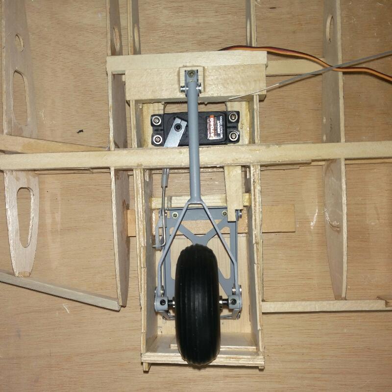

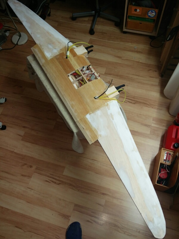

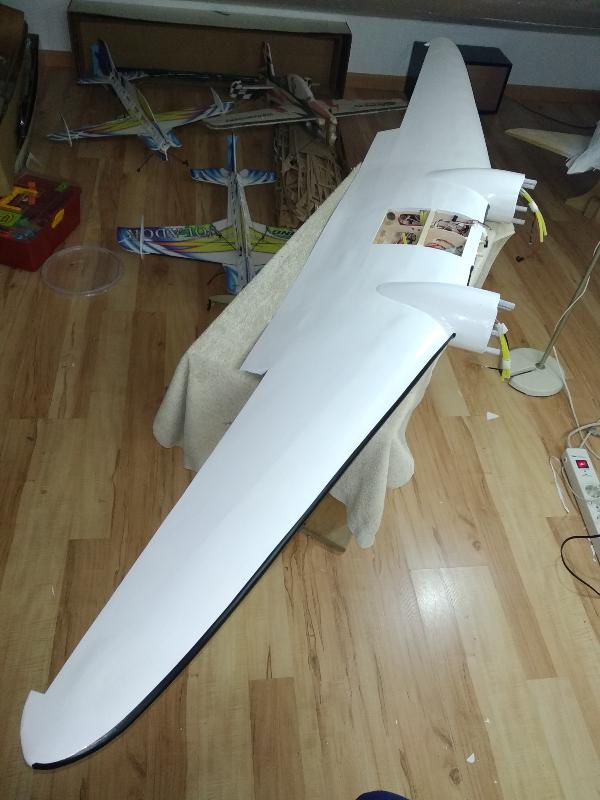

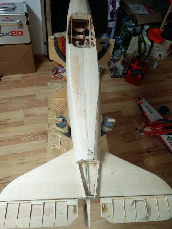

Pues es de 2,10 se le instalará 2 saitos fa-56, con sistema de bujías automático para evitar pareadas de motor.

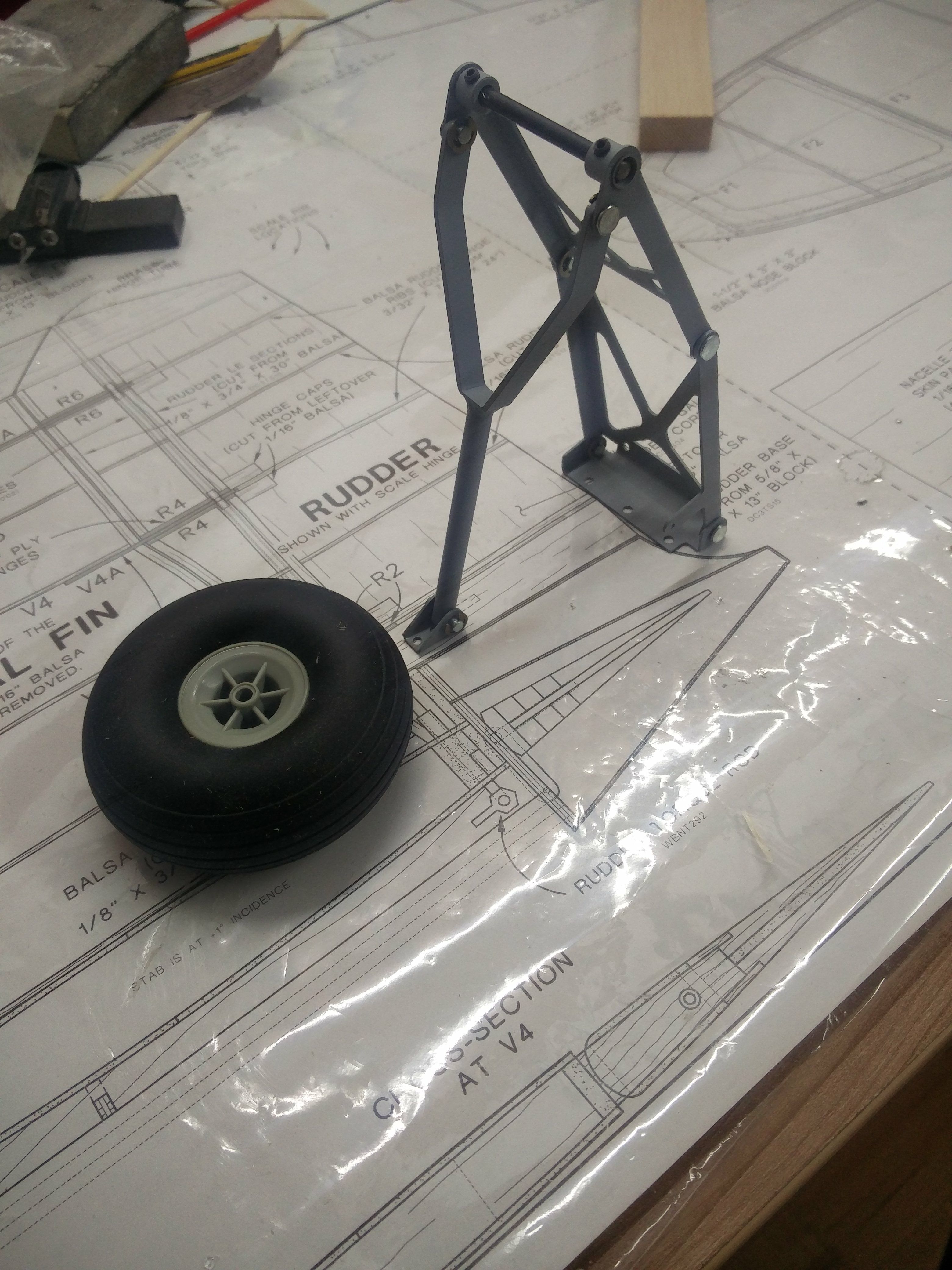

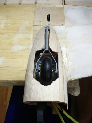

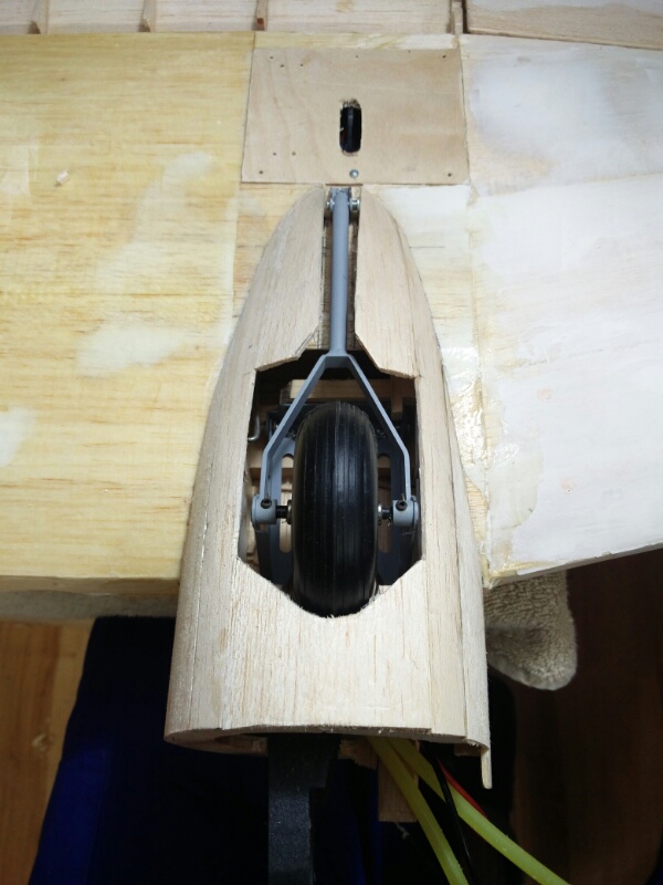

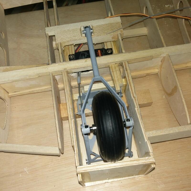

Voy a modificar los trenes neumáticos a eléctricos para mayor realismo de velocidad de apertura y demás, llevará las luces de navegación y la decoración me tiene un poco loco, no acabo de decidirme.
Aaaa y piloto.

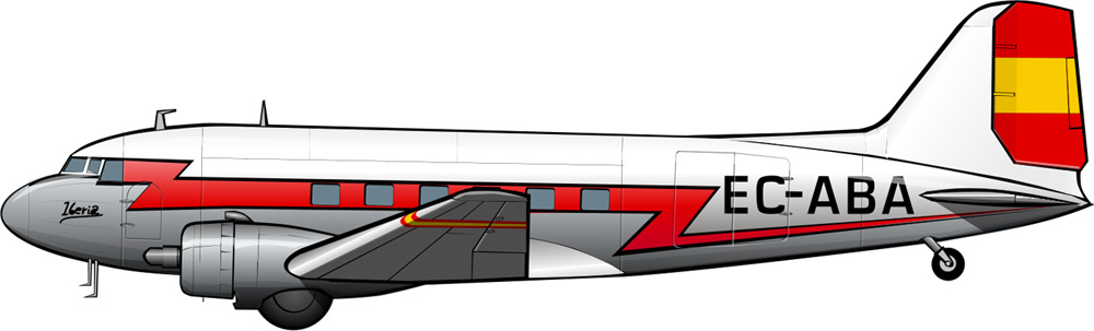

Muy buen trabajo, terminado veras lo que has construido, hace años ya lo hice yo, una gozada de avión tanto a la vista como su vuelo, yo lo llevaba con dos OS 56 de cuatro tiempos, con respecto a la decoración, yo lo decore como los tenía el ejercito del aire nuestro, más concretamente igual que el que hay en el museo del aire, buscare alguna foto y te la enviaré. Hoy en día ya descansa colgado en la nave del pueblo :D :D
Por Quimbo
#1381227

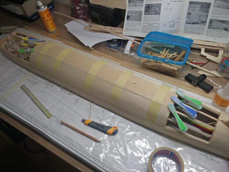

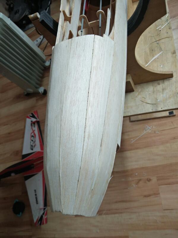

Hola. Gracias.
Yo le montaré 2 saitos 56. Lo he volado en el simulador RF. Y parece volar como un velero.
Es un proyecto para disfrutar ya que no son aviones para volar cada día sino más bien en concentraciones.
Seguire colgando fotos.

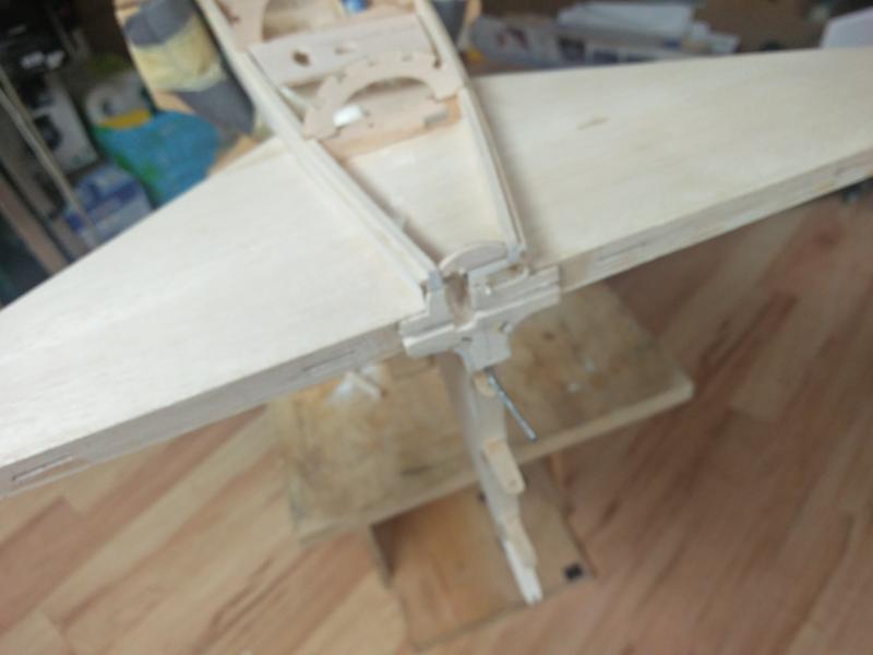

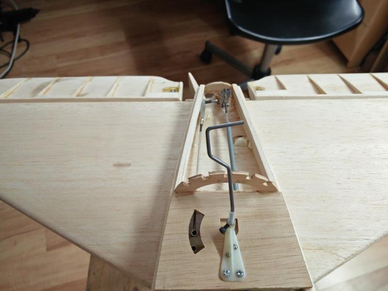

Por Quimbo

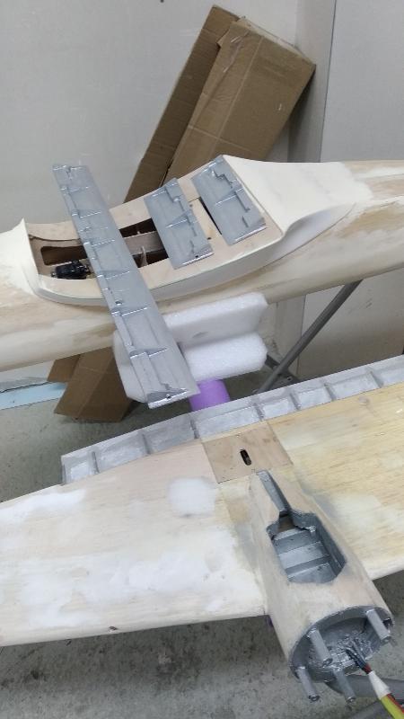

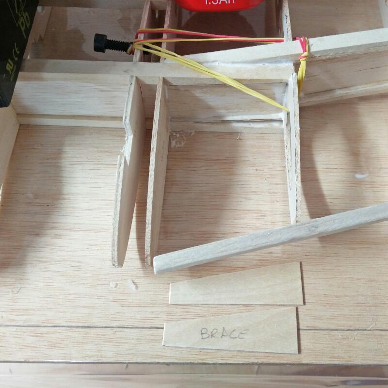

#1382723

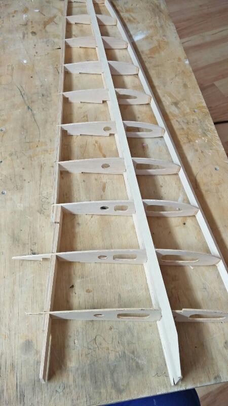

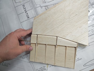

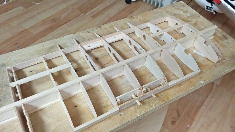

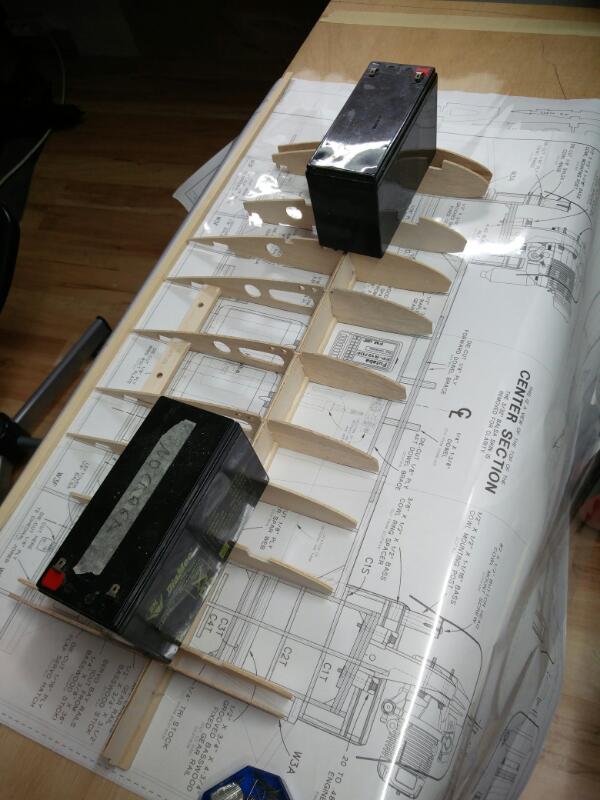

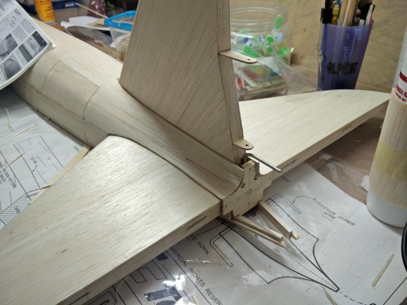

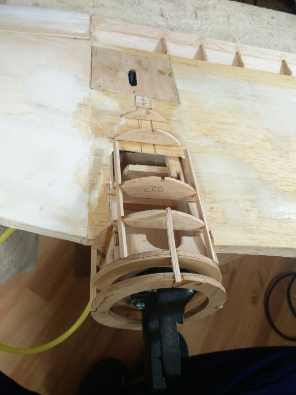

La unión con la parte centra. Ami opinión poco detallada en el plano, ya que intervienen una piezas de unión sin casi detallar.

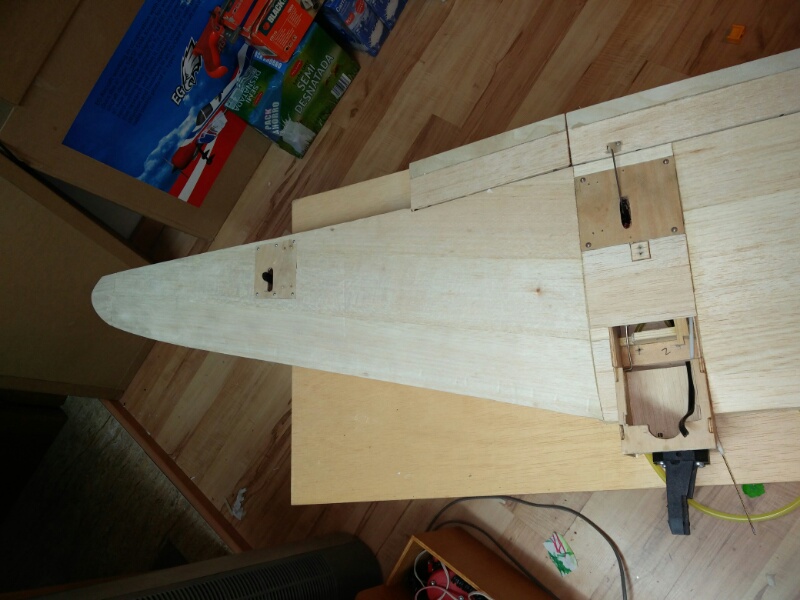

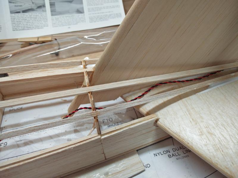

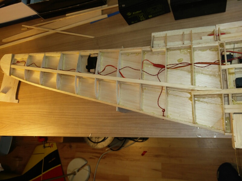

#1383078

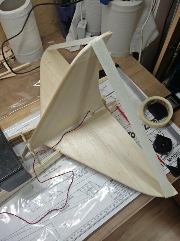

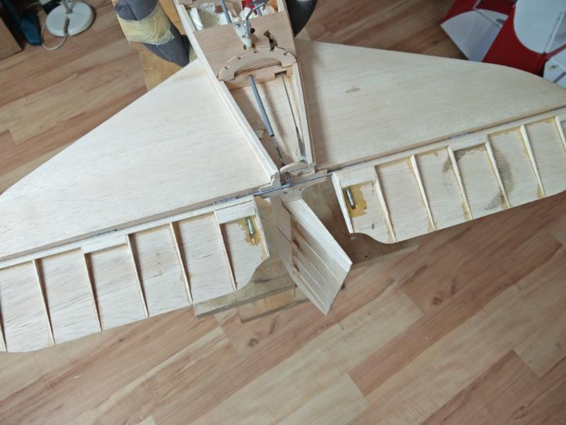

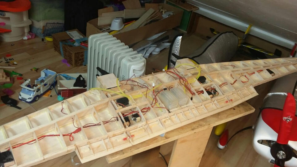

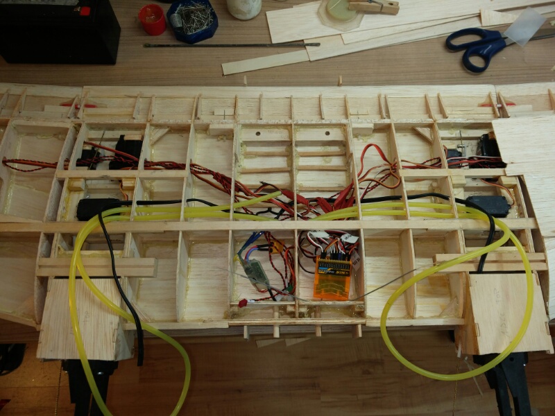

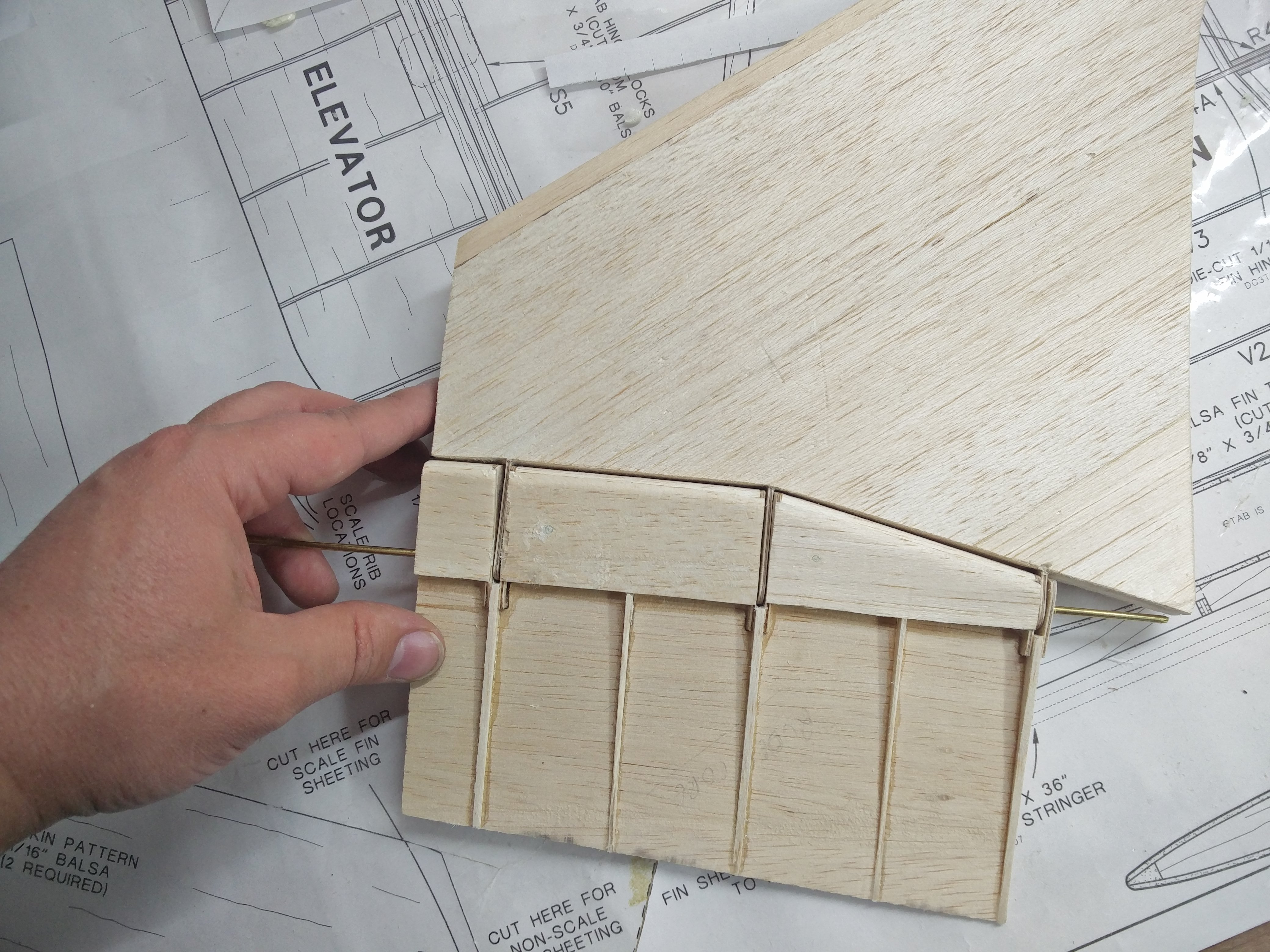

Estupendo trabajo Quimbo, me gustan las soluciones para el mando de profundidad y dirección, yo ando a vueltas con la profundidad de mi SE5A y no me convence nada, si bien es cierto que en este al construirlo tu te permite más opciones en el mio al ser un kit premontado cualquier cosa que haga supone estropear la terminación.
Pero bueno, lo dicho, me encantan tus soluciones totalmente ocultas.
Gracias por compartir.
