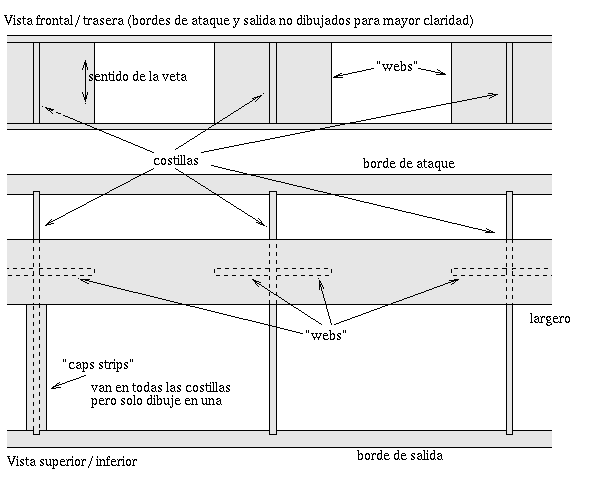

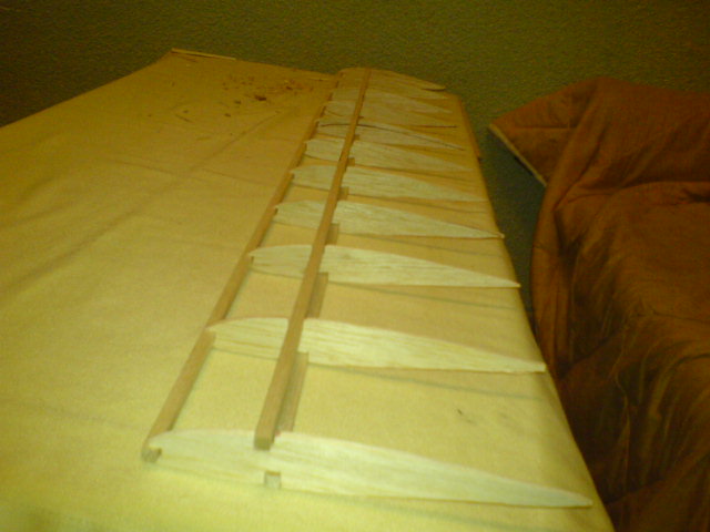

Victor, te adjunto un esquema que espero te aclare un poco.. puedes ver mas detalles en el proceso de construccion en esta pagina:
http://picayzumba.com/modules.php?name= ... =18&page=2
La diferencia es no hacerles el rebaje a las costillas, ya que con el larguero de balsa ancho tendras bastante resistencia, es importante poner los "webs" que son los que unen la parte superior con la inferior dandole resistencia al conjunto. Tambien es importante pegarlas con el sentido indicado de la veta de la madera.
Respecto de cortar las alas en foam, no es necesario que uses un CNC, los puedes hacer a mano con un arco casero improvisado con un tubo de PVC, un alambre de nicrom y una fuente de poder de un PC. El arco es algo asi como los de los indios para tirar flechas ;)
Para esto, debes fabricar un par de plantillas por ejemplo en contrachapado o laton, segun el perfil que estas usando te indico como hacerlas, si es que vas a hacerlo de este modo.
Saludos,
Felipe

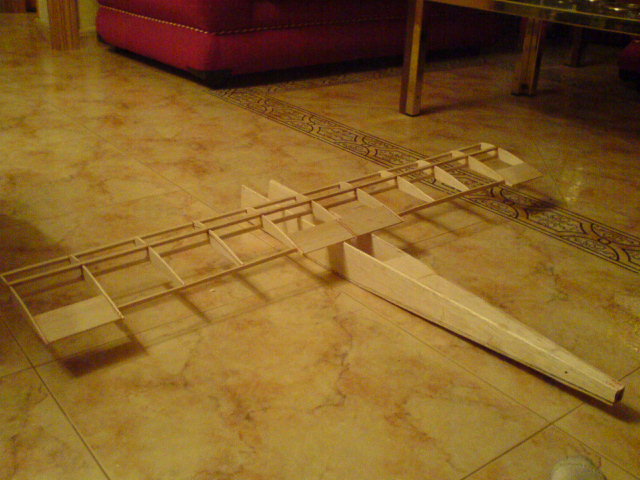

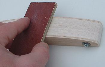

en realidad hacer un cnc para un par de alas es una exageración, mira yo con las costillas copie esta idea de una web francesa, hago dos moldes en contrachapado de 3mm despues corto los trosos de balsa, en mi caso corto los rectangulos, despues corto con una sierra de mano y lijo siguiendo los moldes, quedan perfectas.
Por victor_madrid
#310619

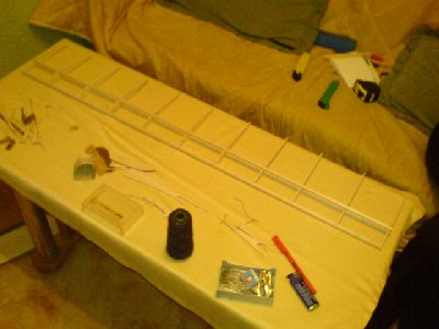

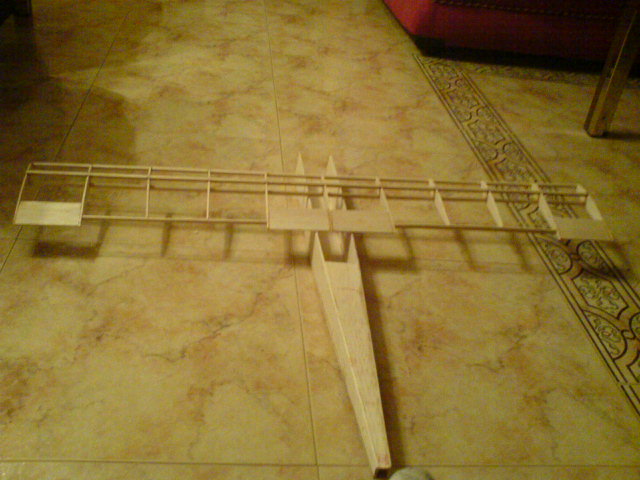

si yo lo hize igual pero con una dremel y dos arfileres gordos en las puntas para fijarlas todas juntas y se kedaron genial super iguales. el tema es lo de el diedro que ago dos alas con 5 costilas por separado y despues le pongo el diedro positvo que le valla bien las alas a 14 cm entre costilla y costilla me median unos 128 cm si las pongo a la medida que dices seran mucho mas pequeñas.ahora que medida le tengo poner e pensado en acerlas de depron ya que lo e pedido por internet a tormodel.com y me a salido muy bien de precio lo que tengo pensado hacer es lo siguiente:
poner dos costillas en los estremos y dos listones de pino a la medida deseada para el lago del ala y en echapar el ala con depron 3 mn poner el borde ataque una barilla de carbono de decatlon para cometas y en el borde de salida otra barilla creo que asi conseguiria un buen perfil alar y alas resistentes. espero su respuesta gracias.

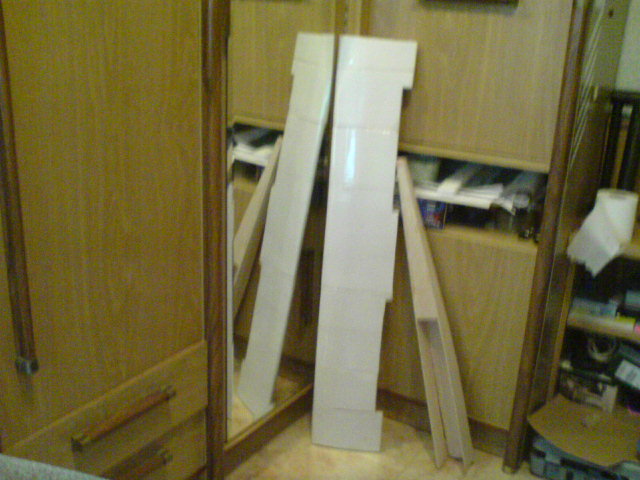

tengo mucho depron de 3mn y 6 mn y quier hacer las a las a este motovelero alguna sugerencia de como acerlas dada que mi esperiencia de construccion es baja. gracias!
Por victor_madrid
#313103
Por victor_madrid
#313146
ok gracias. estoy imprimiendo el plano entero y voy a intentar hacerlas a ver como me salen y si me valen jejjejeje.gracias!!!

Por Oriolrc
#318687
Pinta muy muy bien, esto va a ser una maquina de volar.
Si todos los que empiezan tubieran tus manitas se le acababa a Multiplex el negocio, ya que este esquema de motoplaneador basico vuela mucho mejor que cualquier easy star y ademas al llevar alerones ya sales enseñado para volar cualquier cosa.
Te falta la bancada, los estabilizadores y el pedido a himodel y a volar!!!
Felicidades Victor

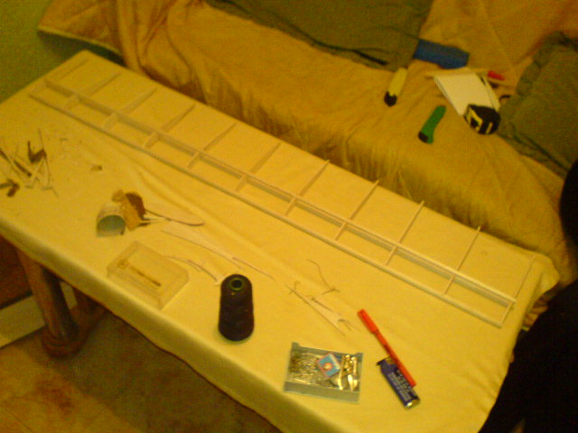

#321085
"Victor_Madrid"
Como has terminado las alas en esa ultima foto? que es lo que le has puesto después de la balsa?
Por victor_madrid
#321903
hola mikelo:
mira lo que e puesto es depron de 3mn.Lo que e echo es cortar tramos de 10 cm de largo y 34 de ancho en el medio le pones cinta de embalar o cinta transpararente para poder curvar el depron. e echado epoxi en la parte superior de las costillas es decir dos por tramos,e pegado la parte de abajo e dejado secar y y echo el borde de ataque curvandolo.si tienes alguna duda pues ya sabes...aki me tienes
