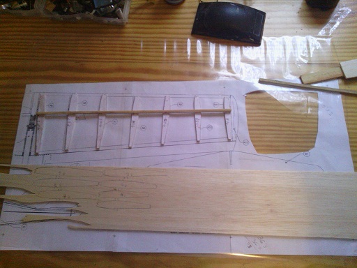

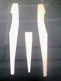

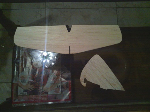

Empezamos, como no, con las plantillas:
Este modelo es de bajo coste, y para los tiempos que corren, no hay nada mejor 8)

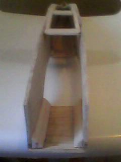

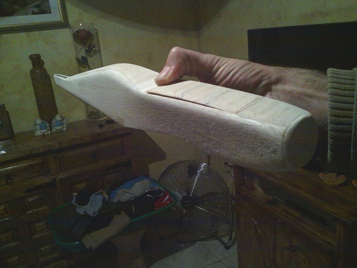

Con una planchita de 2,5 mm de balsa tenemos para el fuselaje.

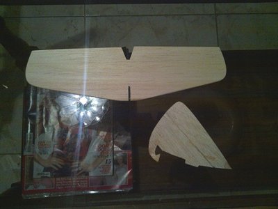

Lo estoy reforzando bien porque quiero meterle candela :twisted:

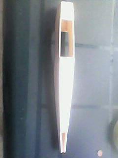

Ya el fuselaje va tomando forma...

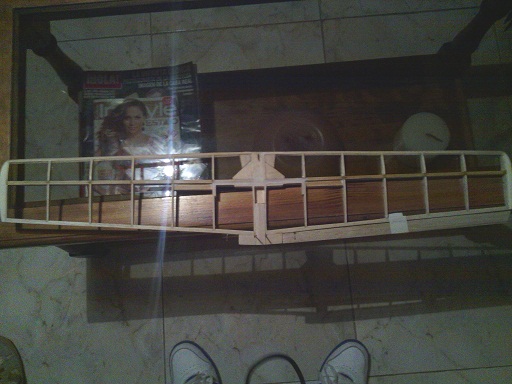

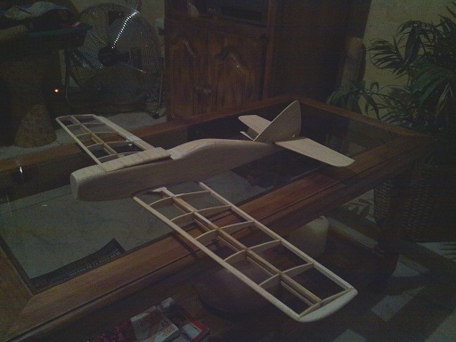

Ahora comenzamos con el ala. La voy a reforzar mas que en el plano original, como no, para meterle chicha :P
Cortamos las piezas restantes y ya va tomando forma :lol:
Le he puesto unos pequeños tacos de madera para ponerle un pequeño tren ya que en el original no lo trae.

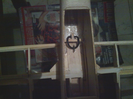

En el plano original el ala va sujeta con gomas elásticas, yo lo he modificado puesto que tengo acceso por la parte alta del fuse.
Ya casi está terminado a falta de un alerón y entelar.

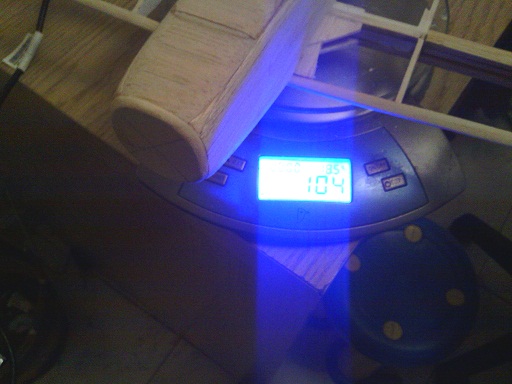

Por ahora tenemos un peso de 104 gr. que no están nada mal para este modelo.
El objetivo sería entre 120 y 130 gr. con tren incluido... ya veremos :roll:
Espero tener mañana tiempo para entelarlo. Ya iré subiendo mis progresos.

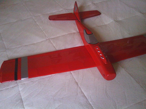

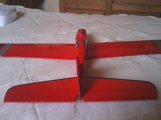

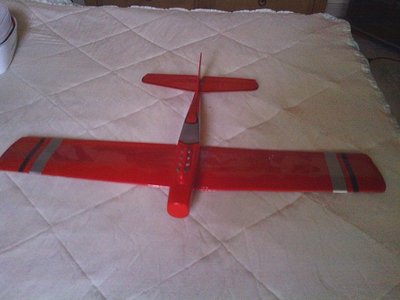

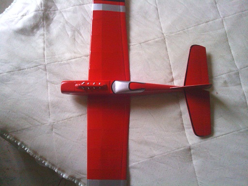

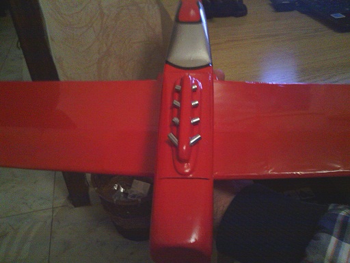

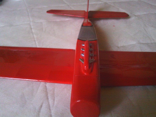

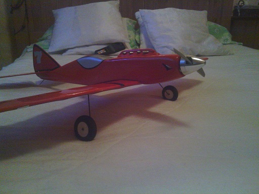

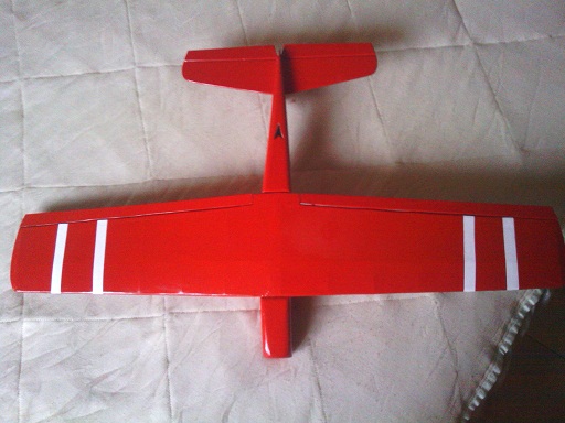

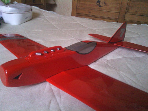

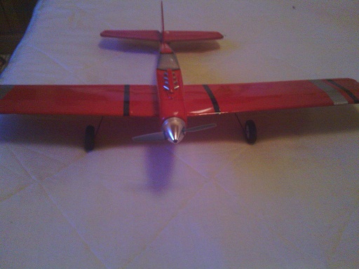

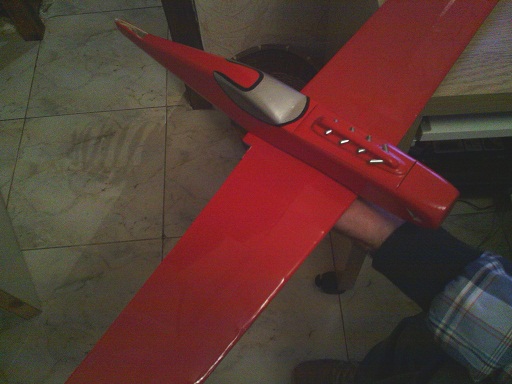

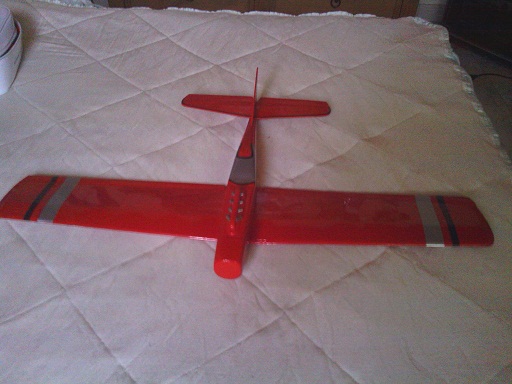

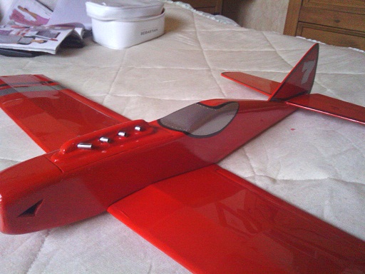

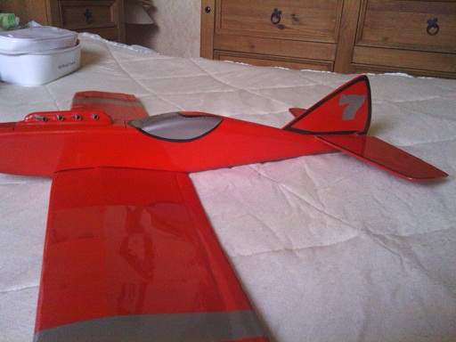

Ya estamos otra vez aqui, he tenido algo de tiempo y lo he entelado y lo he decorado un pelín racer :twisted:
Al final el peso sin el tren que todavia no se lo he puesto es de 132 gr. No está nada mal :)
Espero que les guste el resultado, ahí van las fotos, proximamente el vídeo :D
Las especificaciones de este modelo son:
Largo: 50 cm
Ancho: 75 cm
Perfil alar: mh 43
Superficie: 9,3 dm^2
Carga alar: 30 d/dm^2
En cuanto a la electrónica estoy barajando varias posibilidades puesto que todavía no lo tengo claro Jajajjajj Ya veremos...

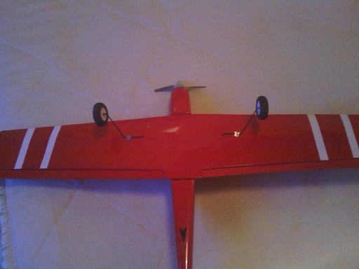

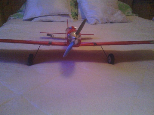

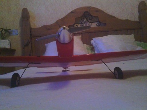

Pues nada después de un par de días de inactividad por culpa del tiempo (y por mi parte tambien :lol: ) aqui continuamos con la construcción. Ya lo tenemos montado y con su tren de aterrizaje. Ya tenemos la electrónica montada, al final hemos elegido lo siguiente:
Motor:http://www.hobbyking.com/hobbyking/stor ... Motor.html
Variador:http://www.hobbyking.com/hobbyking/stor ... oller.html
Dos servos metálicos de 9 gr.
Apoyo: 4'5 x 4'1 apc
Batería: 1000 mh.
Como lo prometido es deuda aquí tenéis los vídeos, después del trimado pertinente el modelo vuela como los ángeles, la verdad es que me ha sorprendido. Ahí van esos vídeo, espero que os guste :)

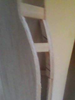

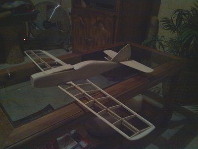

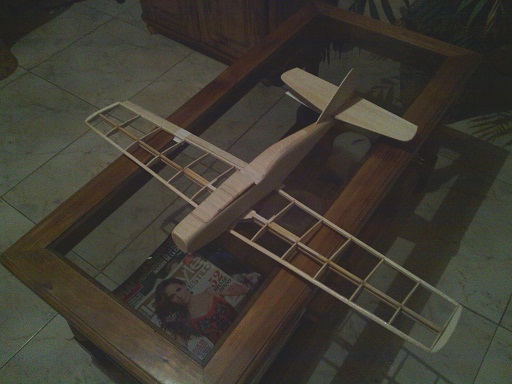

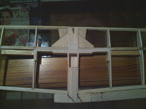

Muy buenas a tod@s, estas son unas fotos de como evoluciona mi jaguar 280, próximamente mas, espero os gusten...
