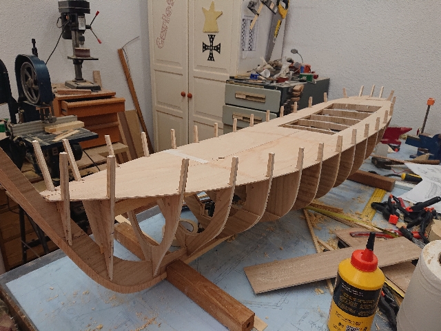

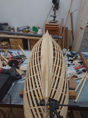

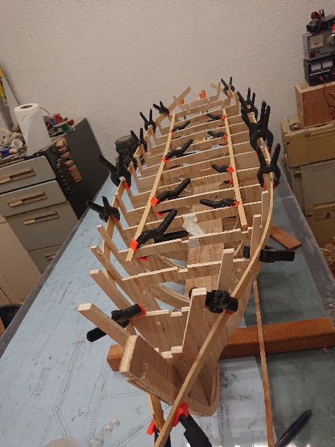

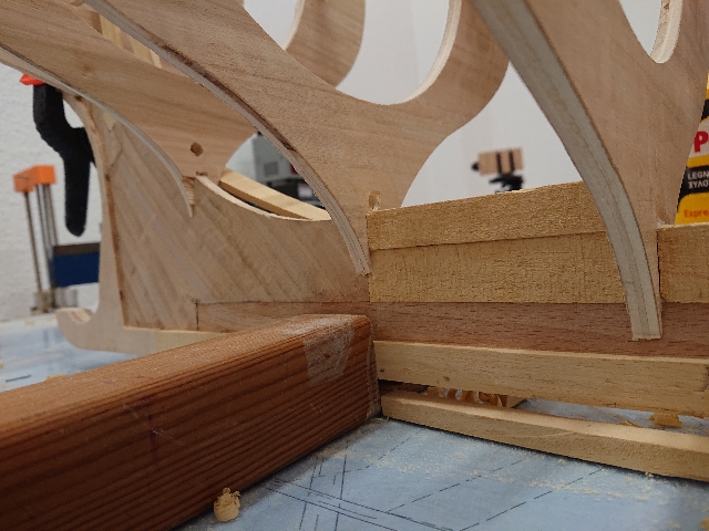

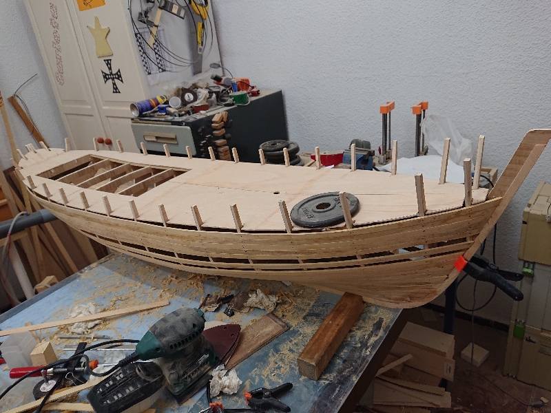

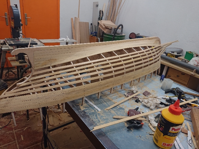

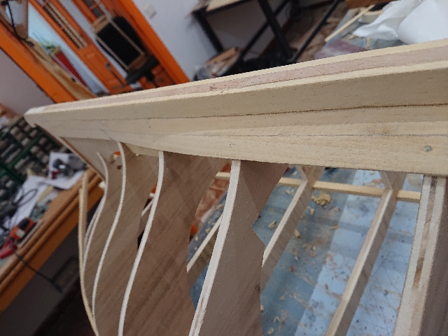

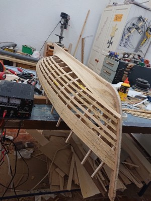

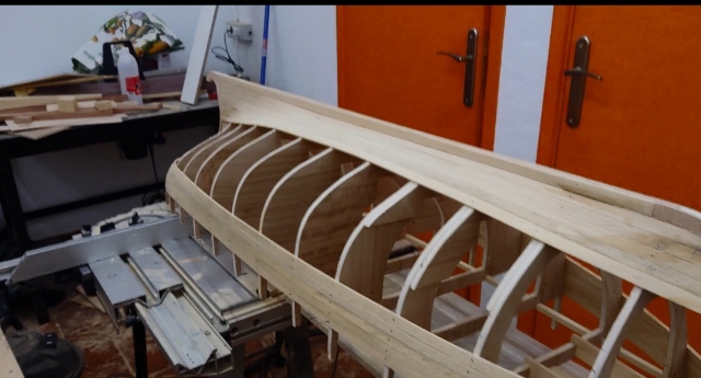

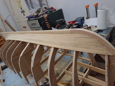

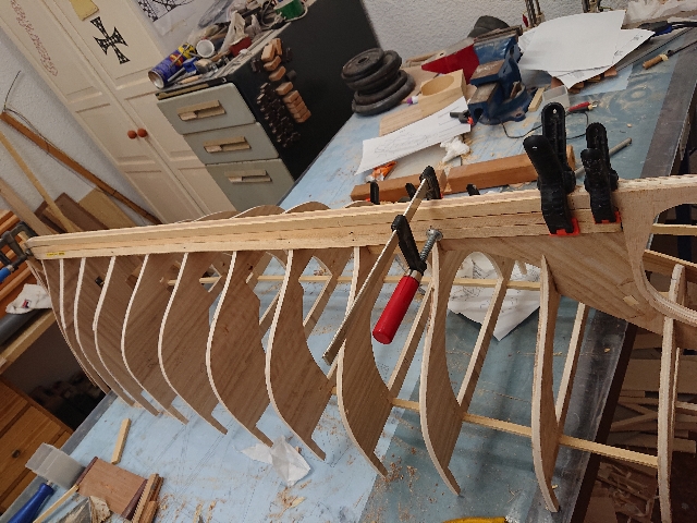

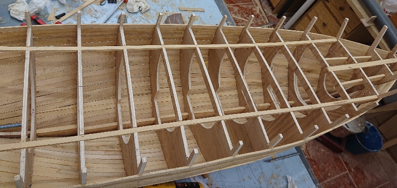

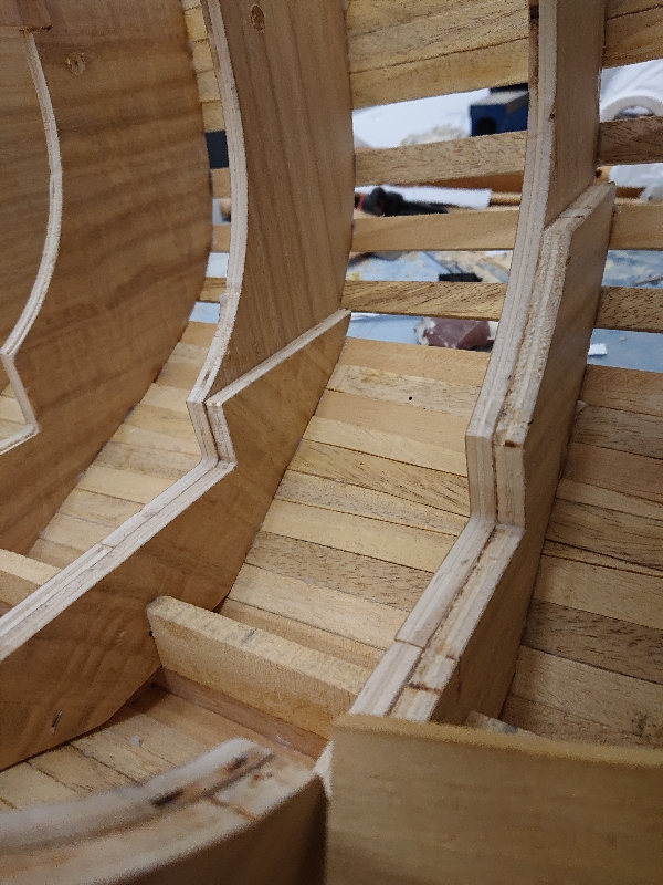

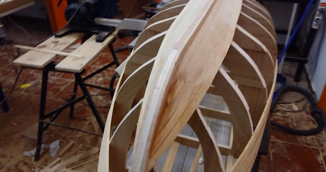

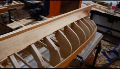

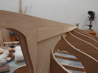

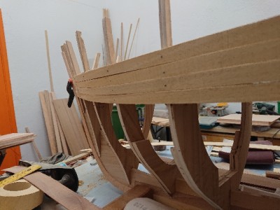

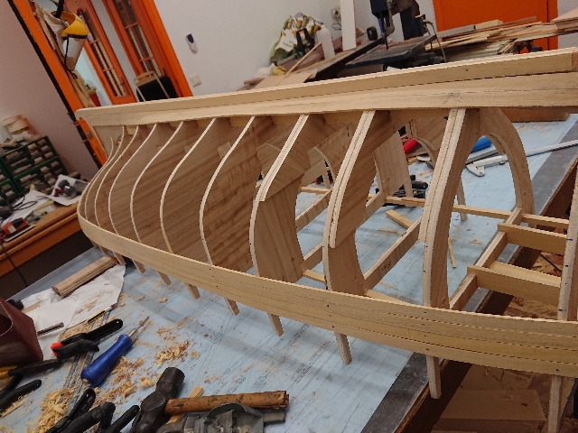

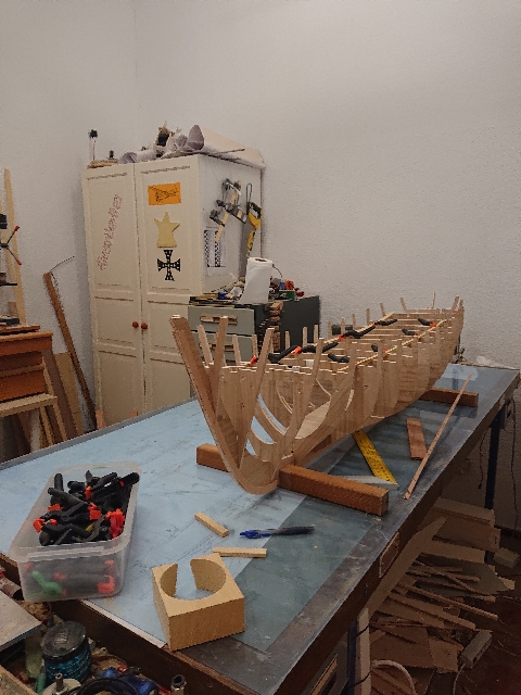

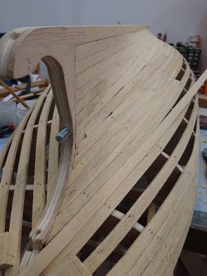

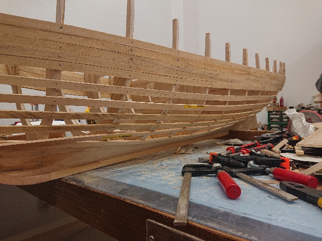

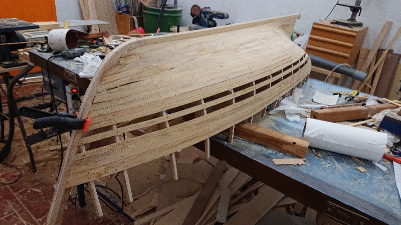

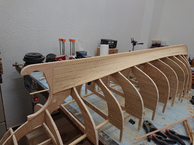

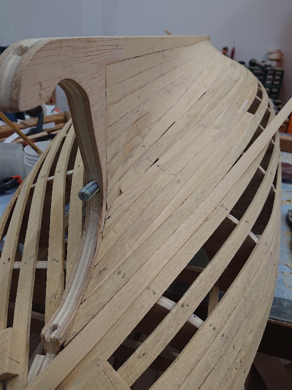

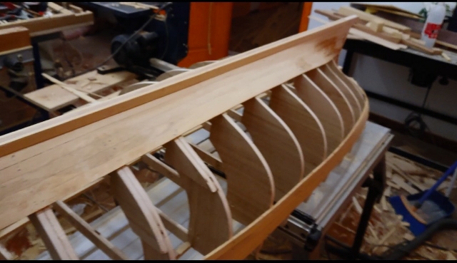

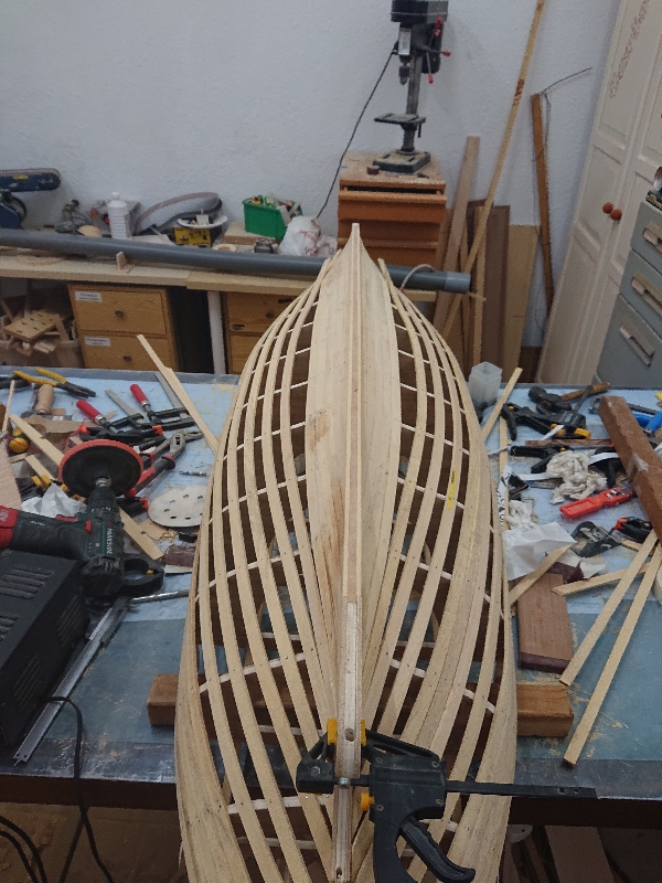

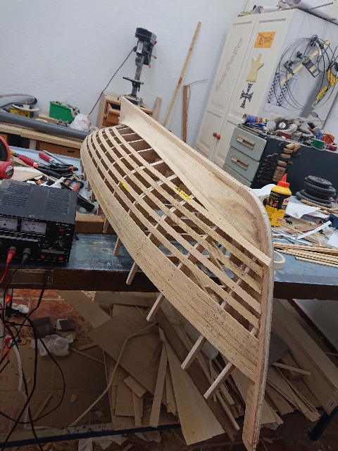

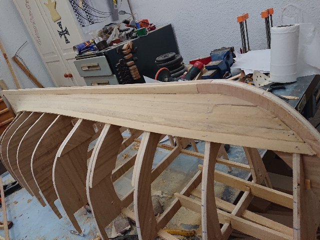

Ya después de tanto tiempo con la construcción de aviones, me he decantado por hacer un barco para cambiar de aires.
Les pondré algunas fotillos para animar al personal de esta sección :)
Por sukoi
#1401919

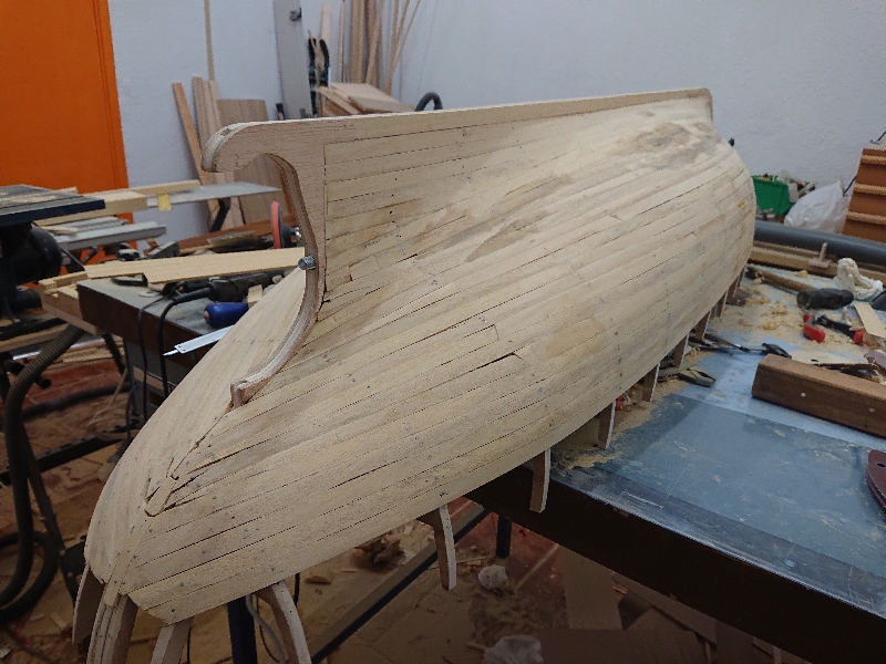

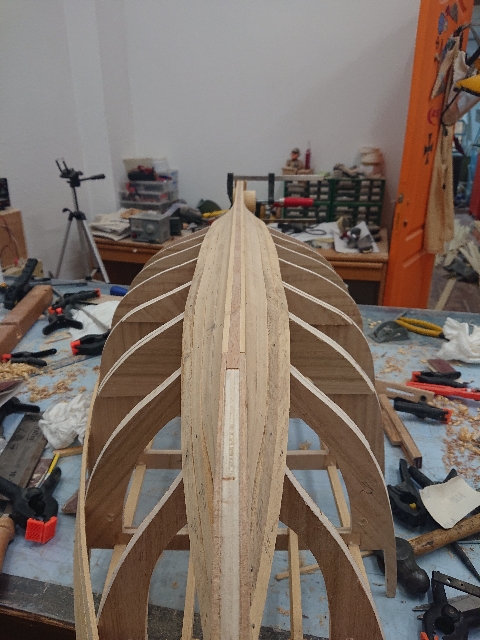

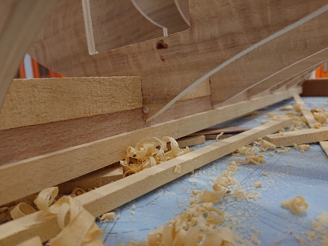

un consejo por si acaso .... coloca las tracas simetricamente, si colocas dos al lado izquierdo, coloca otras dos al lado derecho para que no te cause reviraduras en el casco
saludos y paciencia :mrgreen:
#1402165

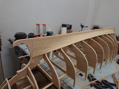

Que lujazo de trabajo. Lo que más me jode de estos trabajos es que luego terminado no se ven. Me encanta el trabajo con la madera. Sigo atento.

Un color precioso

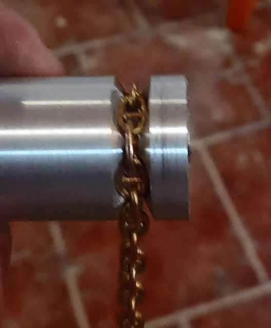

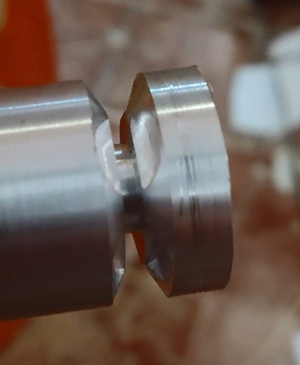

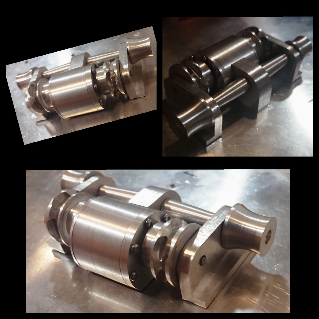

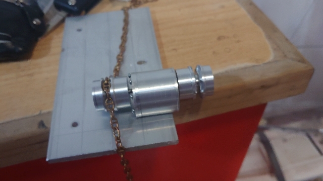

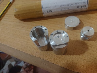

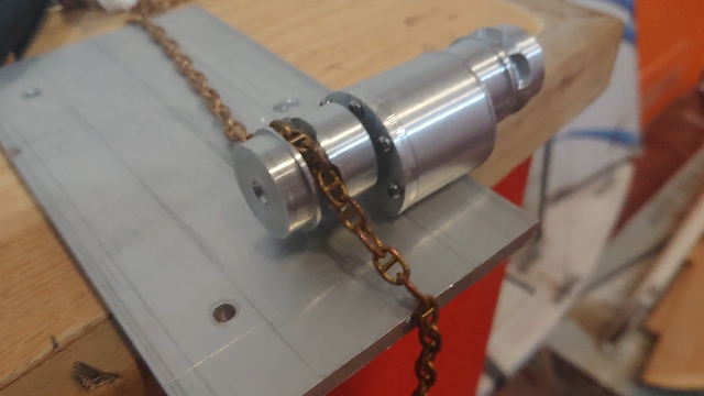

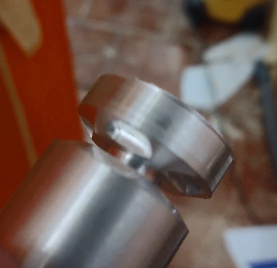

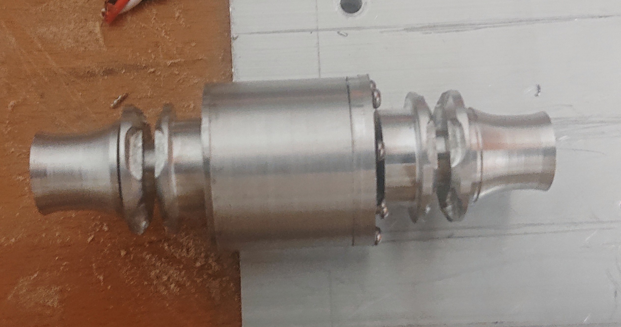

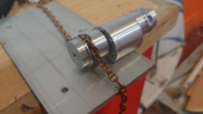

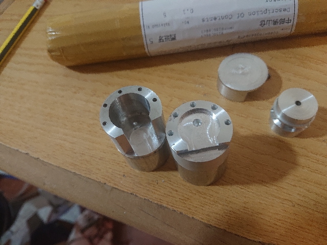

El mecanizado terminado, a falta de los engranajes, para dejarlo funcionando. El tema es que los chinos no envían a la fecha...por ls gripe... :?
Muy buen trabajo, si señor, ¿Fresa y torno manual o CNC?.. a mano eso lleva muucho curro.
Por Sixto
#1403295
ictfvarios escribió:
Mié, 19 Feb 2020 23:00
Sixto efectivente lo he realizado con el torno y fresadora cnc casera.
Bueno, aún con CNC y más si es casero, no le quita merito, tiene muy buena pinta y más si como dices va a ser operativo.
