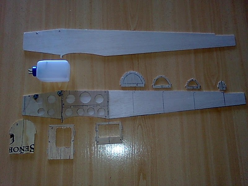

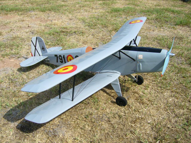

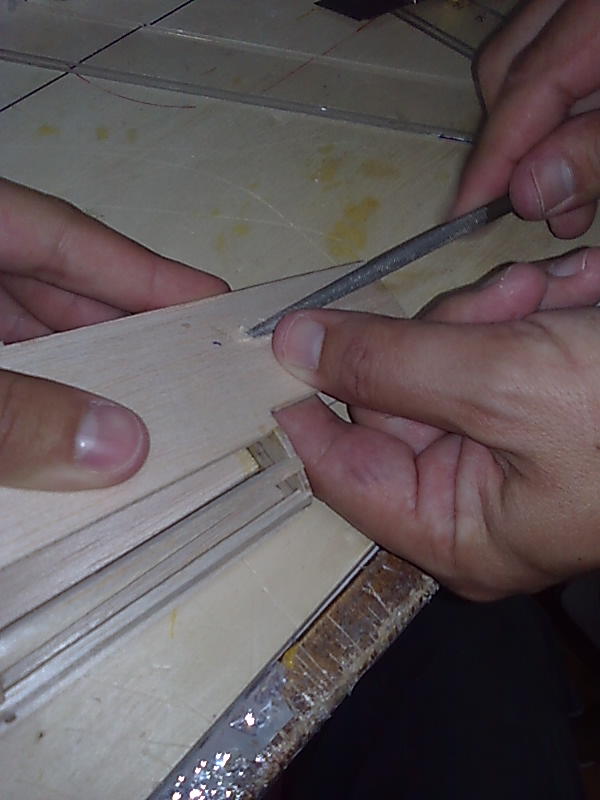

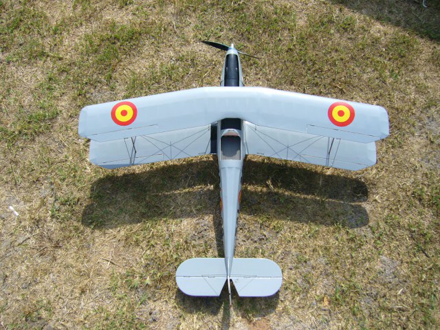

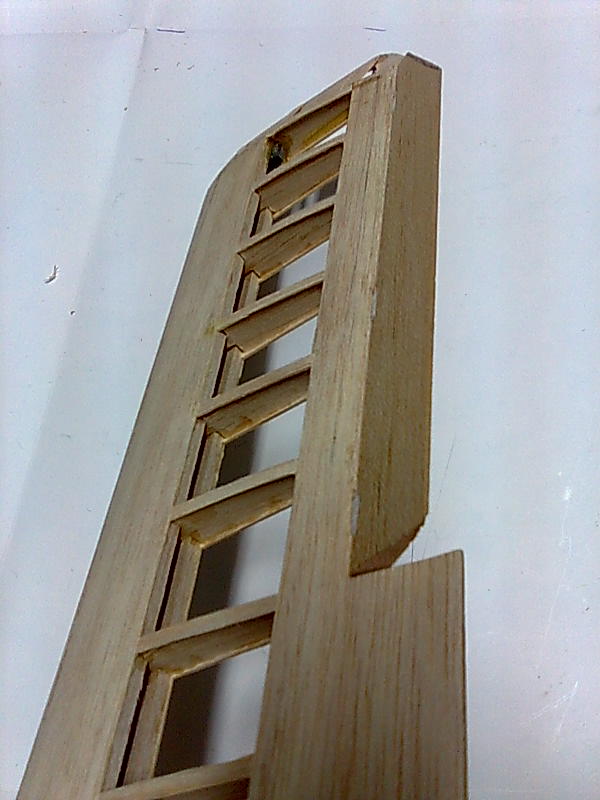

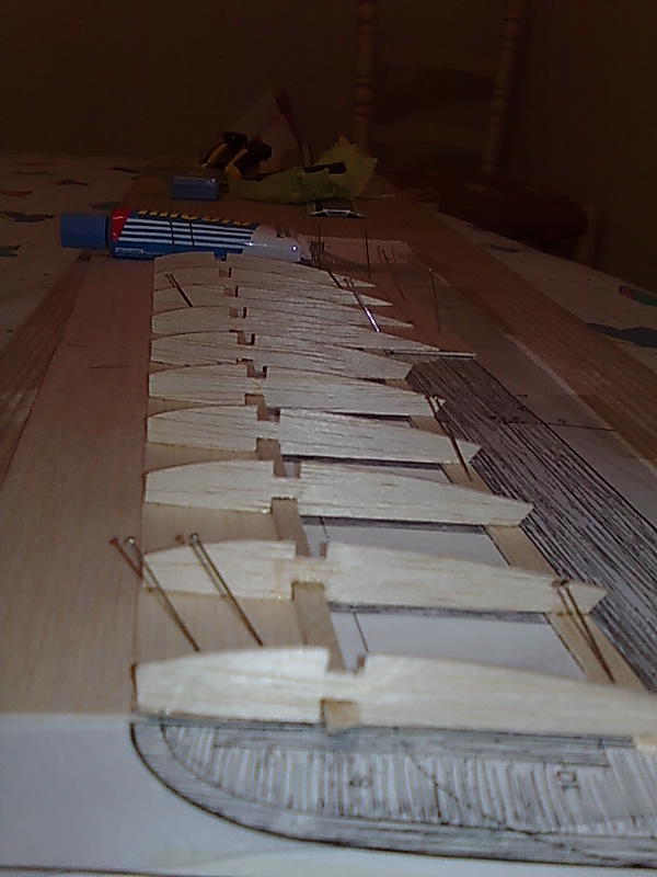

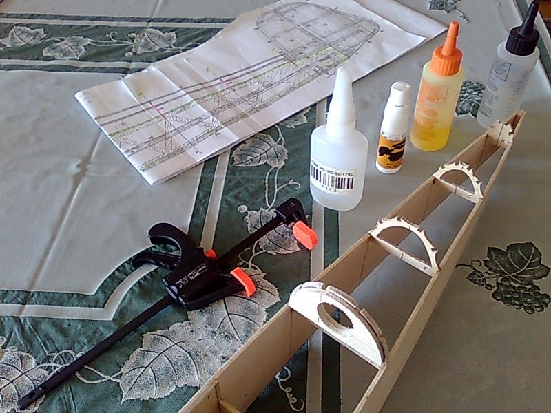

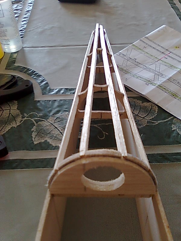

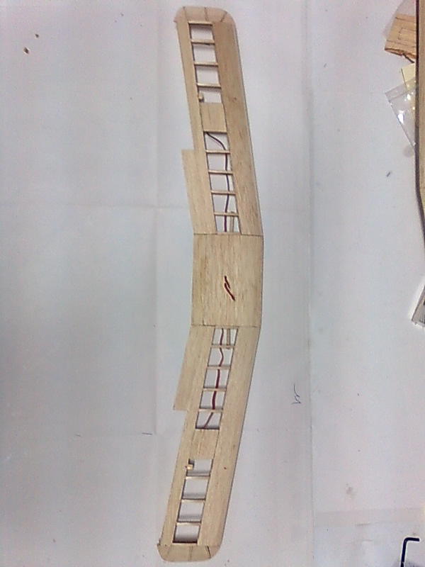

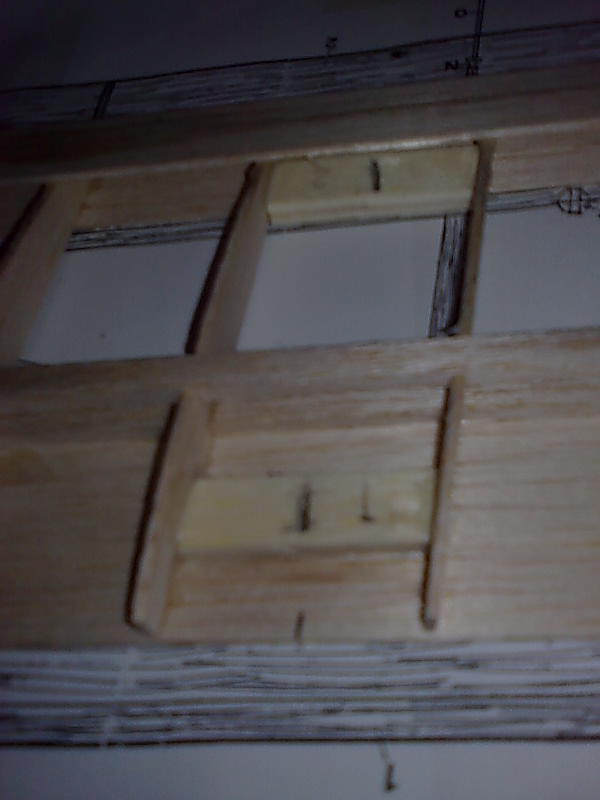

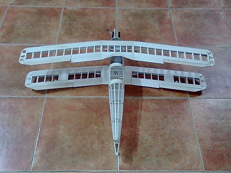

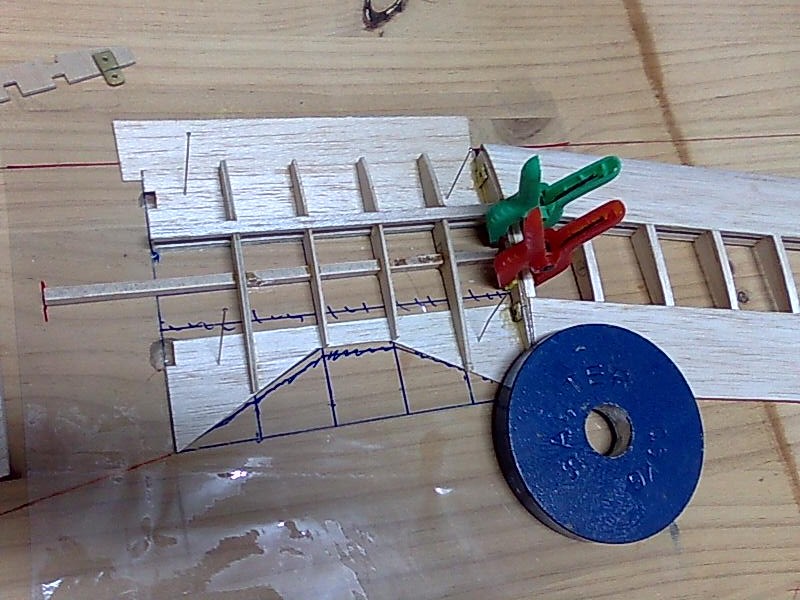

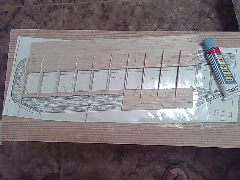

Buenos días, os presento mi última construcción, una Bücker Bu-131 (E.3B), semimaqueta de la que tienen en la Fundación aérea de la Comunidad Valenciana, en la cual tuve el honor de volar e incluso pilotar en 2010.
Datos técnicos:
Envergadura: 850mmm

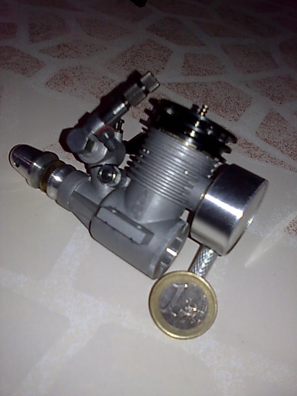

Motor: ASP 15 de dos tiempos
Hélice: 8x4
Servos: 5 HXT900 (de esos pequeñajos)
Batería: 4 elementos AAA de 900mAh de NiMH
Os voy poniendo fotos de la construcción
