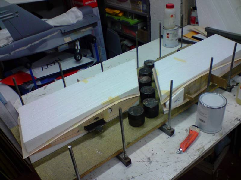

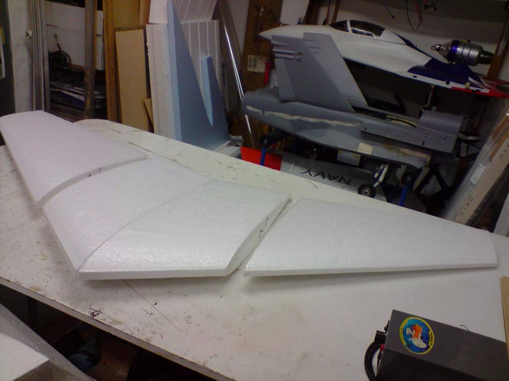

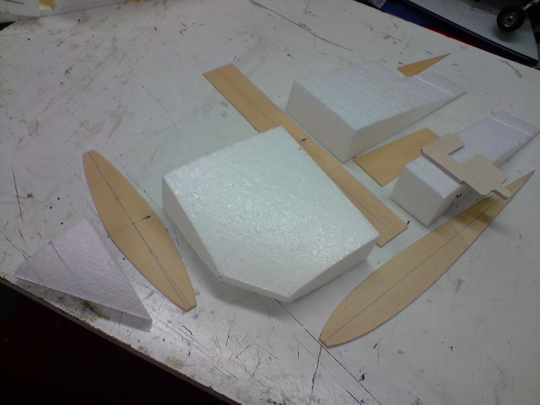

He empezado un nuevo proyecto para tener otro sportjet para volar y sustituir el Roo. La construcción será como la del Bandit, molde perdido, alas en foam enchapado, etc... :?
De momento una foto del bloque de foam antes de empezar a tallarlo.
El modelo es muy conocido y vuela de vicio. :lol:
Alguien sabe cual es :?: :?: :?:
En breve mas fotos. :wink:

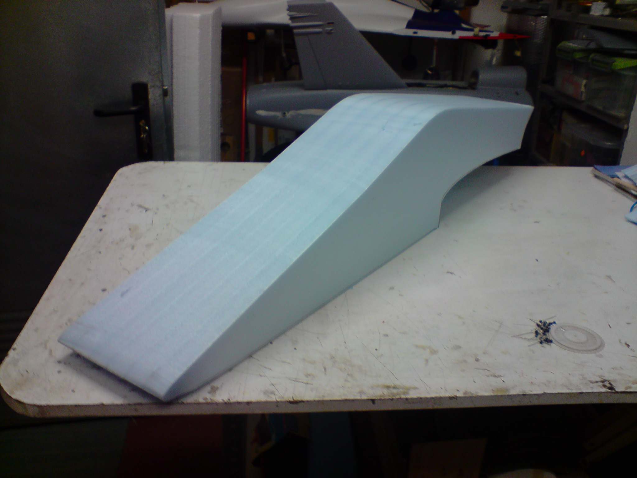

Lo que quieras, sin problemas. eso si, tendrás que sacarme algún corte en sección, ya que el mio está hecho de una sola pieza de foam y sin cuadernas y no está 100% simétrico.

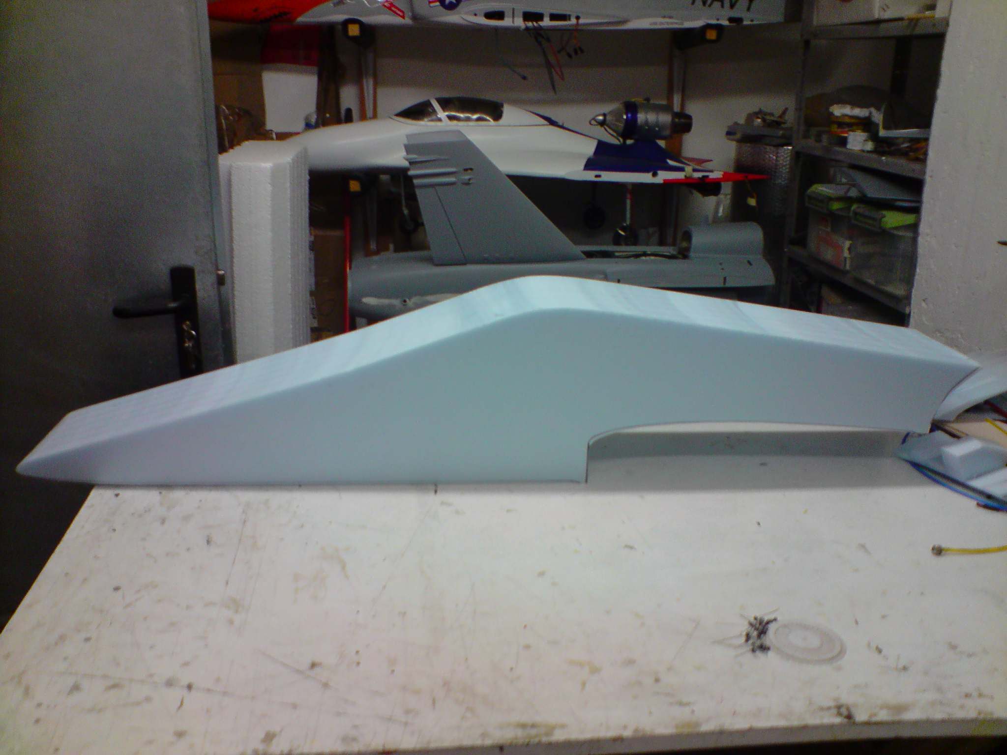

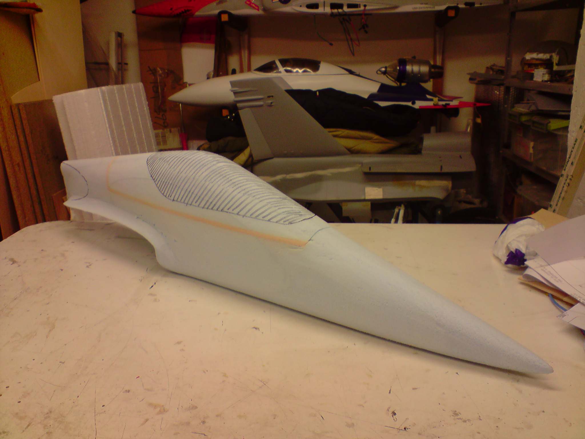

El cuerpo del Bobcat ya está aproximado, necesito tener las alas instaladas para ajustarlo mejor.
Visita mi Blog para ver la decoración, acorde con el Bandit, claro. 8)

#779004
Hola Yosh: :D
Voy a una velocidad mas o menos normal, de momento parace rápido, pero cuando la cosa esté mas avanzada será mucho mas lento, ya verás.

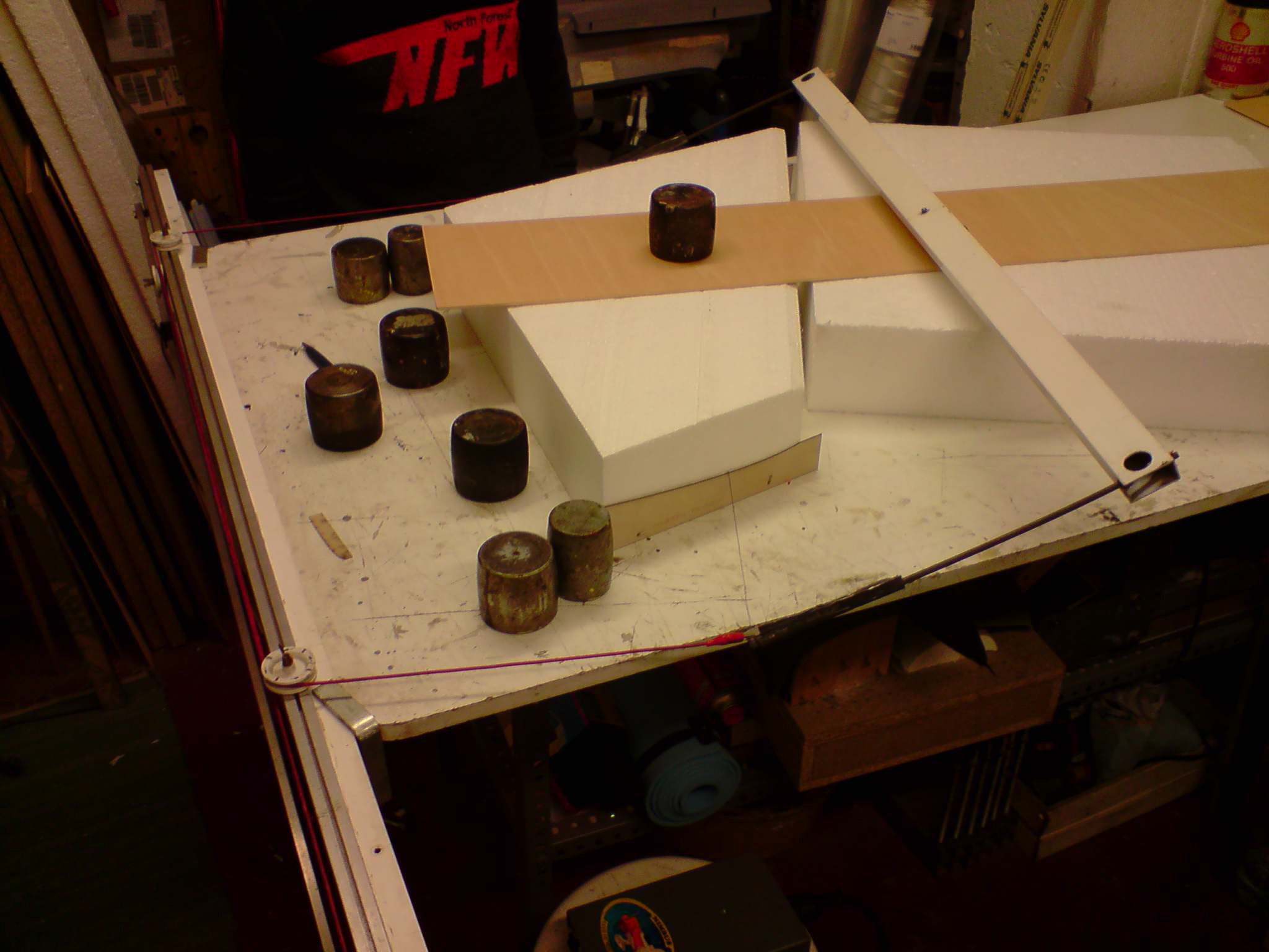

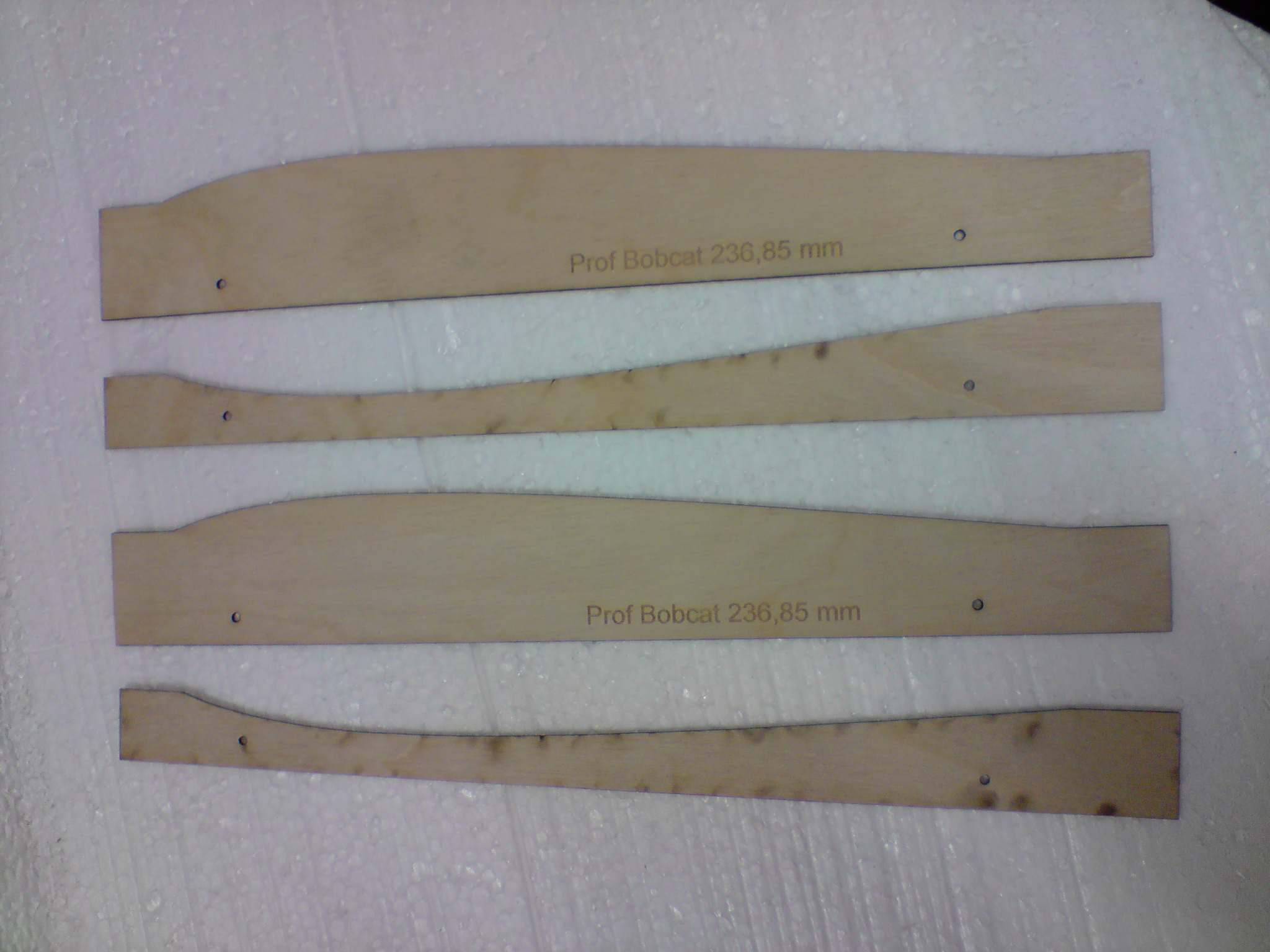

Corto las alas con arco y máquina de poleas. Pongo foto. Y plantillas de extradós e intradós separadas cortadas a laser, foto también.

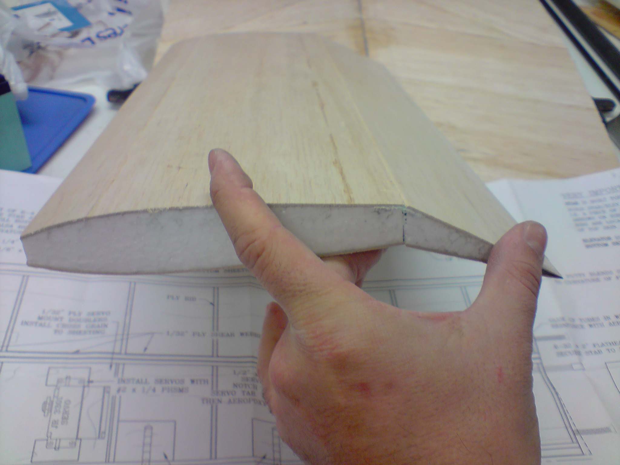

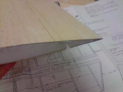

Ahora ahuecaré el tramo central con el arco para que después pueda meter dentro los depósitos de combustible, otra foto. Después de instalar tubos, largueros, bancadas del tren y demás, laminaré en 125gr, balsa de 1mm y 50gr. Las bisagras serán de nylon en el propio enchapado.
Los depósitos aun están por hacer, la foto es de la web del tio Bob.
Un saludo. :wink:

Por Carlos Márquez Pérez

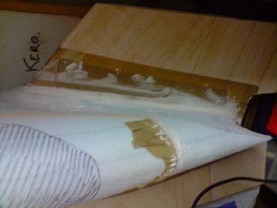

#780634
Hola Carlos: :D

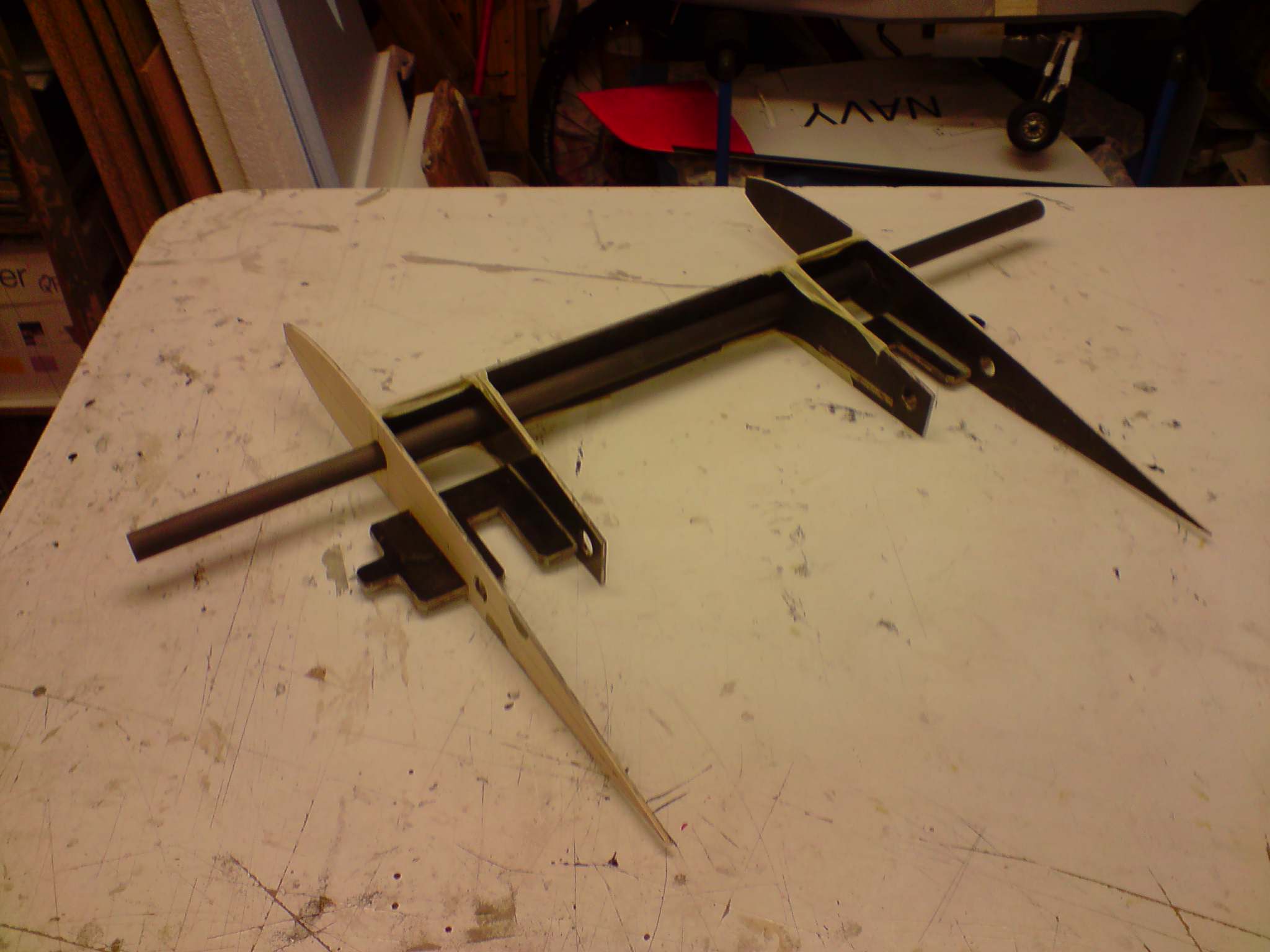

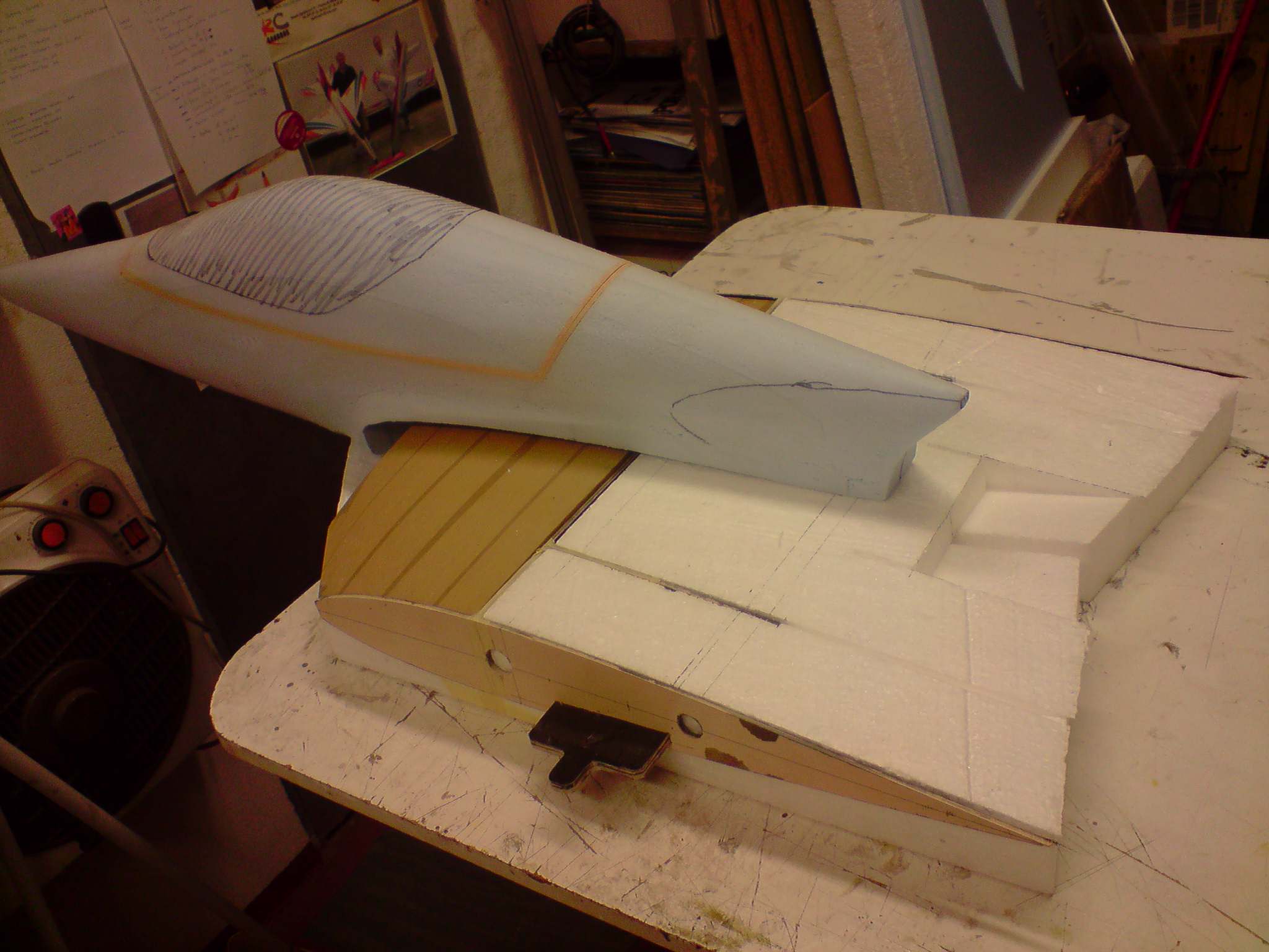

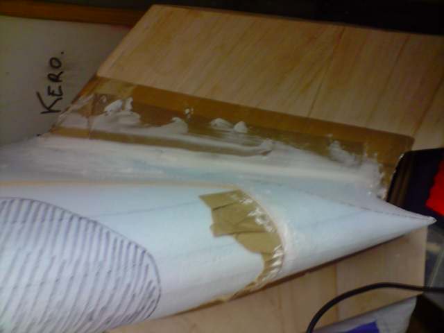

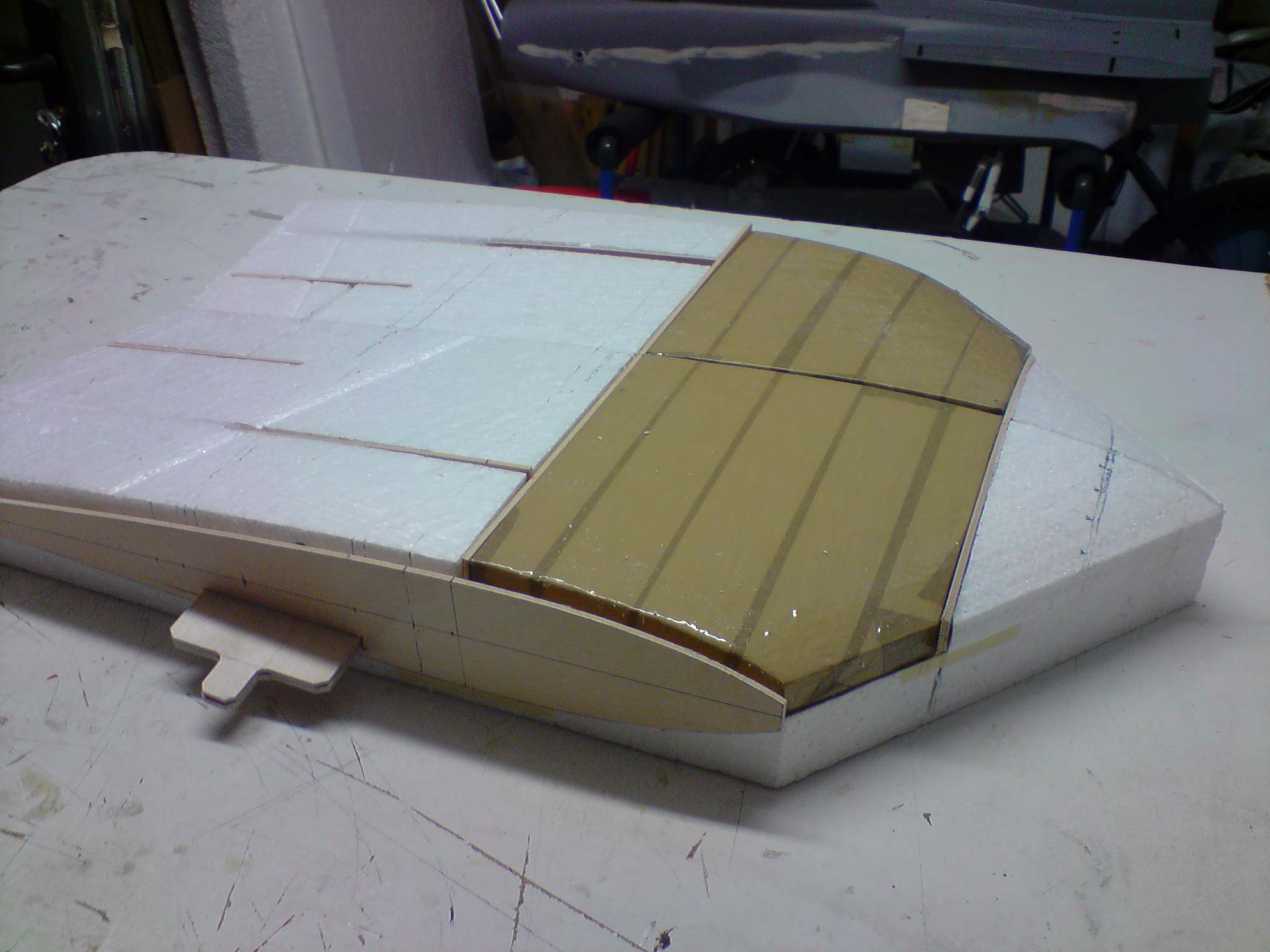

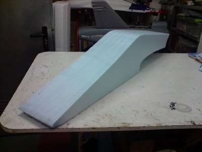

Eso espero, de momento sigo trabajando en el tramo central, que poco a poco coje forma. He recubierto parte del foam con precinto, esa parte del ala será eliminada una vez esté totalmente enchapada, para instalar los depósitos de combustible.

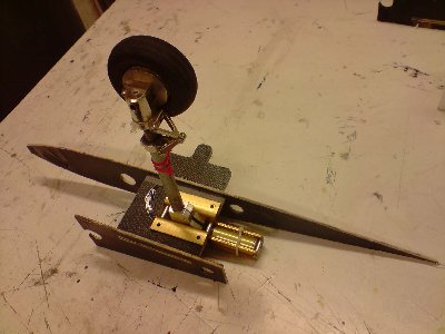

Jesús, los diedros ya están con el angulo en cuestión, espero haber acertado con la posición del tren, ya que he situado las bancadas acorde con los Spring-Air que instalaré. (pongo foto)

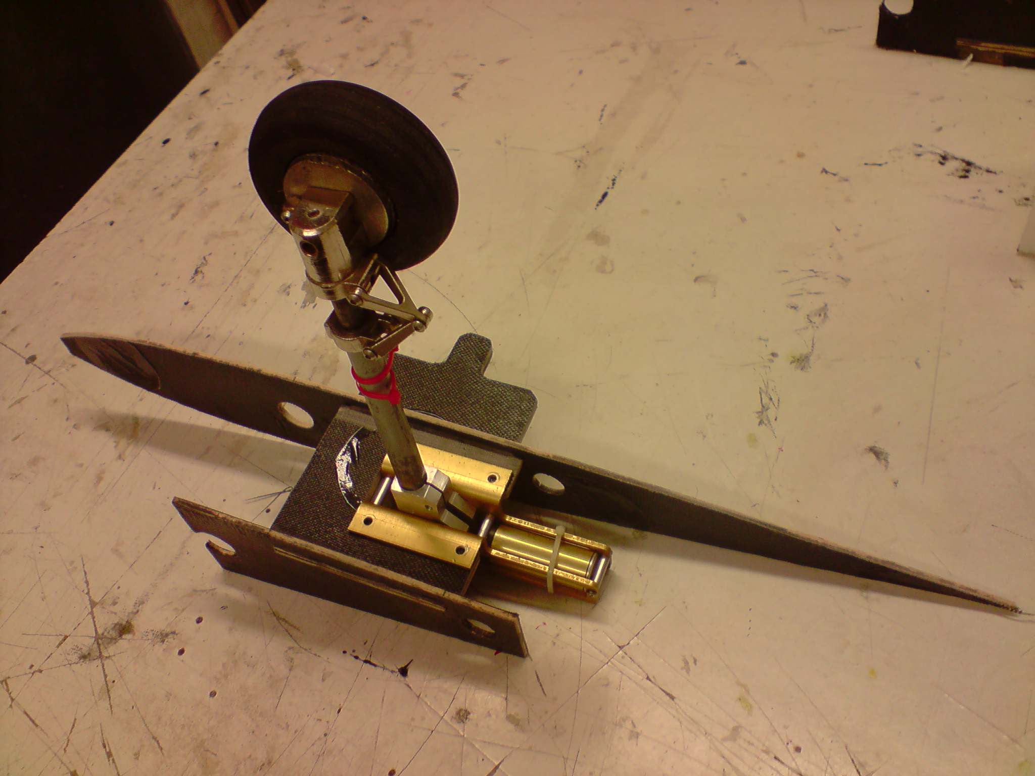

#780724

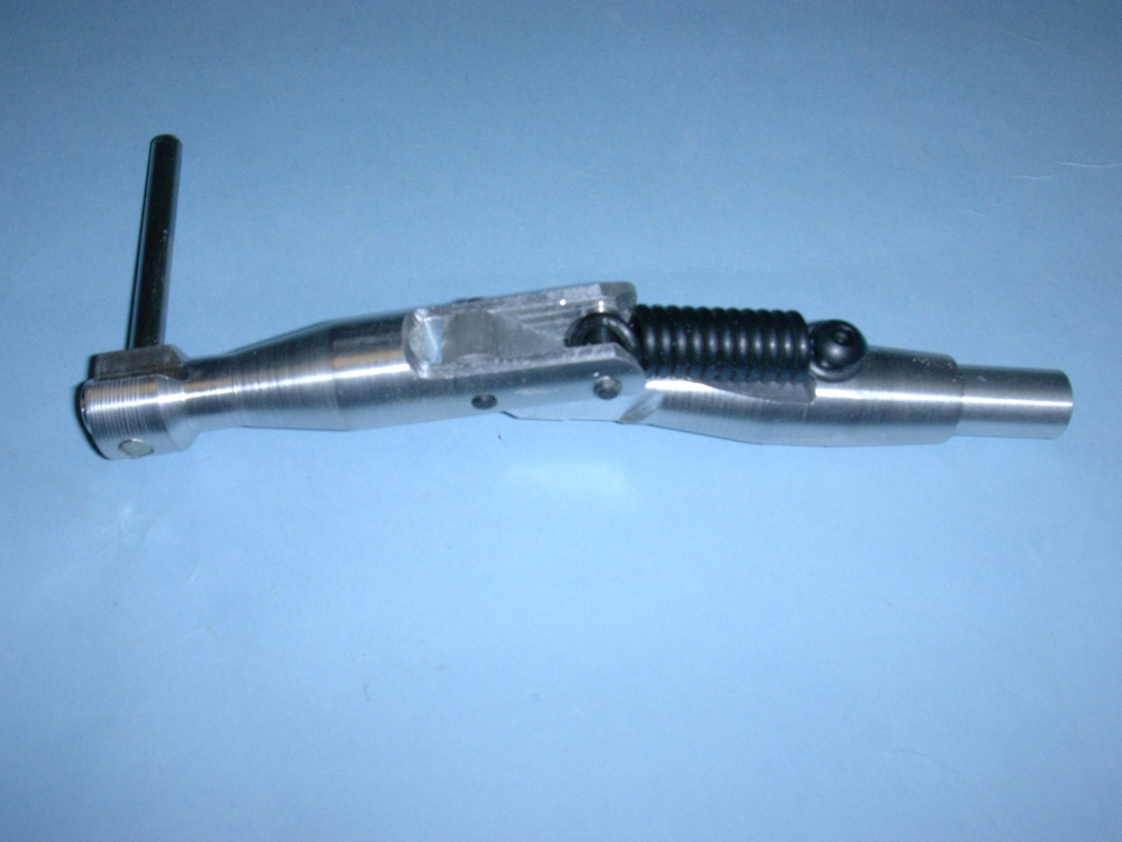

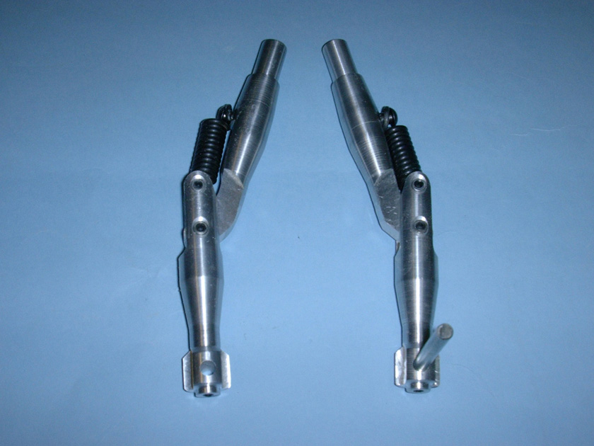

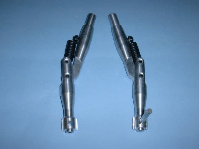

Hola Carlos, solo recordarte, las dos costillas de apoyo del tren en finlandes de 3 y la placa donde se atornilla el tren machiembrada en las dos costillas y de finlandes de 3 + 3, total 6 mm.
Las patas te iran mejor unas de Pro Link o como se escriba, esas que van articuladas con muelles, si quieres te paso los planos y le das un poco de entretenimiento a tu padre. :wink:
Te pongo un par de fotos de las patas, construccion personal de JAS Models. :mrgreen: :mrgreen: :mrgreen:
Saludicos,
Jesus

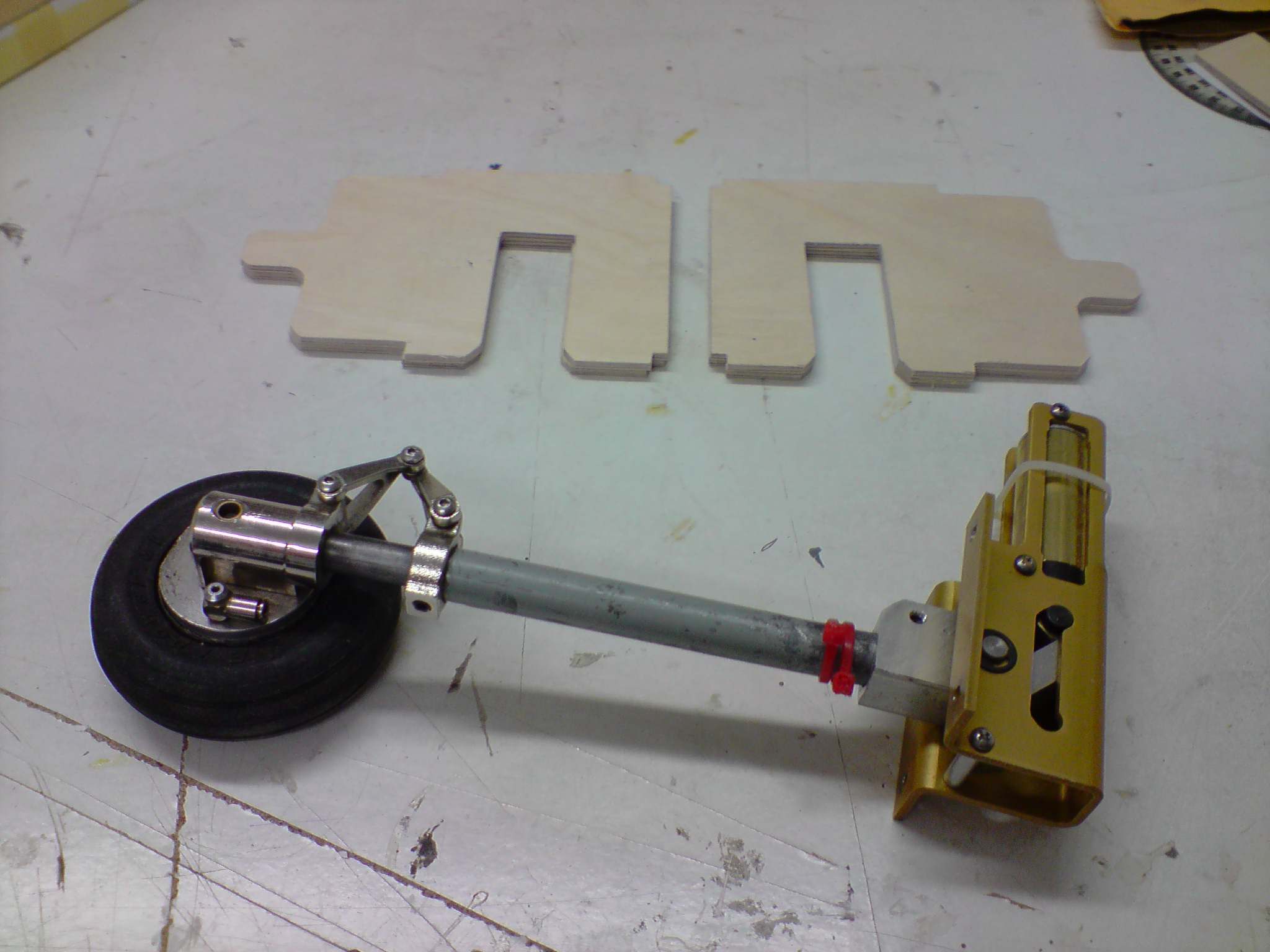

#781675
Hola: :D
Efectivamente Jesús, al menos de momento los depósitos del Bandit no pierden, señal de que el epoxi normal de laminado resiste el kero.

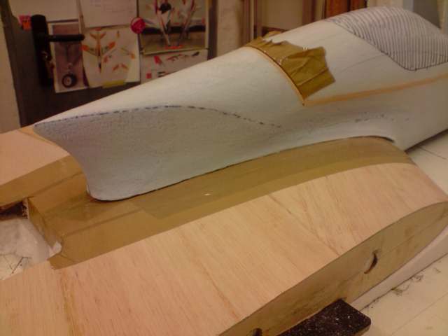

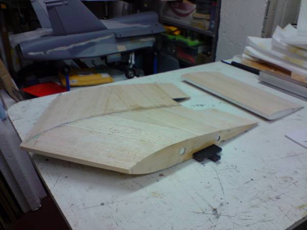

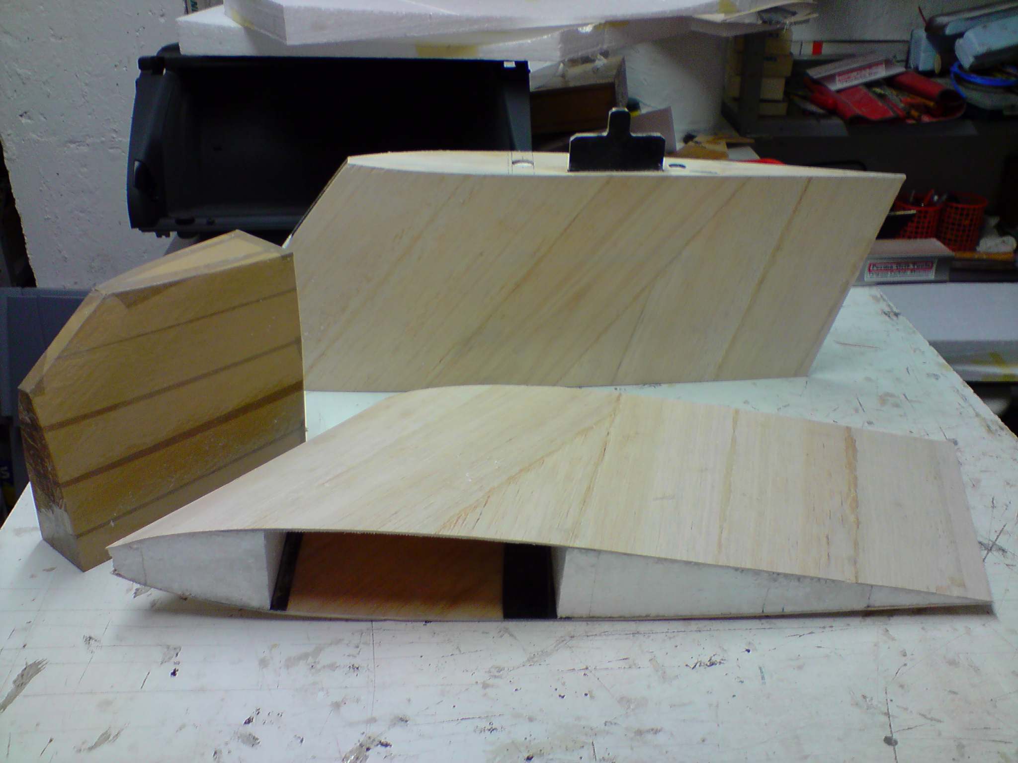

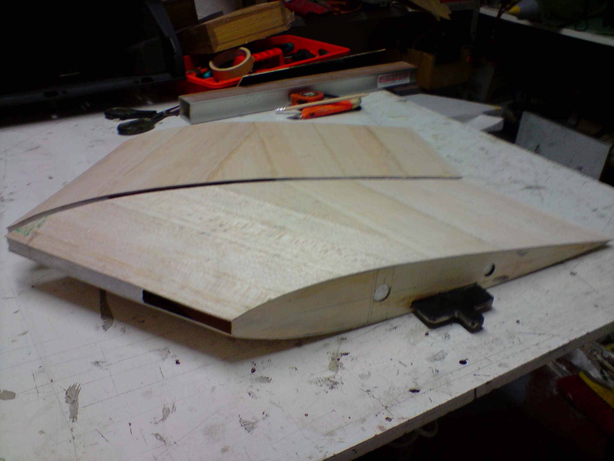

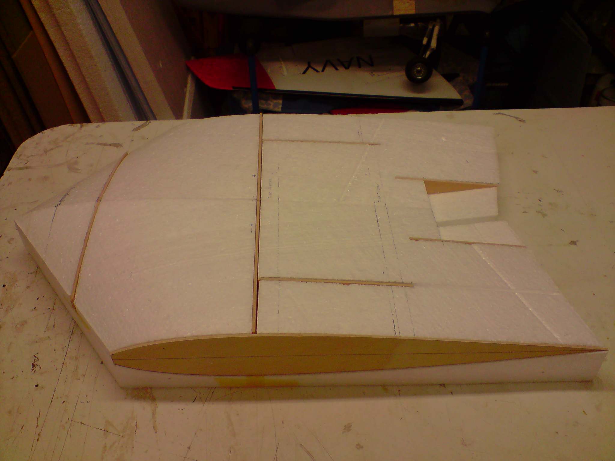

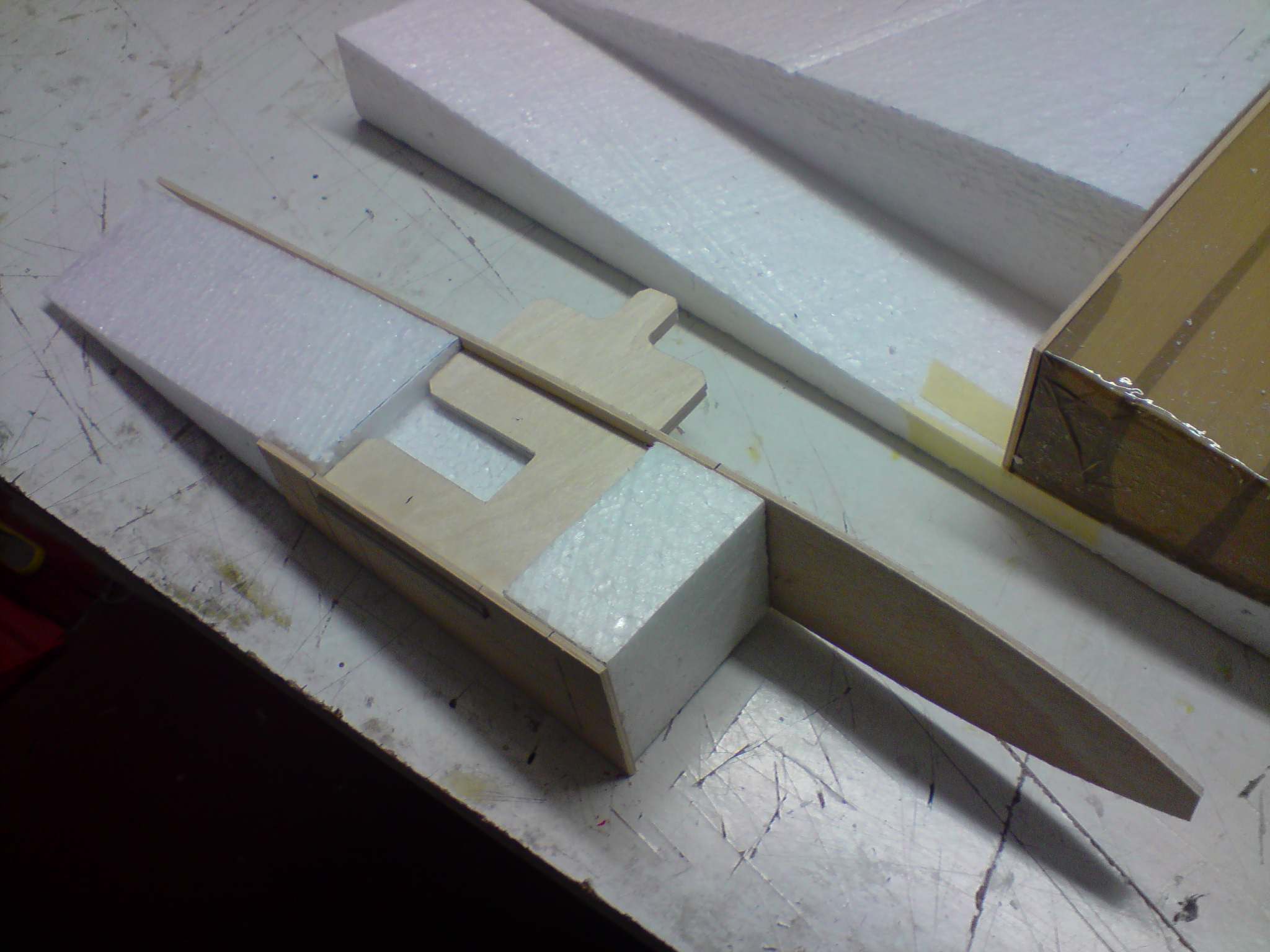

Unas fotos mas del proceso de montaje del tramo central. Ya está listo para enchapar. Espero hacerlo mañana.
el tren de la foto es del Roo, los mecanismos serán los únicos que vallan al Bobcat, las patas y ruedas serán nuevas. No se si esas que dices tú o si pedir un juego al tio Bob. Ya veremos.
Un saludo. :wink:

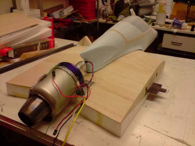

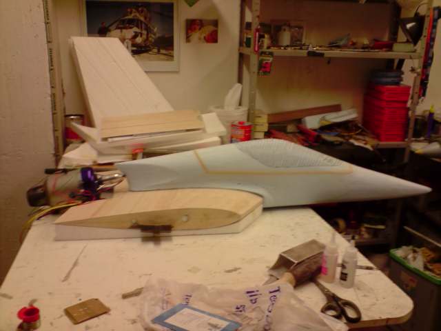

#784517
Hola Amigos: :D

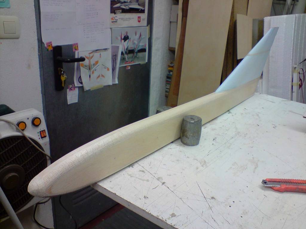

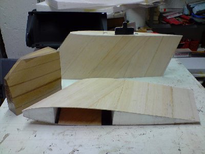

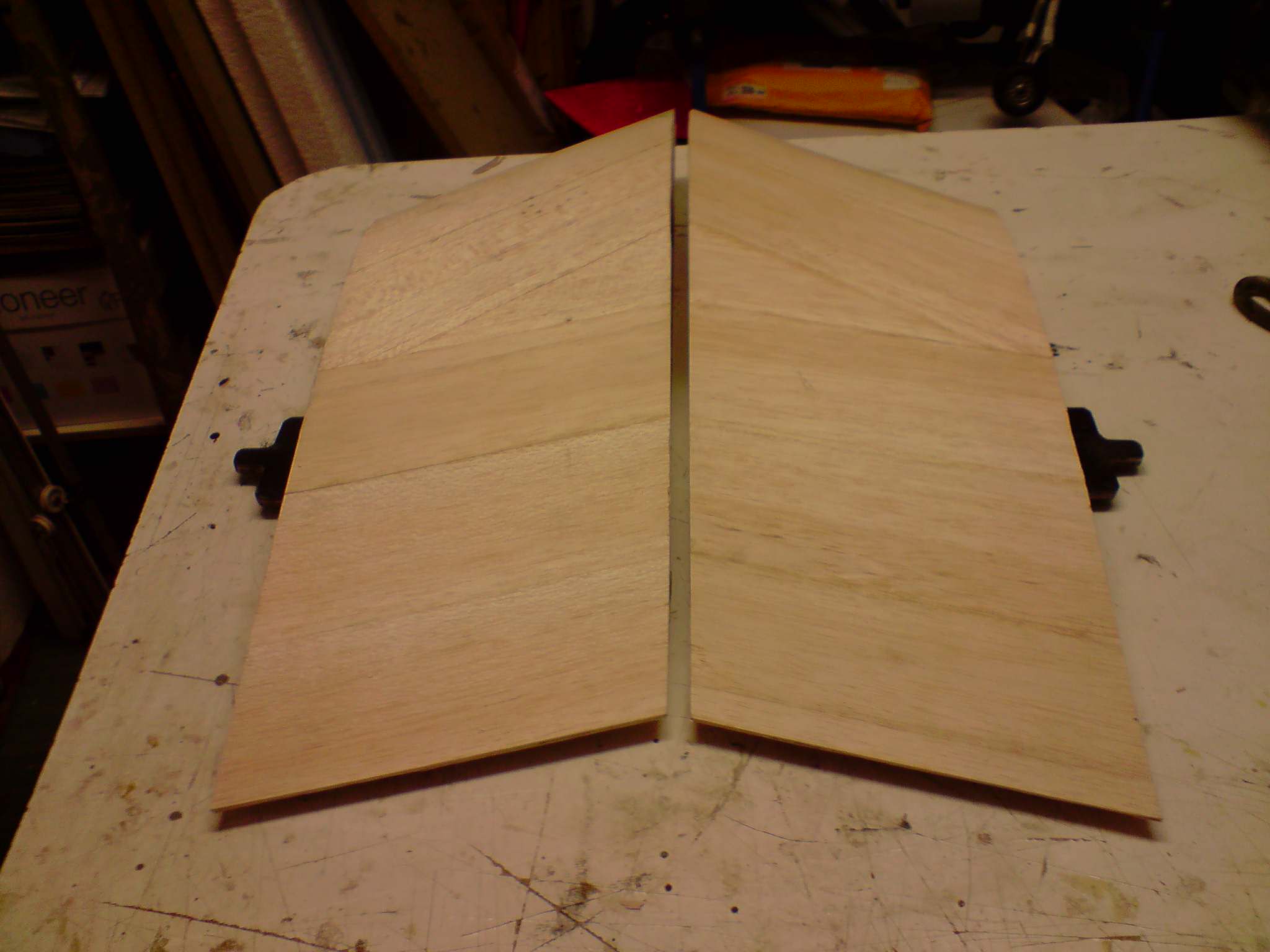

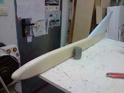

El tramo central ya está en las últimas, el estabilizador también está enchapado, a falta de borde de ataque y un larguero en carbono que me servirá para anclar las tuercas delanteras de fijación de las derivas, en su parte trasera llevará sendos tacos para fijar las tuercas traseras.
Al tramo central le falta eliminar el tramo delantero que hace "V" para colocar la cuaderna donde se colocarán los tetones de fijación de ala. Las fijaciones traseras de ala las instalaré a través del hueco por donde introduciré los depósitos de combustible, pero para eso aun falta.
Un saludo y hasta pronto. :wink:
