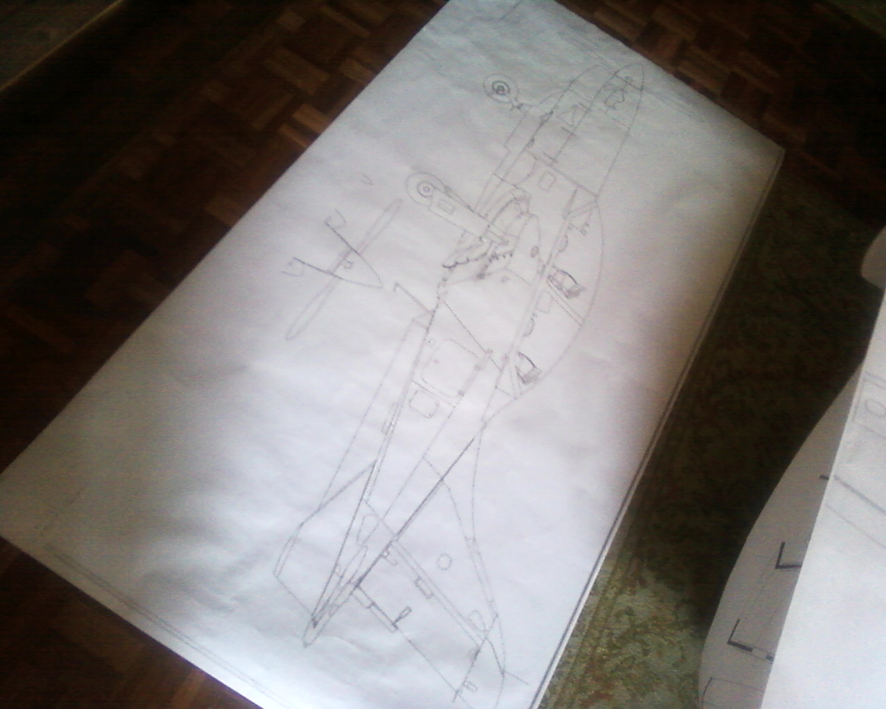

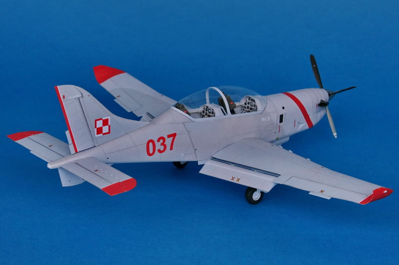

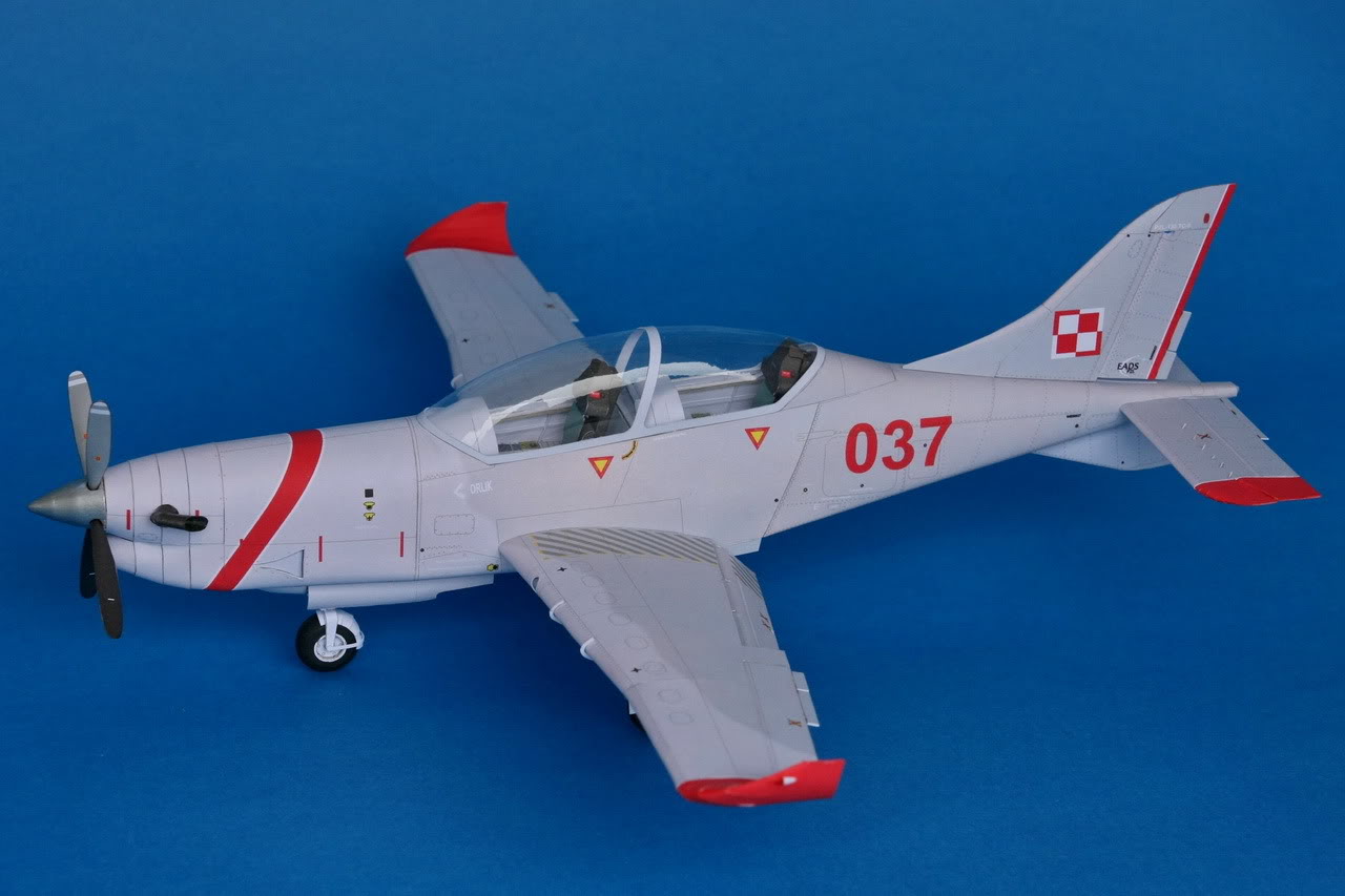

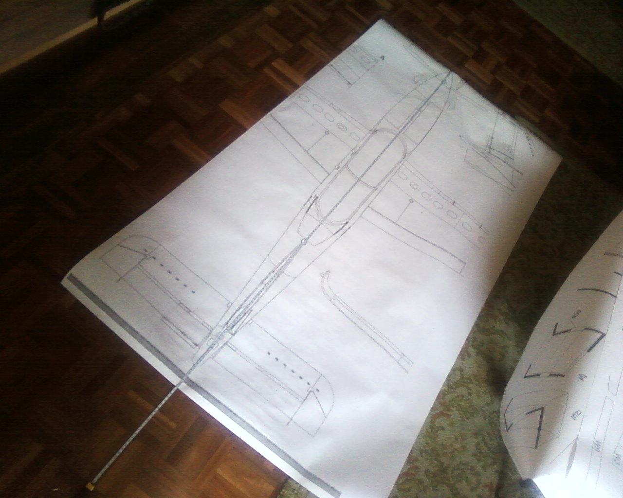

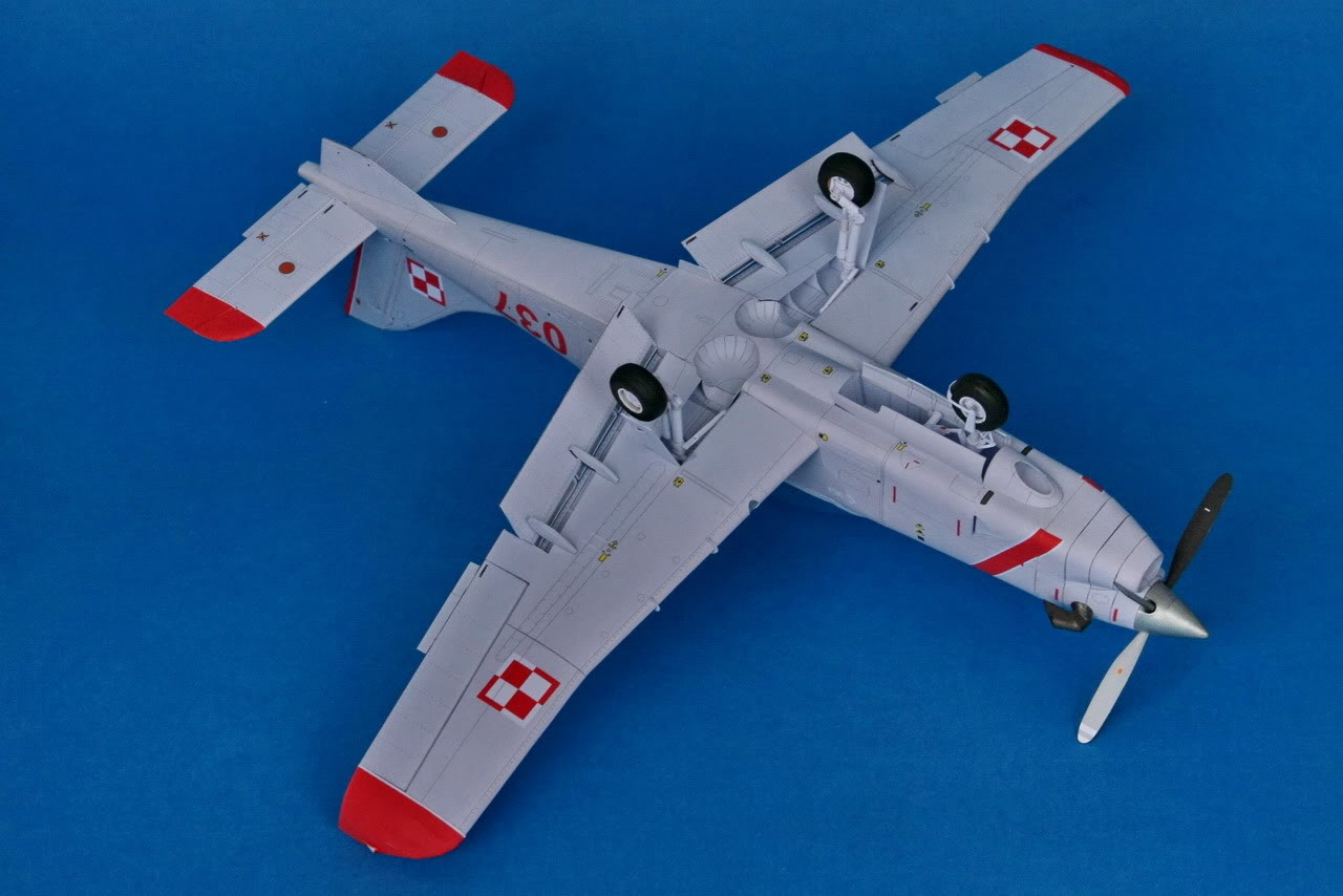

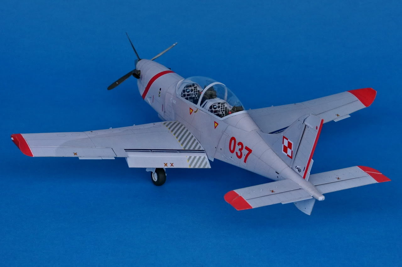

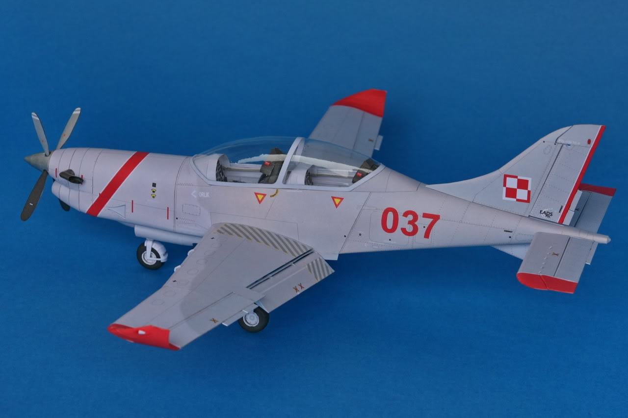

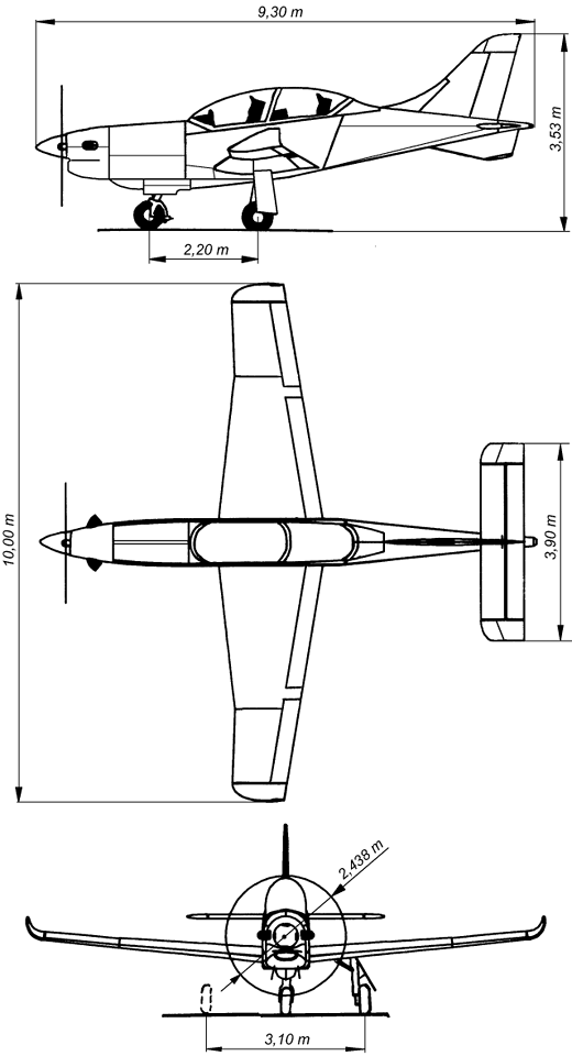

Como os comenté al comienzo del post, me voy a basar en una maqueta Polaca de cartón a escala 1/33, de la marca "Orlik Model Kartonowy".
En este caso, la maqueta viene muy bien, ya que tiene hasta los flaps.

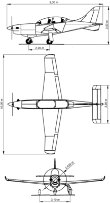

Es por lo tanto necesario disponer de una buena información a tres vistas del avión y esta además ha de estar a la escala que queremos realizar.

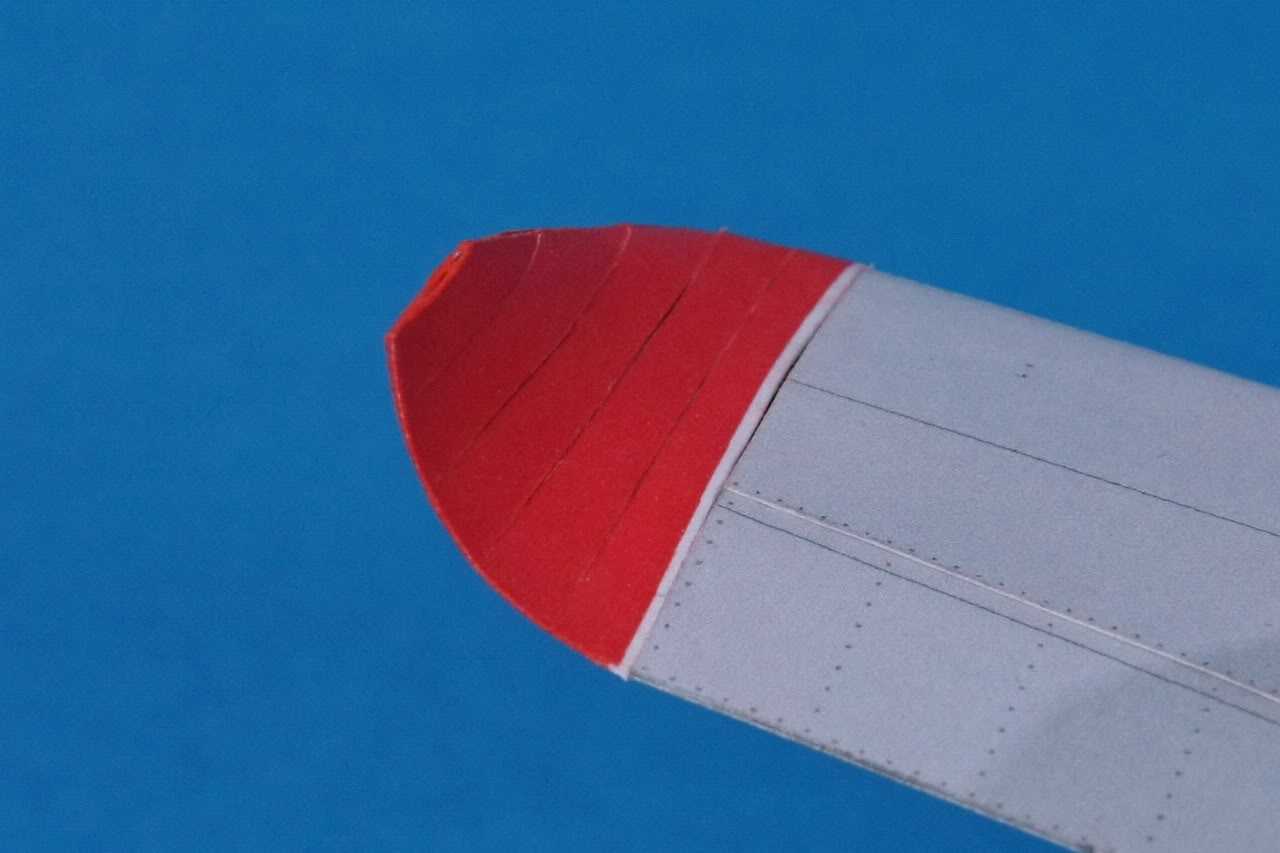

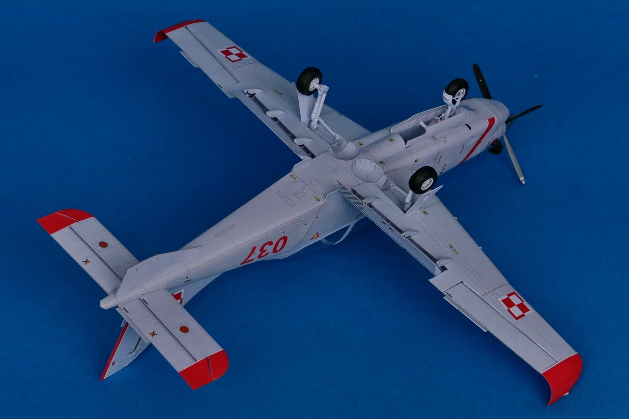

Adjunto además unas fotos de esta maqueta terminada.
Espero que os gusten.

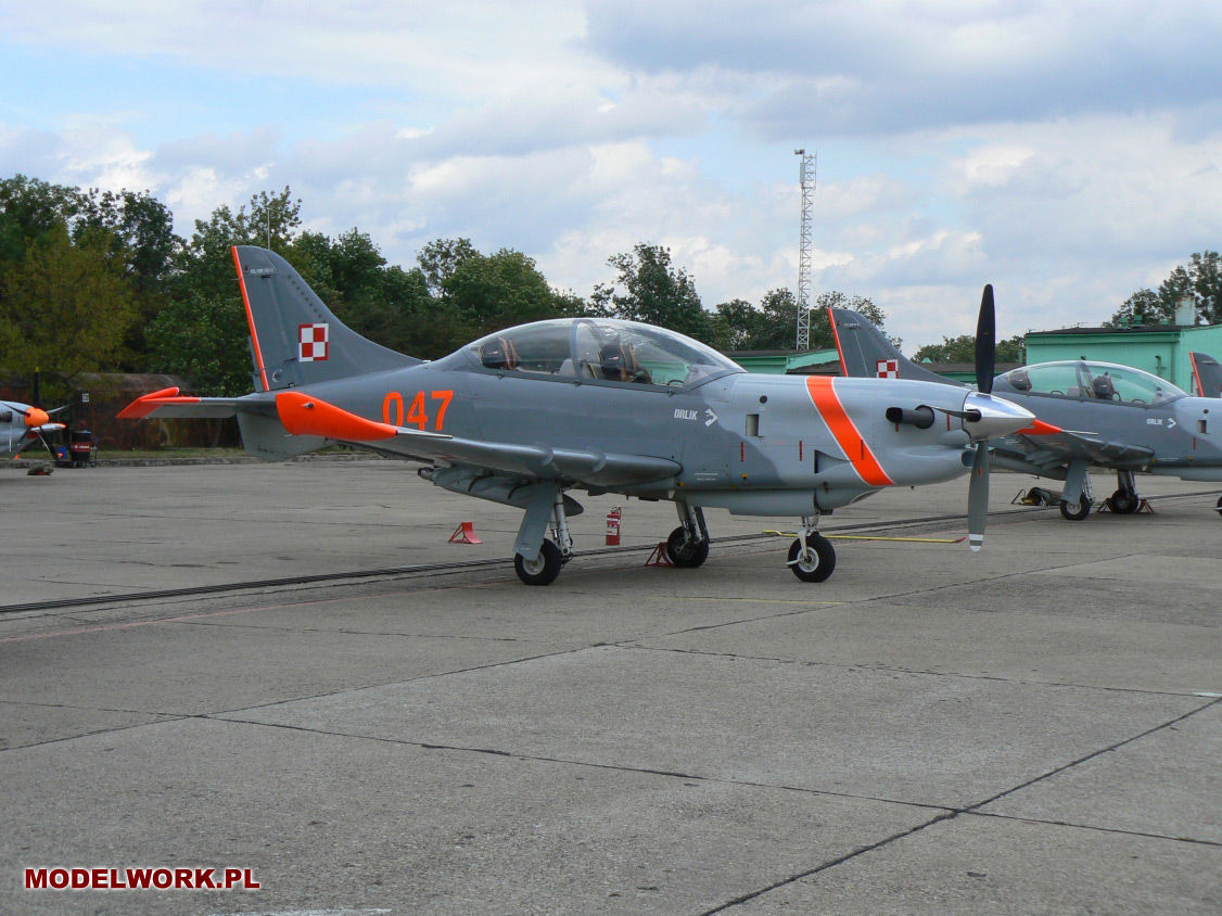

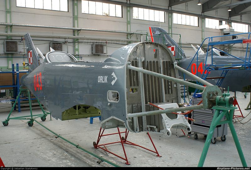

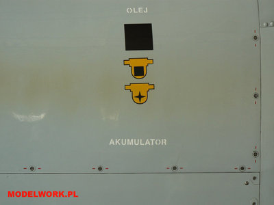

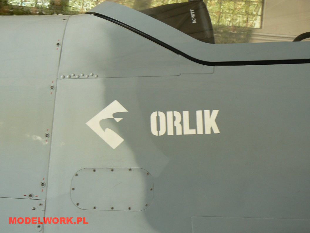

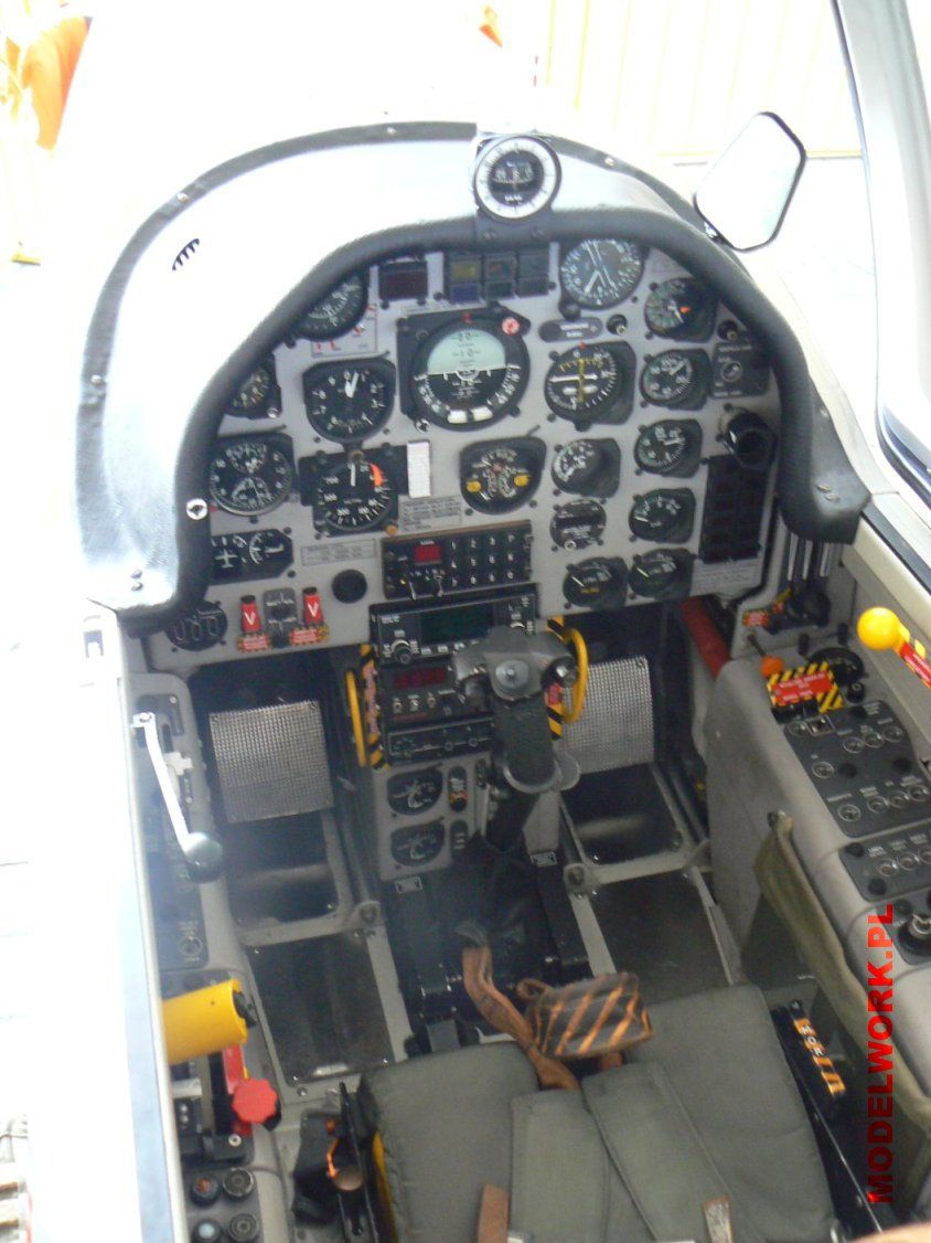

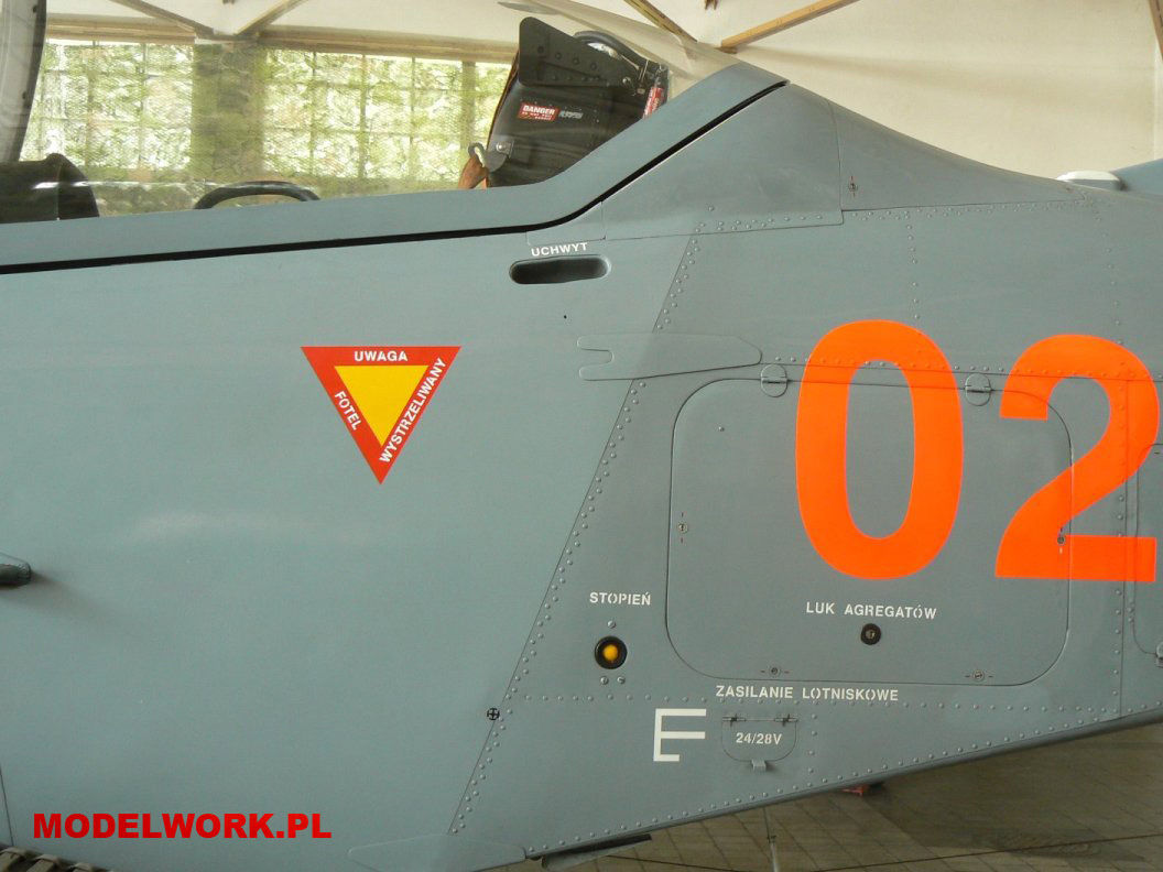

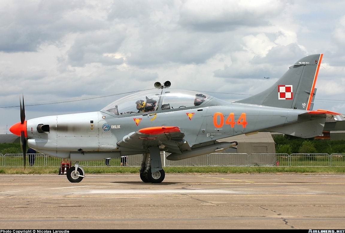

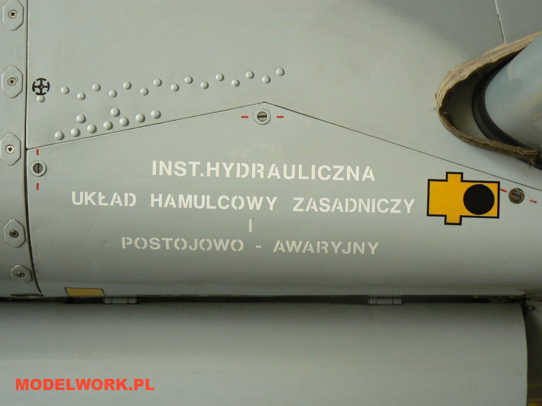

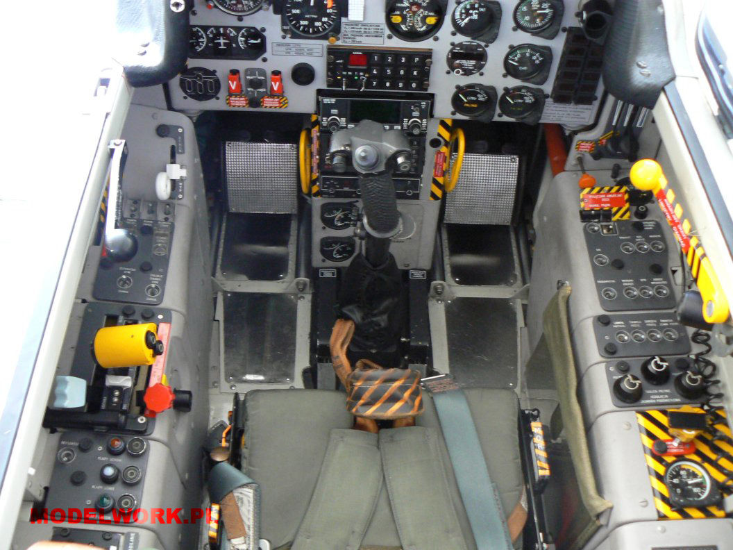

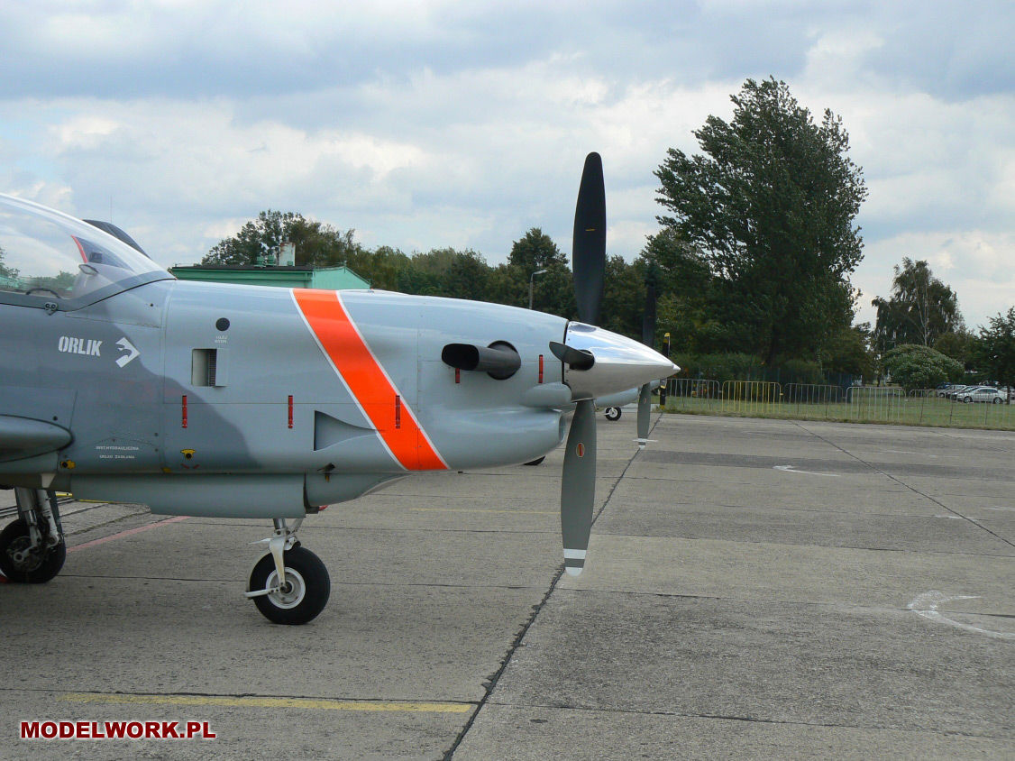

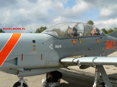

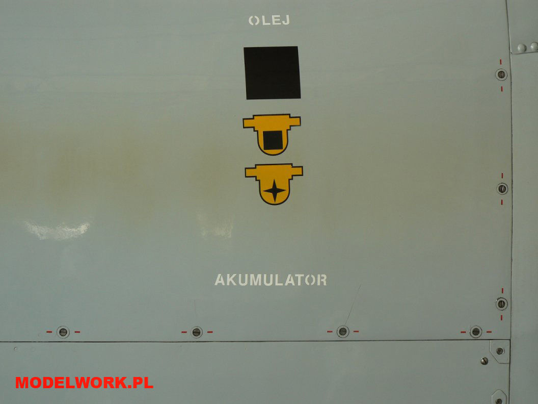

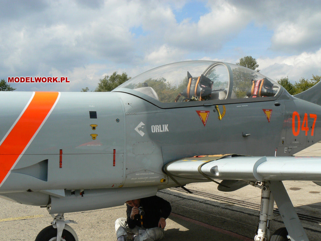

Tengo que deciros, que otra gran parte de las fotos que voy a incluir en el post, pertenecen a un foro Polaco, bastante bueno ya que tienen muchos "Walk Around", es un foro que trata de maquetas de plástico, tanto "Scracht" como Kits, se llama MODELWORK.PL.
Yo aquí he encontrado los "WALKS" tanto del Orlik TCII como del TCI.
Del cockpit hasta el final del timón de dirección, incluyendo este, ambos aviones son exactamente iguales, incluso tienen los mismos "Stencils", se diferencian pues en el morro el TCI lo tiene más corto ya que su envergadura es menor (tiene un motor inferior).
La planta de los planos tambien son diferentes así como las hélices que en el TCI es de cinco palas y en el TCII es de cuatro otra de las diferencias notables son los "Winglets".
EL tren de aterrizaje y el cockpit tambien son iguales.

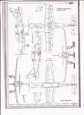

#1128325

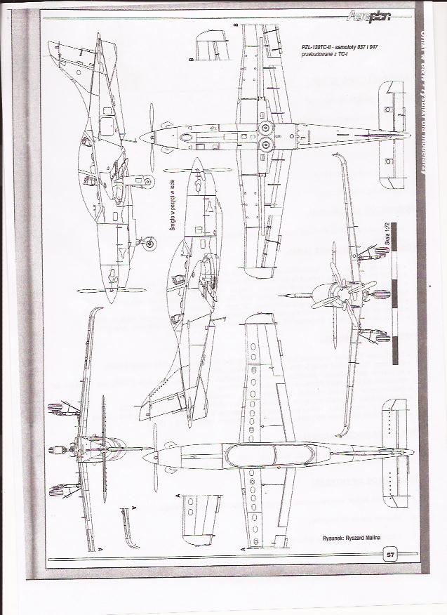

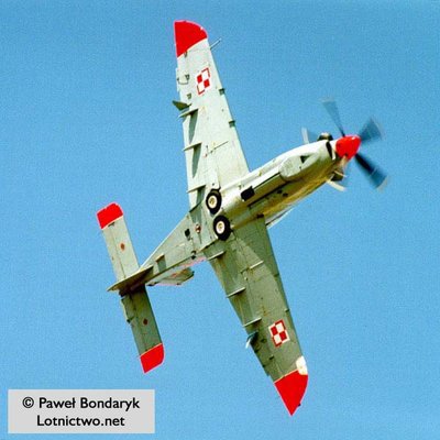

Este es el mejor "Tríptico" que he encontrado. Es de una revista Polaca, de un monográfico dedicado a este avión.
La publicación en cuestión se llama Aeroplan y viene acompañada de un CD con muchas fotografias.

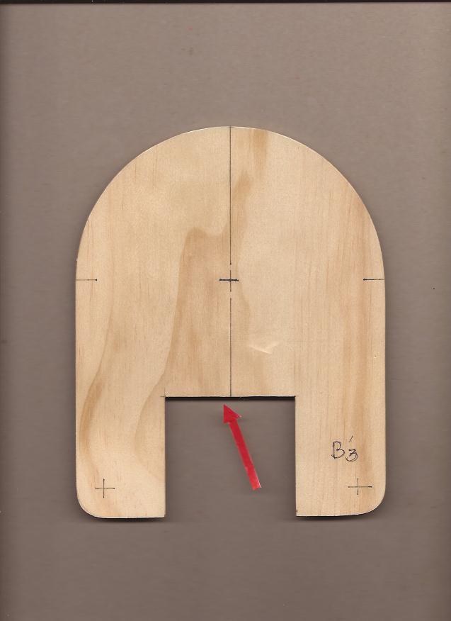

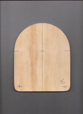

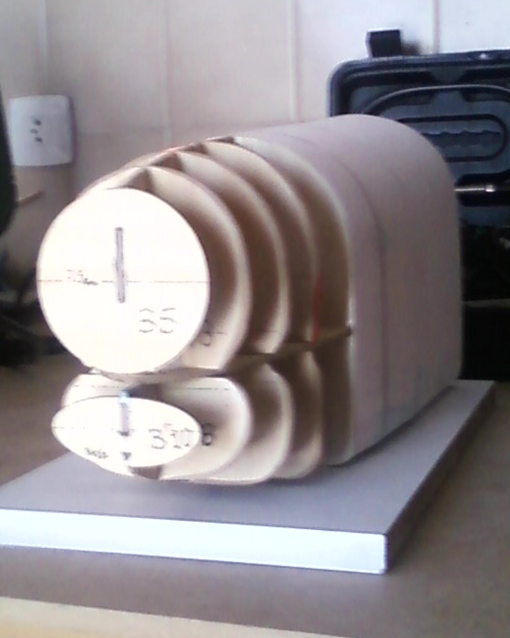

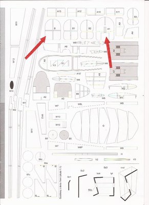

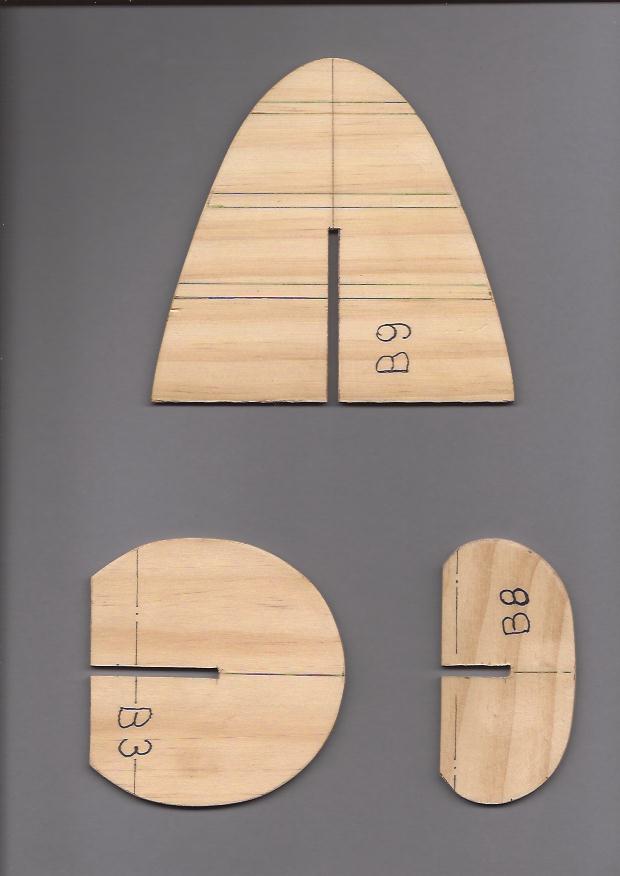

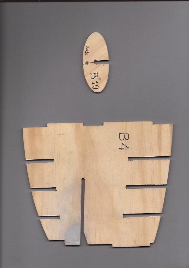

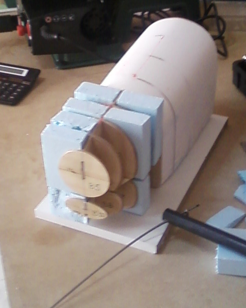

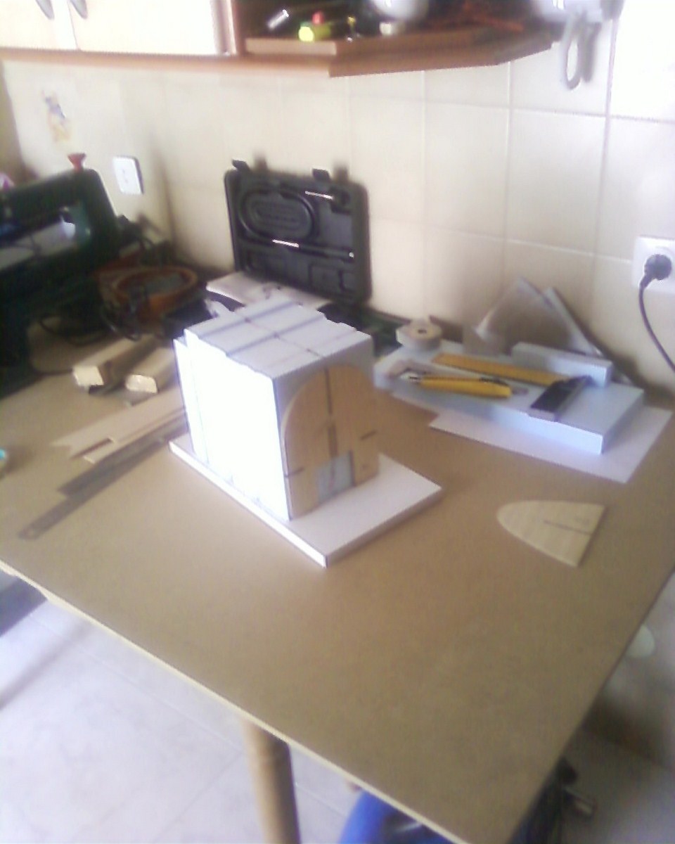

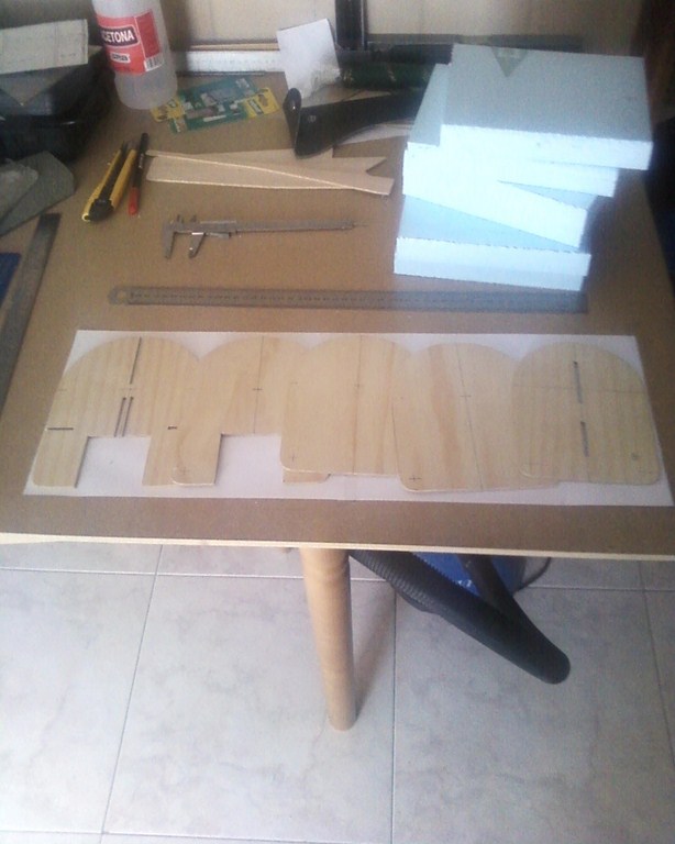

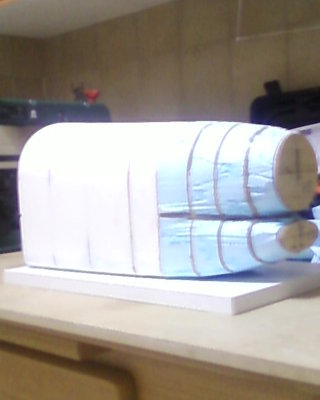

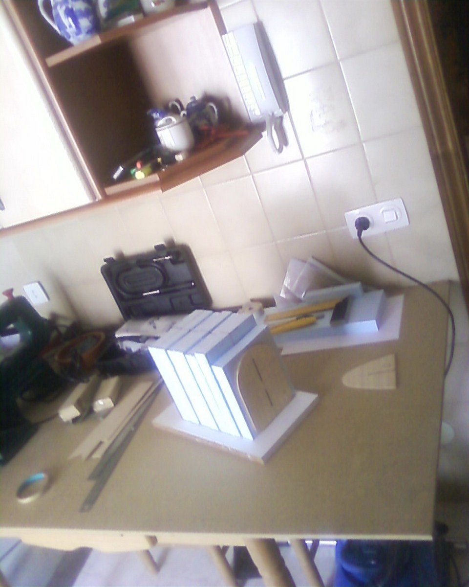

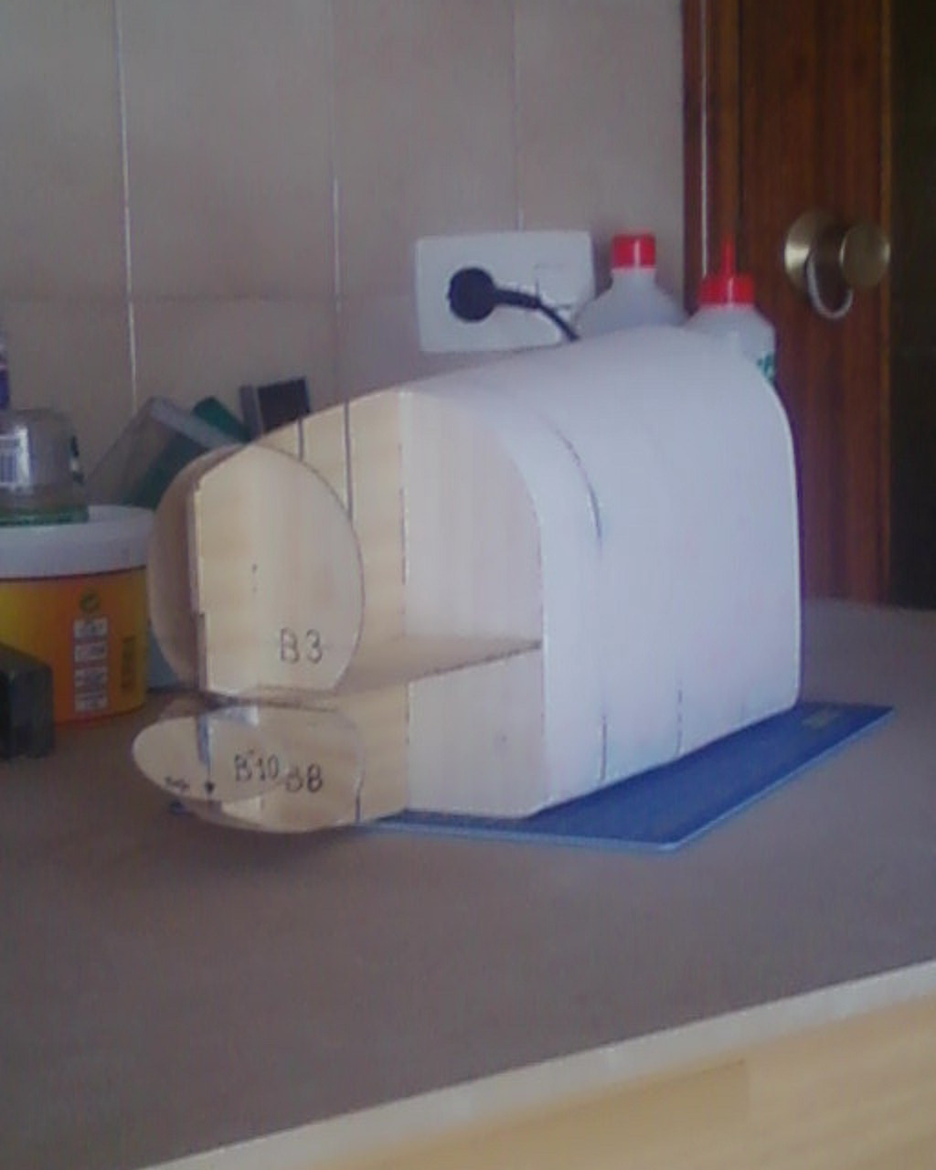

Voy a empezar, por construir la parte intermedia del morro, es decir, la inmediatamente anterior al cockpit.
Utilizaré el "Foam azul" de aislamiento, utilizado en la construcción, que además es muy barato, una plancha, de medida estandard, es decir de 120x60x3,1mm cuesta aproximadamente 4.3e, para rellenar el hueco entre las cuadernas, que las haré en contrachapado de 4mm, para luego lijar y adaptarlo a estas y así dar la forma al morro..

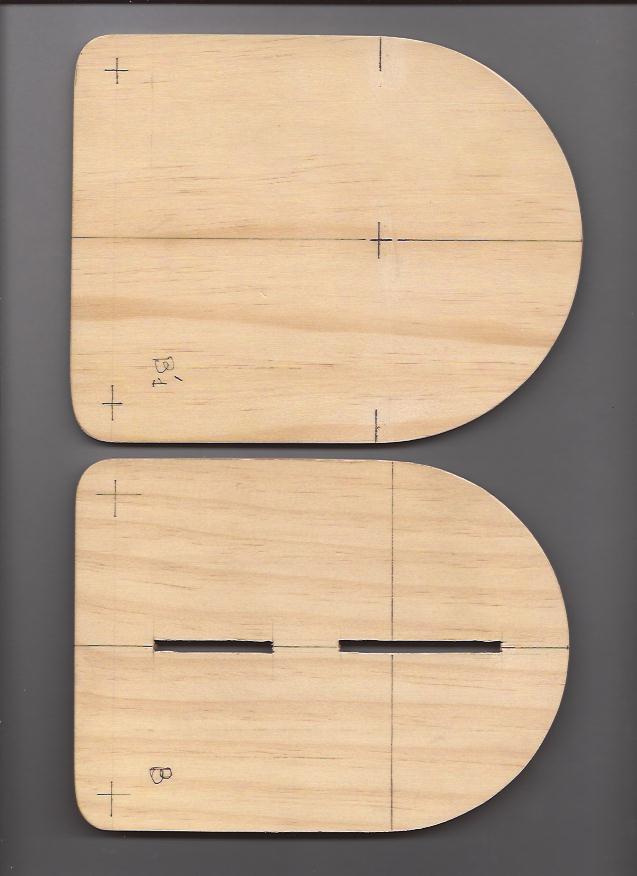

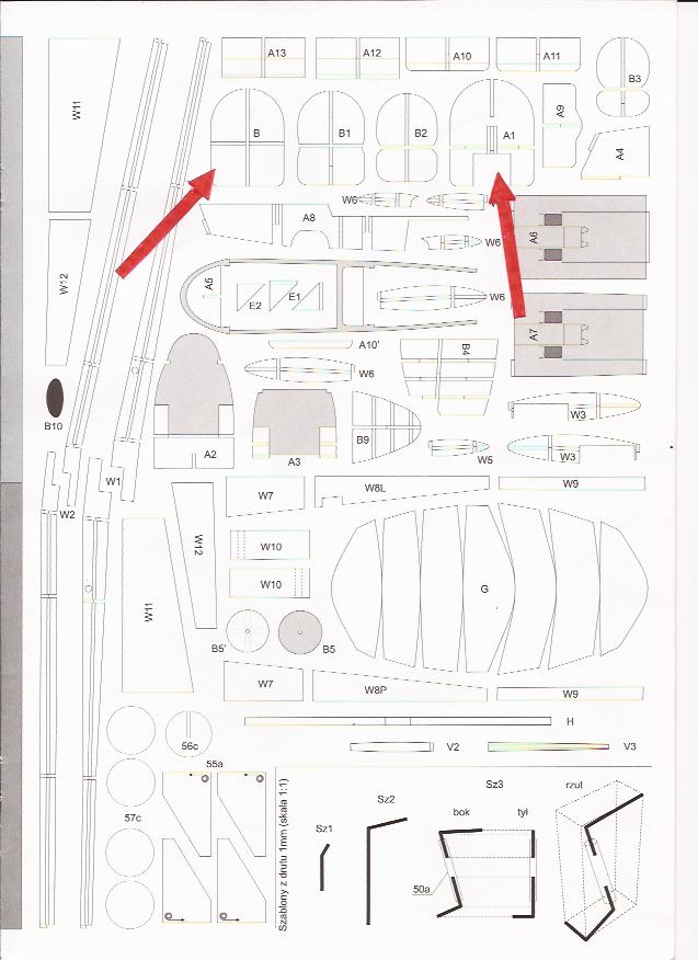

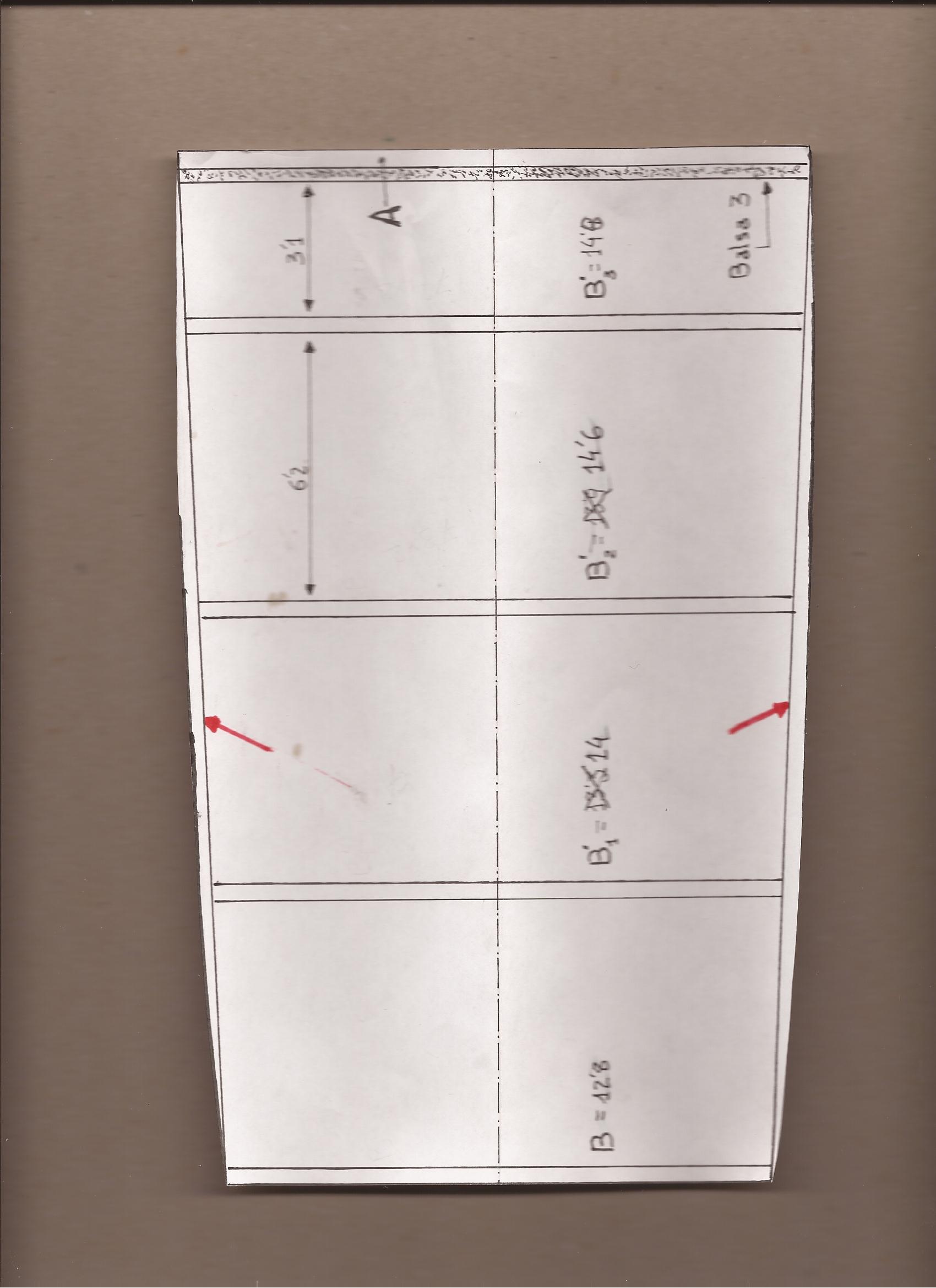

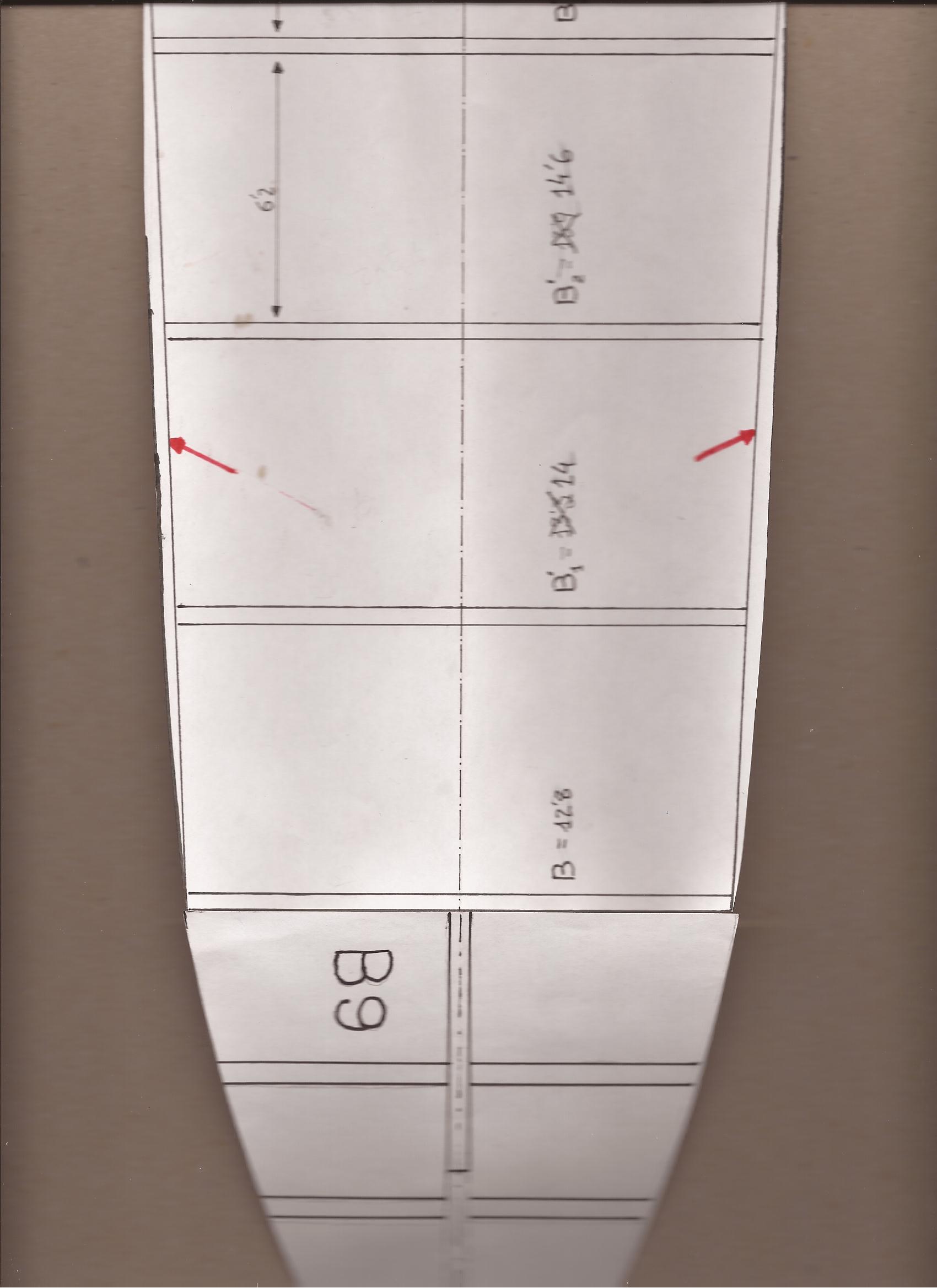

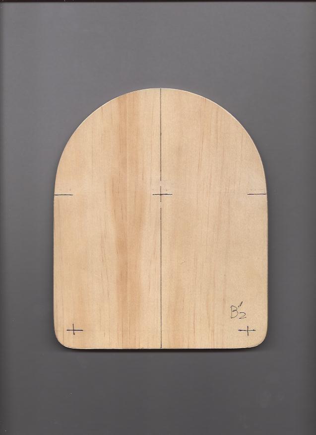

Lo primero es confeccionar las cuadernas, ya que el Papermodel en esta parte sólo utiliza 2.
Esto es debido a que luego sólo se recubre con una pieza de cartulina (la nº1).

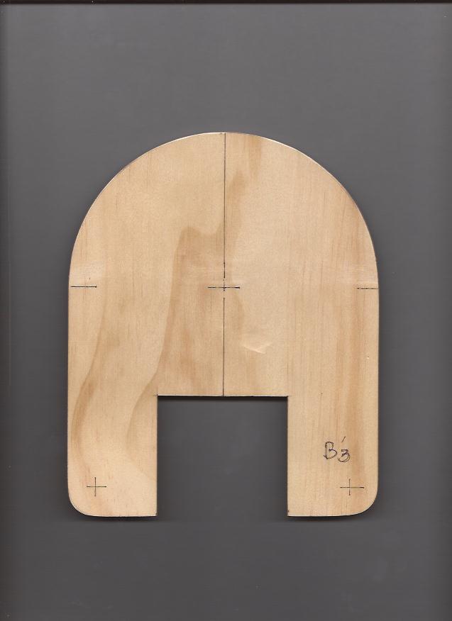

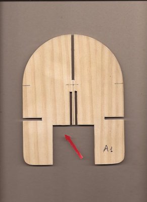

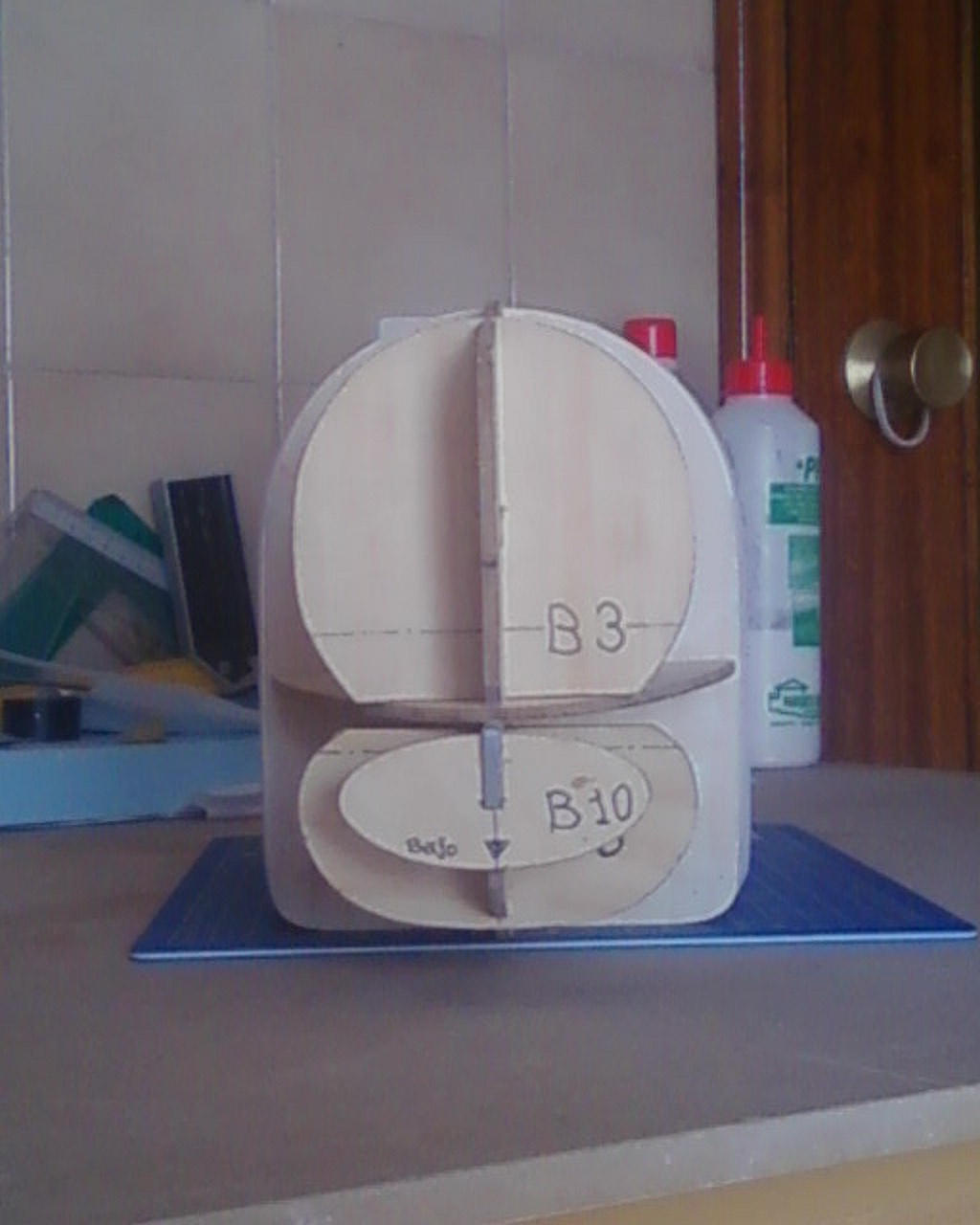

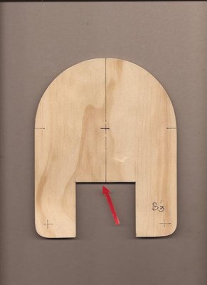

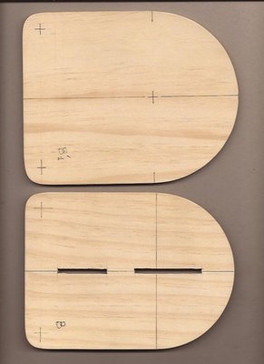

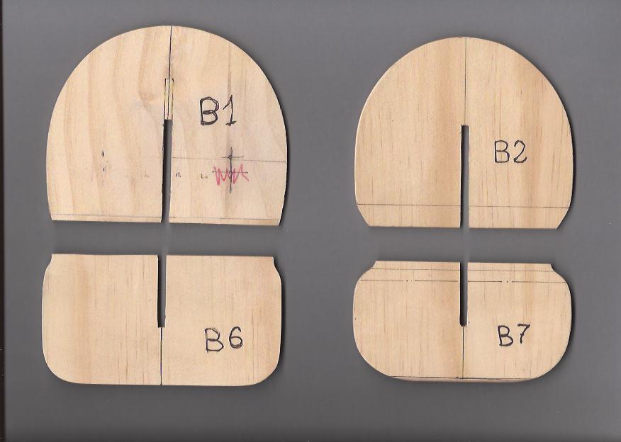

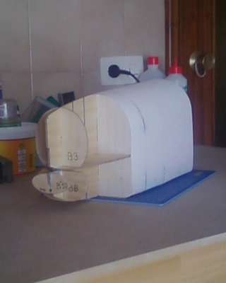

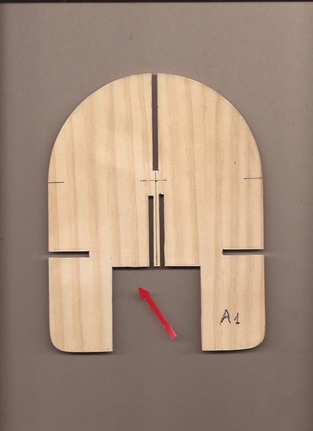

En nuestro caso hemos de realizar otras 3, estas son muy fáciles de crear a partir del alzado del tríptico porque la forma de estas son muy sencillas, una semicircunferencia en la parte superior con los laterales rectos y las esquinas inferiores redondeadas, tengo que indicar, que toda la parte inferior hasta el borde de salida del ala, es recta, por lo que no tendremos ningún problema para montar la estructura.
Solo hay que tener en cuenta según la planta del avión que desde la cuaderna B hasta la A1 tenemos que conformar las tres restantes con la parte delantera del morro, teniendo que dar una ligera curvatura, por lo que estas se tendrán que aumentar en anchura para poder realizar esta curva (en la maqueta de cartón esta parte es totalmente recta y no queda bien).
(No hagais mucho caso del dibujo,ya que es solo con fin informativo).

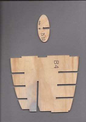

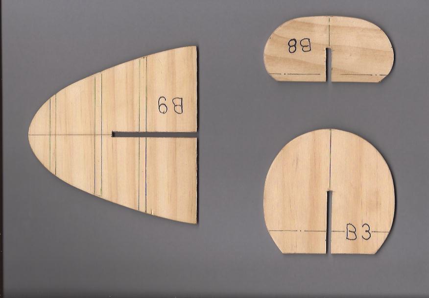

Las cuadernas són estas:
El hueco que hay en la parte inferior de las cuadernas B3 y A1, son para realizar el pozo del tren delantero.
Por cacaique

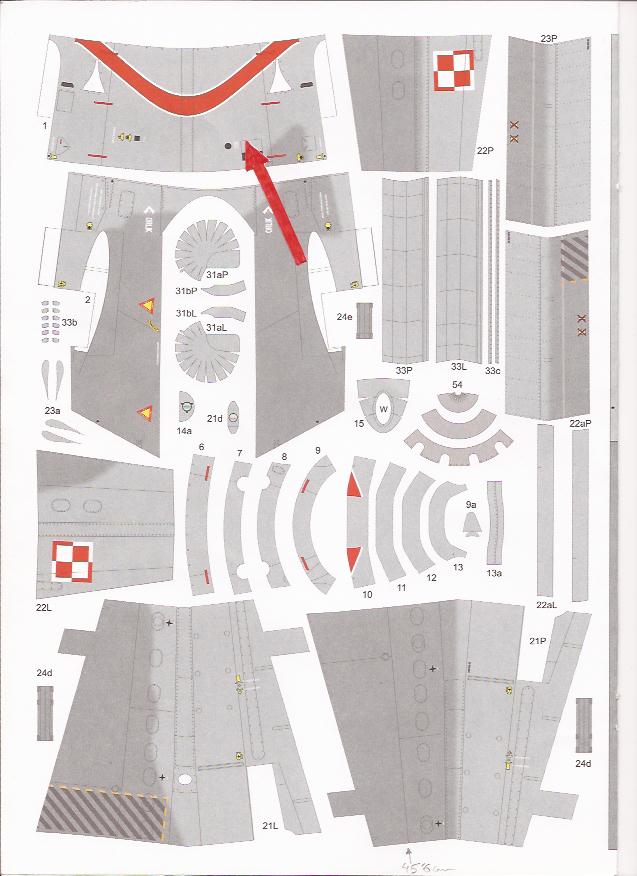

Necesito un poco de vuestra ayuda.
¿Como puedo hacer para cambiar o tratar las características de una fotografía, (por ejemplo la resolución) para poder incluirlas en el post?.
Casi todas las que tengo, (que son muy buenas) y me gustaría compartir, superan los 200kb permitidos en el foro.
Ayer las pasé "canutas" para poder ilustrar mis comentarios y además me da mucha rabia no haber podido aportar fotografías mejores.
Cuando empiece con la terminación del proyecto ( paneles, remaches, tornilleria, etc) no podré aportar las fotos del "Walk Around".
Por otro lado, ¿me podríais indicar que significa esa estrella roja que sale en el "link" para entrar en este post?.

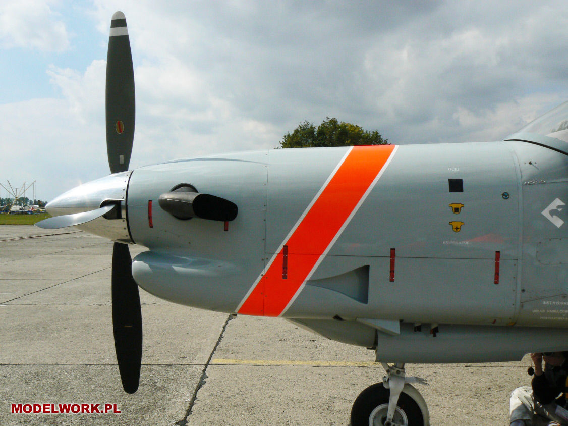

Estas son algunas de las del "Walk Around".

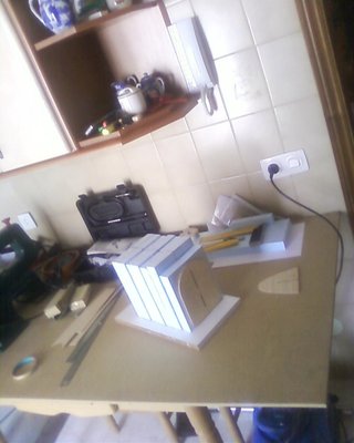

Así pues, ahora que dispongo de un mes y medio para mi solo, me he desplazado a León y he comenzado el proyecto.

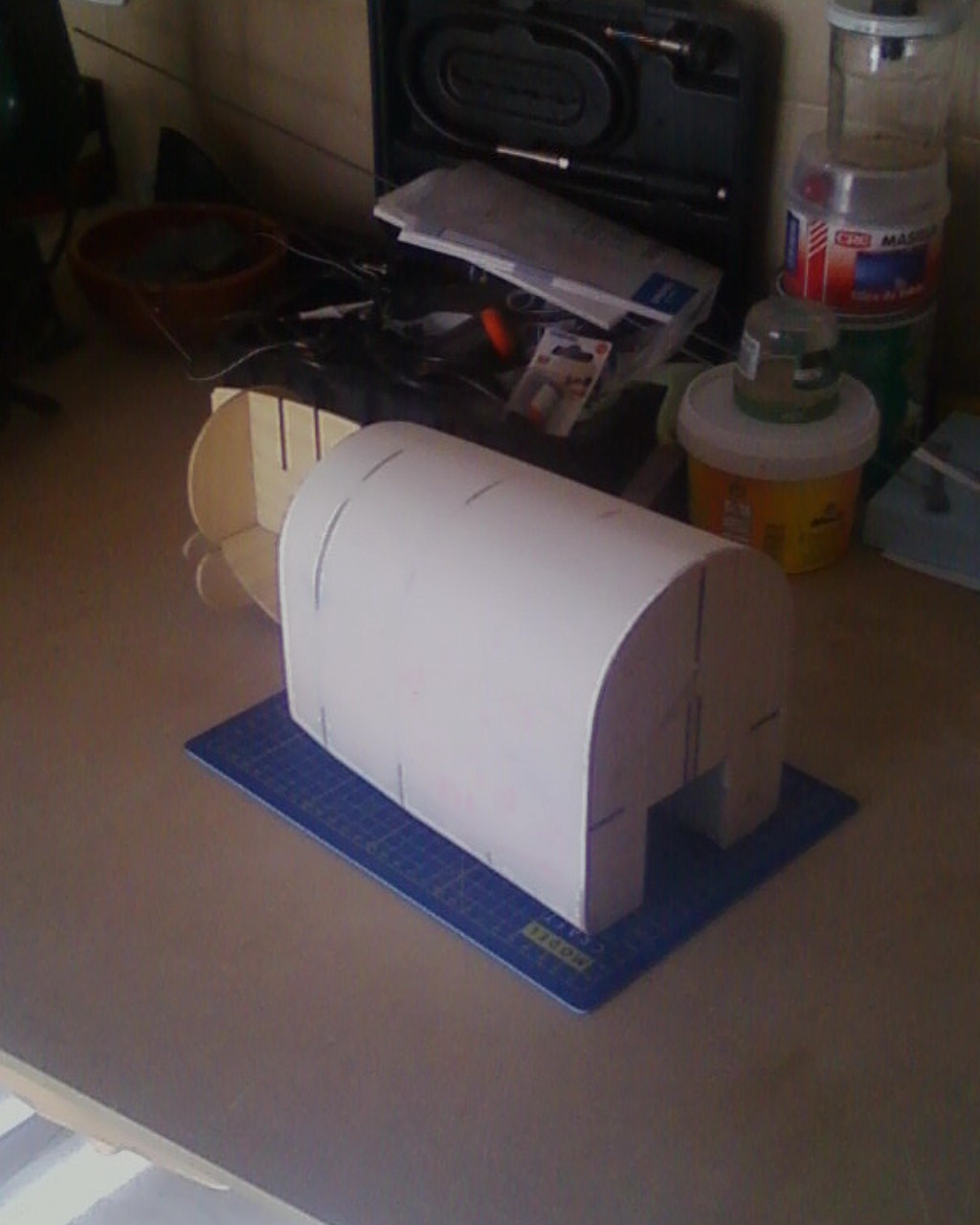

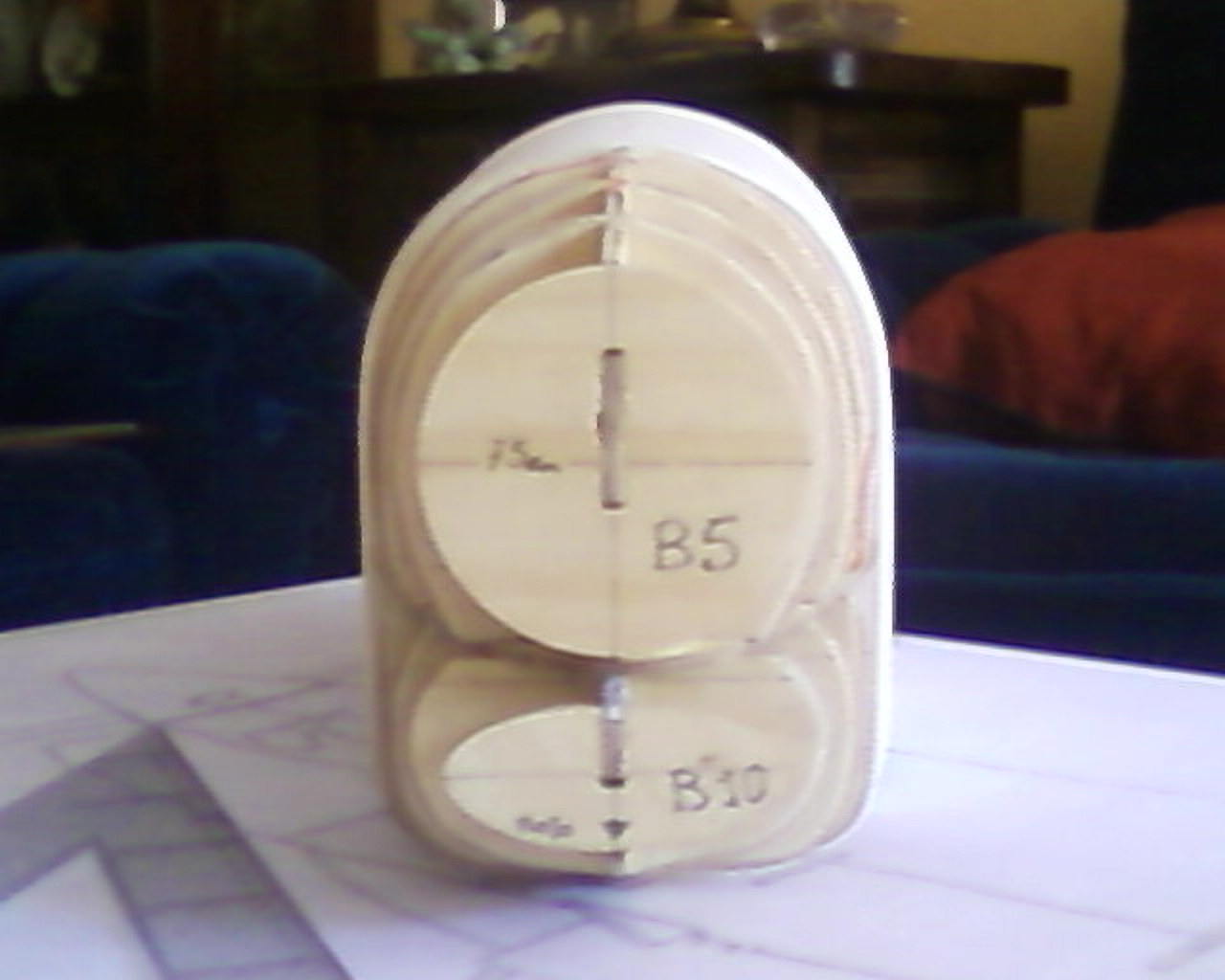

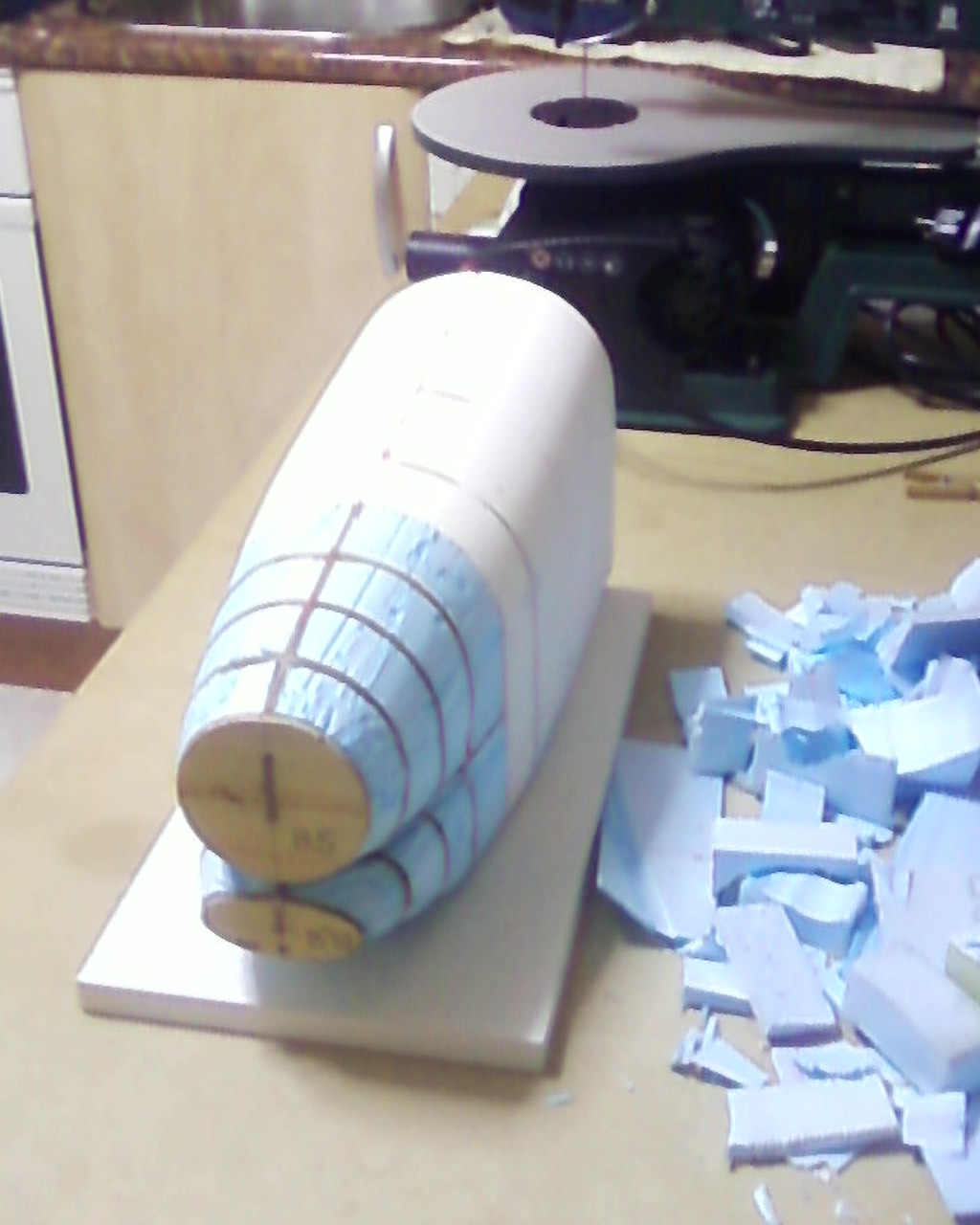

Lo construiré al estilo clásico, máster en cuadernas de contrachapado, foam azul, y después de detallar paneles, remaches etc, hacer un molde en fibra.

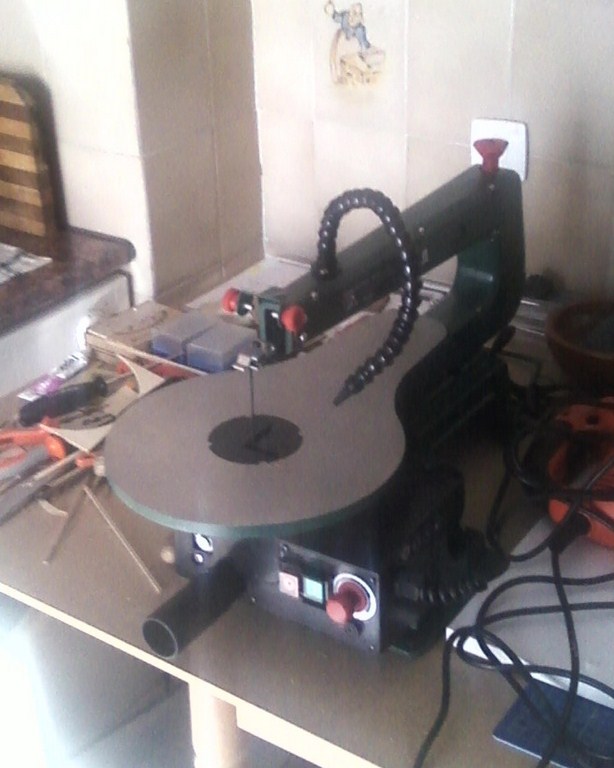

Para construir las cuadernas, hace cuatro meses me hice con una sierra de marquetería eléctrica en Lidl por menos de sesenta euros.

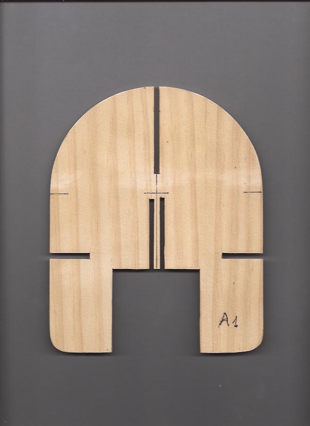

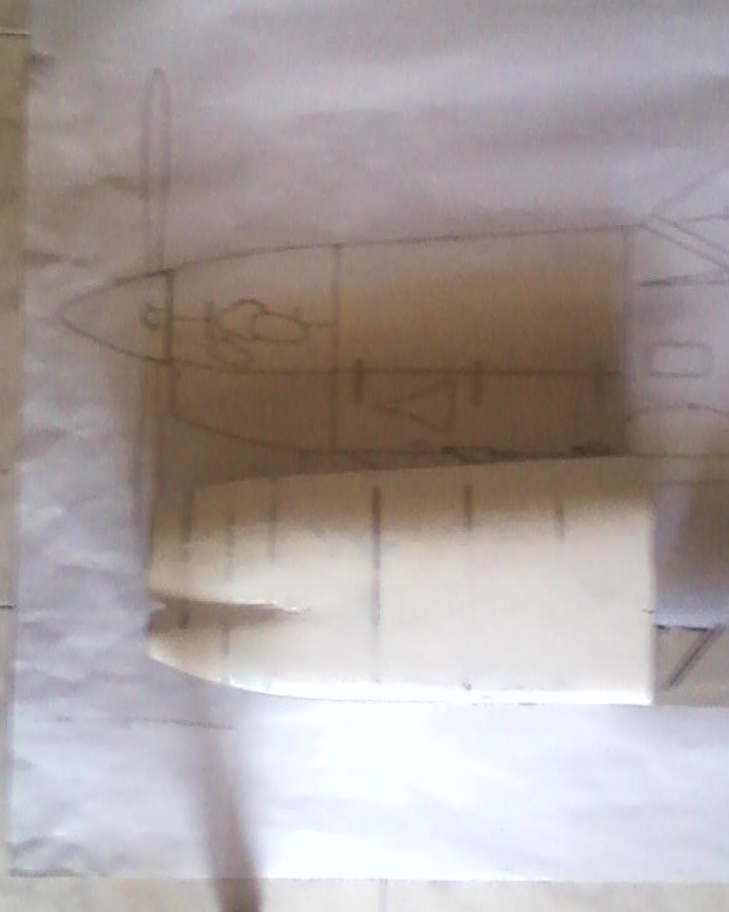

Tiene regulación de velocidad, soplador etc. vamos un choyo.

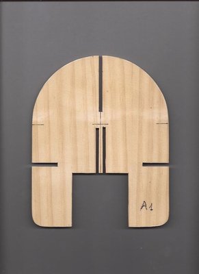

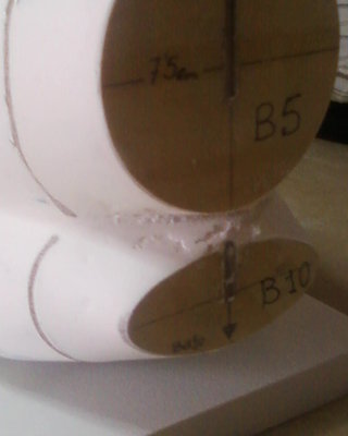

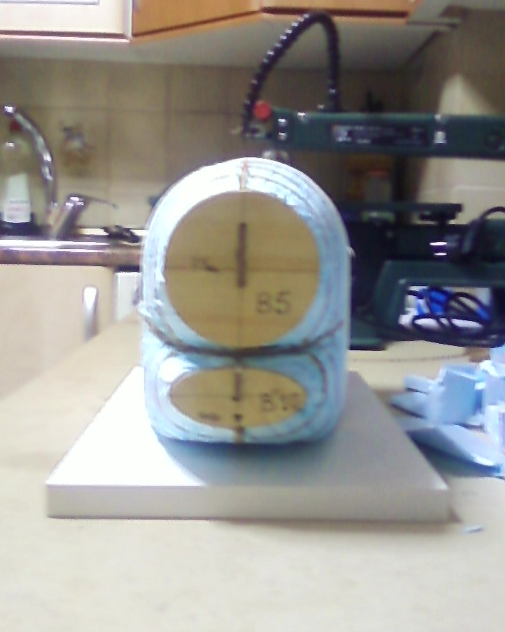

Una vez cortadas las cuadernas, y como soy muy obsesivo, compruebo, compruebo y compruebo, con el tríptico a la escala real,ya que quiero una escala 1/6 lo más exacta posible.
dándome cuenta de que el "papermodel", tiene en morro más alto de lo correcto, menos mal que la anchura está bien,así que tengo que corregirlas, además, la cuaderna B es más ancha, y como creo que una de las partes más bonitas de este avión es el morro, también lo corrijo. Por si os sirven de algo os vuelvo a adjuntar estas, pero aso si, las correctas.

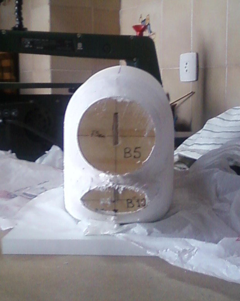

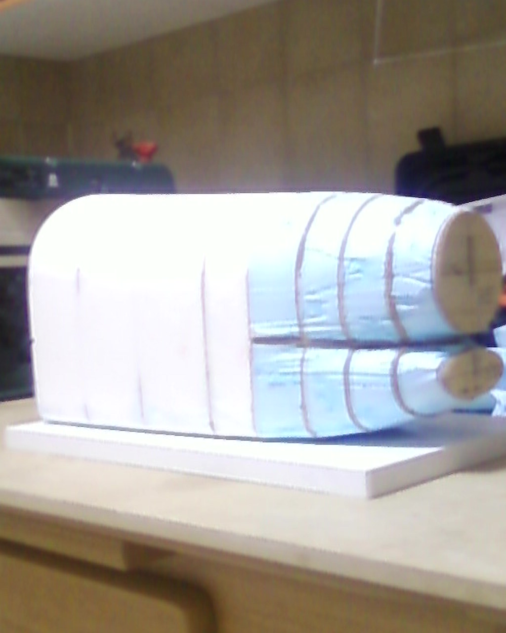

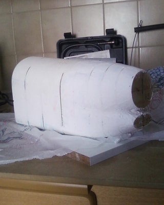

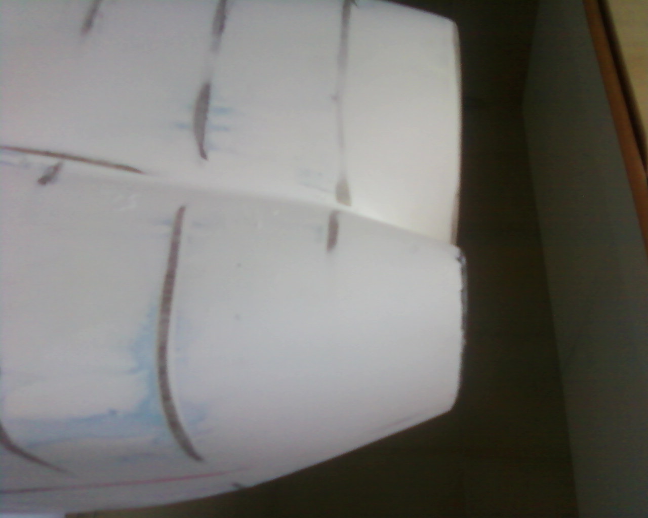

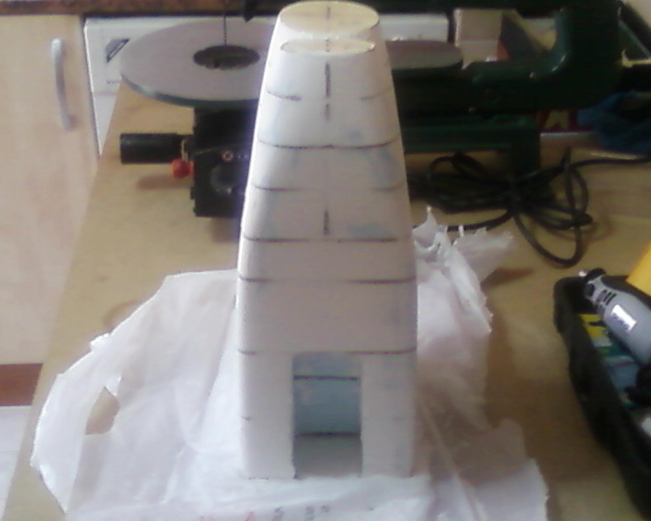

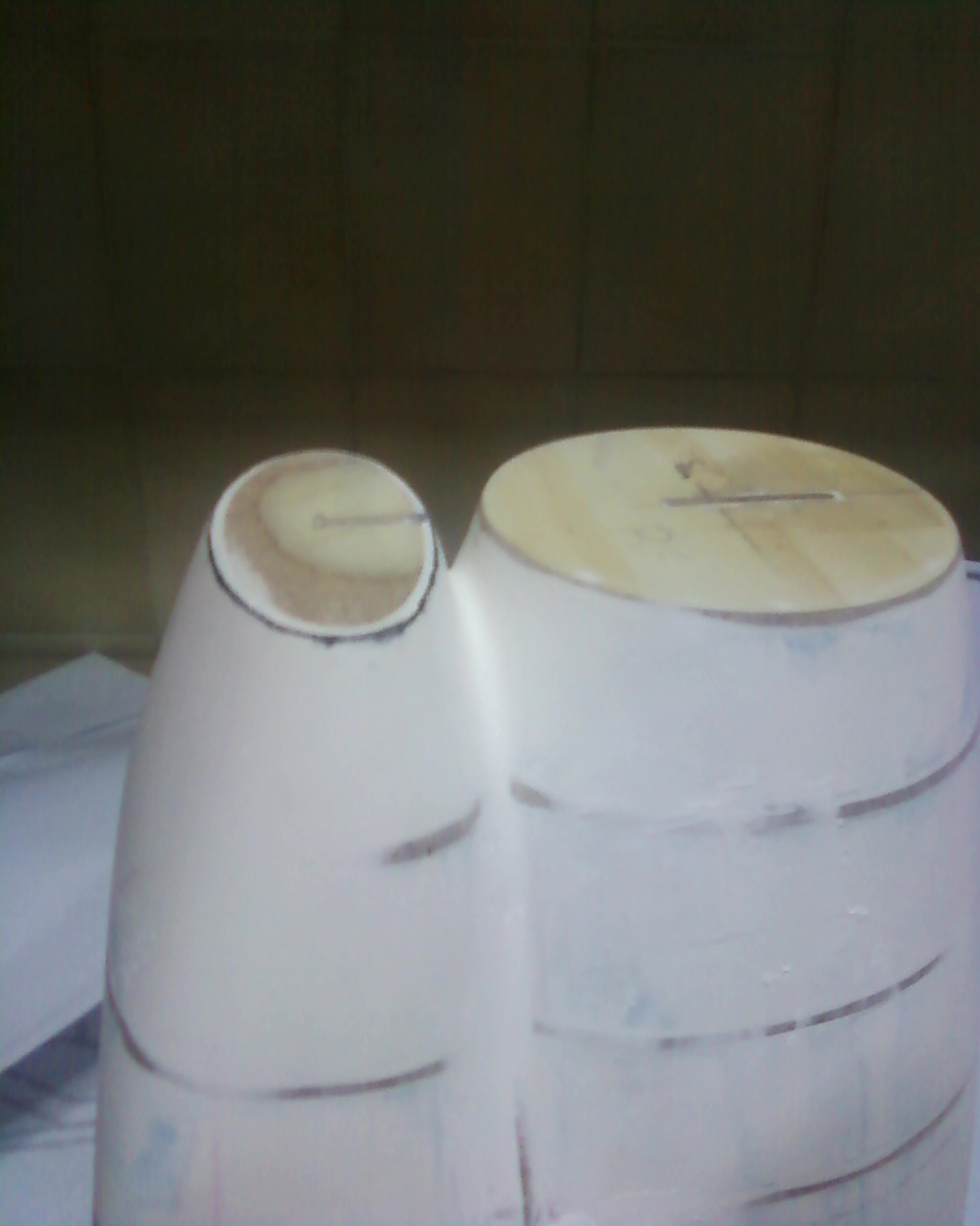

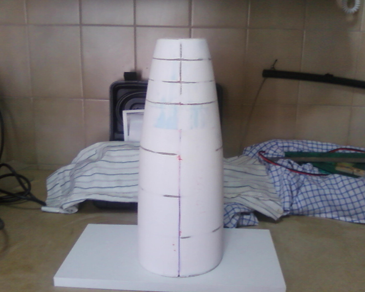

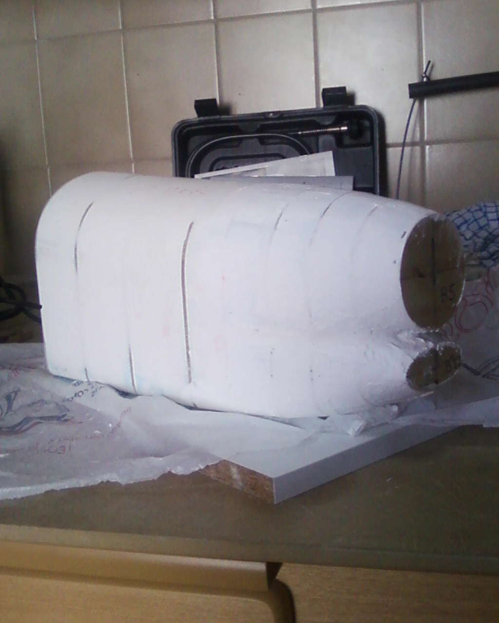

Continuo con la parte delantera.
He dado una masilla acrílica, de la que no estoy muy contento, (es del tipo parecido al aguaplast, pero queda más dura, se lija muy bien, tiene tacto de yeso una vez seco y no me gusta) por lo que estoy en fase de búsqueda de una de carrocero que no afecte al foam azul para el resto.
En León me está costando.
Estas cuadernas están todavía sin pegar por eso se ven torcidas.
Hasta la próxima.

#1138424
Hola Harenna.
NO, no es depron, es poliuretano azul, (foam azul), del que se usa en la construcción como aislante.
Lo que ves blanco, es la masilla acrílica que he usado para corregir toda la superficie.

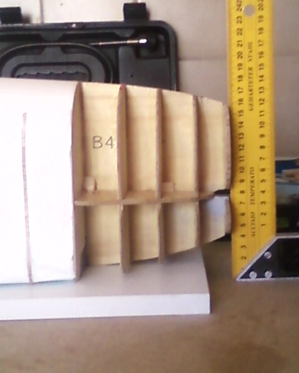

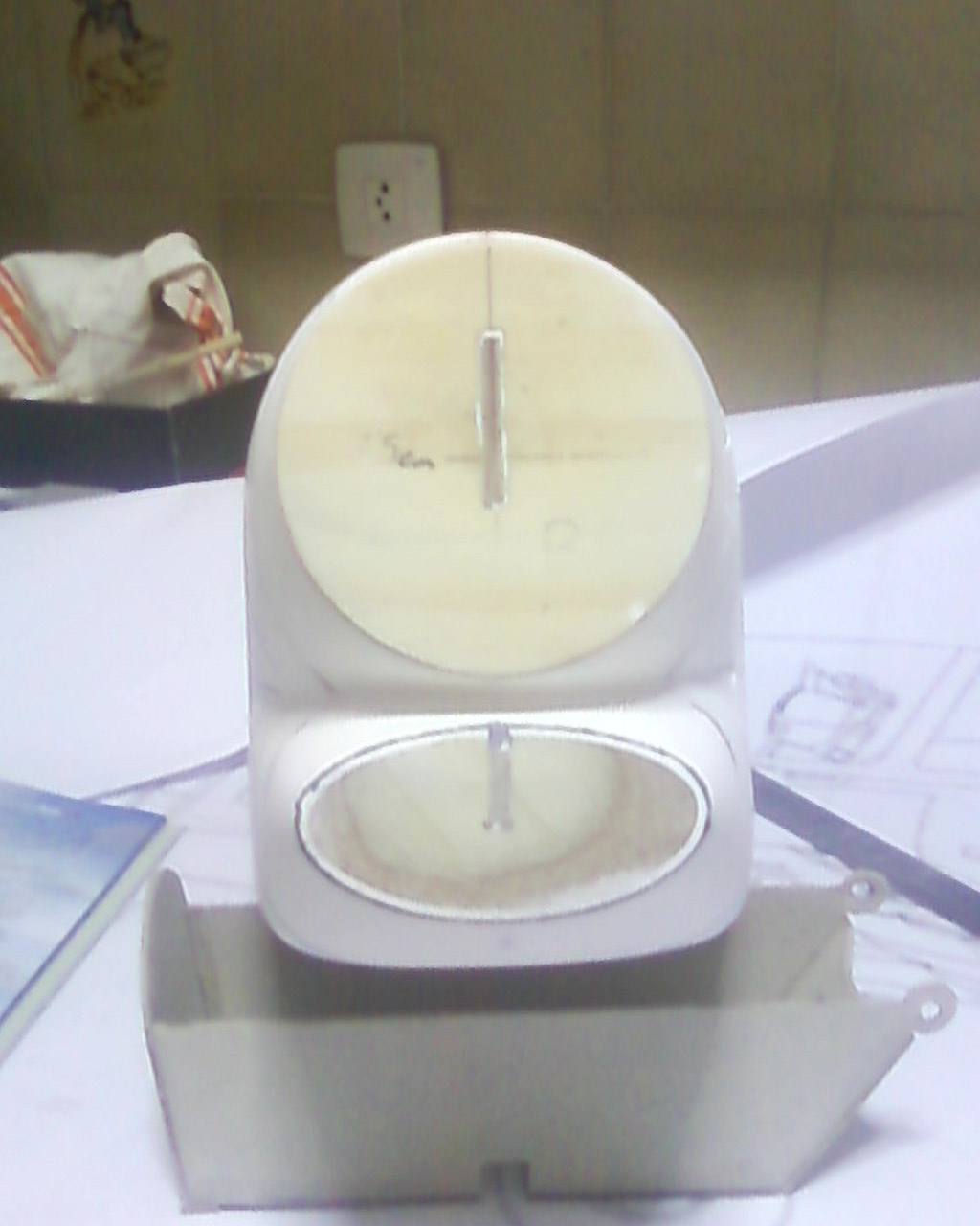

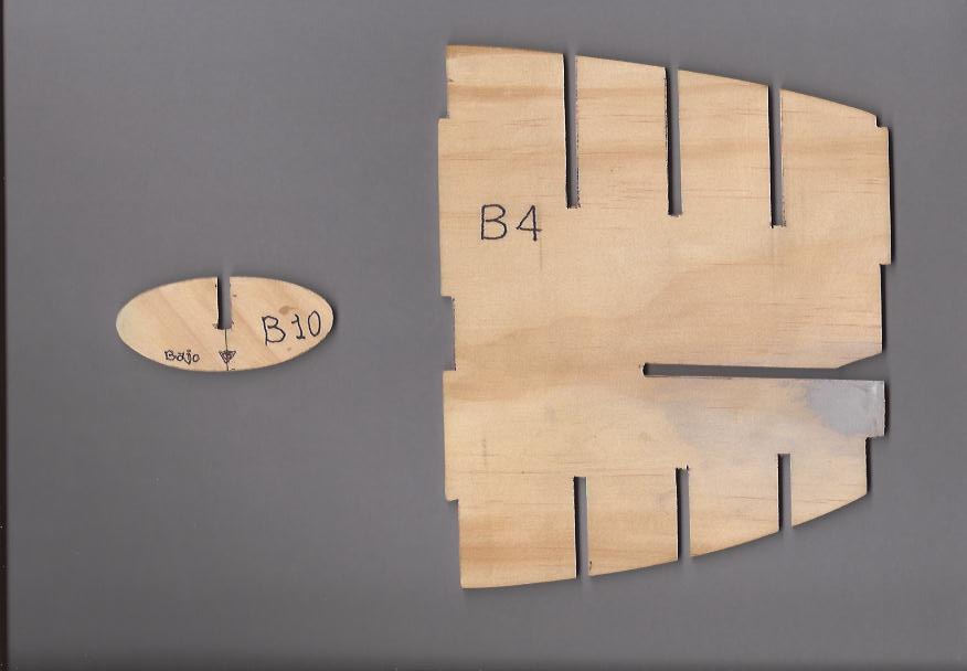

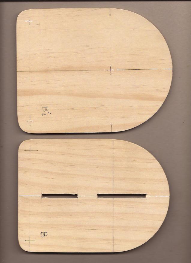

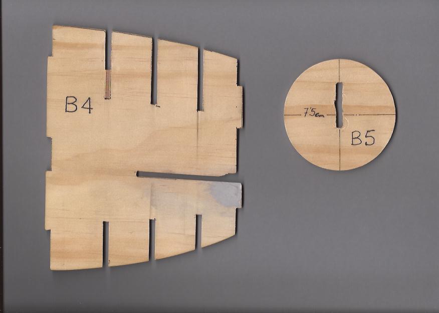

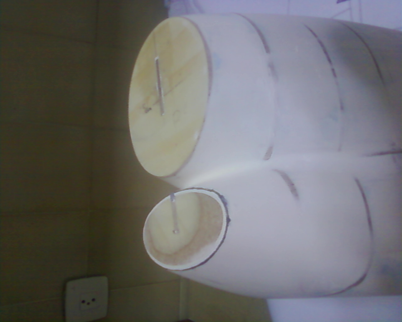

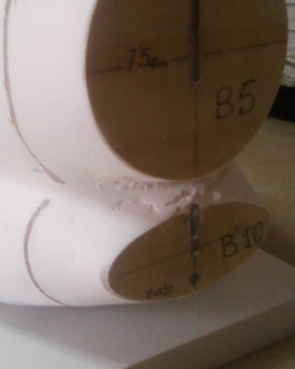

La cuaderna principal de la parte delantera,la he tenido que reajustar, ya que la que he utilizado era para papel, perdonad, pero es que he de ir ajustando el papermodel al avión. Estas quedan así.
En esta fotografía la cuaderna B4, no es válida ya que la base del buje tiene que coincidir con la toma de aire.
La B4 repetida.
Y procedo al montaje.
En la foto anterior, marcado en rojo, una parte ha tener en cuenta a la hora de enmasillar, ya que me he pasado con la máquina al intentar rebajar la anchura de las cuadernas para que se pueda ajustar la forma ausada del morro.
En esta foto se ve claramente el fallo.
Como podéis ver, no he puesto nada de incidencia, ni lateral, ni vertical, en este caso tengo dudas, pero no quiero romper la línea del avión.

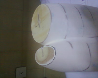

Relleno de foam.

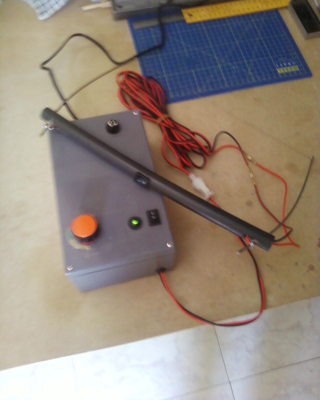

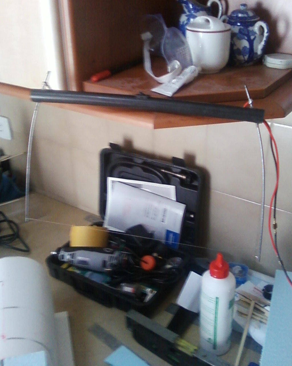

Y corto, con un pequeño arco que me he fabricado, no tenía, hasta ahora sólo había trabajado madera.
Se ve claro el fallo, ¿verdad?.

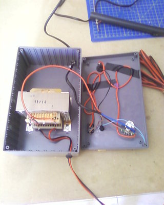

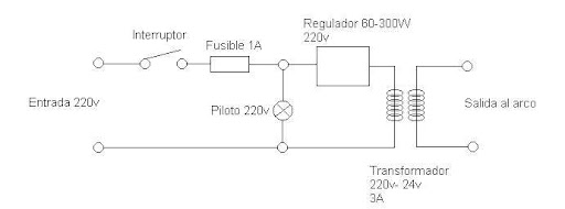

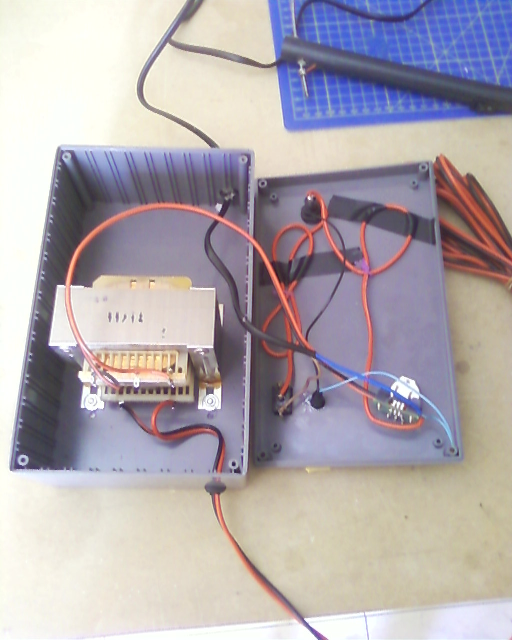

No tenía un transformador en condiciones y utilicé uno de ordenador que me calentaba el nicróm más de la cuenta, por eso se iba atascando.
Pero para este trabajo no tiene importancia ya que para dar la forma correcta tengo que enmasillar.
Actualmente ya me he fabricado un transformador, siguiendo un esquema de un compañero de este foro, Gracias, no me acuerdo de su nombre, pero el esquema era este.
Y este mi transformador, no ha salido barato, más o menos 75e pero tiene una buena terminación y lo más importante es que funciona muy bien.

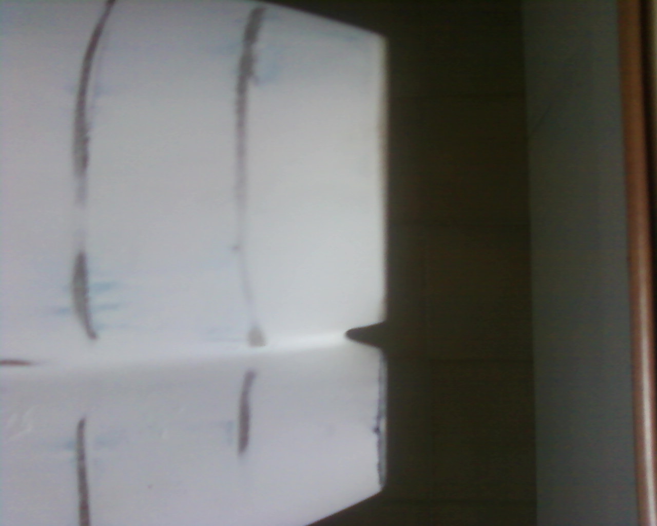

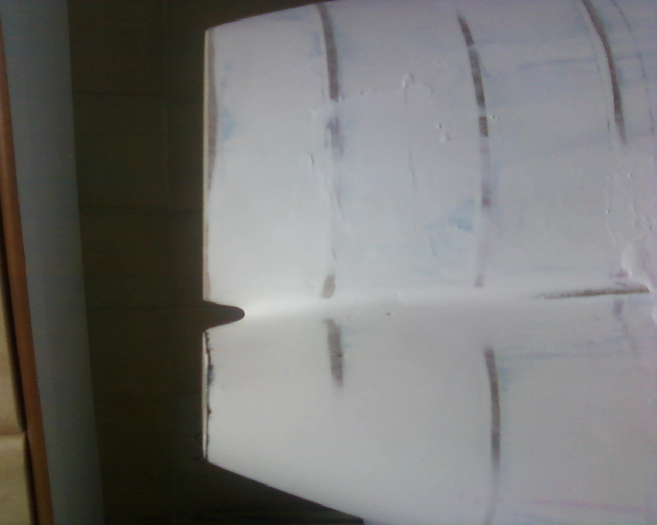

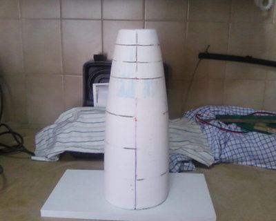

Bueno, comienzo ha enmasillar y lijar.

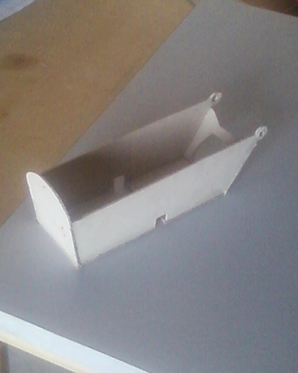

En la siguiente foto, se aprecia una parte del hueco del tren delantero, lo he realizado para hacer pruebas de este, pero creo que será mejor cortarlo con el dremell después de enfibrar.
En esta, se aprecia claramente la parte en la que se ha de prestar más atención.
Y sigo ajustando y lijando.
Bueno, con esto queda demostrado que todo es posible, bromas a parte, creo que la parte más bonita para mí, ha quedado resuelta satisfactoriamente.

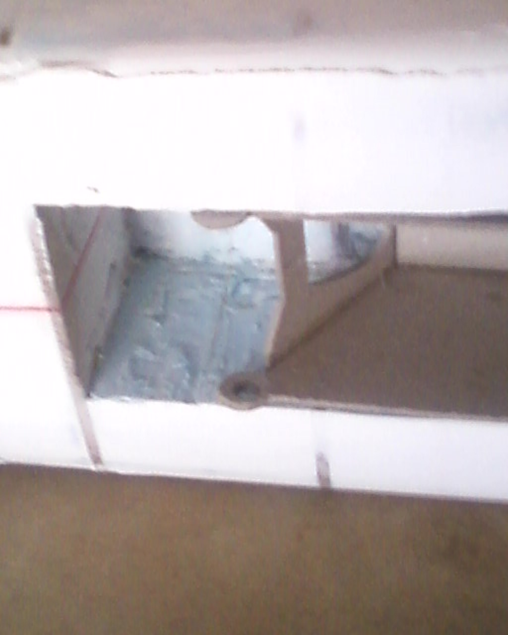

Hoy sábado por la mañana he estado probando o mejor dicho, estudiando la manera de instalar el tren de morro, de momento estoy realizando pruebas y piezas en cartón para ver ajustes etc.
En este caso me ha surgido una importante duda, ¿de que material puedo hace esta pieza?, contrachapado, duraluminio,......, hay que tener en cuenta que el tren irá principalmente fijado en estos dos anclajes redondos. (Esto es un prueba, eh!!).
En esta fotografía se ve perfectamente el punto de anclaje del tren delantero el cual estoy intentando reproducir. Tiene una forma característica, pero me parece que puede quedar algo débil en el avión si no la realizo en el material adecuado.
¿Que material? o ¿como puedo realizarla?.
En estas fotografías la pieza está sobredimensionada.
Esta quedará apoyada en las cuadernas de refuerzo.
Bueno, pues esta es la evolución de mi "aerodino" hasta el momento, todavía como podéis comprobar sigo ajustando, enmasillando, en esta foto se nota claramente el nuevo pegote de masilla que he aplicado.
Aquí tenéis una fotografía acrobática y comparativa para terminar.
Hasta pronto.

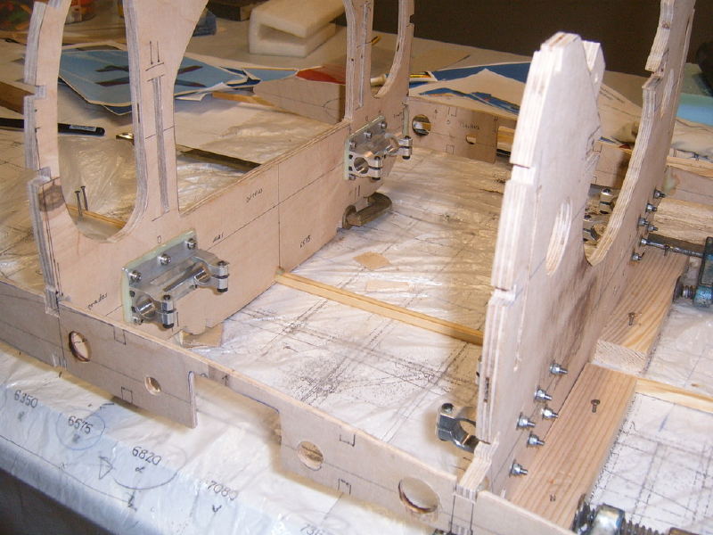

Hola a todos, después de un "lapsus" de tiempo, continuo con el proyecto.
Esta vez estoy metido de lleno en la parte intermedia del fuselaje, concretamente la que se refiere a la zona del cockpit y la que soportará el anclaje del ala.
Para este, utilizaré los soportes de bayonetas de Jetlegent, yo no los conocía y hasta el momento no tenía muy claro como podría solucionar este problema.
El sistema de Jetlegent, lo conocí por Josep (c-101 en rcmodelistas ), la verdad es que según mi construcción, que voy ajustando según se me presentan los problemas y gracias a todos vosotros el proyecto sigue tomando forma.

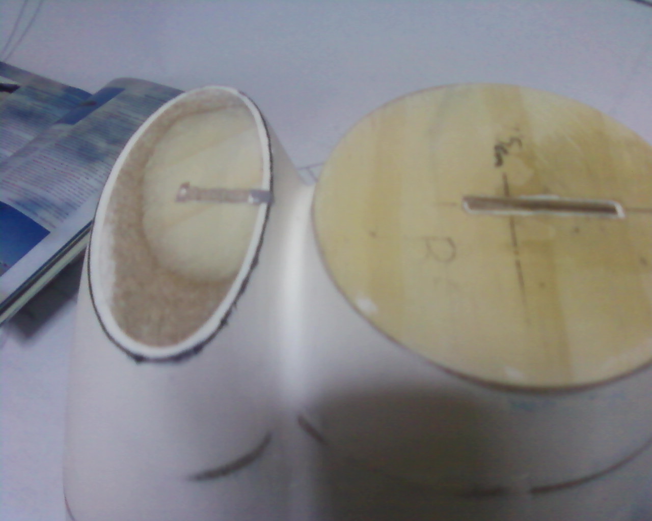

En post anteriores, comentaba que no había considerado ninguna corrección de motor, pero como os voy a demostrar, queda totalmente claro que lo va a necesitar, ya que hasta el avión real lo tiene. (Es la primera vez que lo veo tan claro en un avión real).
Os adjunto unas fotografías.
Aquí se ve claro que el motor tiene una desviación a la derecha, que afecta hasta la forma de la bancada, si no tuviera corrección, esta sería redonda.
Más fotos.
Aquí se ve claro que el motor tiene también una incidencia negativa.
En estas, se puede ver que el reflejo de la luz en la punta del "buje", cono, no coincide con el eje longitudinal del avión.
Con esto, ya os dais cuenta de que tendré que corregir el morro antes de enfibrar, pero no tiene ningún problema, es la desventaja de no disponer de unos planos y tener que ir corrigiendo según se presentan los problemas.
Bueno, todo esto no tiene nada que ver con el avance del proyecto, son futuras correcciones a tener en cuenta.

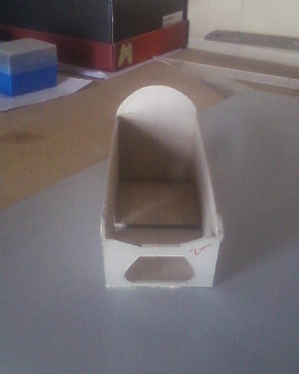

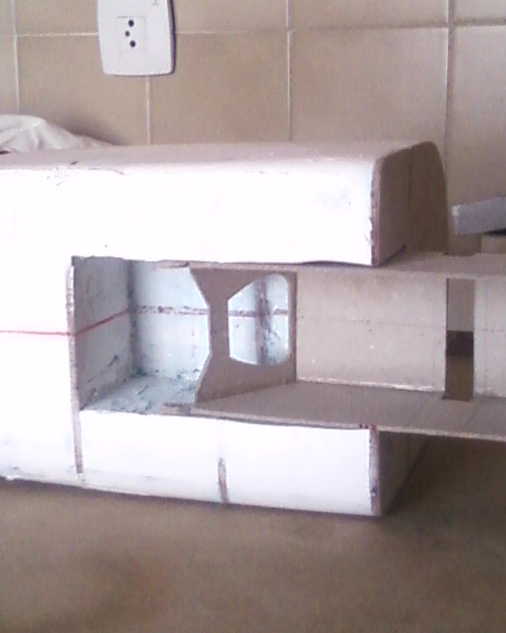

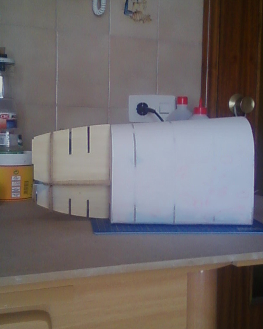

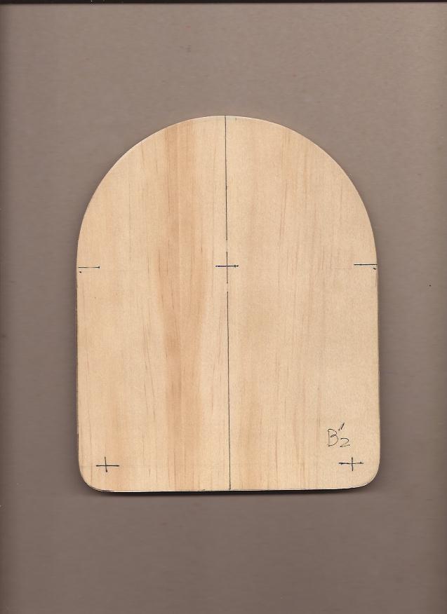

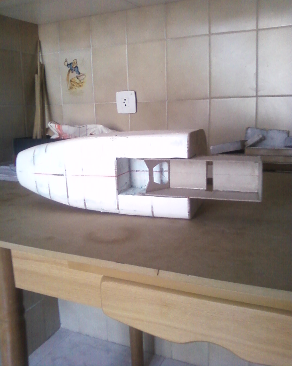

Las cuadernas de la parte intermedia son estas:

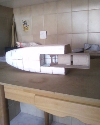

Una vez realizadas las cuadernas, procedo al montaje.
Aquí, en esta fotografía se puede ver, donde utilizaré los soportes de bayoneta de Jetlejend, y como podré hacer el anclaje de las alas.
Sigo construyendo.
Las cuadernas en el papaermodel de la parte trasera, no existen, así que igual que con el morro y basándome en el "fenomenal" tríptico de una revista polaca, he "interpolado" para hacer las cuadernas de la parte trasera del fuselaje.
Estas me quedan así:
Tener en cuenta, que las dimensiones de las cuadernas, dependen de la separación de estas, y en este caso yo estoy poniendo dos trozos de foan (62mm) entre cuadernas.
Y como siempre, ha construir.
Como podréis ver el "aerodino", sigue tomando forma.
Esto es todo hasta el momento.
Hasta la próxima.
