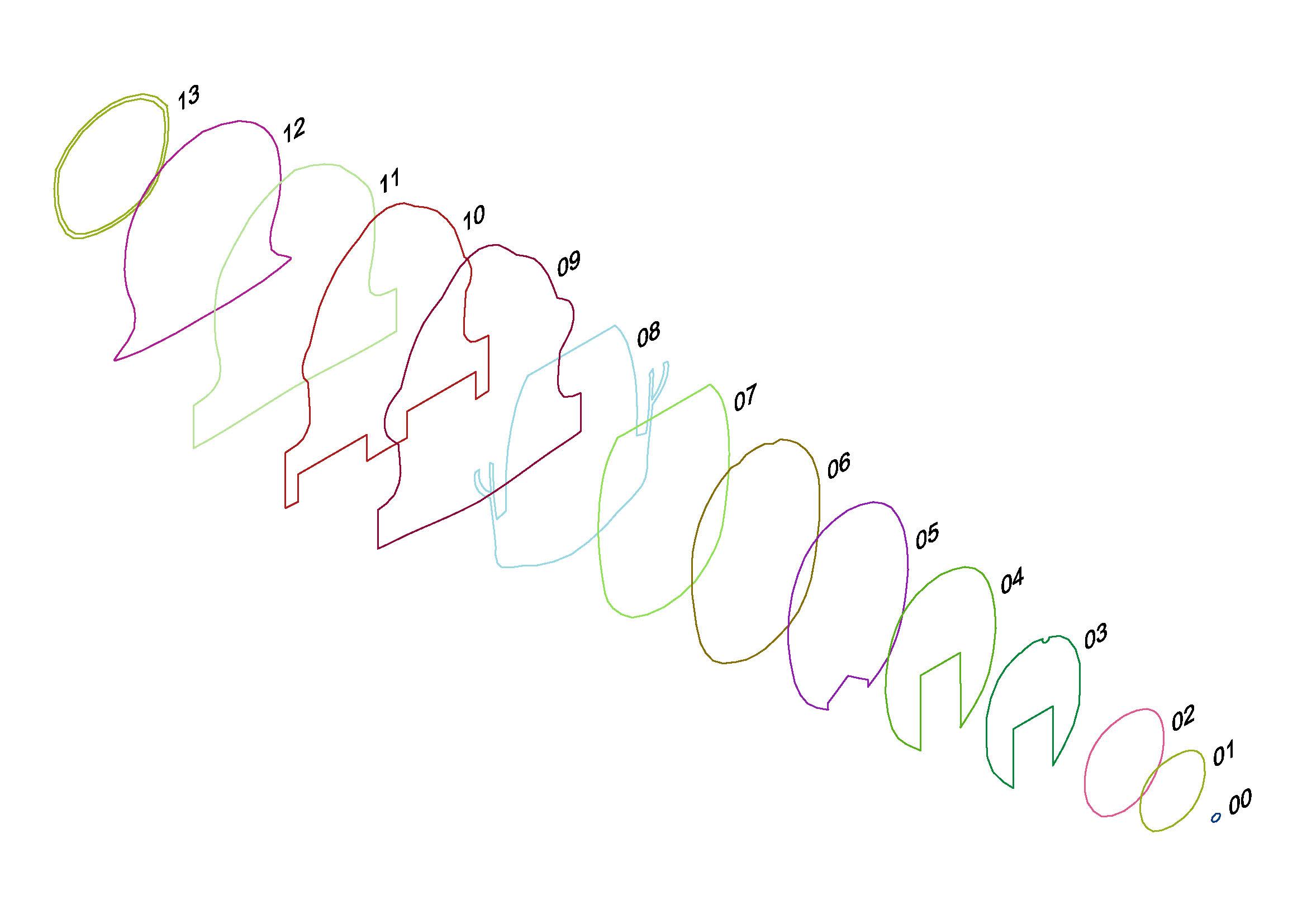

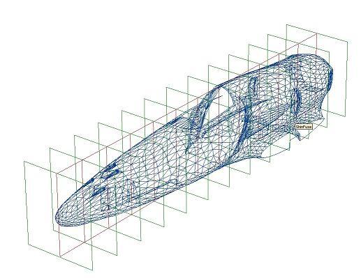

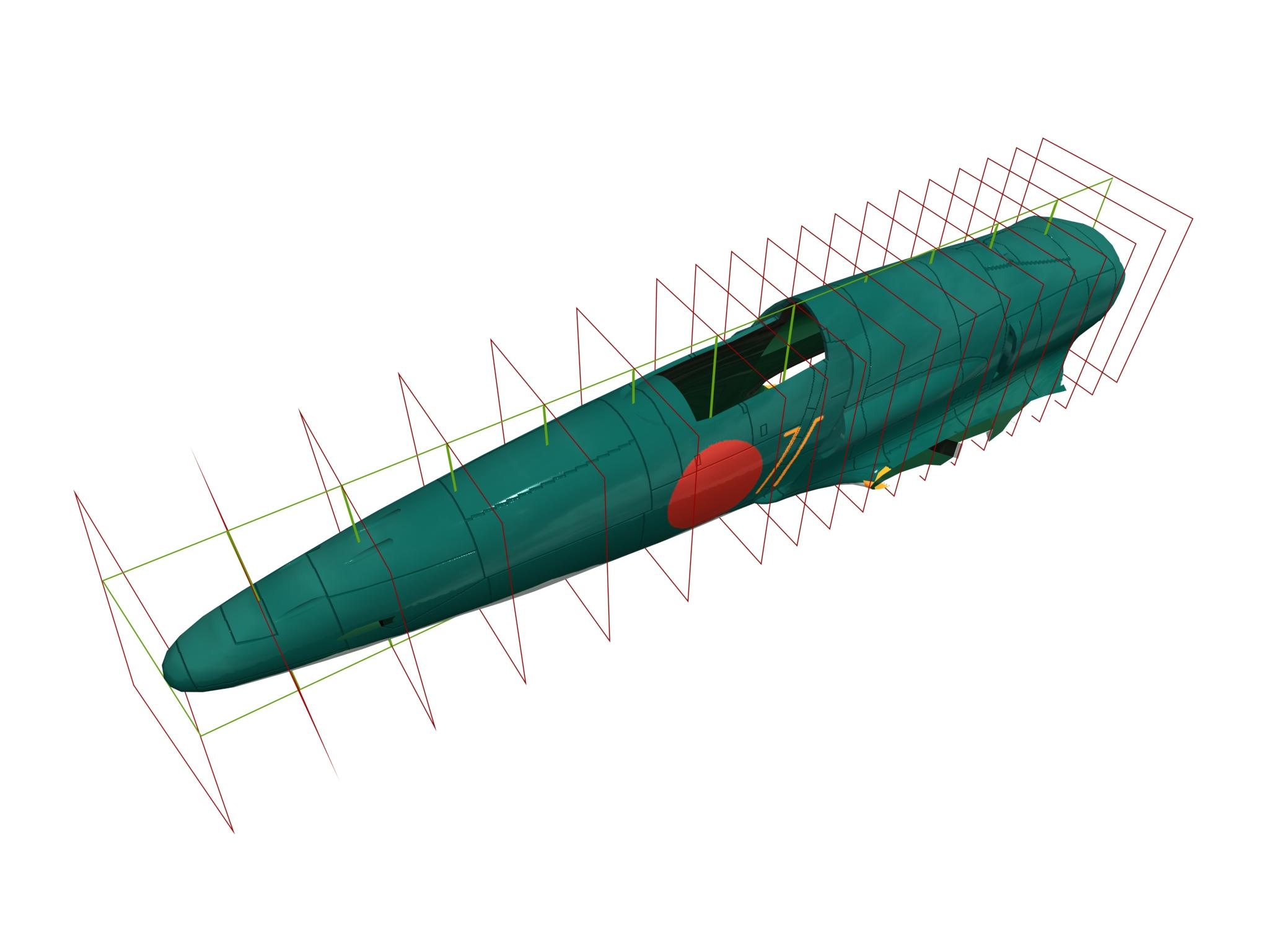

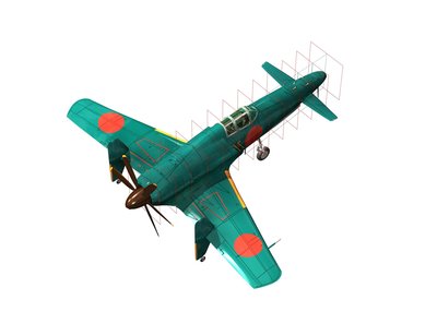

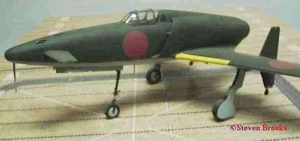

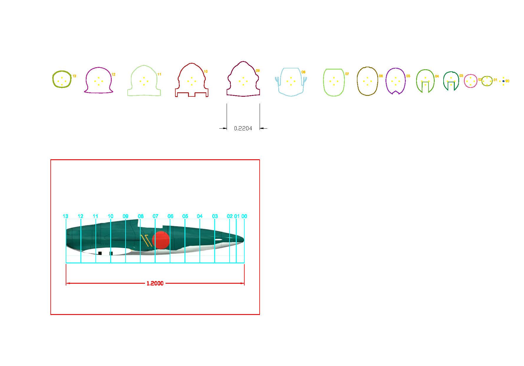

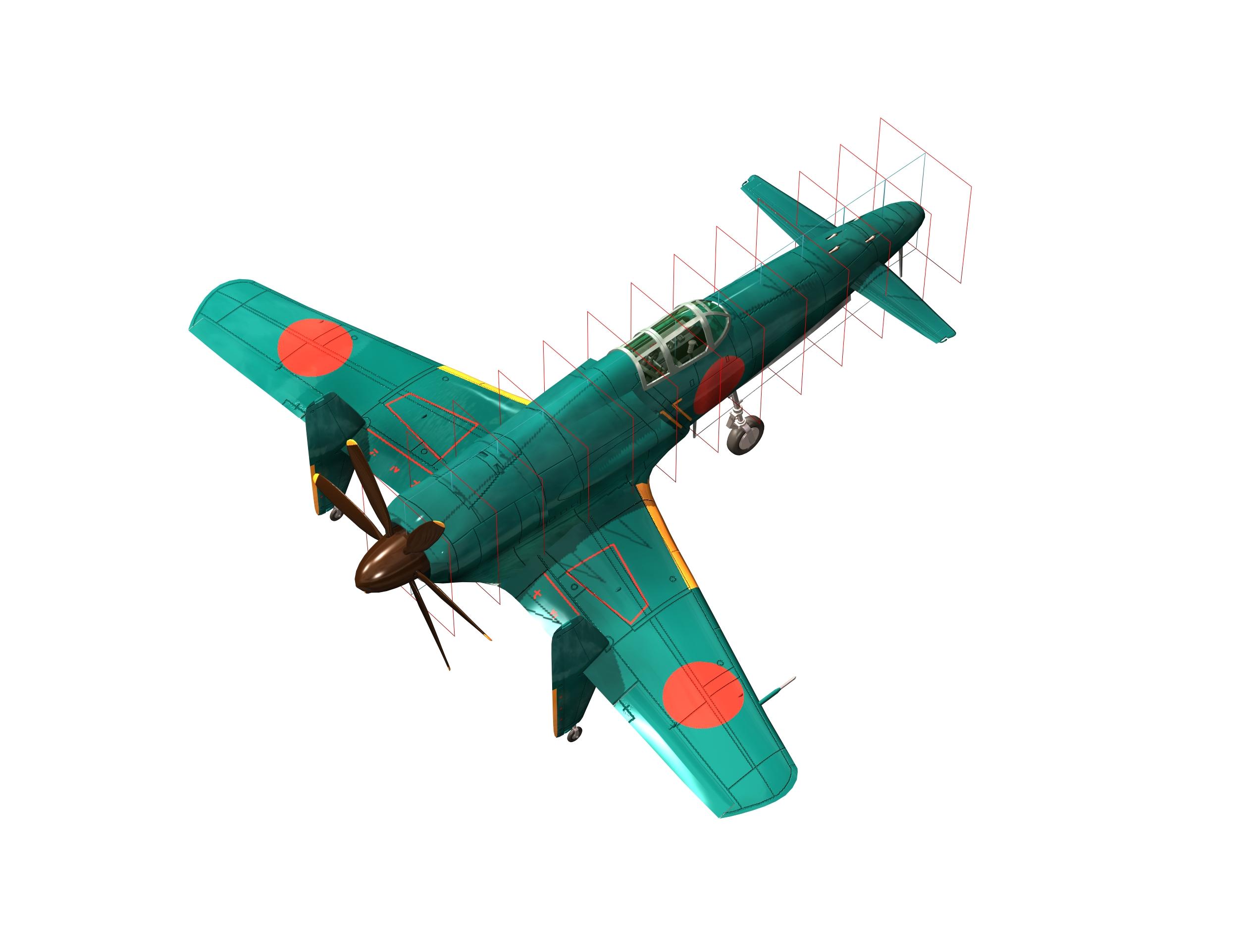

Hola,no sabia donde colocar este post,pienso que aquí es donde mas pega ya que espero poner todo el proceso de su construccion,aunque la técnica no es novedosa pero el modelo si.el modelo en cuestión es un Kyushu J7W1 Shinden,es un prototipo Japones de 1945 que solo realizo un vuelo de prueba días antes de acabar la II guerra mundial.luego el prototipo se desmonto por los Americanos y yace por algún almacén de la USAF.el prototipo iba a ser con turbina,que los Alemanes tenían que proveerles, pero nunca les llegaron con lo que decidieron adactar un motor en estrella con el que realizaron el vuelo de prueba, al segundo intento ya que en el primero al despegar toco la hélice en el suelo, abortando el despegue.mi intención es realizar el modelo "original"con turbina y en fibra de vidrio,de 1250mm de fuselage por 1700mm de envergadura,como vereis es un proyecto ambicioso no solo por la construcción, sino porque es un Canard.con los problemas que eso añade.bueno pongo unas fotos del bicho en cuestión y como va el proyecto que ya os digo que sera lento por la cantidad de trabajo que tiene.comenzamos por comprar por internet un modelo en 3D para su posterior tratamiento en autocad(para ahorrar trabajo)y sacar las secciones para cortarlas con laser que seran las costillas del positivo para realizar el molde.

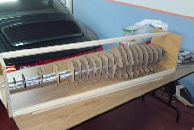

#1000773
A mi también me gusta mucho este avión... también me lo he estudiado un tiempo para hacer uno.
Si te quedas corto con el motor, tranki, que le ponemos el boxer del Porchaco ese y vuela seguro...jejeje
Te seguiré el progreso.

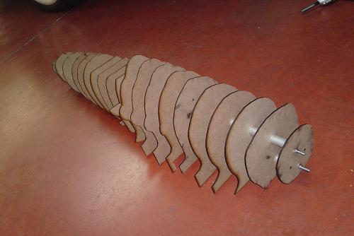

Por cierto, las cuadernas están cortadas con laser?
Sds
#1000808
Precioso avion:
Un consejo, y mira que motor le vas a poner a fin de escalarlo adecuadamente, (que no se vea mucho el motor fuera de la carena).
Por aqui hay otro igual pero version germana. (en construcción) llevara un 55 gas, según me comento el dueño.
Gracias por compartir una construcción asi.

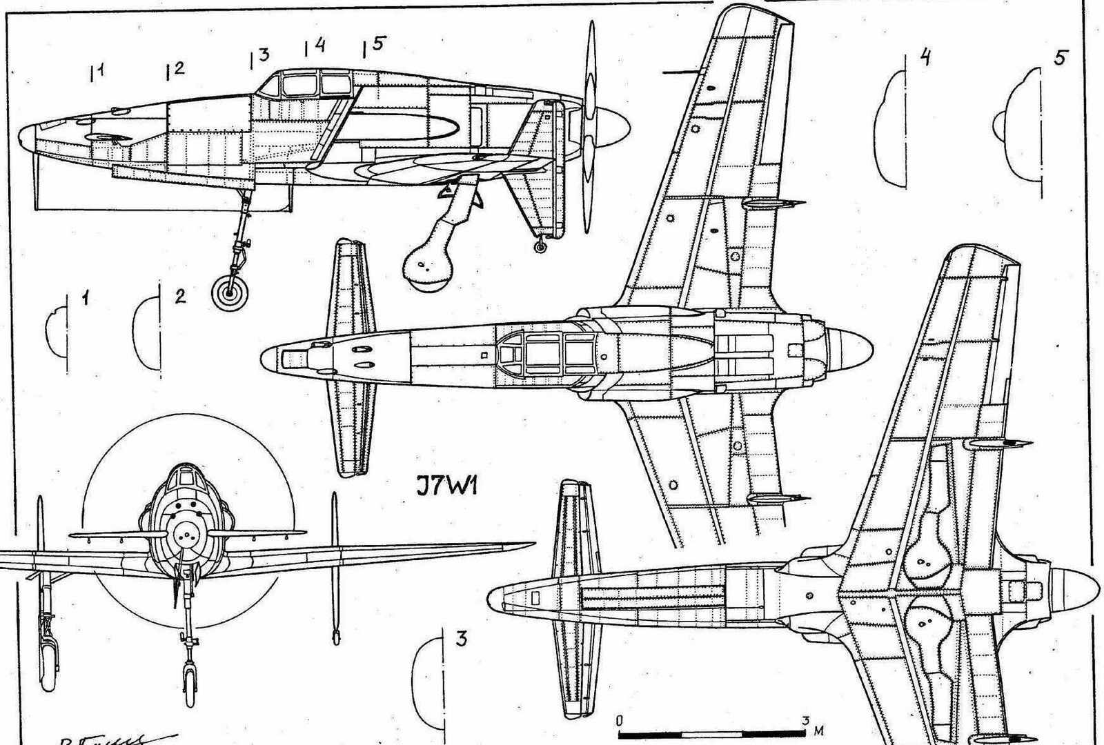

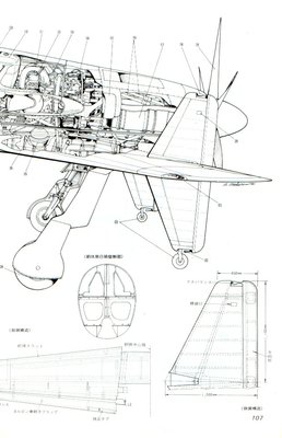

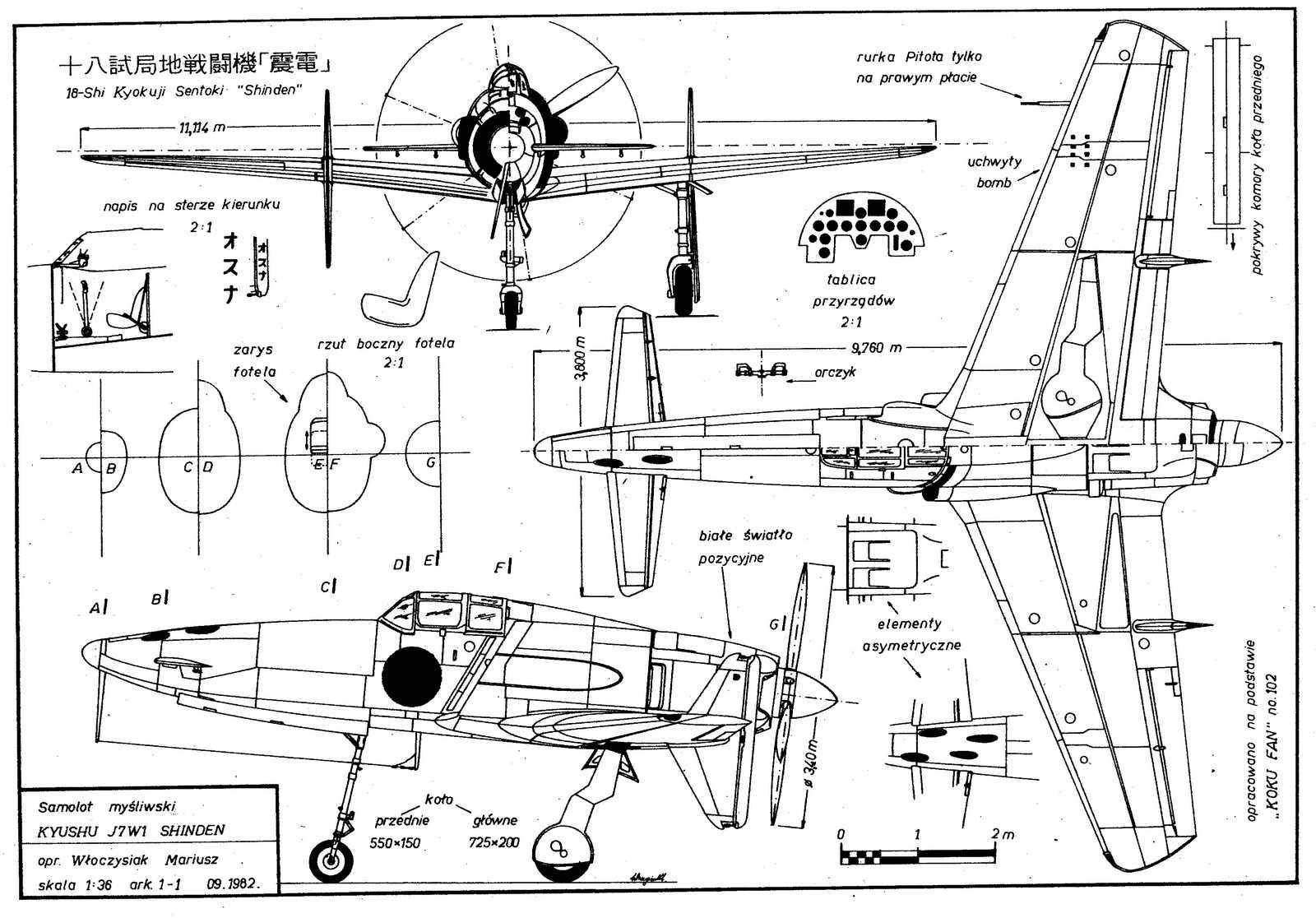

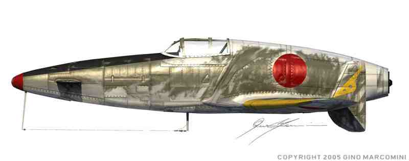

hola,gracias por vuestros ánimos,Tora,tora,tora, me gustaría ver algo de ese "Germano"o pasame por privado el email de su constructor, para intercambiar impresiones ya que no hay mucha información del Shinden, el mio sera con turbina una jj1200 o 1400 dependiendo del peso final,espero hacer realidad lo que no pudieron hacer los Japoneses :mrgreen: un "Shinden jet",tendrá algunas diferencias con respecto a la versión de pistón(eliminando alguna toma de aire lateral,que se añadieron para adaptar el motor en estrella) intentando dejarlo como imagino que habría sido (no hay ni una foto de la primera versión).pongo un dibujo bajado de Internet ,a ver que os parece.
para Pichi arg si las costillas están cortadas con láser.

Interesante proyecto, seguiré tambien con atencion.
Personalmente no solo me gusta mas la version con la entrada lateral sino que creo que no la deberias omitir para que la turbina chupe bien el aire..?

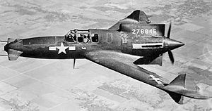

sesa11 escribió:Ummm.. Los americanos no tenian ningun prototipo similar?.. veo que hay que nivelar la situacion...
hola,aqui tienes la version Americana el Curtiss-Wright XP-55 Ascender, bastante mas feo que el Shinden :)
