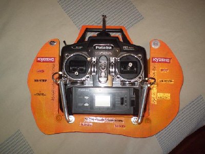

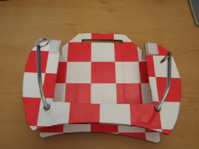

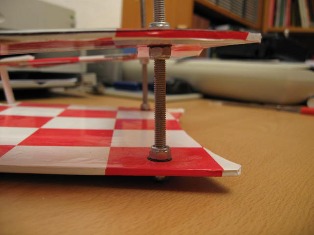

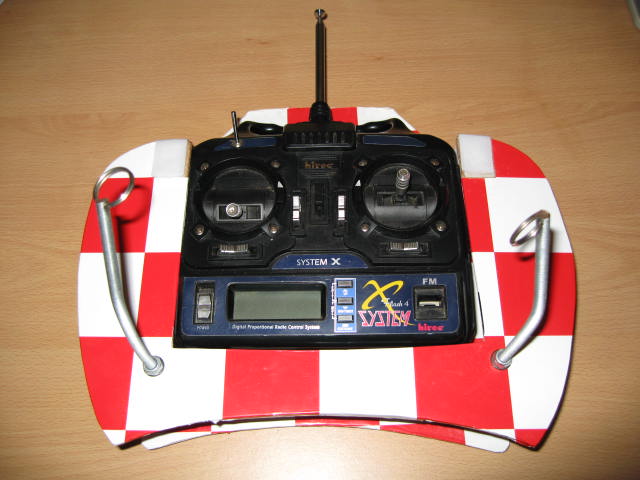

Hola
Aqui va mi primer pupitre.
Esta hecho con un trozo de contrachapado de 4 milímetros que tenia por casa y para unir las dos piezas una varilla roscada de métrica 6 que venden en cualquier ferreteria y tuercas con arandela a ambos lados de la madera. Como al ser fina la madera me flexaba un poco puse una tirita de velcro a cada lado que además de asegurar la emisora dan rigidez al conjunto.
He hecho otro con DM (madera de fibras prensadas) de 6 mm y funciona perfectamente utilizando el mismo sistema de sujeción.

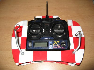

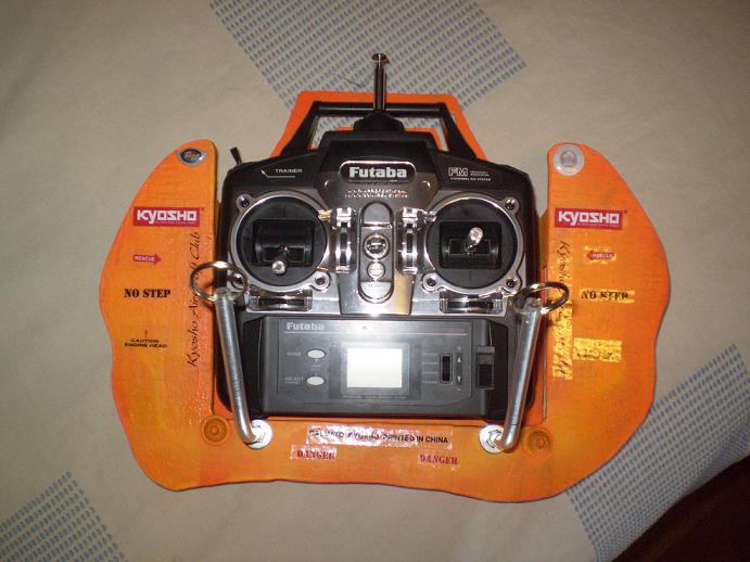

Aqui va mi pupitre :D
salu2

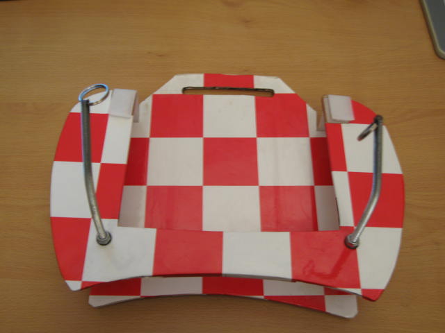

aki uno mas artesanal.con contrchapado de 0.5.

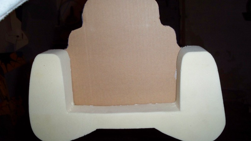

Por Ricardillo
#747918

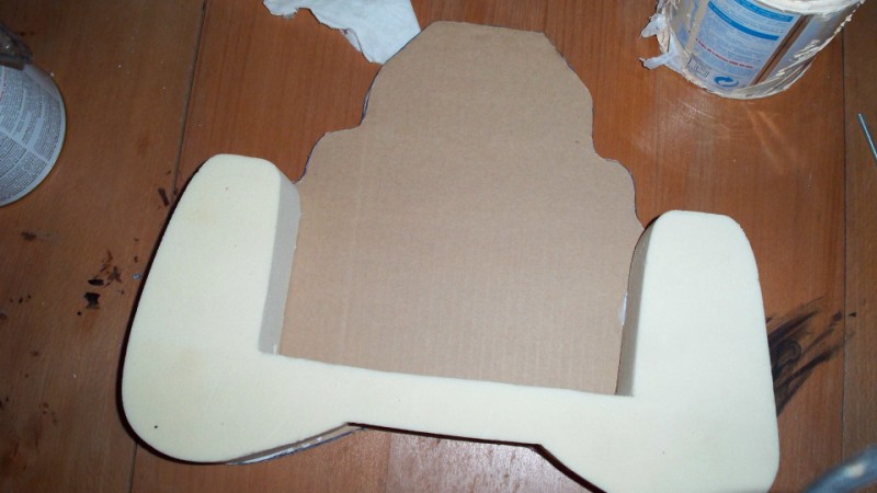

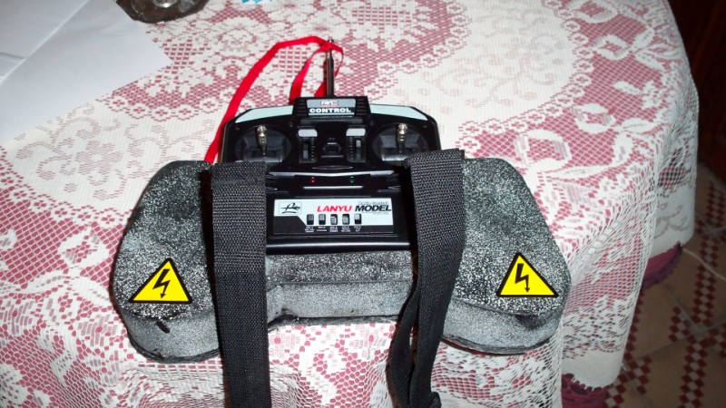

bueno no he querido quedar fuera del grupo hace pupitres ejejejje ya q toda la vida he volado con la radio agarrada con las dos manos y moviendo los stick con el dedo gordo asi q quiero ver si cambia la cosa volando con un pupi y me he fabricado el mio es de carton grueso y doble por sierto y una espuma aislante resistente y liviana yo cre q dentro de lo cutre me salio bien saludos....
pd la espuma el la de la ultima foto son planchas esa la robe de una construccion ajajaj

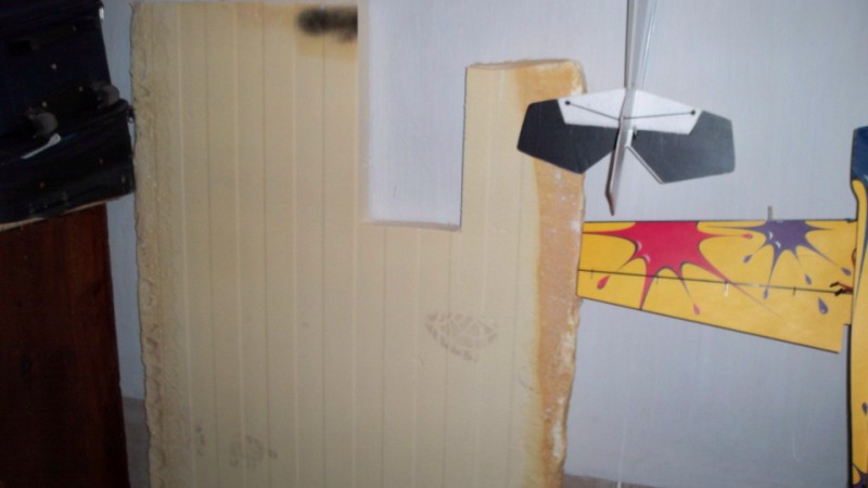

Por durdi
#761833

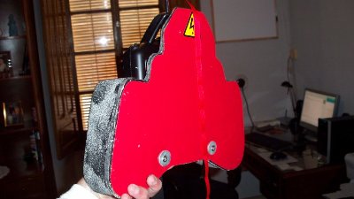

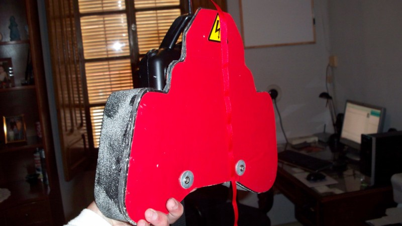

Estas fotos son del que me estoy haciendo. Viendo los vuestros y ahora que "estoy de vacaciones", me ha decidido a hacérmelo.
La parte de atrás es de contrachapado de 3mm. Lo demas es Styrofoam en doble capa, para que alcance el grueso. Las varillas de metrica 6, arandelas, anillas, ganchos, .....todo del Leroy.
El problema que tengo es que en alguna parte el corte lo he hecho mal y tengo algún que otro "agujero". He probado a taparlo con varias cosas, hasta con masilla de madera, con la intención de lijarlo después, pero se comen el foam. Con que puedo rellenar los agujeros?.
He probado a pintar un sobrante de foam con un spray de pintura negro que tengo y la pintura la escupe? Con que debo pintar o que le puedo aplicar para que agarre?.
Por mirne
#761848
con espuma de pouliretano esa amarilla que se aplica en spray
podrias tapar los huecos
y hay pintura especial para foam
en tiendas de aeromodelismo
Por Luis Reverté
#761919
con aguaplast pluma tapas los agujeros y los lijas, en cuanto a la pintura deberás hacer pruebas pero hay una especial para eso, es la misma que se usa para pintar estiropor o alguna pintura al agua de tamiya.

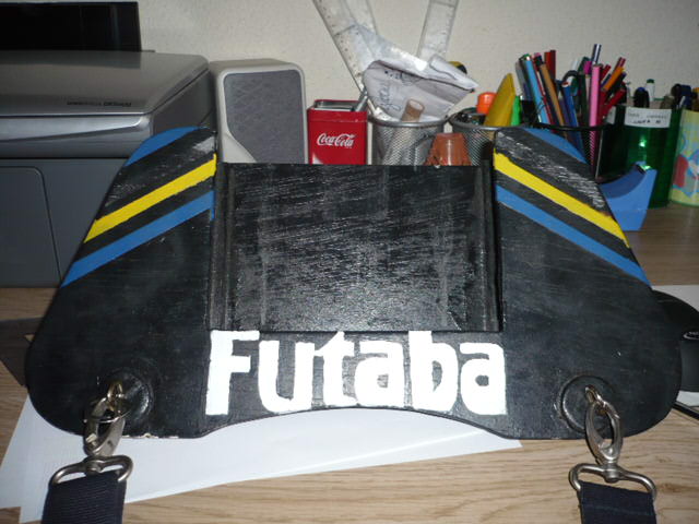

Por NATGRAP
#764378

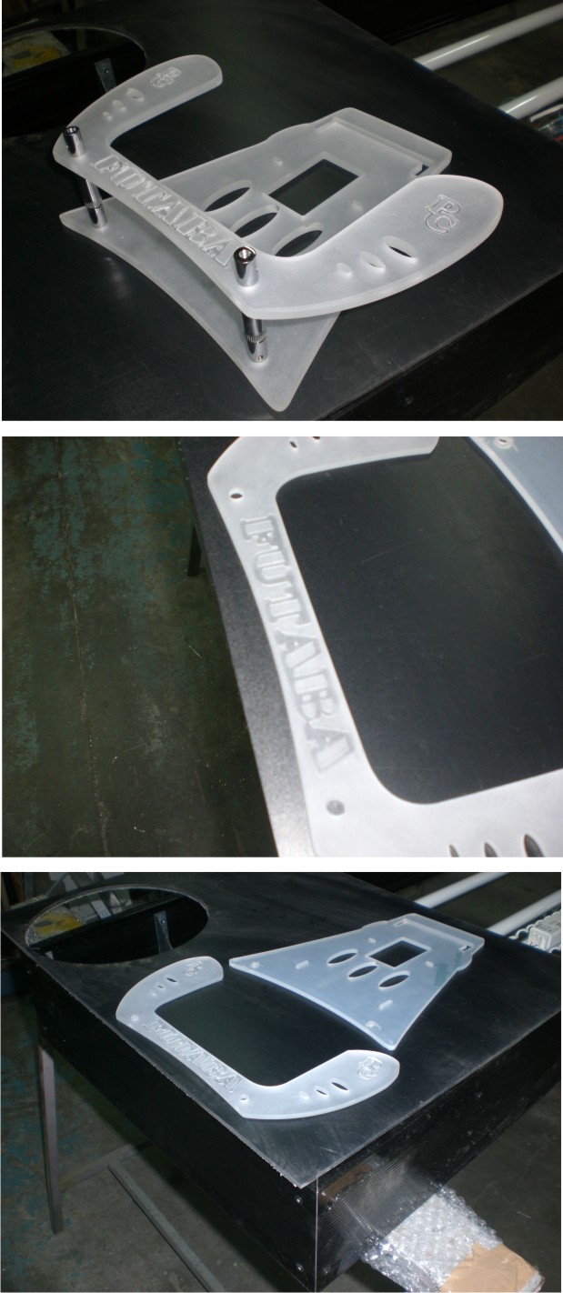

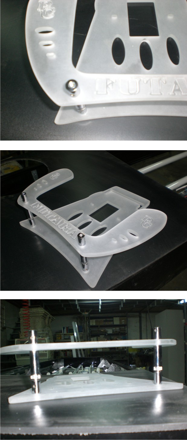

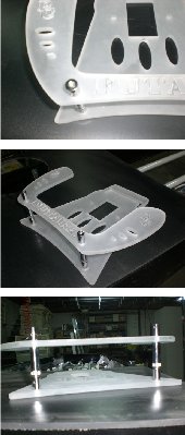

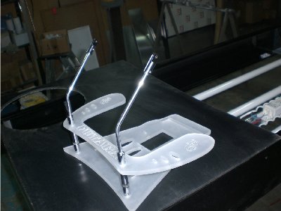

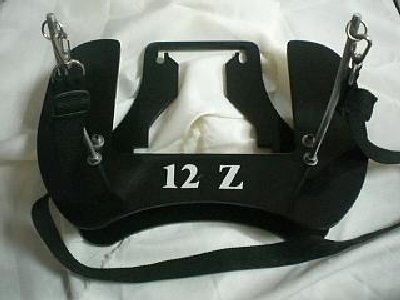

Bueno, pues nada aqui os dejo el mio esta hecho con metraquilato de 8mm fresado con la fresadora que tengo el curro, despues una lijadita con lija fina para darle el aspecto de hielo, los brazos y accesorios varios son de aluminio y acero cromado, para ser la 1ª creo que ha quedado de LUJO o por lo menos para mi.
Por viper2003
#764443
NATGRAP escribió:Bueno, pues nada aqui os dejo el mio esta hecho con metraquilato de 8mm fresado con la fresadora que tengo el curro, despues una lijadita con lija fina para darle el aspecto de hielo, los brazos y accesorios varios son de aluminio y acero cromado, para ser la 1ª creo que ha quedado de LUJO o por lo menos para mi.
Precioso. Muy "PRO".

#764533

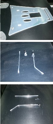

Aqui os dejo alguna foto de como lo he parido
Por NATGRAP
#764536
Sigo con alguna mas
Por NATGRAP
#765204
Estas son las ultimas, y asi queda listo y terminado

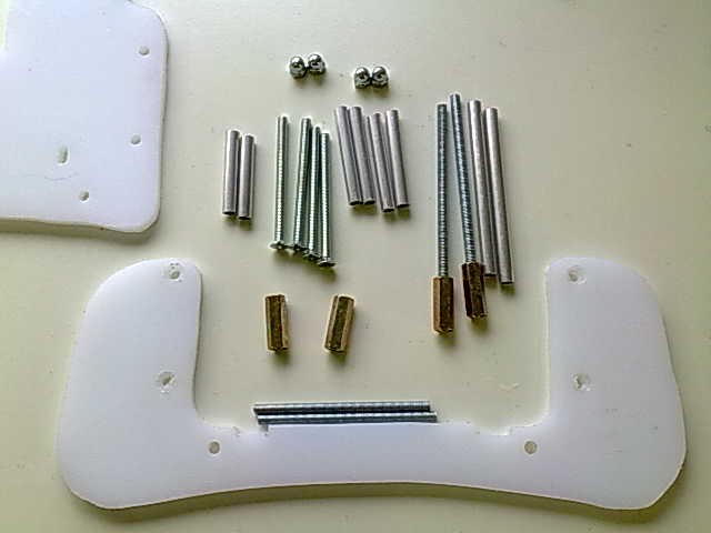

Por jhonnys68
#778528

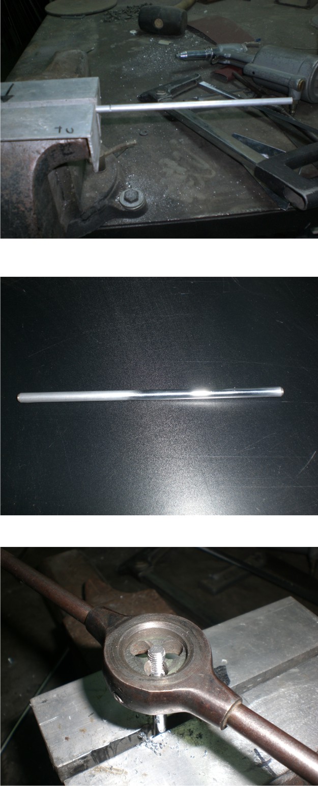

Bueno, pues ahi va el mio... gracias a vuestras aportaciones, tambien me atrevi con ello:

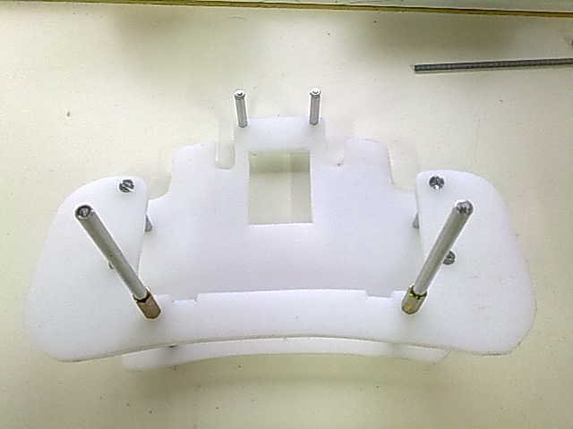

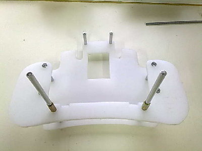

Estas son las piezas despues de hacer unas plantillas con cartulina y antes del montaje. Son planchas de pvc que se utilizan para cortar alimentos, de venta en los chinos por 3 € cada una, se corta facilmente con una caladora y despues lijado de los cortes y con un poco de calor con el soplete se queda mejor terminado, las varillas roscadas son de metrica 5, los pasadores son agujas de punto de 8mm y los soportes de la correa tambien agujas de 6mm que ademas tienen esa terminacion plastica que sirve de remate y para la argolla, son huecas y de aluminio y por 1 € la pareja, tambien en los chinos.
Para los soportes de las correas corté una varilla y la deje sobresalir para despues acoplar el tubito de 6mm al que le he hecho una rosca interior con un macho de Metrica5,con lo que se hace tambien desmontable,despues un poco de funda termoretractil por tacto y estetica.
Los tramos de tubo separadores los corte con diferente medida (4cm y 3cm) para dar esa inclinacion que hace todavia mas comodo el manejo.
Y asi queda antes de pintar aunque segun gustos.. tampoco le hacia falta
Estado terminado, con unos trozos de velcro para que no se mueva ni se caiga y unas almohadillas laterales para mejor tacto y comodidad, en este caso lo he sacado de unas protecciones de ropa de moto en desuso, aunque vale cualquier cosa como neopreno o las almohadillas de los ratones.
Espero que os guste.

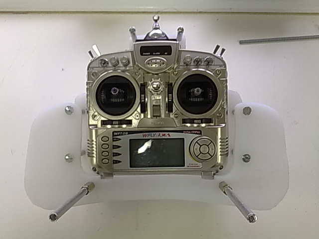

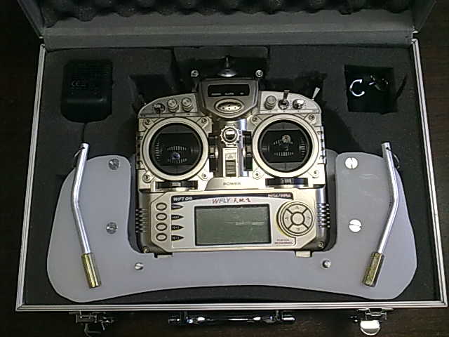

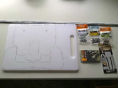

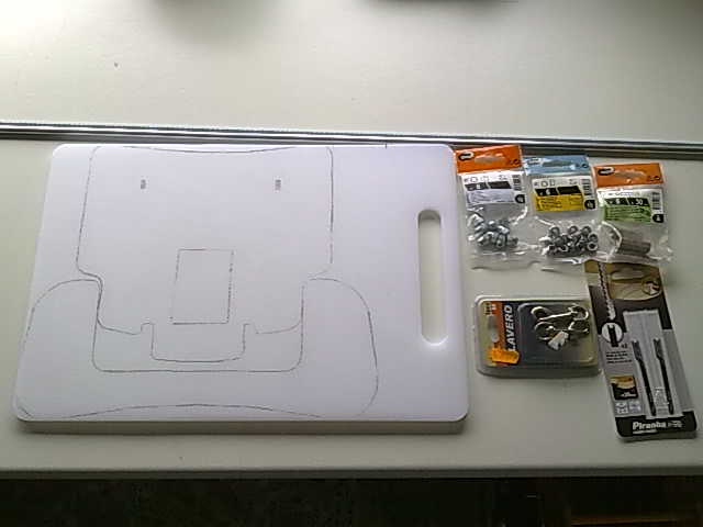

Bueno, pues tras tres veces de intentar escribir el mensaje espero que esta sea la definitiva.
Tras no encontrar para comprar por un módico precio un pupitre para la wfly, me he decidido a montar uno. Decir que está pensado para 2.4 y 35mhz ya que lleva por detrás el agujero para sacar y meter el módulo. El fin es aprender a volar con pupitre así que aunque el resultado digamos que ha sido “amateur” espero si me gusta construir otro mejor y que solucione los problemas que le podamos encontrar entre vosotros y yo.
He seguido las recomendaciones del hilo y algún privado que he intercambiado con vosotros (gracias por el archivo pdf de la futaba ff9 que es la base para este) y añadido algo de cosecha propia (los manguitos de acero para hacerla desmontable y que entre en la maleta, y las terminaciones avellanadas para tornillo cabeza plana y que no moleste en las manos) y este es el resultado.
Herramientas:
Sierra de calar, destornillador, taladro, brocas, lija etc etc.
Utensilios:
Tabla de cortar alimentos grande del chino 3.69 €
Ganchos para la emisora (del chino) 2 uds 0.69 €
Varilla roscada 6mm 1metro (aki) 1.75 €
Varilla de 8mm hueca de aluminio 1 metro 2.01 €
Manguitos acero conexiones 4 uds 3.25 €
Tuercas ciegas 6mm 12 uds 1.75 €
Tornillos de 6mm x 80 4 uds con tuerca 1.25 €
Total todo 14.39 € sobra bastante mercancía, casi para otro entero. (varillas etc).
Bueno que espero vuestras críticas constructivas para mejorar este en la segunda edición y espero que definitiva. (y ayudar a otros en su construcción)

Por jhonnys68
#922698
Ya estaaaaaaaaaa ¡¡¡ Ves como no era tan dificil?? ja ja ja...
Ahora solo te faltan unas almohadillas para apoyar las manos, y de paso tapas los tornillos..yo he comprado una alfombrilla de raton para el ultimo que me he hecho, en Carrefour por 6 €, y pegado con cinta adhesiva de doble cara de moquetas, que es de muy poco espesor.
A ver si tenfo un rato y os muestro uno para la Aurora 9 con el mismo sistema, pero con los anclajes mediante bisagras para meterlo en la maleta sin desenrroscar nada.

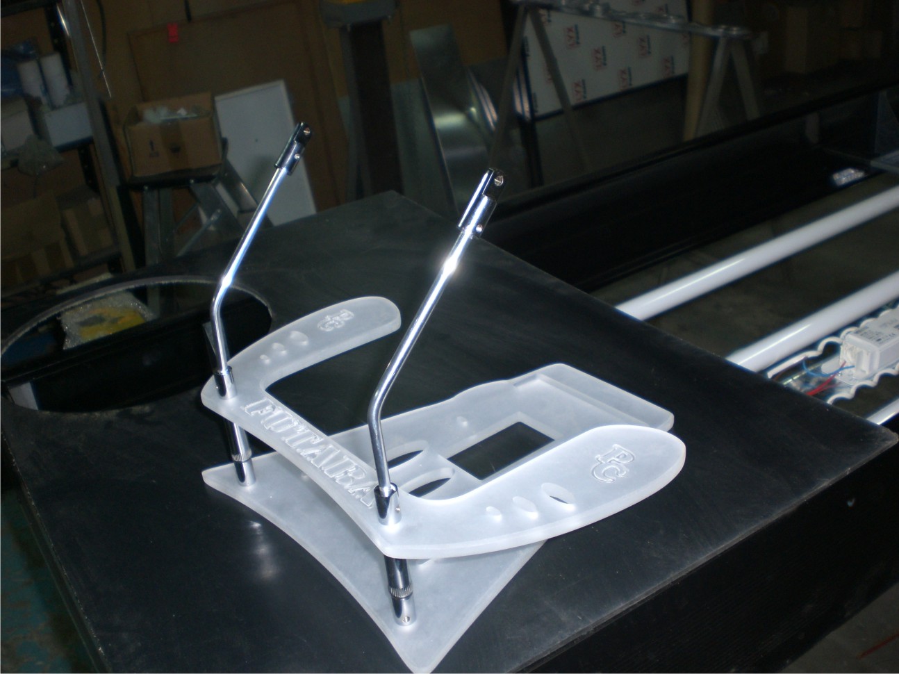

Por jhonnys68
#948263

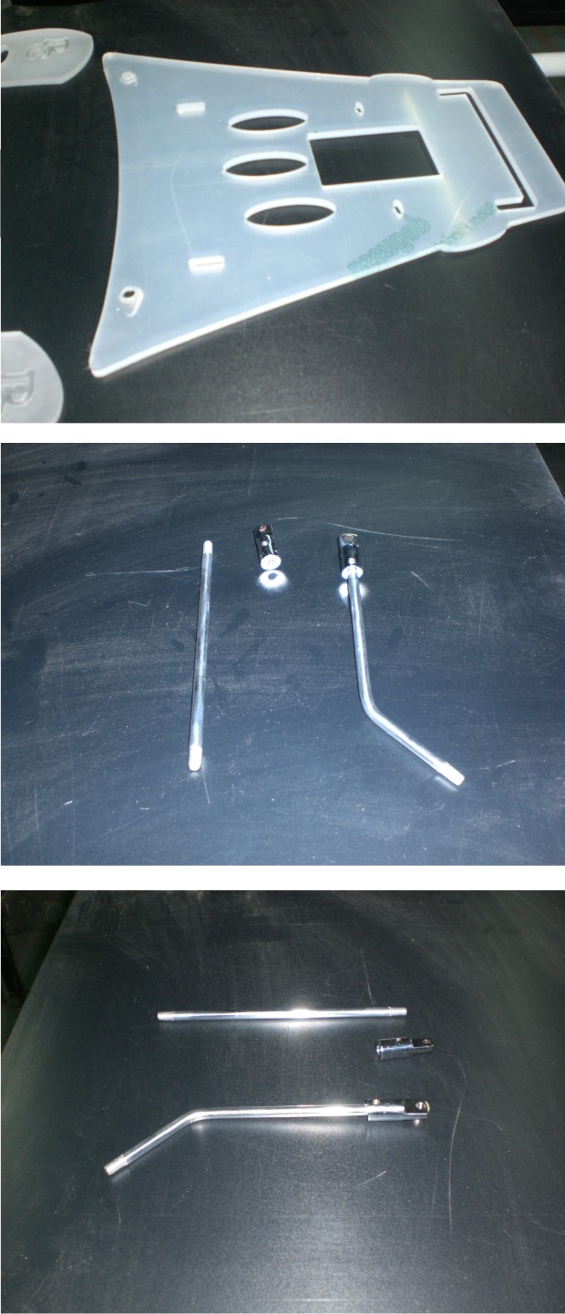

Rescato el post para enseñaros mi ultimo pupitre, esta vez para una Aurora 9 y con la modificacion de las barras de sujeccion abatible para guardar directamente en la maleta sin desenrroscar nada.
La tecnica de construccion es la misma, esta vez lo hice en metacrilato que tenia por el taller y despues pintado, y la base de los soportes abatibles son unas sujecciones que se usan para estanterias de cristal, a la venta en Leroy Merlin y similares. El tubo de alumino se aplasta en la base y ajustando bien se marca y realiza el taladro correspondiente, poniendo un tornillo con tuerca autoblocante, despues hay que limar un poco en su parte delantera (con cuidado de no pasarse) para que haga el juego y se cierre, os aseguro que es muy resistente, los soportes que lleva el asa de la emisora son unos clips que se usan en jardineria para los tubos de riego por goteo, y este es el resultado:
