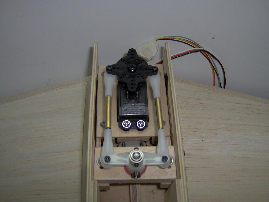

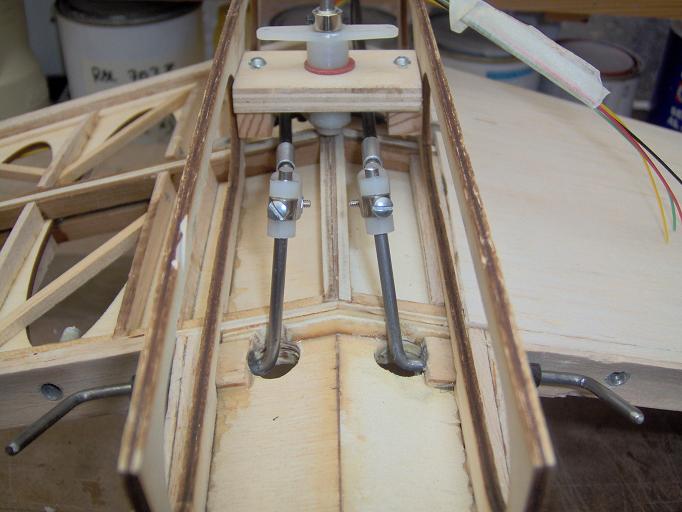

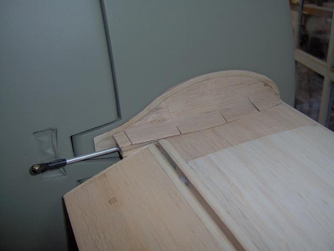

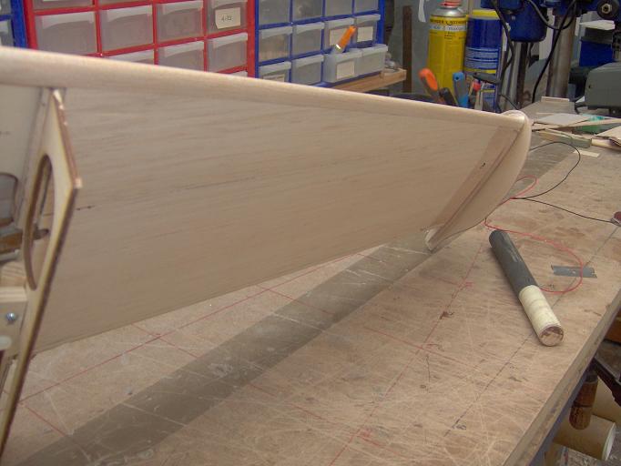

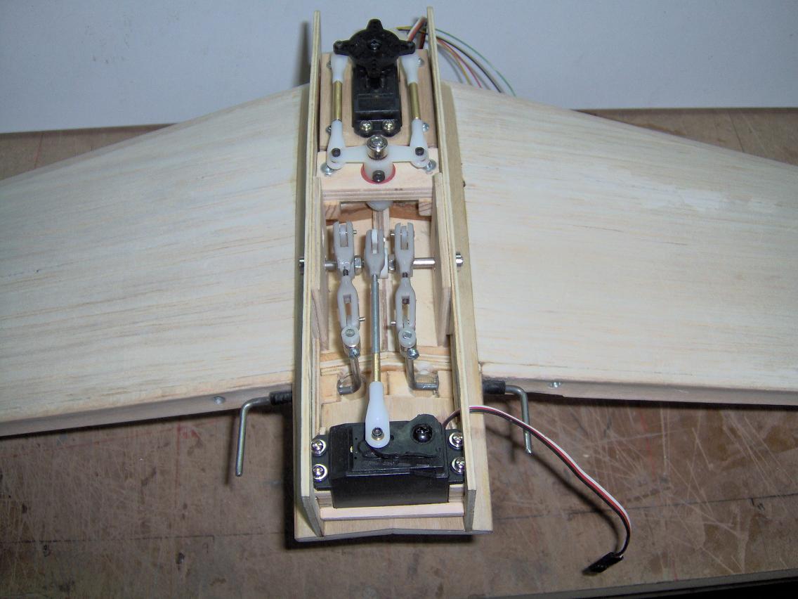

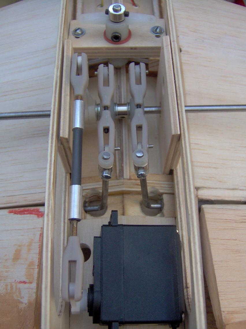

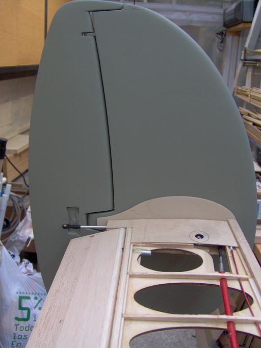

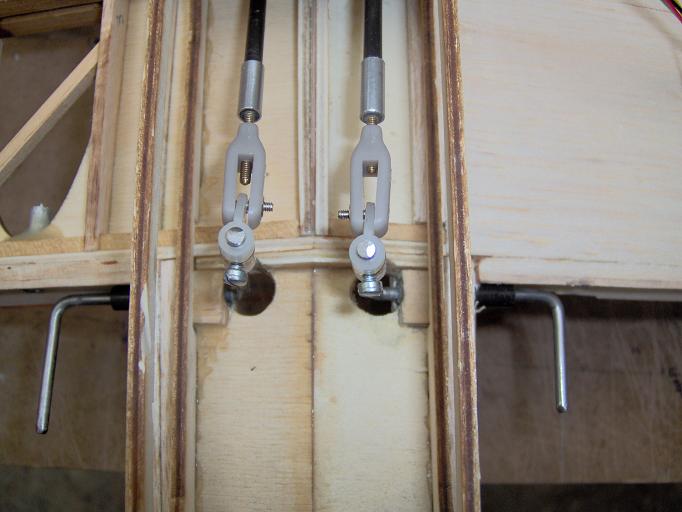

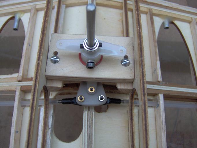

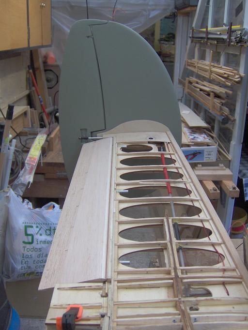

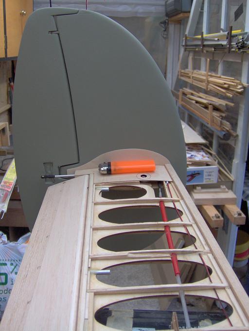

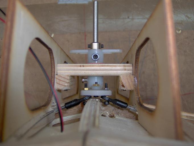

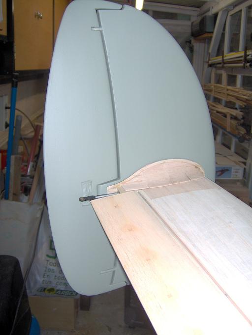

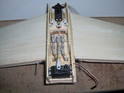

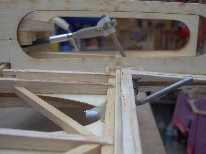

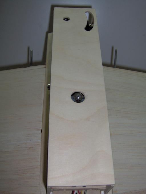

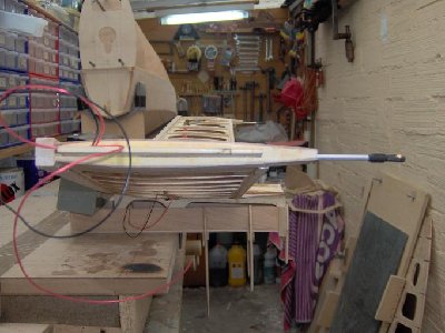

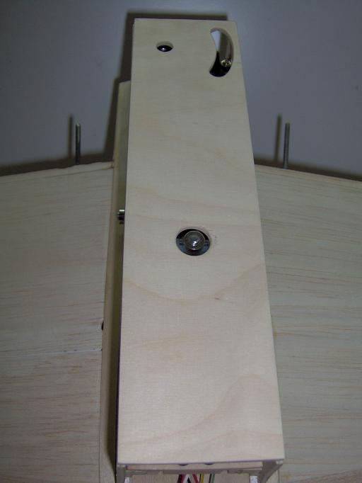

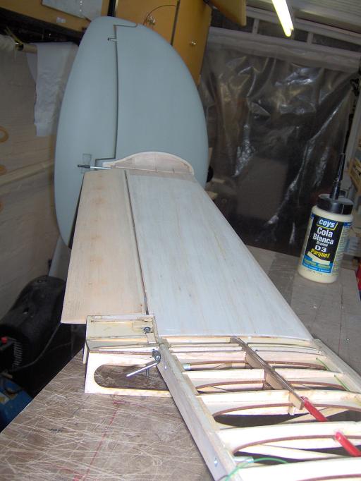

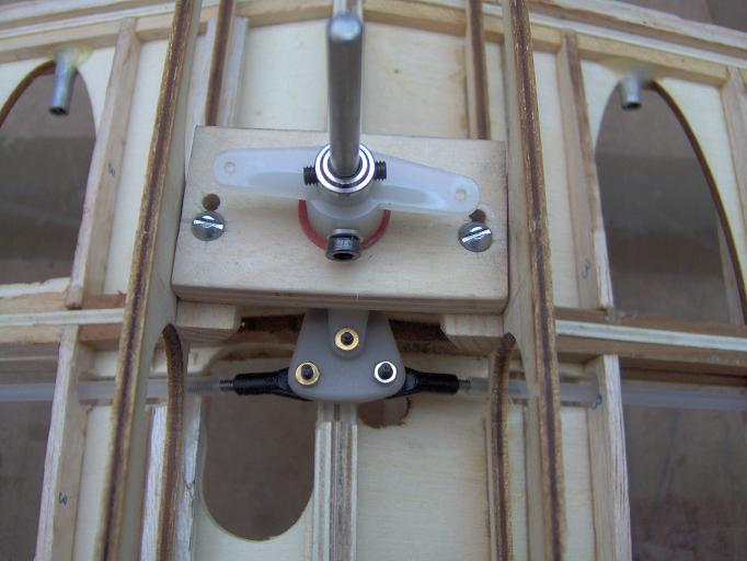

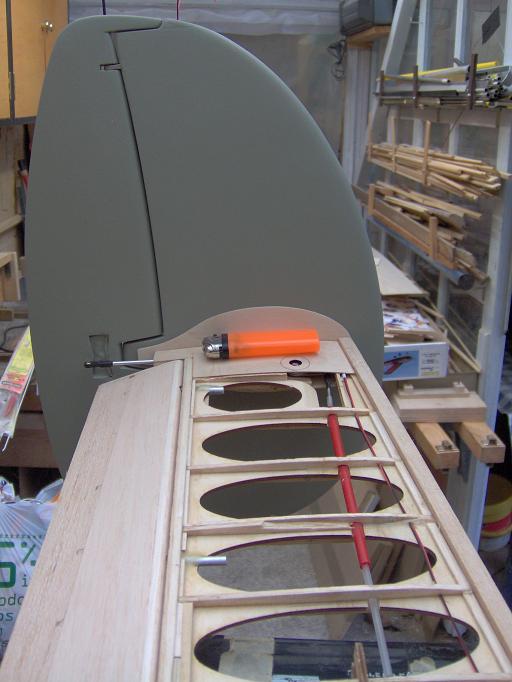

a la espera del motor para el tren trasero, me he dedicado a buscar solución a uno de mis mayores rompederos de cabeza (uno más) en este avión, que es la transmisión del movimiento de dirección a las dos derivas, ya que el diedro del estabilizador es bastante grande (12,5º), y el perfil de las costillas muy estrecho, y por tanto harto complicado el movimiento a los timones de dirección; si a esto añadimos que los estabilizadores son desmontables y llevan los sevos incorporados, el cóctel es pistonudo.
Al final con una pieza de aquí, otra de allá, infinidad de pruebas de monta y desmonta, y mucha paciencia he logrado hacer el guiñol, que la verdad es que al final va muy bien, aunque días me ha costado el muy ...
Los cables, rojo y negro, que se ven por ahí, corresponden a la luz de posición de la deriva.
Bueno, unas fotos y un saludo,
Luis.

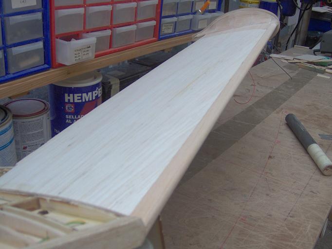

Ya he montado los mandos de profundidad (por fin), he enchapado medio estabilizador y he preparado los karmans del estabilizador izquierdo. A lo largo de la semana os pondré algunas fotos.

Luis, eso si que va cogiendo forma , una vez más resuelves con soltura y nota el problema de la transmision de los mandos , se ve con buena pinta :wink: y parace que no tiene holguras , felicitaciones de nuevo , cada nueva respuesta tuya estamos ya más cerca de verlo volar :lol:
Además por lo que veo cada día eres ya más internacional........... :mrgreen: :mrgreen:
Carlos

Hola a todos,
Carlos, quizas tengas razón con lo de que cada vez queda menos, pero sinceramente, cuanto más avanzo, más lejano se me hace el final, al darme cuenta de lo lento que va.

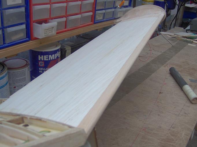

Bueno como prometí algunas fotos, aquí van,
Saludos,
Luis.

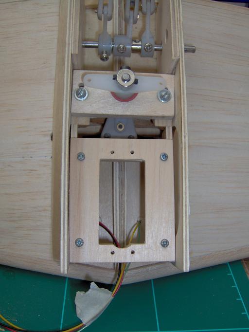

Hola a todos,
gracias Manuel, Floppy y Siso, por vuestros comentarios.

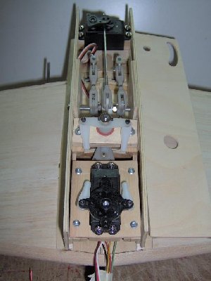

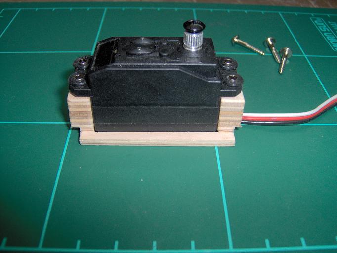

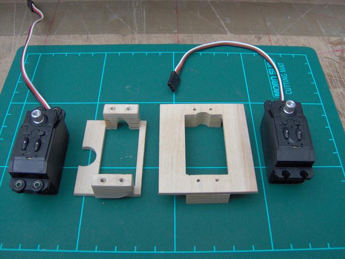

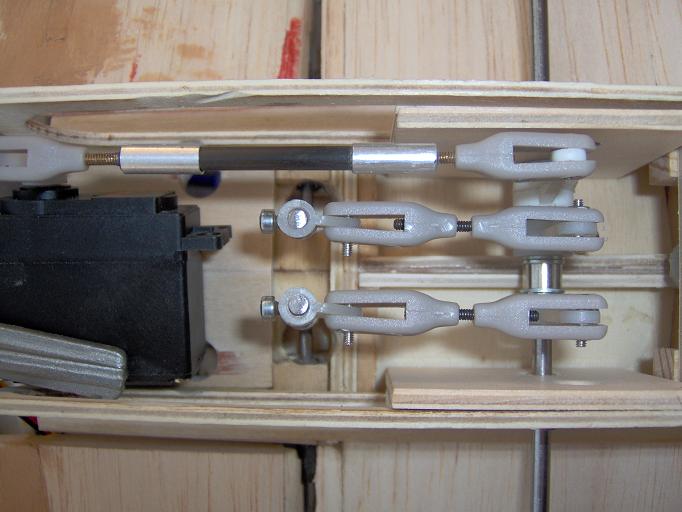

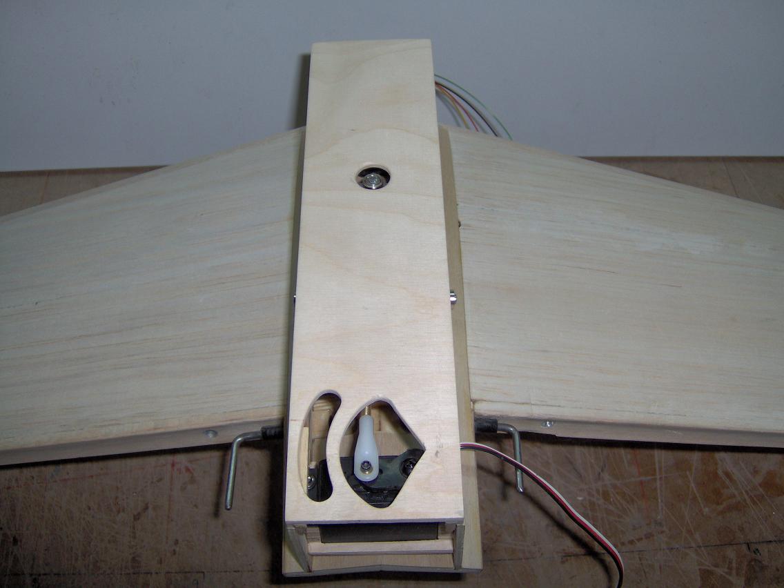

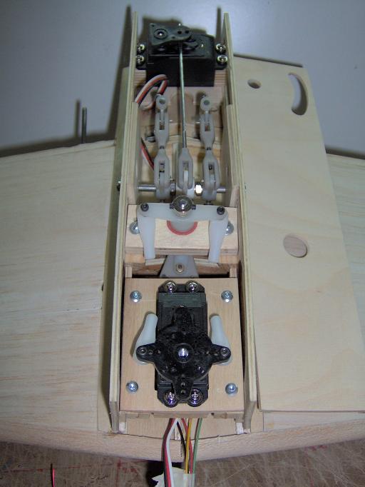

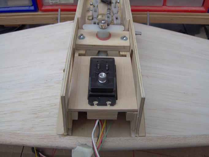

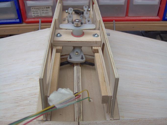

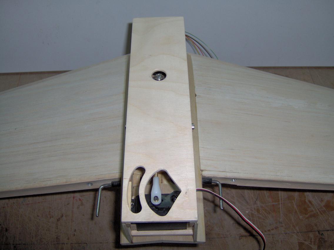

Continúo a la espera de unos servos de perfil bajo, para introducirlos en el interior del "cajón" del estabilizador, en el que he cambiado el sistema de reenvio a los timones de profundidad, y estoy un poco parado; os dejo unas fotos.

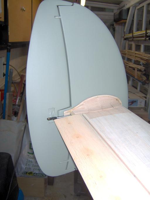

Hola a todos,
Carlos, cómo se ve que eres contructor, y conoces los problemas que surgen, y de lo difícil que es muchas veces encontrar la solución, y lo fácil que parece una vez que lo ves ya hecho; por fortuna poco a poco vamos salvando obstáculos.
Ivan, te digo lo mismo que a Carlos, pues anda que no te surgirían problemas con la Bucker, y lo bien que los has solucionado.

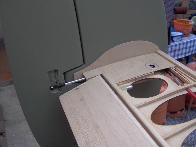

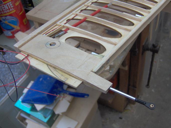

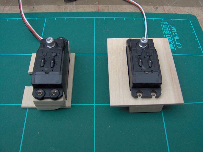

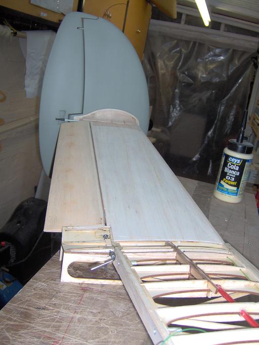

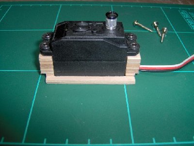

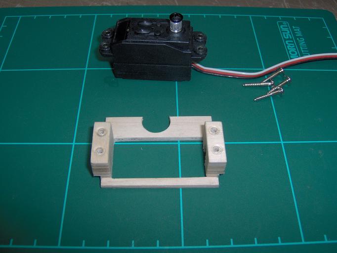

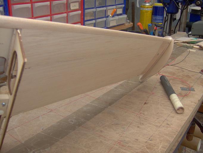

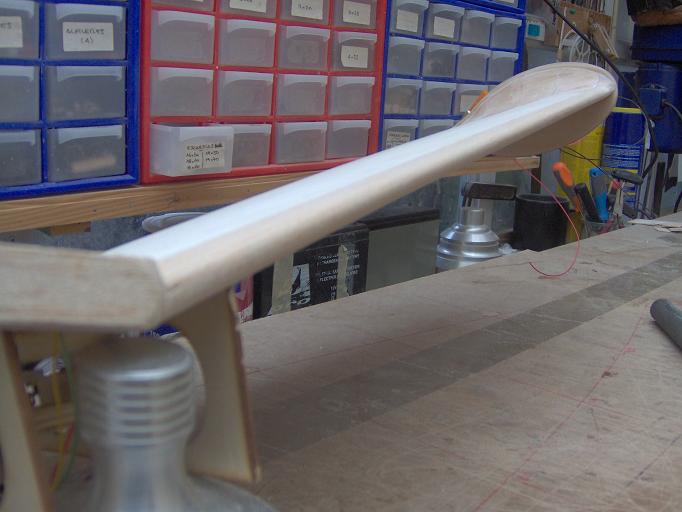

Bueno ya me llegaron los servos de "perfil bajo"; son de 9kg y tiene unos 20mm menos de altura que los normales. De todas maneras meterlos en el "cajón", me ha costado un ... (pareado) :) .
Os adjunto algunas fotos a falta de hacer las varillas de transmisión de la dirección.
Saludos, y a construir que estamos en temporada,
Luis.

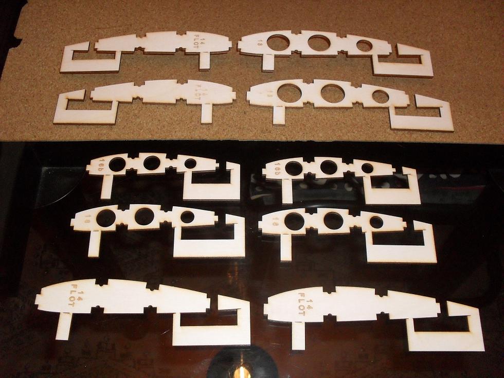

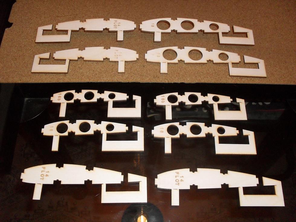

Hola a todos,

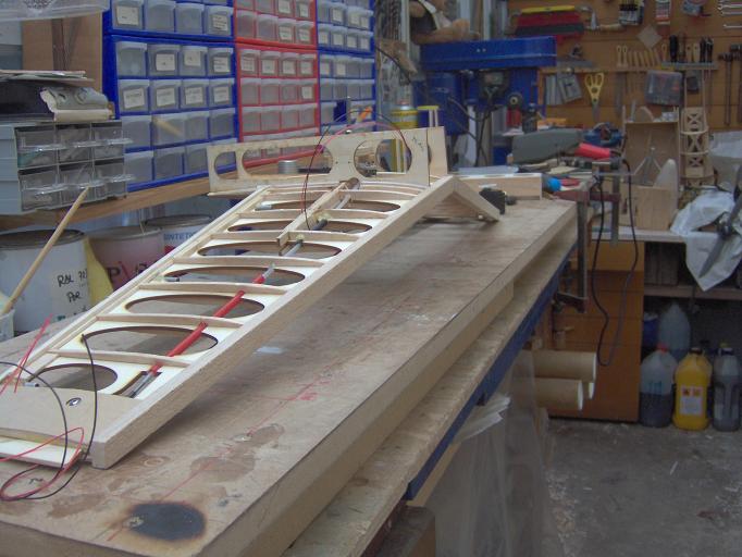

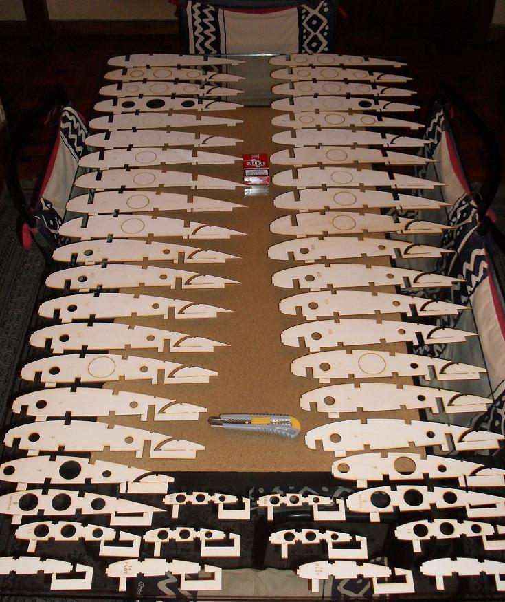

ultimamente no he puesto fotos, ya que he estado construyendo la segunda deriva.

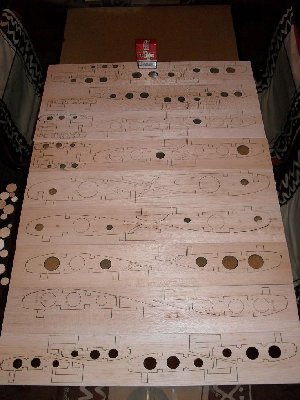

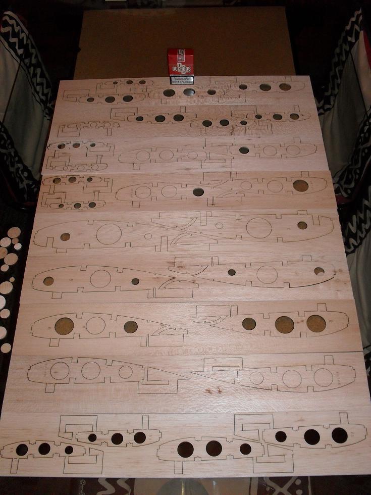

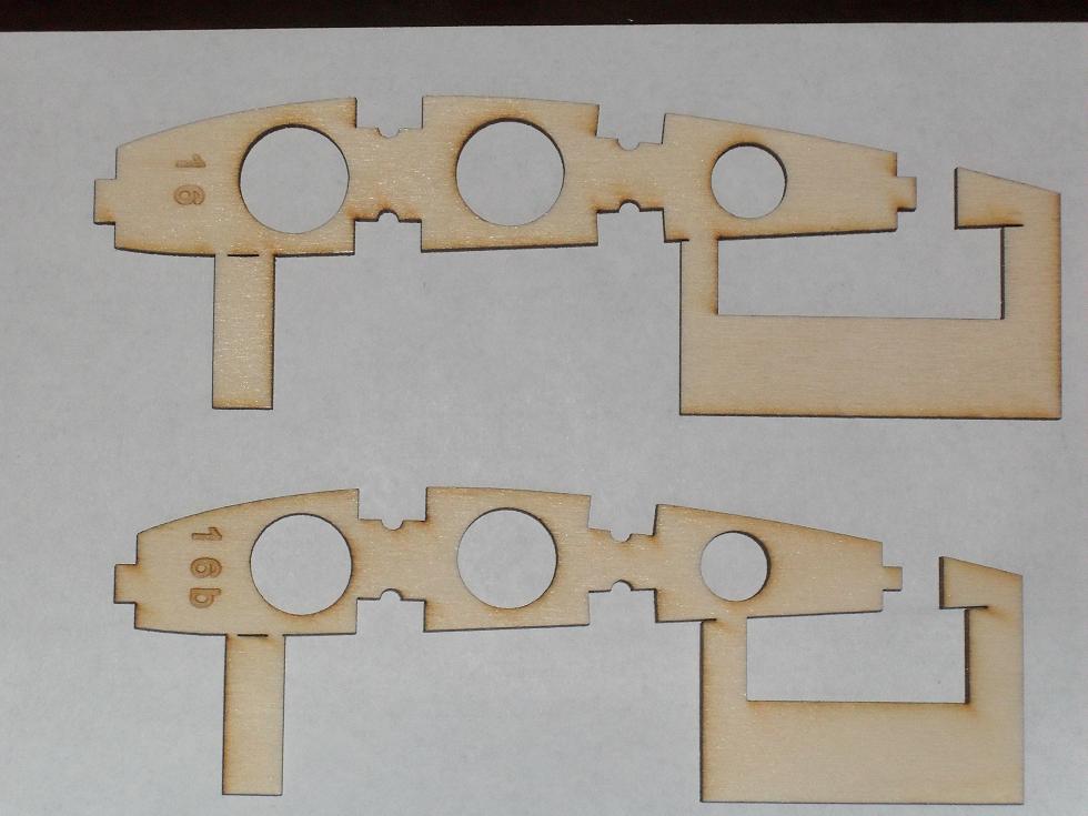

Hoy he recibido las costillas de las alas, con lo que estas vacaciones espero dedicarme a la construcción de las mismas.
Os pongo las fotos de las costillas que como veis son unas cuantas y grandes.
Luis.

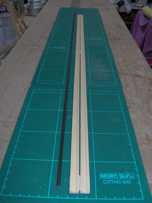

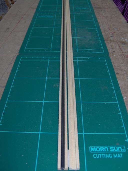

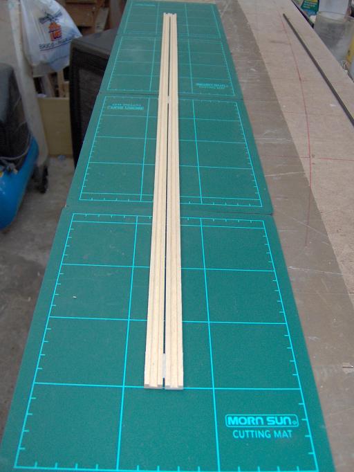

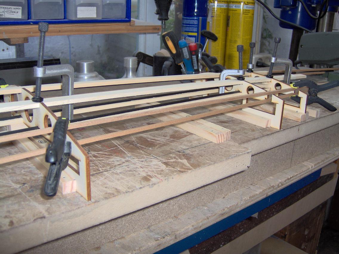

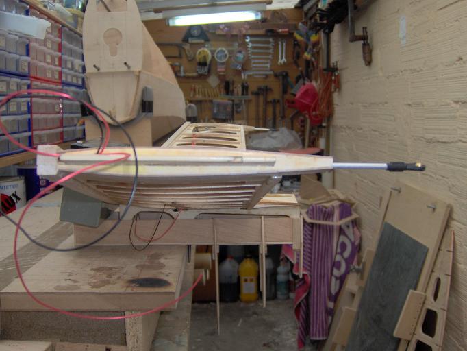

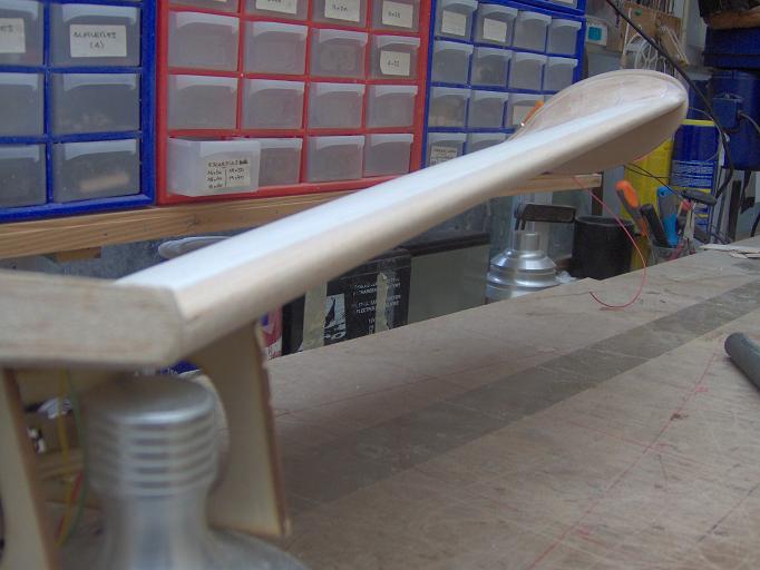

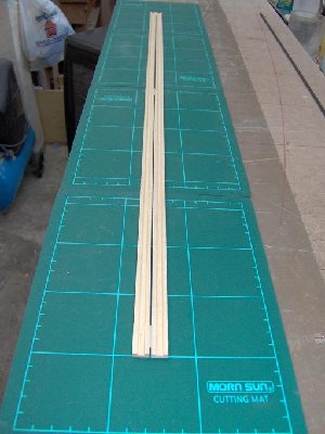

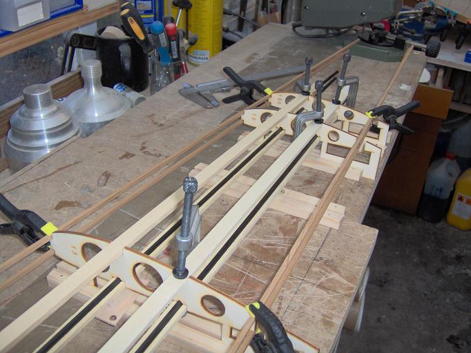

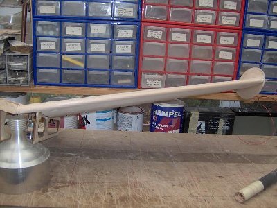

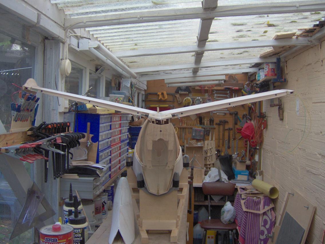

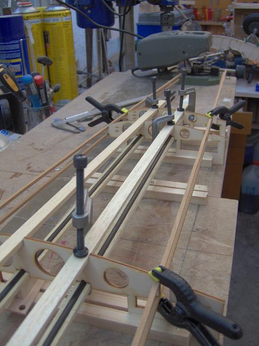

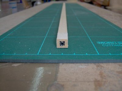

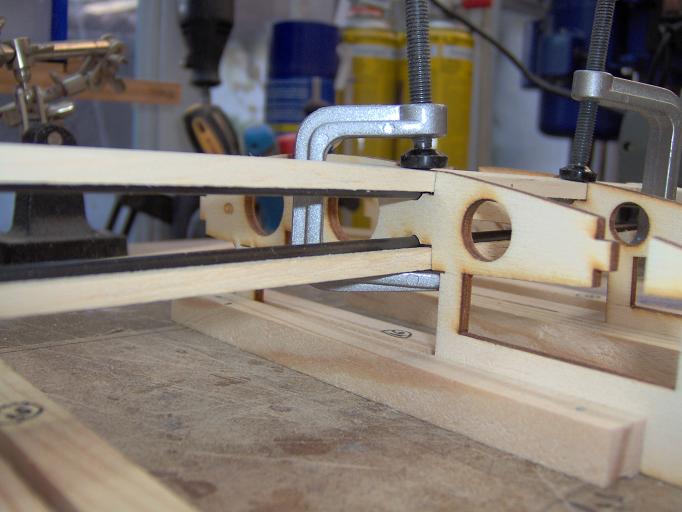

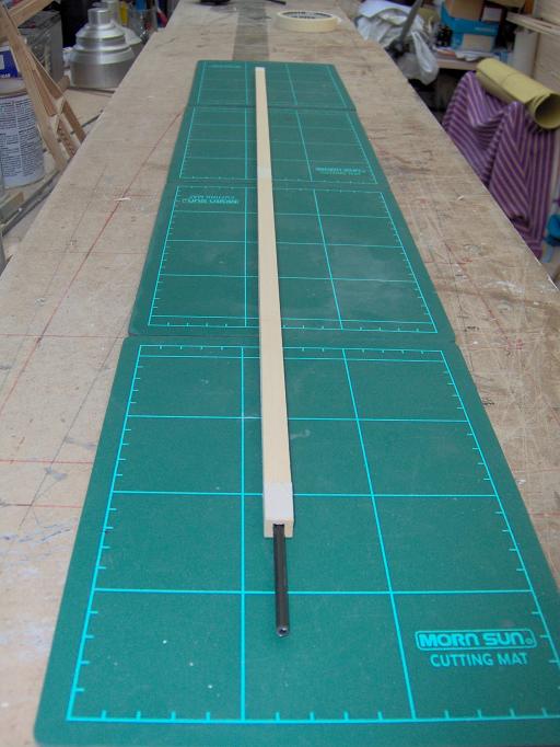

hoy he comenzado a preparar la mesa de montaje para el ala, y a presentar algunas costillas para comprobar que todo encaja en su sitio. El encaje perfecto.

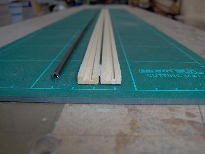

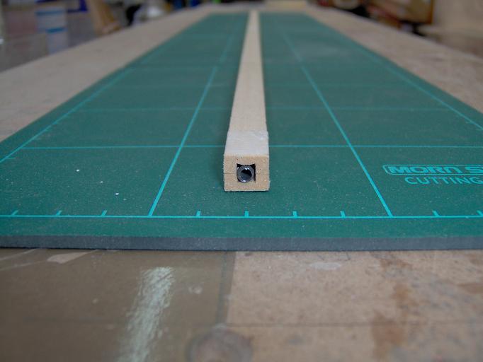

Los largueros de 10x10, los hago con dos listones de samba de 5x10, a los que les he hecho un hueco de 4x2, con el fin de introducir en su interior, una vez pegados, un tubo de carbono de diámetro 4mm.
Los largueros de 10x10, van hasta la costilla nº11; a partir de esta costilla, hasta el borde marginal, el larguero se queda de 5x10, pero con el tubo de carbono incluido, de ahí el rebaje semicircular de las costillas de las fotos anteriores.
Bueno os pongo algunas fotos.
Un saludo,
Luis.
