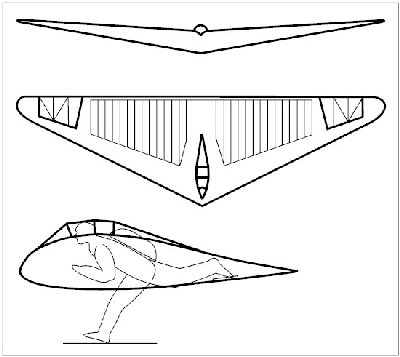

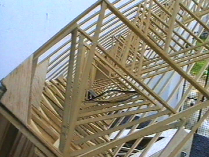

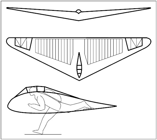

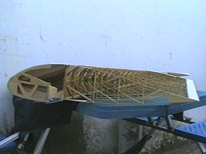

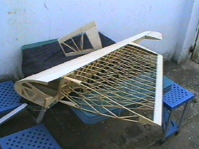

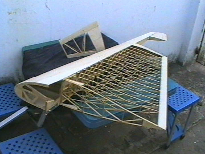

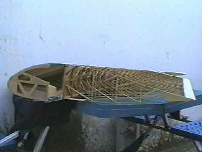

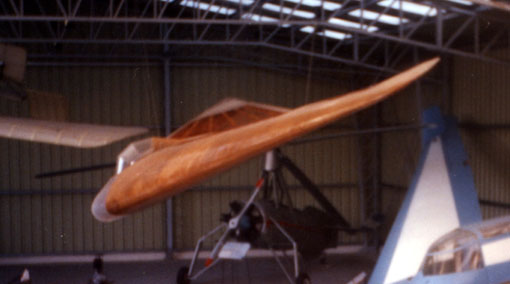

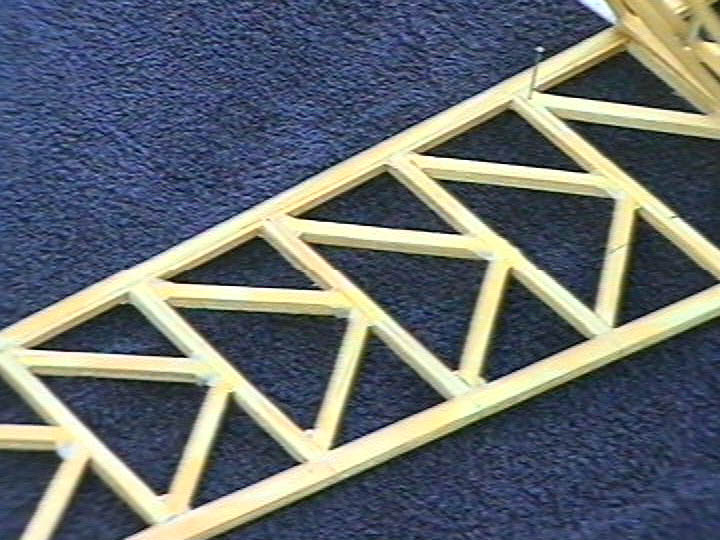

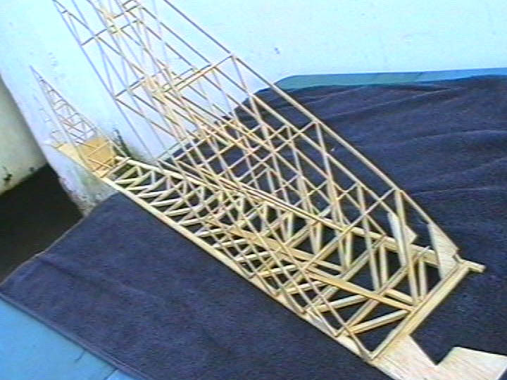

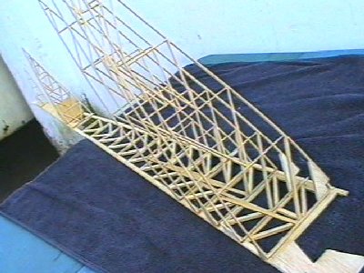

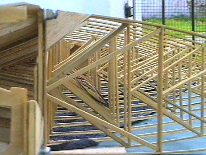

Hola amigos como estan ,ya esta tomando forma un proyecto que empezo hace casi un año.
breve reseña: en un museo me encontre con esta maravilla del diseño y fue amor a primera vista ,pero mi deseo era subirme y volarla ,no lo veia como un modelo .
empece la investigacion y todo me conducia a nada ,no hay planos ,son peligrosas,pero cabeza dura insisti y me propuse hacer el modelo para hacer las pruebas y despues delinear la maquina real para poder subirme ,asi que empezo la tarea de ir varias veces al museo y dibujar ,hacer plantillas ,tomar medidas ,fotos ,video ,etc.
Ya esta lista la semi ala derecha.
Espero de corazon que vuele y asi renazca la pasion por las alas volantes de Reimar Horten en Argentina .
Desde ya gracias por los comentarios y sugerencias .

tienes alguna foto de la construccion? en la tabla con lo del asunto de la torsion.
muy buen trabajo, felicidades
