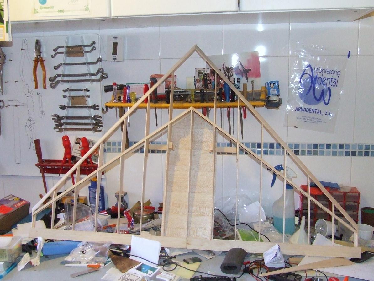

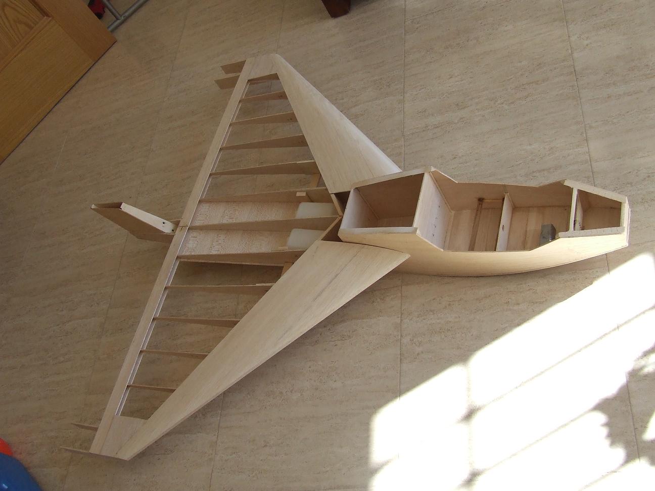

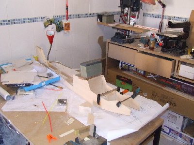

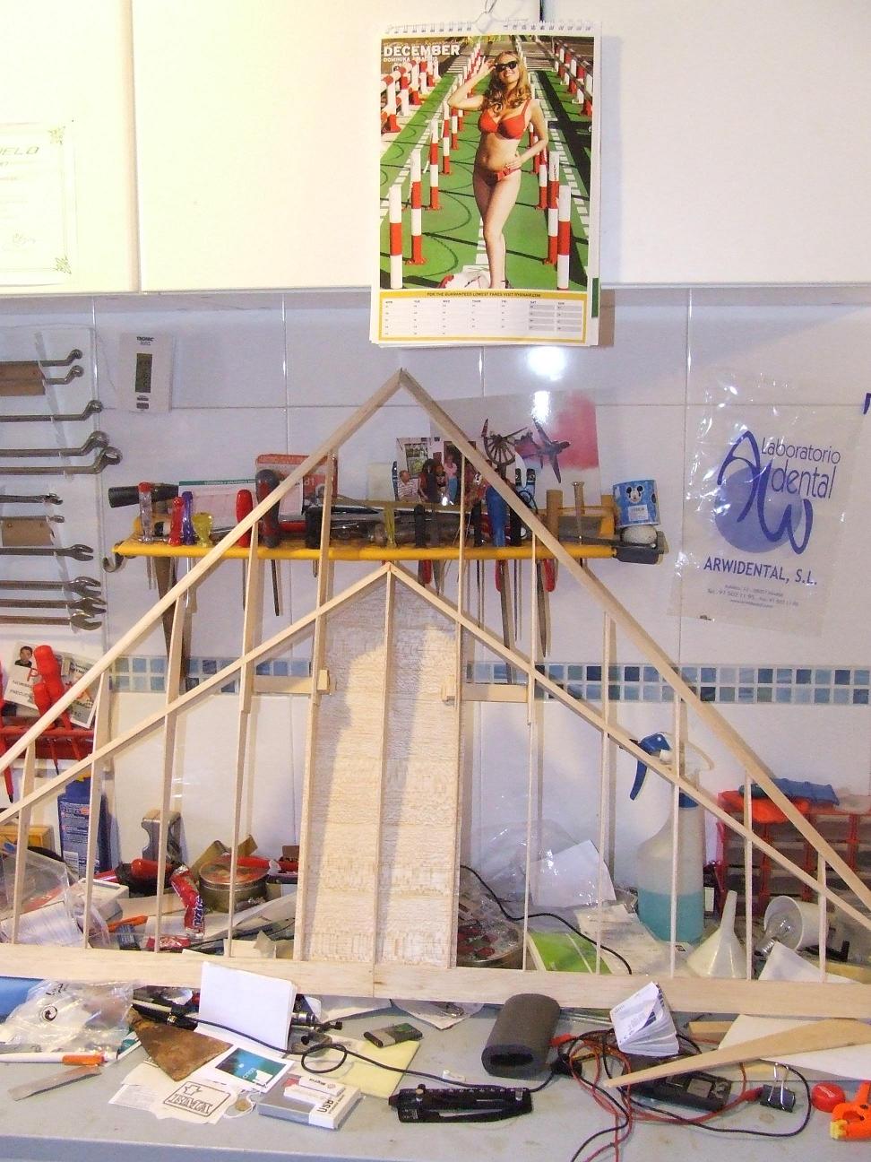

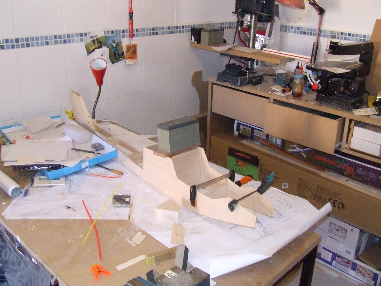

Hola colegas ,como ya puse en su día, pedí un kit del north star a balsa usa, me llegó sin problemas a casa, y casi al mismo precio que podria costar aquí, con portes y todo, :P
pues ya le he empezado, voy despacio, porque tengo poco tiempo para construir, lo bueno es que tengo taller y lo puedo dejar enpantanado todo varios dias sin necesidad de recoger,
bueno, el kit viene todo palitos, con calidad de la madera buena,(he tenido que sustituir alguna pieza, pero eso es normal), los cortes son por troquel(se echa de menos el laser), pero todo encaja bien, un par de buenos planos,le faltan dibujos de piezas,como las costillas(que son enormes) pero si las dibujas tu antes de montarlas arreglado,se construye sin complicaciones, es la tipica ala(aunque sea en flecha)de largueros,ventanas de balsa entre largueros y enchapada en 1,5 con cap strips en las costillas, estoy pensando enchaparla entera por abajo y enfibrarla con tela de fibra de vidrio muy fina, ya veremos a ver el peso, el fuselaje parece un barco,(de hecho lo es) tiene un volumen bastante grande ahí van unas fotos de como va hasta ahora, seguire, pero ya he dicho que esto va despacio, total hasta que venga el buen tiempo para salir al pantano.
un saludo :lol:
fuseaje en construccion
alas con aeromoza jamona de ryanair
las alas empezadas

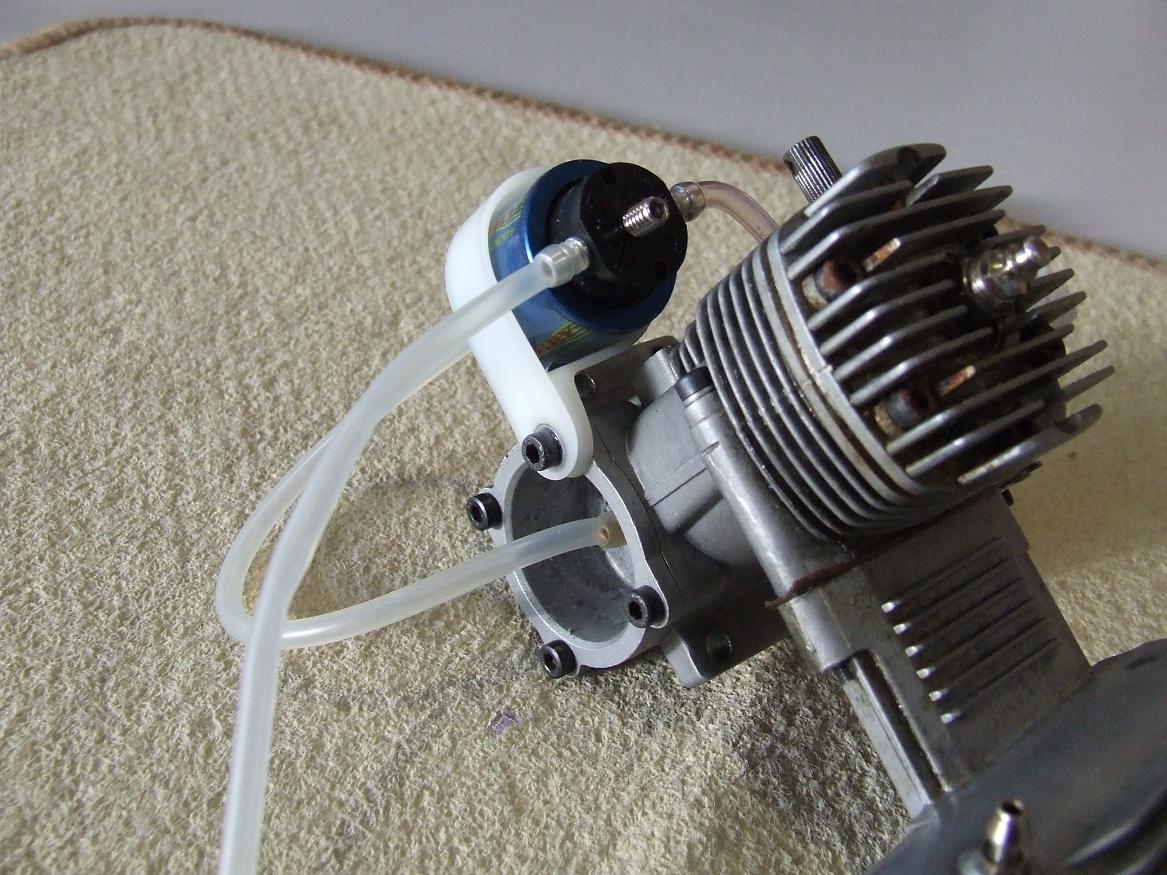

hola,el motor sera un magnum 50 con depositos, 2 en serie, en el c.g. y bomba perry, es el motor que tengo para hacerle perrerias,(no le tengo mucho aprecio porque es un magnum), pero son prejuicios porque va muy bien ajustado en carburacion y no se me ha parado nunca.
he hecho pruebas con una bancada y el deposito a un metro de distancia y 20 cm por debajo del motor y no veas el caudal que manda la bomba.
ya pondre unas fotos, un saludo

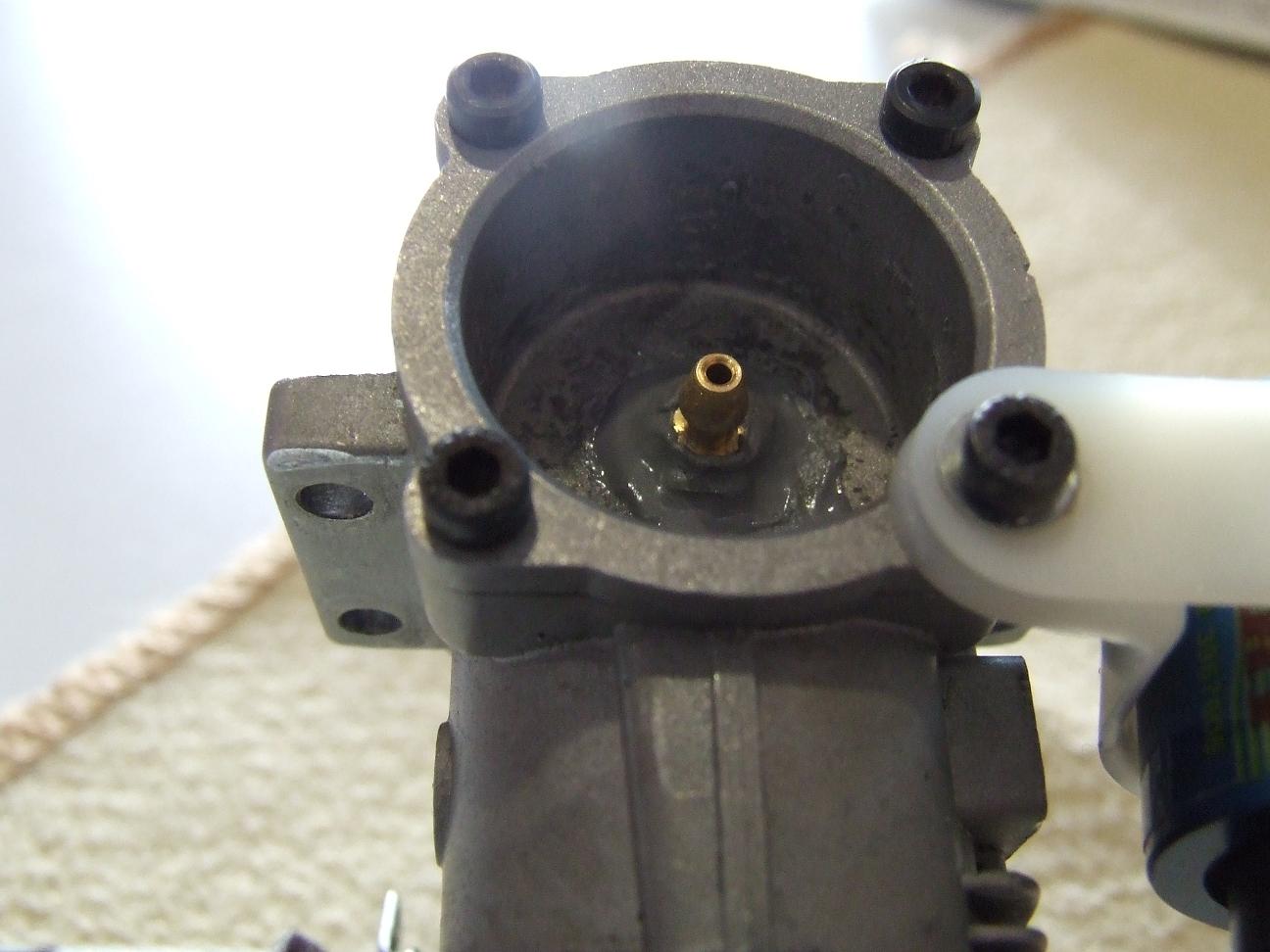

hola, para la bomba hay que poner una toma de presion/succion en la tapa del carter,la verdad es que chupa un monton, hay que cerrar mucho la alta para regularlo, de momento las pruebas de motor (bajo cero y un palmo de nieve) un exito.
bomba perry
toma del carter

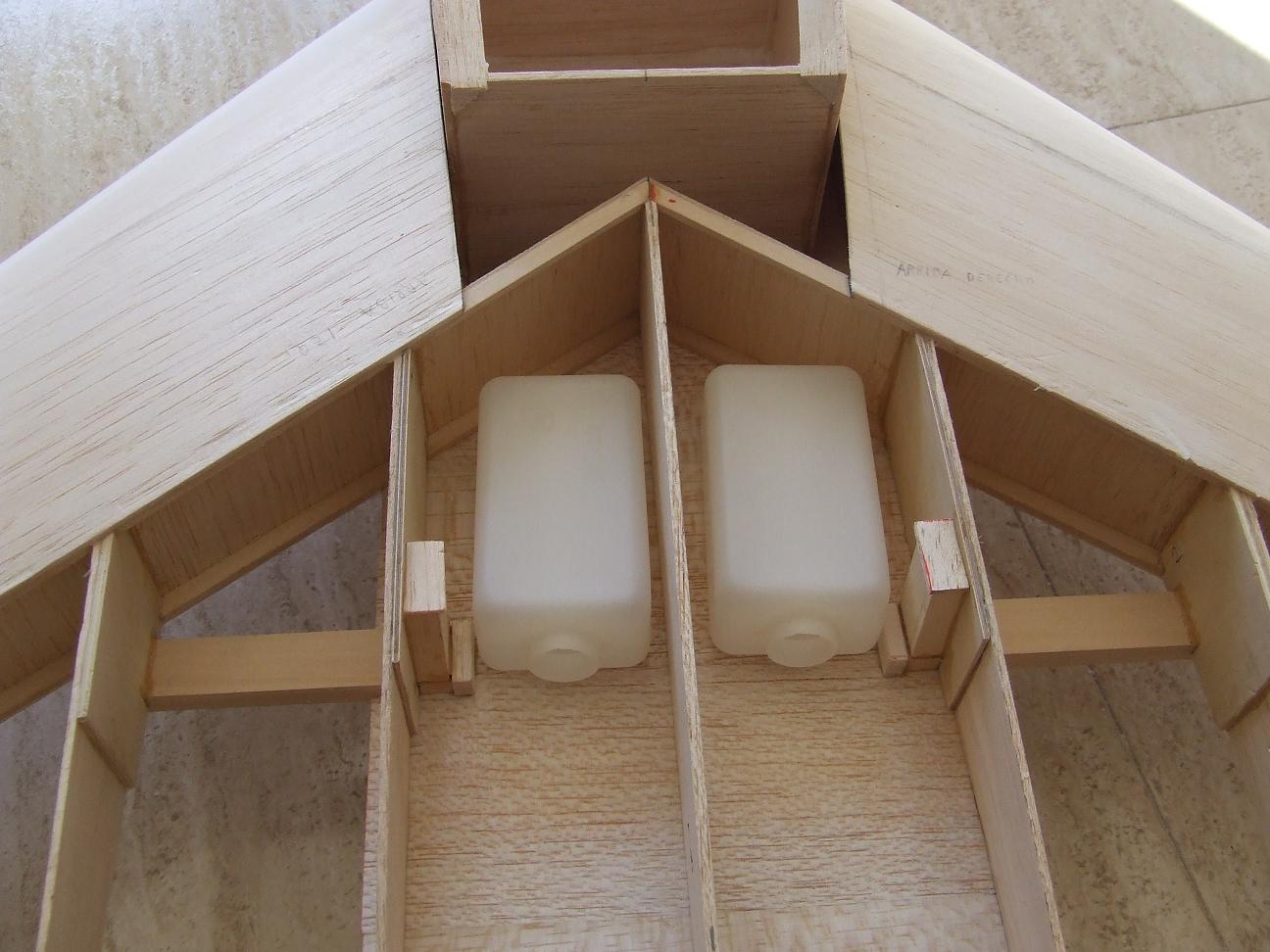

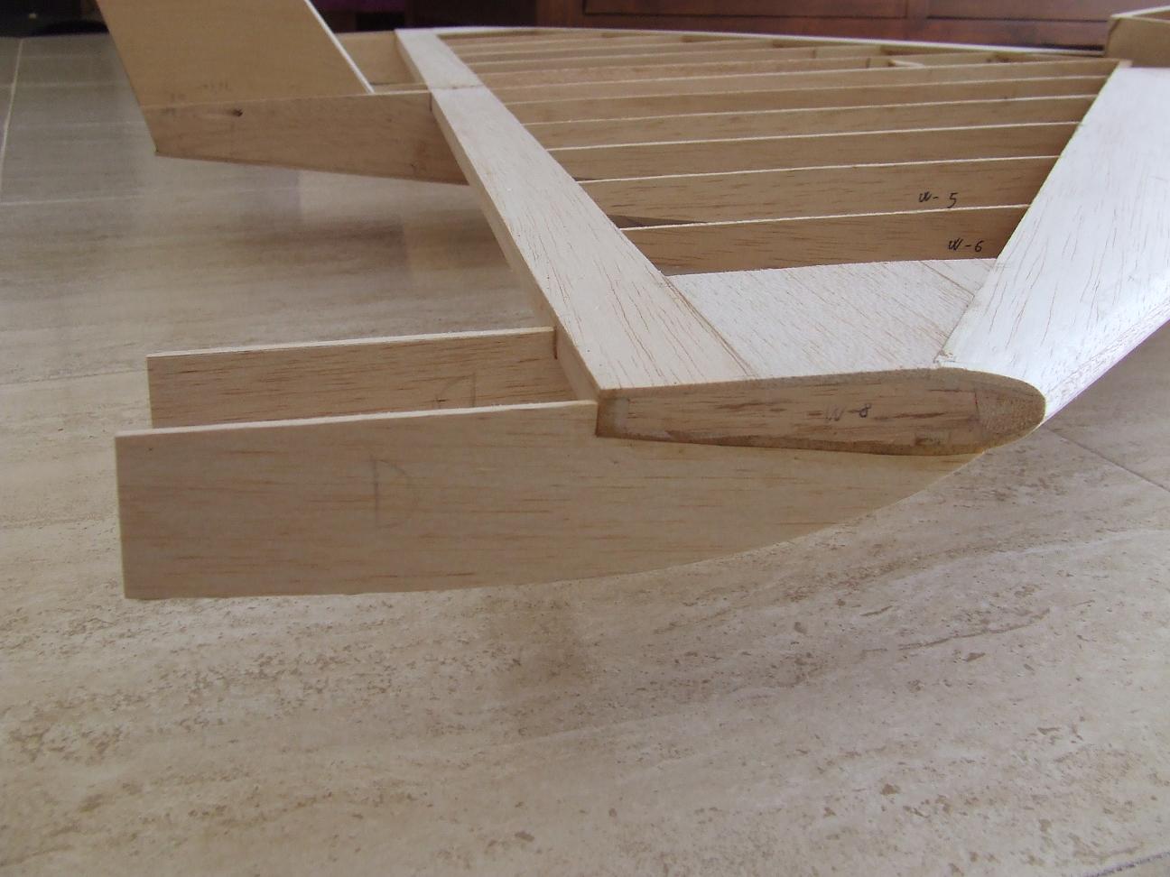

bueno, otro poco, el ala ya esta casi acabada, a falta de los flotas de los marginales, los construí primero fuera del ala, fiandome de las instrucciones, pero al intentar pegarlos en los marginales, no casaban con el ala, habia casi 8 mm de abertura y salian descuadrados´, solucion, hacer las piezas nuevas, pegar los laterales del flotador en su sitio, perfectamente estancos, y a partir de ahí acabar de cerrarlos con ellos montados, ajuste al milimetro.
ahí van unas fotos de los marginales sin acabar y de los depositos donde van a ir al final.
un saludo.
