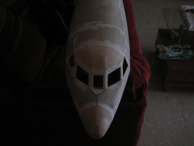

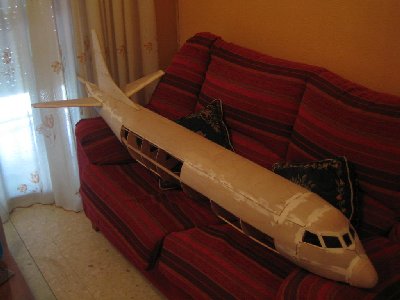

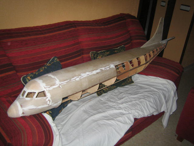

Muchas gracias MP3_Tilaco, según vaya avanzando la construcción iré colgando fotos. Te avanzo que va a ir motorizado con 4 motores de gasolina 2 tiempos de 25 , peso aproximado del avión 6 kg.

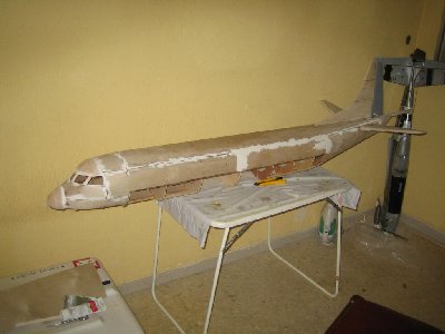

Es un avion diseñado por mi mismo, la unica ayuda que he tenido es que trabajo con ellos y tengo acceso a las medidas reales en las ordenes tecnicas
y al final al probrar con la escala 1/16 me gustaba la envergadura y largo que quedaba pero el diseño interior de las cuadernas y demas es mio. A ver que tal me sale.

que lindo te esta quedando, las alas las vas a hacer de foam con enchape o de costillas?
Por Macizo
#274352
Mi intencion es hacerlas de costillas y largueros puesto que voya motorizarlos con 4 OS 46LA y necesita bastante resistencia a las vibraciones y además me gustaria meter dentro de las alas los depositos uno por cada dos motores, o sea uno en cada plano. Un saludo y muchas gracias.

Los motores O.S. 46 LA son muy confiables, el avión de mi hijo es un Tiger 2 e inicialmente le puse un ASP 53, luego se lo cambié a un 40 LA pero este se calentaba en verano en exeso y se lo cambié a un 46 LA, el motor ya lleva uno o dos galones y no me ha dado ni un solo problema, el relentí es fantástico y la potencia es muy buena para ser un motor sin rodamientos.
Mi opinión es que deberías colocarle un LA de color de aluminio y no uno azul, dicen que es lo mismo aunque yo he visto que el azul se pone negro con mas facilidad que el de color aluminio.
Que estanque les colocarás, yo creo que debería ser uno de unas 8 oz., segun mi experiencia con el 46 LA con este combustible tendrías unos 12 minutos de vuelo.
Una consulta, los carenados los vas a hacer de balsa o de fibra?
Saludos y por favor manda muchas fotos.
PD: tienes los planos?

Tanto por seguridad ante una posible parada como por facilidad de regulación de cada motor, sugeriría un depósito por motor....

Es muy buena idea la de deposito por motor, gracias. Voy contar con ello en el diseño de los planos a ver que ta. Un saludo mp3 tilaco Gracias por todo.
Aquí pongo otra para que te hagas una idea del diametro que tiene.

La verdad es que el proyecto es precioso, y el avion te esta quedando muy bien. El unico pero que te pondria es el siguiente. Le vas a poner los 46 LA porque los tienes, o los tienes que comprar? lo digo porque si los tienes que comprar, yo te diria que le pusieras, bien 2 .46 Ax o bien 2 Os .50. Otra buena opcion a buen precio, mayor potencia y menor peso es poner dos Webra .50, son super fiables y mas potentes que los Os aunque un pelin mas complicados de carburar.

La decision de los 4 46 OS LA responde a que los tengo ya, de todas maneras muchas gracias y por otra parte creo que el sonido que tienen que producir los cuatro a la vez tiene que ser emocionante. Un saludo
