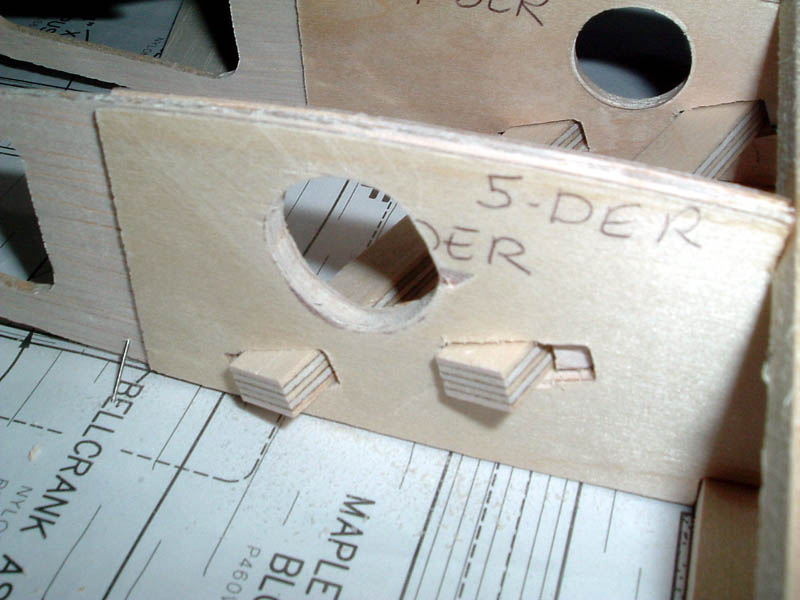

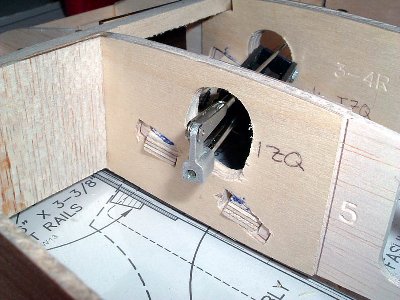

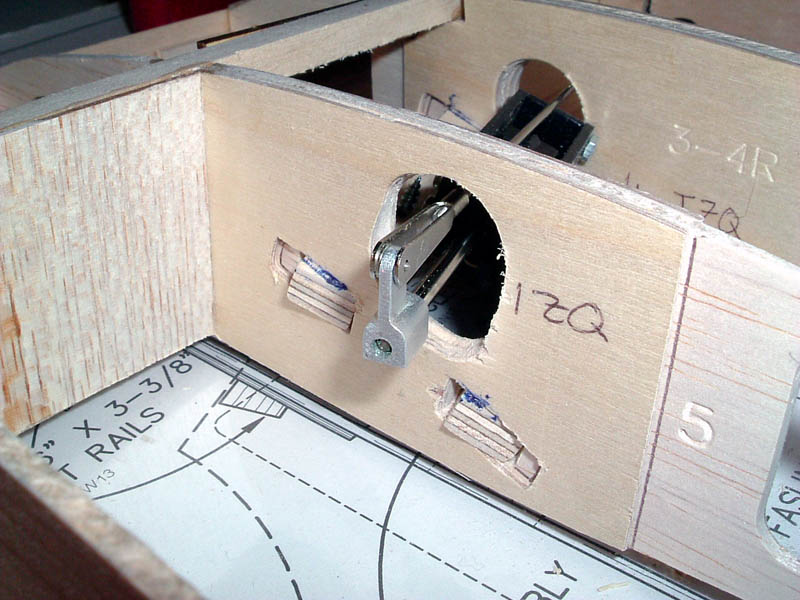

Ya tengo finalizada la modificación de la costilla 5 para el tren mecánico, os pongo la foto.
He actualizado las instrucciones del ala (página 1 del post)
Agujero Costilla 5 para accionador+varilla

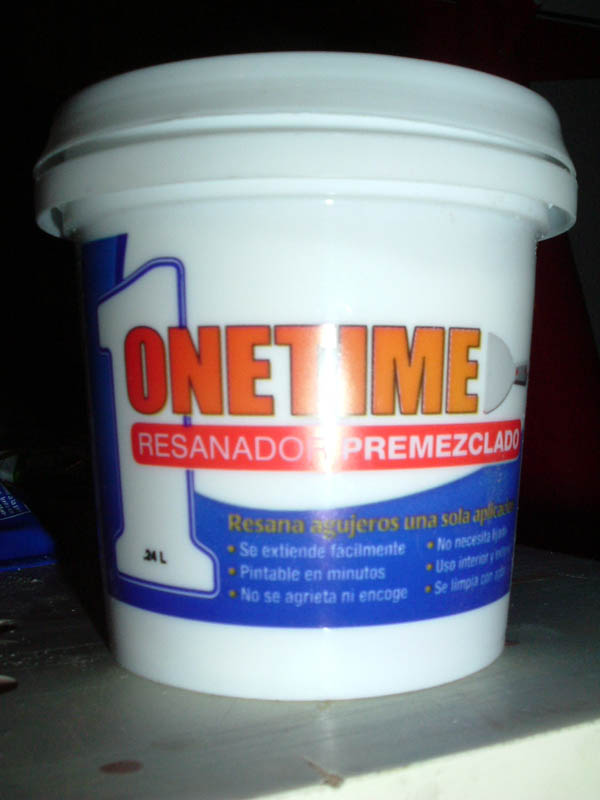

Perdón, PREGUNTA: Qué es el pluma light?; estoy buscando algún tipo de masilla para las imperfecciones de un Estra 300/46 que estoy acabando, para rematar antes de entelar....
Salu2,
Yo uso esta.
Es muy barata, la venden en tiendas de pintura y no pesa al¡bsolutamente nada. Tarda algo en secar para permitir el lijado, pero va bastante bien.

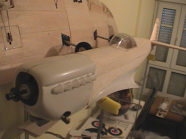

Yo efectivamente le voy a montar mi 91 4T, no lo voy a dar fibra, y además le estoy haciendo la carena de motor en fibra con moldes hechos de escayola a partir de los originales de ABS.
Por lo que estoy observando del montaje, voy a aligerar (una vez que empieze el fuselaje) algunas partes de la parte de atrás del fuselaje que creo que no necesitan ser tan robustas, por ejemplo la bancada del empenaje de cola. Todo por quitarle algo de peso.
Qué lástima que las fotos que has colgado sean tan pequeñas porque me encantaría poderlo ver con más detalle, se ve fantástico. Espero verte más a menudo por este hilo, ya que tú ya lo has construido y seguro que nos podrás aportar tus experiencias.

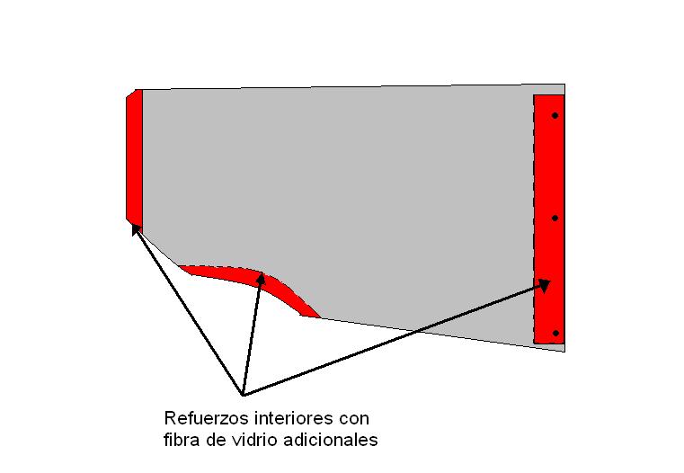

paquitosoler escribió:Tengo dudas sobre con que pegar las dos mitades del carenado y con que tipo de masilla mas fuerte rellenar la union. ¿que me podeis decir?
Para pegar eso deberás hacerlo como dicen las instrucciones. Tendrás que lijar las zonas de unión con ciano de densidad fluida y sin usar acelerador. Este adhesivo te dará una unión bastante resistente en el plástico ABS.
Realmente la resistencia final te la dará la cinta de fibra de vidrio que se pondrá por el interior, y a lo largo de toda la unión de las dos mitades, empapada en epoxi de 30 minutos.
Para el acabado final de la pieza, yo utilizé masilla de carrocero (la venden en tiendas de repuestos de automóviles) aplcada con una buena espátula o con una tarjeta de crédito, ya que ésta se puede curvar adaptándola a la curva de la carena. Después con lija al agua te quedará con un acabado similar al ABS. Yo lo hice con una carena de una Super Skybolt y me quedó de lujo, no se notaba absolutamente nada.
El disgusto me lo llevé varios meses después cuando empezaron a salir grietecillas, una por aquí ... otra por allá ... otra por delante ... otra por detrás .. otra ... y otra ... hasta que quedó hecha una mierd..., por eso he optado en hacerla de fibra.
Ya que has preferido usar la del kit, si deberías hacerme caso ... y mucho en lo que sigue. Por dentro, con tejido de fibra de vidrio similar al que trae para reforzar la unión, la pegas en la zona donde van a a ir los taladros para los tornillos de fijación y en las aperturas que deberás hacer para la culata, el escape, etc... Es por estos sitios donde comenzarían a nacer esas grietecillas tan simpáticas.

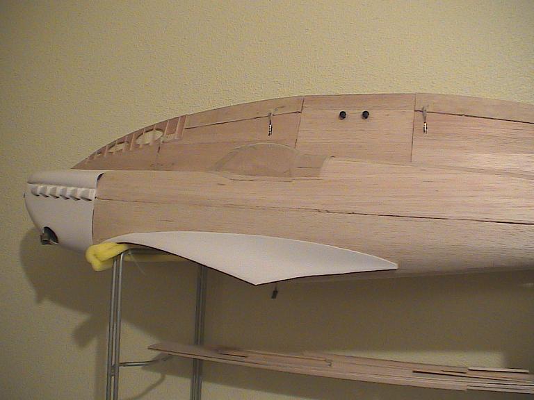

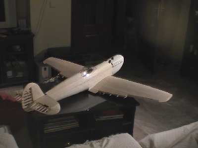

Todavia no, lo que si he enchapado ya completamente es el fuselaje. Me ha costado mucho la seccion de abajo, yo aconsejaria en vez de pegar las dos laminas de balsa y luego enchapar el lado, pegaria un lamina y luego el trozo a rematar porque al intentar revirar la madera termina no ajustando bien o partiendose. Me estais convenciendo con lo de dejar a un lado lo de la fibra por el peso asi que analizare las distintas posibilidades de pintura. Mañana intentare enchapar el ala, ya os contare
Por cierto gracias por la idea de los refuerzos del carenado, la verdad es que es buena idea lo del molde pero no quiero complicarme mas de lo justo y necesario asi que cuando se rompa y no quede remedio hare una nueva. Por cierto ¿el epoxi diluido es buena opcion para la fibra del carenado? ¿cual es la proporcion epoxi-alcohol?

Yo, personalmente, no te recomiendo que uses el epoxi diluido con alcohol. Si fuese tú la yo lo haría calentándolo, te explico:
En un recipiente pequeño, pero abierto (por ejemplo un cenicero) haría la mezcla de epoxi de 30 minutos en cantidad abundante. Con un secador de pelo, o poniendo el cenicero encima de un radiador mientras haces la mezcla, a la vez que le das calor lo remueves bien y verás que se va a poner muchísimo más fluido. Desplués lo aplicas con un pincel que después puedas desechar.
Lo del alcohol también funciona y es sencillo de hacer. En un recipiente similar al anterior, haces la mezcla de epoxi como siempre, y después vas echando muy poquito a poco unas gotas de alcohol hasta que tenga la densidad que desees.

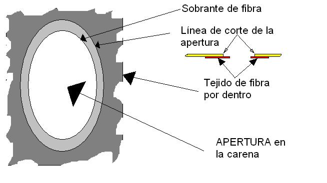

Lo ideal en ambos casos es que el epoxi gotee gotas densas desde el pincel, es decir que no se quede hecho una bola en las cerdas del pincel, debe gotear pero con algo de densidad, no fluido como el agua. Imagínate un bote de pintura titanlux, pues como esa densidad más o menos, o como el aceite de oliva, por ponerte un par de ejemplos.
Es mejor que des una mano en la carena antes de poner la fibra, inmediatamente después pones el tejido de fibra, y con el pincel le das epoxi directamente al tejido para que empape bien. No intentes hacerlo de golpe. Es mejor dejar esta primera mano que seque, y después repetir el proceso otra vez. Es importantísimo que lijes bien la zona donde vayas a aplicar la fibra, con lija de grano medio-grueso, y después pases un pañito impregnado en alcohol para limpiar el polvo y grasa del plástico.

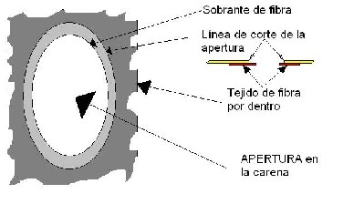

Ya verás que bien te queda, y cómo te va a durar muchísimo más tiempo. Es superimportante que pongas tejido alrededor de las aperturas que hagas para el motor. Cuando pongas el tejido de fibra haz que asome por lo menos 1/2 centímetro la fibra por las aperturas. Cuando seque la podrás cortar fácilmente con lima o lija, hasta dejarla al ras del plástico.

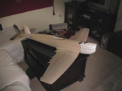

Por paquitosoler
#388644
foto
Por paquitosoler
#388646
otra
Por paquitosoler
#388647
ultima

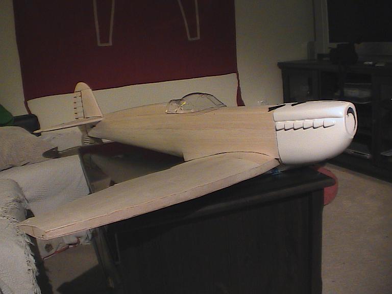

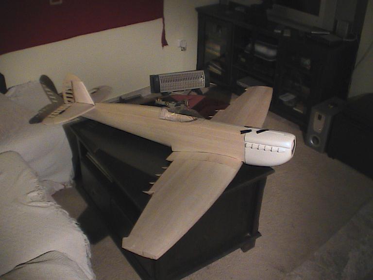

Por paquitosoler
#393297

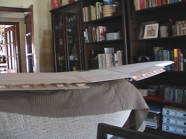

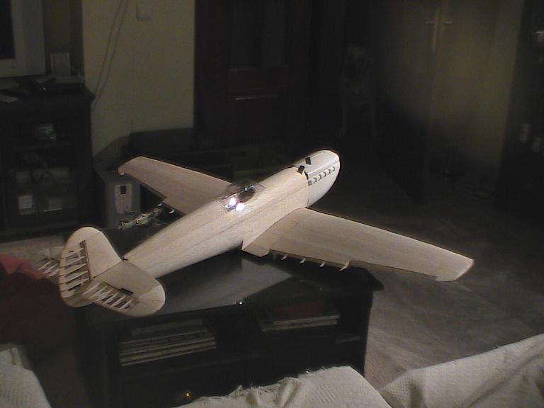

ya he terminado los flaps, que chulos quedan!! me faltan los alerones y lista para pintar.
Por paquitosoler
#393298
otra
Por paquitosoler
#393964

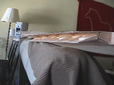

Ya tengo tb los alerones pero no me ha coincidido la punta del aleron con el borde marginal, tened cuidado a la hora de enchapar esa parte y dejarla mas grande, le pondre un añadido. Estoy pensando pegar unos tacos y pillar con tornillos los colectores por los laterales para poder desarmarlos en un momento dado. No encuentro las tuercas autoempotrables para fijar el ala al fuselaje y no vienen en el kit ¿como lo vais a solucionar? ¿pondreis otros tornillos?

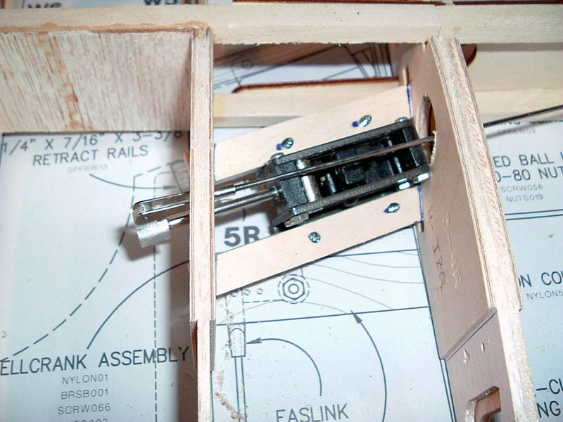

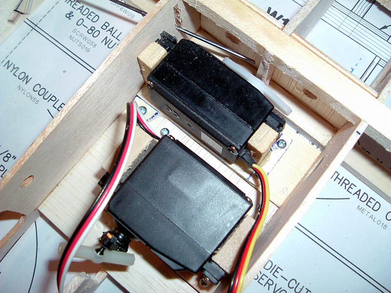

Después de un parón debido al trabajo, continúo con el trabajo aunque le pueda dedicar poco tiempo.
Ahora me toca continuar con la adaptación del tren retráctil mecánico.
He tenido que preparar una bancada para el servo especial del tren, además he tenido que sustituir las piezas del mando del tren por otras más altas para que la varilla de mando pueda pasar por encima del tren.
Nueva pieza, mas alta, para el accionador del tren
Montaje del cuerpo del retráctil sobre los railes de la bancada
Bancada del servo del tren retractil

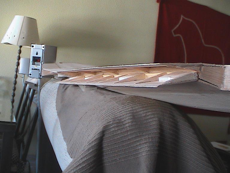

Por Pedro Martín
#403912
Ya he terminado el montaje del tren retráctil en el semiala izquierda y va estupendamente, se despliega y repliega estupendamente, sin ruidos raros ni rozes, ni nada raro.
He hecho un pequeño vídeo, pero es demasiado grande para meterlo como archivo adjunto.
