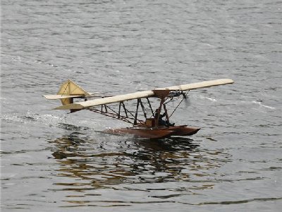

hola de nuevo para los que hayan construido el avion os dire que tambien es una preciosidad verlo volar sobre el agua hay os dejo una de las muchas fotos que se le han hecho
Por SOCAS
#722028
Hola amigos , si es el Tagazelle que voló en el Hidros de Padrón doy fé de lo bien que vuela , da gusto ver despegar sobre flotadores un avión de esa época.
Por abf
#722220
ulpiano no les diga que para que vuele bien hay que bailarle alrededor. Pero tambien para que veais es digno de compartir cartel con los grandes un saludo

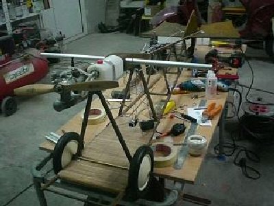

Hola. ya se que construyo muy lento, pero casi tengo acabado el mio.
Tengo una duda, me hace falta bastante peso en el morro, lo he motorizado con un 52 y me falta bastante.
como lo habeis solucionado???
lo digo por no rellenar el muñeco de plomo, me pone mala cara en cuanto se lo comento.
Por Luis Reverté
#752711
porque tu fernando en el tuyo llevas algo delante en la barra transversal, lo he visto en la otra foto.
es el lastre, y como lo has camuflado??.
Por abf
#753740
hola the finger tedire que el plomo que neceitaba esta en una plancha debajo de lamadera de bancada disimulado y forrado con la madera un saludo

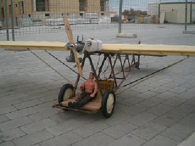

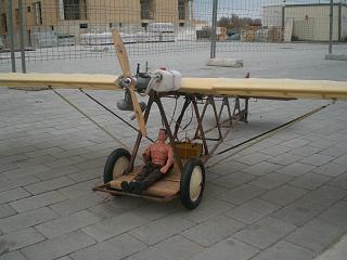

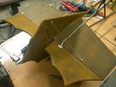

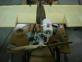

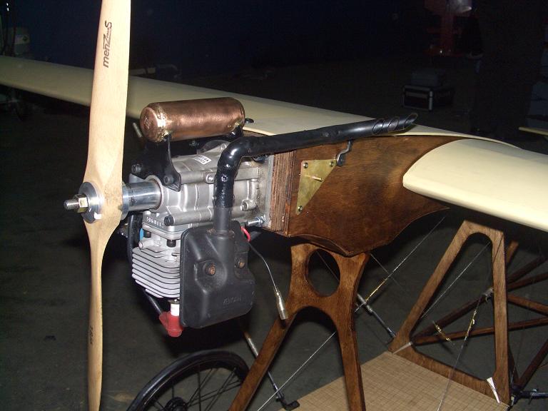

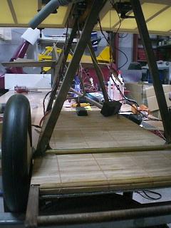

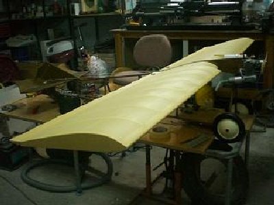

Por Luis Reverté
#754544
No se si se apreciara la calidad de la construccion, pero es que fotografiando son una pena. :wink:
aqui van.
Muchas grácias por todo Fernando, un abrazo.
Grande es eso si.

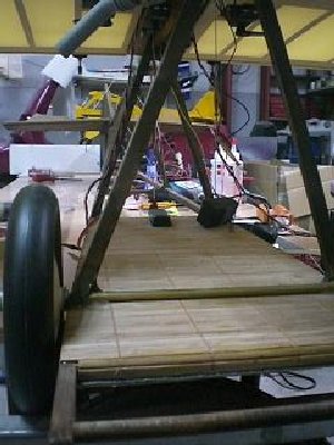

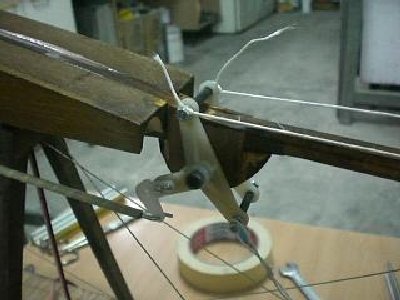

Detalle del doble mando que me he currado por cable, tipo balancin aprovechando unas piezas de vuelo circular, el brazo del servo sera sustituido por una pieza de aluminio.
El Tagacelle

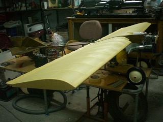

vista superior
vista interior
Aqui se aprecia el color del entelado qe em he marcado tipo cuero envejecido

hola de nuevo te dire que deberias reforzas la primera cuaderna ya que es donde mas fuerza hace todo el fuselaje al aterrizar.el motor te va a ir mas que sobrado yo e primero que le puse fue un 46 tt y volaba muy bien.ahora le tengo un os 70 4t y el ruido le da otro aire .haber si en unas vacaciones por tu tierra coincidimos y los volamos juntos.si mas adelante te encuentras con fuerzas te dire que el que tengo hecho a 3,25 metros y con un motor de gasolina de 45 cc eso si que es una pasada verlo en vuelo. un saludo

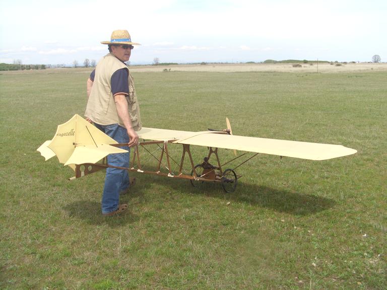

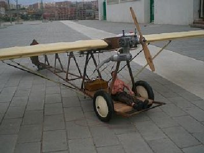

Bueno, me he tenido que apañar como he podido, ayer por la noche hice un contrapeso de plomo de unos 226 gramos que he situado bajo los pies de piloto a modo de alfombra que pintaré de negro.
Pongo unas fotos del modelo terminado y preparado para volar, me ha quedado en aproximadamente 4,5 kilos de peso.
Por Luis Reverté
#759486
Esta mañana me he levantado tarde, a las 7, juas juas y me he dicho este le vuelo y le vuelo, me he ido al campo, le he hecho los ultimos ajustes y me he decidido a hacer la prueba de fuego.
Lo he puesto en la cabecera de pista, motor ASP 52 con helice menz 12x7 , he acelerado y en la primera me ha costado encararlo a la pista y se ha salido en diagonal, normal no tengo rueda de cola por lo que tengo que levantar la cola un pelin como en todos los modelos con tren de 2 ruedas.
a la segunda doy gas corretea por la pista, intenta torcerse pero ahi estaba el piloto sin camiseta, el jijoe ese que le quitamos al sobrino de un amigo mio, corrigiendo la trayectoria, tirando suavemente de profundidad y alli estaba elevándose majestuosamente cual modelo centenario, justo de motor al despegar aunque luego volava a un cuarto de gas sin entrar en pérdida, vuelo lento, noble, estable, en fin le hemos hecho tres vuelos de unos 10 minutos, deleitándonos todos los allí presentes de este increible avión.
en el aterrizaje bajó suavemente con una punta de gas para acabar cortando y posándose suavemente aunque crítico al seguir una trayectoria recta que hay que corregir a golpecillos de gas y mandando con la cola.
Un buen día de vuelo, un gran avión.
grácias a los que han hecho posible este día, al Pepe que vino a chafardear el proyecto en inumerables ocasiones , a Paco que me prestó las herramientas en el campo para realizar los ajustes finales, a todos aquellos que se enamoraron del avión nada más verlo, incluso a aquellos que me criticaron las ruedas.
En Especial a Fernando Blanco que me facilitó los planos y me asesoró en la medida que le fue posible todas aquellas dudas que me surgieron y que no fueron pocas.
GRACIAS A TODOS!!!
