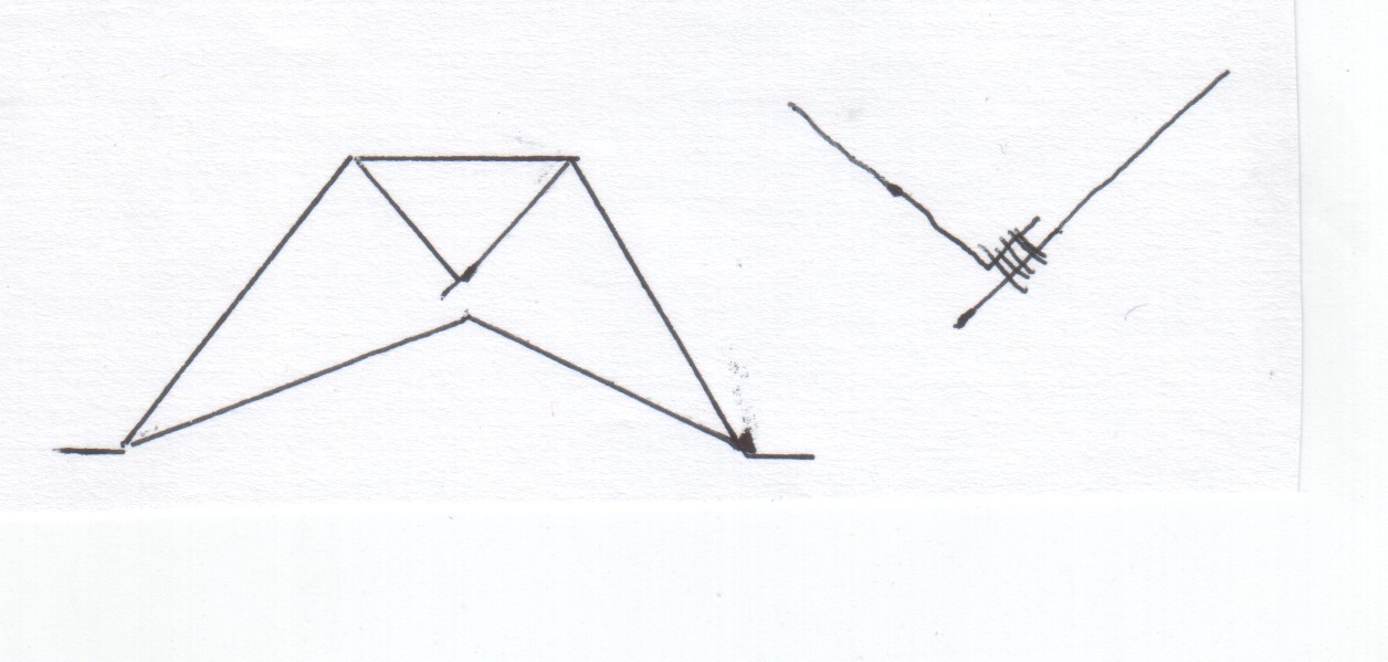

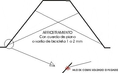

Como es muy ligerita, se podia hacer con alambre fino del que se usa en las transmisiones que van enfundadas (yo los uso para indoor), lo usamos como unión de las transmisiones de carbono al horn del servo , le ponemos termoretráctil y ciano y queda fuertecillo
l.Le "pelas" el plástico y es muy fino.Serian tres piezas, dos arriba (son dos para que quede un gancho por donde agarre la goma amortiguador, que uniria la parte de arriba con la de abajo), y una abajo en forma de V.Como el tren está cerrado no le puedes poner termorretrácti Para unir las piezas al tren que tienes, le das varias vueltas con hilo de cobre y lo estañas con soldador.Si se estaña mal (está acerado), lo pegas con un poco de epoxi.Es una idea que se me ha ocurrido para que pese menos.
.Las varillas de carbono son ligeras pero las uniones son dificiles de ejecutar,lo ideal seria un sistema parecido al original pero sin tanto curro, con tan poco peso no sé si merece la pena
