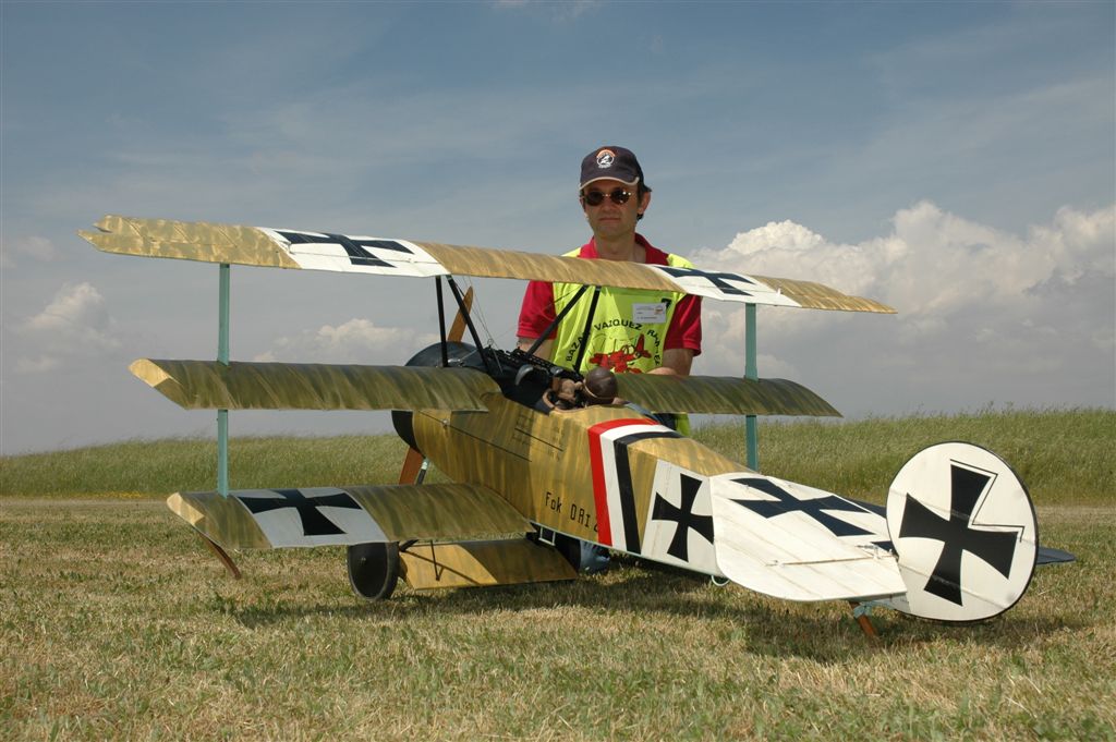

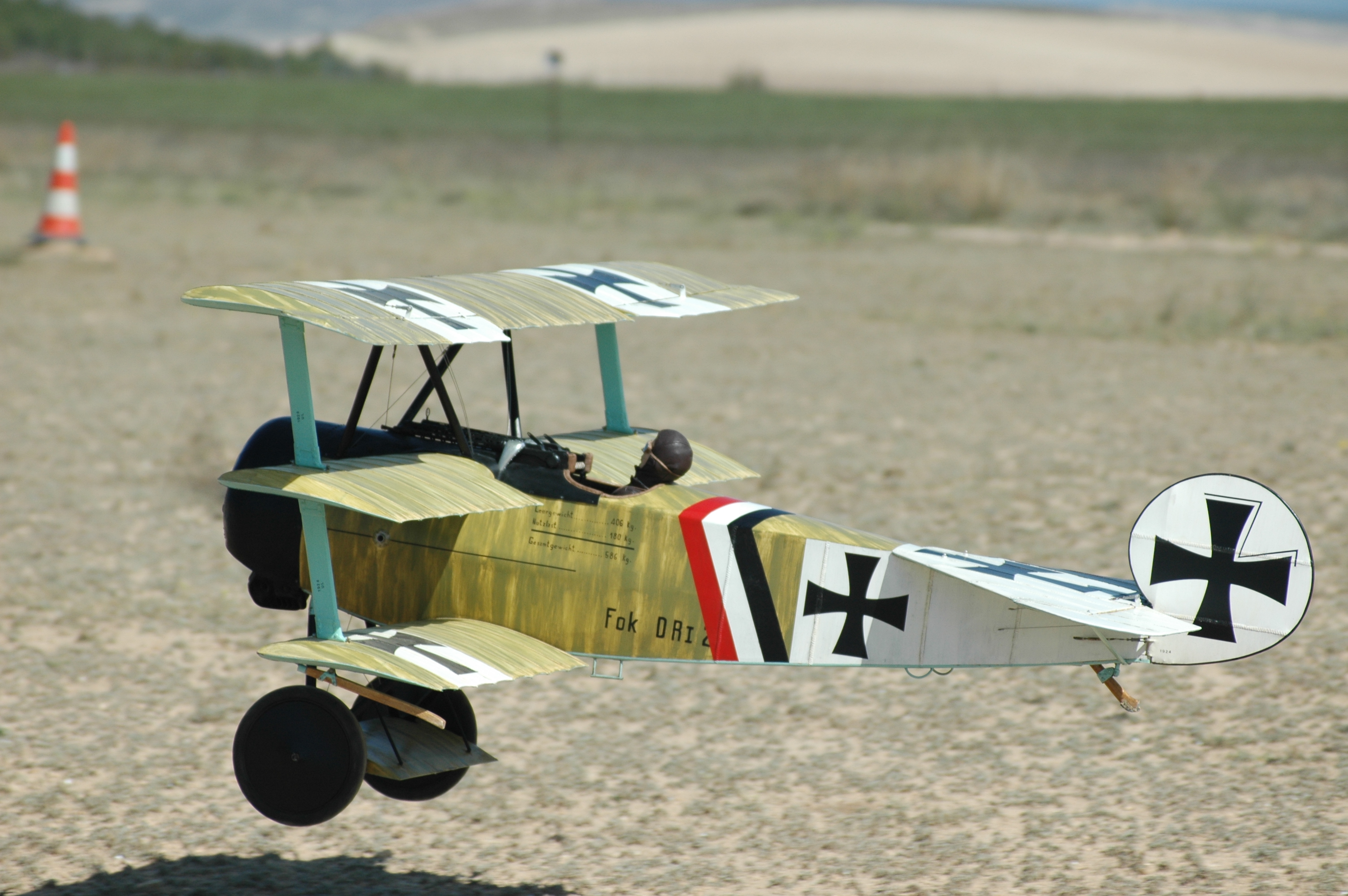

Hola, yo he construido uno de diseño propio escala 1/4 1.800 mm. de envergadura el ala superior, es un faenón pero tiene sus compensaciones, te dejo unas fotos y un link del vuelo, vuela con un OS GT-33 de gasolina 2T, estoy a tu disposición por si te puedo hechar un cable.

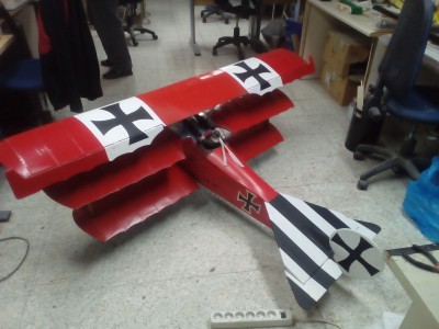

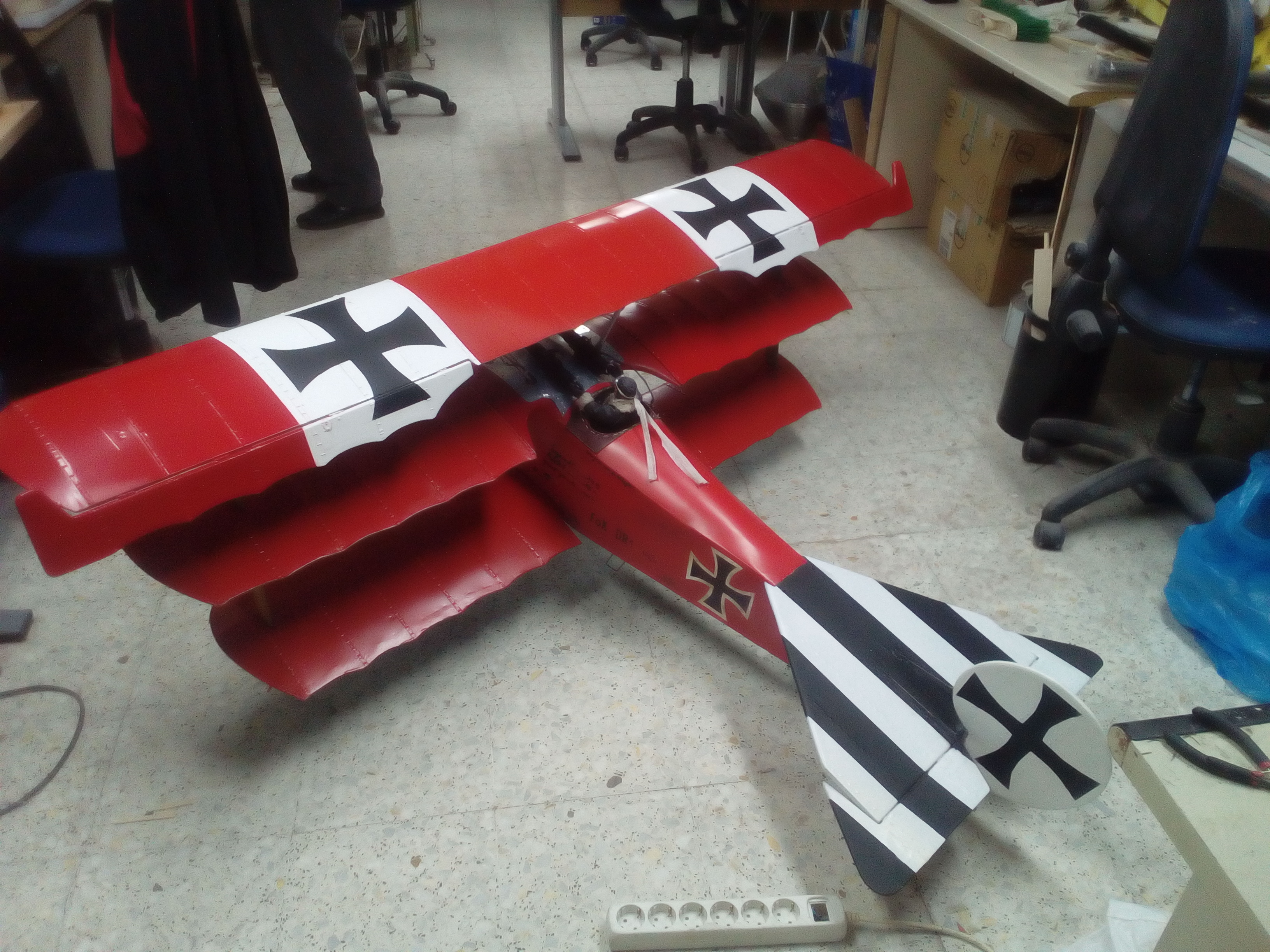

mira este salío publicado hace muchos años en rc model,diseño de Salvador, yo lo hice hace 15 años y esta es la 3 decoración que Le ago, vuela de lujo, ánimo que tampoco es para tanto además ziroli tiene unos planos geniales,
