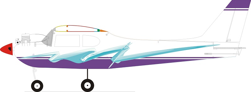

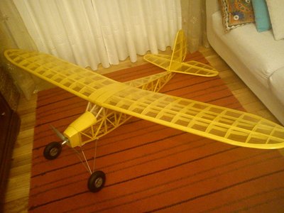

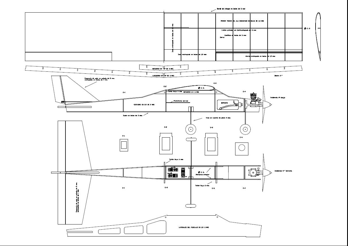

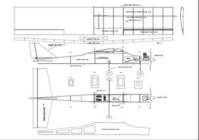

En cuanto al avion encontre este,justo para motor 40,alguna que otra modificacion a mi gusto hare...
No se si soy un poco bestia,pero he elegido el NACA 0016, aunque me gustaria uno mas plano por abajo..
Salu2
Es este

ese que has puesto tambien tiene el perfil plano por abajo..siempre lo podrás modoficar, pero bueno..mi hermano tuvo un calmato de kioso y si no recuerdo mal tenía el perfil semisimétrico y se podía hacer con él cualquier maniobra ehh luego en agradecimiento él entraba medianamente lento a aterrizar..yo creo qeu en esos perfiles semisimétricos la pega podría estar en volar en invertido pero salvo por eso para mí es un perfil adecuado..aver si vas a construir un entrena-3d jejejejeje..suerte..y ya irás contando..pienssa si lo vas a hacer triciclo o co patín de cola..

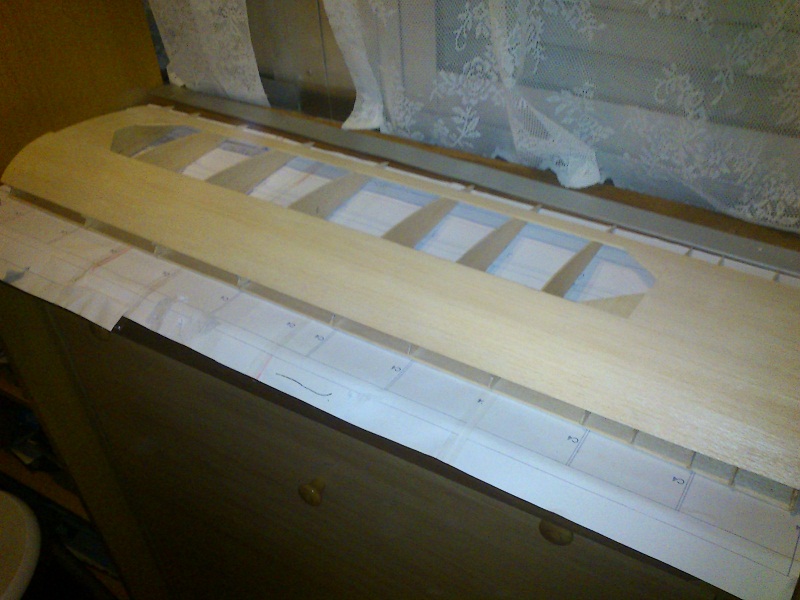

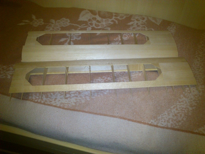

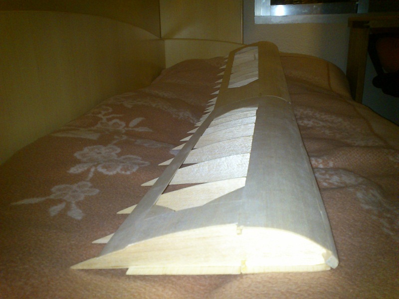

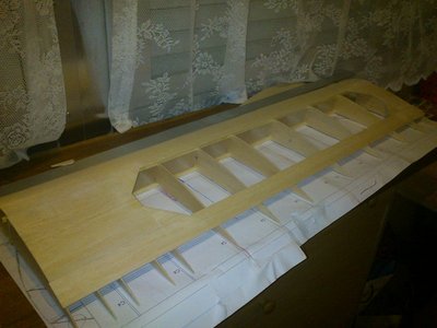

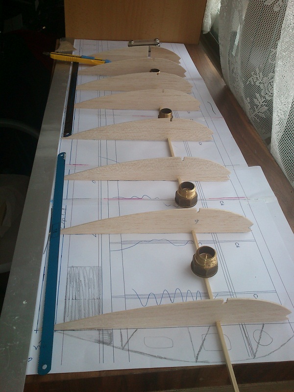

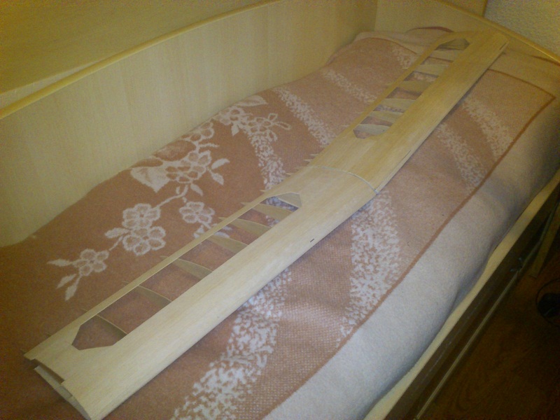

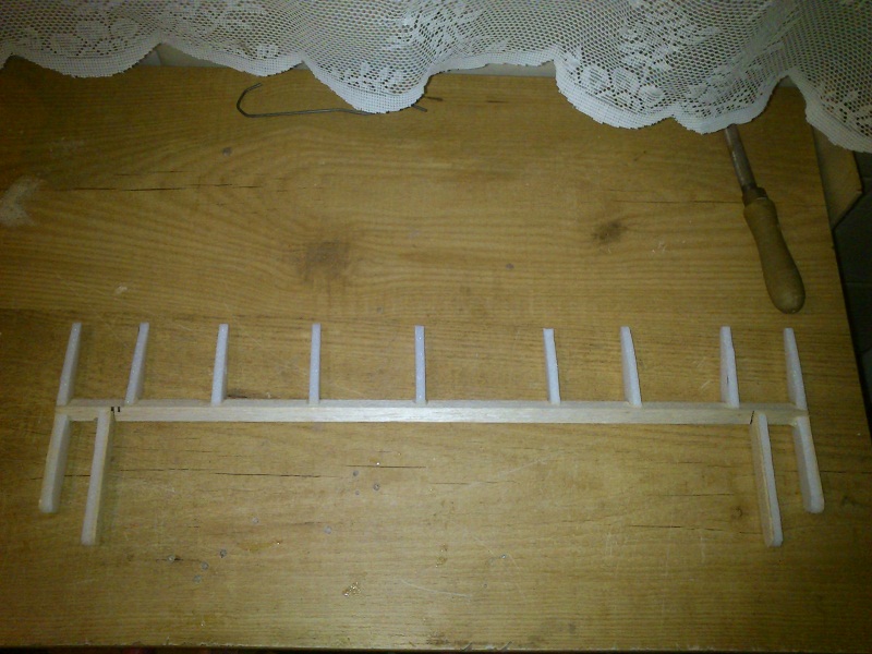

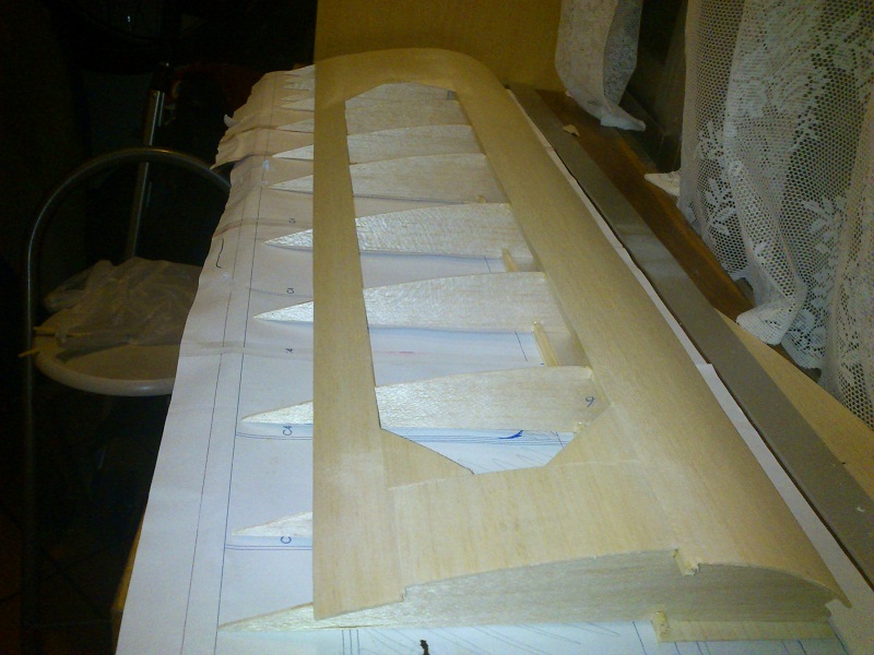

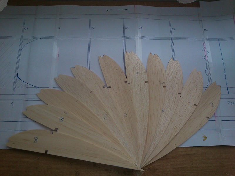

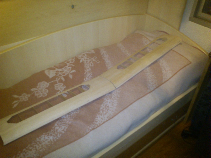

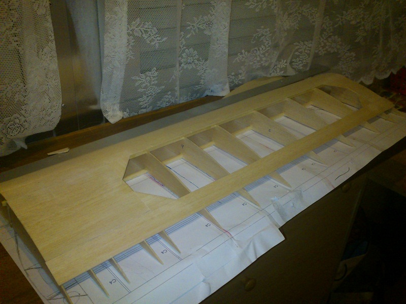

Hola de nuevo, aqui pongo fotos:
Salu2 :wink:

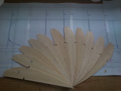

Mi abanico de costillas...

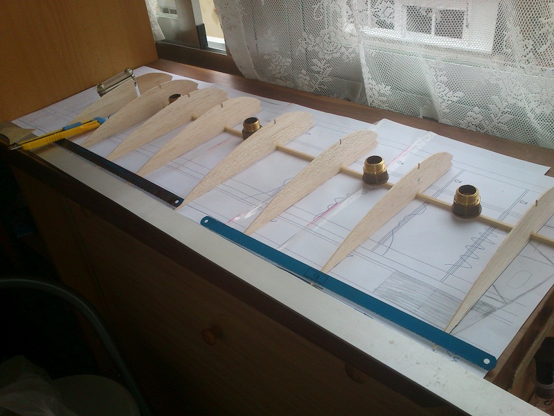

Las constillas ya colocadas en sus sitios definitivos...
Mitad del ala "casi" completa,aun faltan los alerones,enchaparla por abajo y pegar el borde de ataque
Por coyotefer
#1175891
bien bien ..trabajo fino..yo suelo pegar el borde de ataque antes de enchapar y la balsa de 1,5 o de 1 la estrello contra el borde de ataque..es lo mismo pero cambiado de orden..ahhh..al final le pusiste un perfil plano (o casi) por abajo ehh..es lo mejor que has podido hacer..adelante..estamos al tanto...

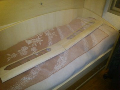

Bueno actualizo:
Ya casi están terminadas las semi alas, falta poner una que otra maderilla para ubicar el servo y pocos detalles mas 8) , lo siguiente es el fuselaje jeje :twisted:

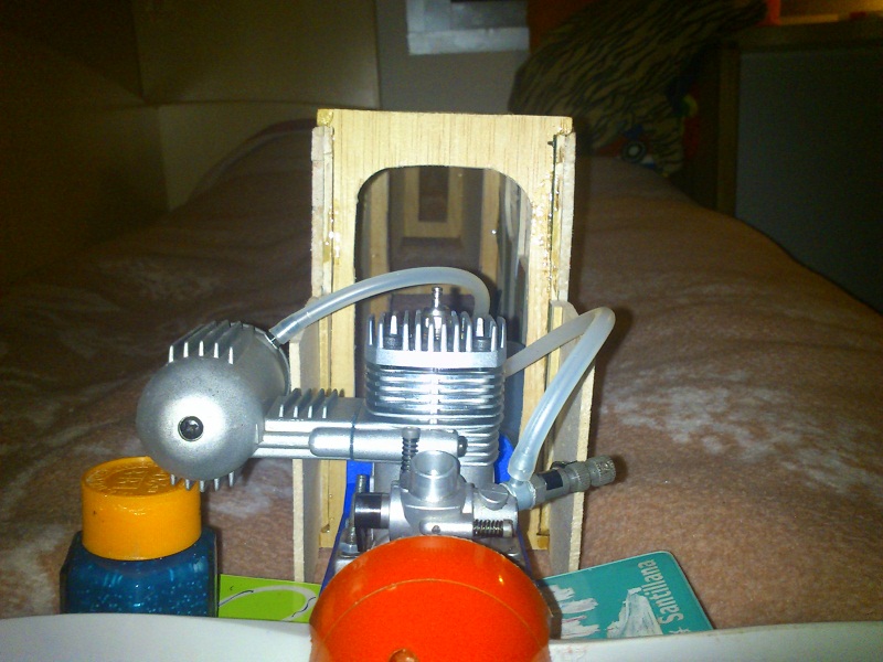

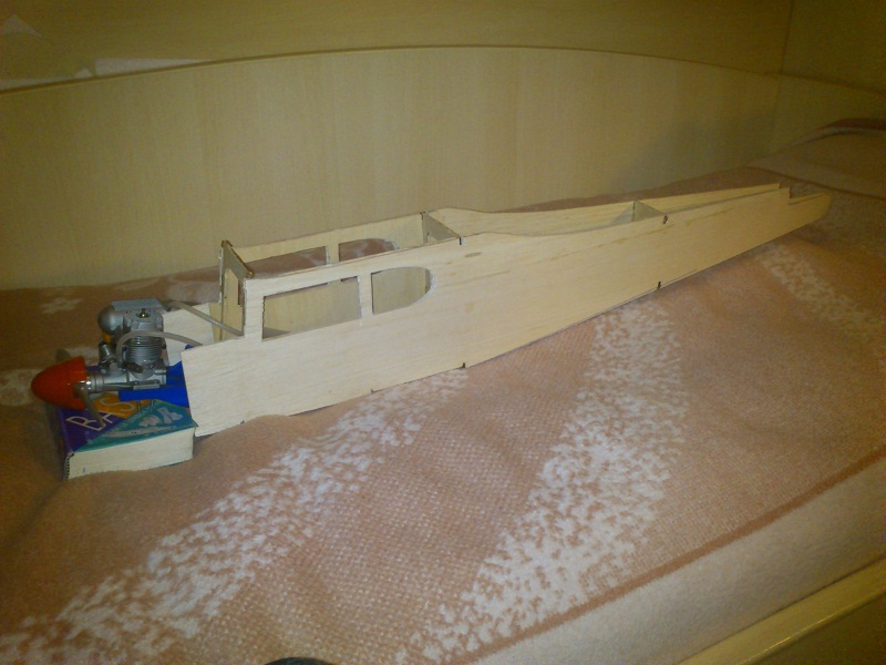

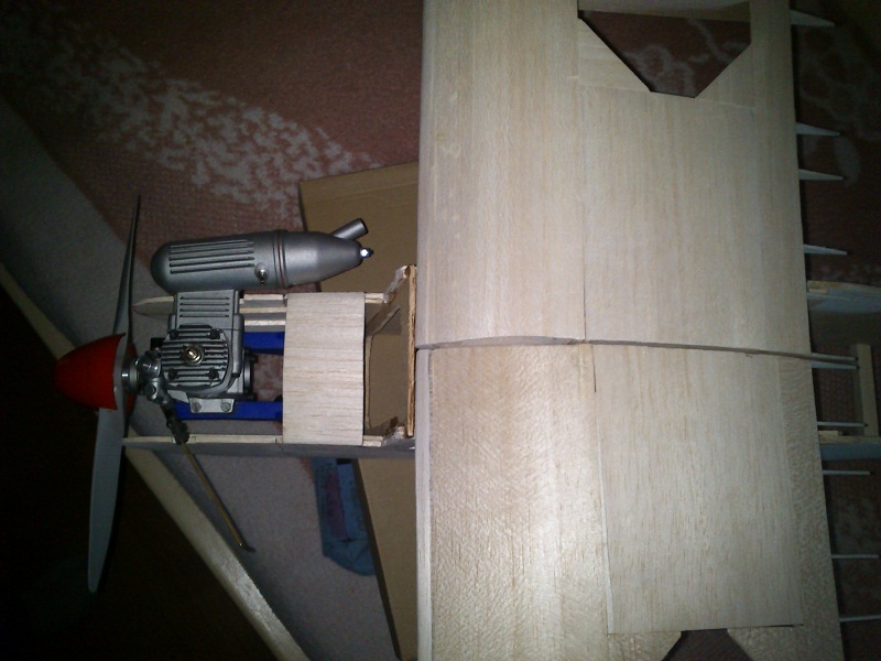

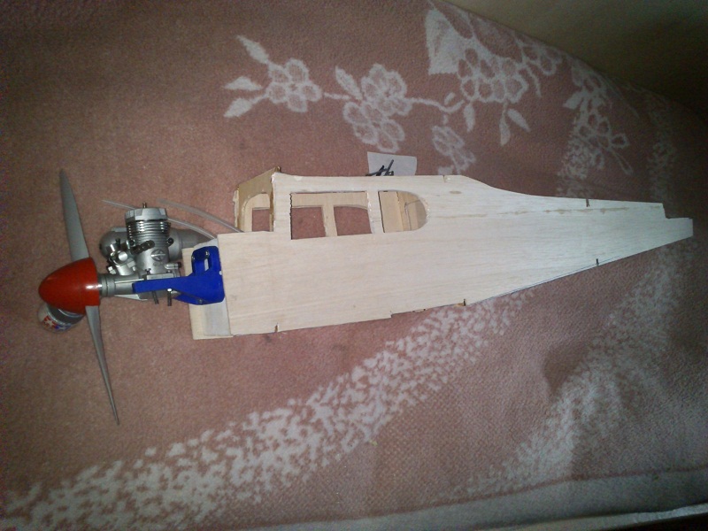

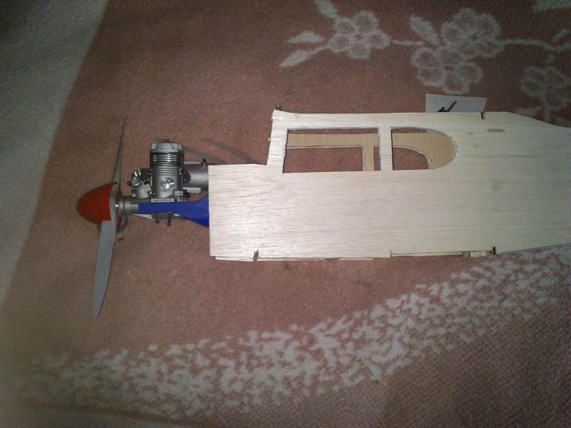

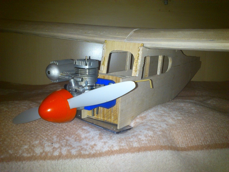

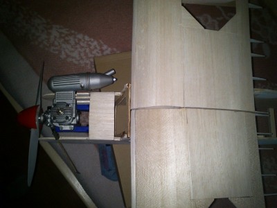

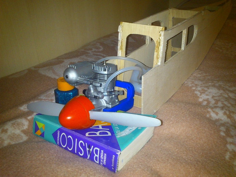

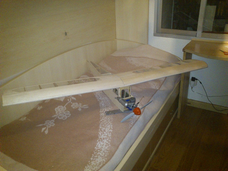

Bueno,prosigue la construccion :), el fuselaje va tomando forma y como dijo valvulina la union entre las dos tablas de balsa es rigida y dudo que se despegue( a menos que lo aporrize :shock: ) .Le he hecho un refuerzo desde el principio del morro hasta donde terminan las alas ya que como tiene "ventanitas" me da un poco miedo de que esa parte sea mas fragil y mas facil de romperese.
Voy a comprar una nueva emisora de futaba, y los servos, unos futaba los 3003 cre que se llaman asi le valen no ?
Pongo fotos con el motor:
Salu2 :wink:

uenas claudio y redwin..sí que se ve bien si... estos "ala alta" lo bueno que tienen es que su vuelo está casi asegurado...ánimo que vas muy bien..los servos te van perrfectos..

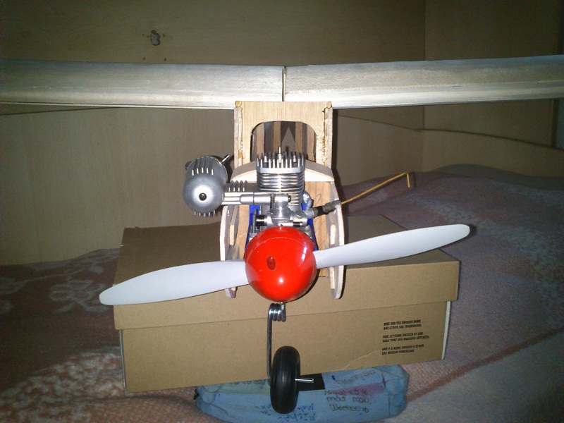

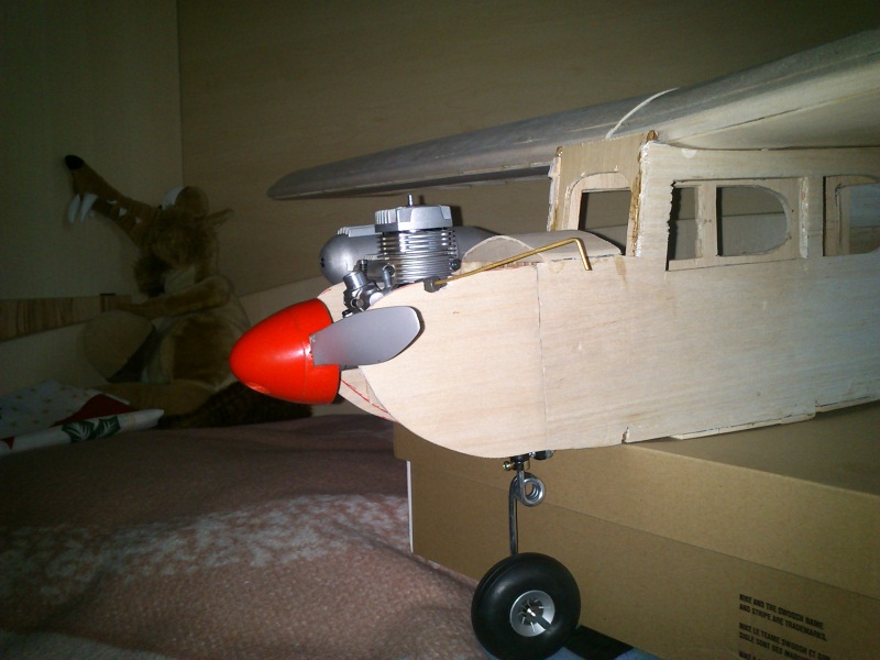

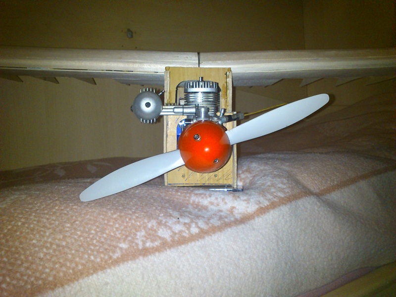

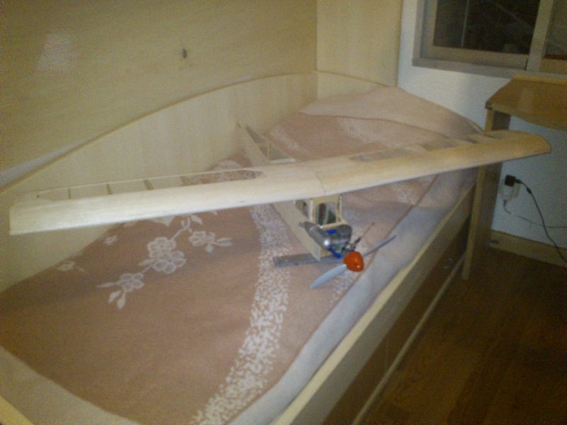

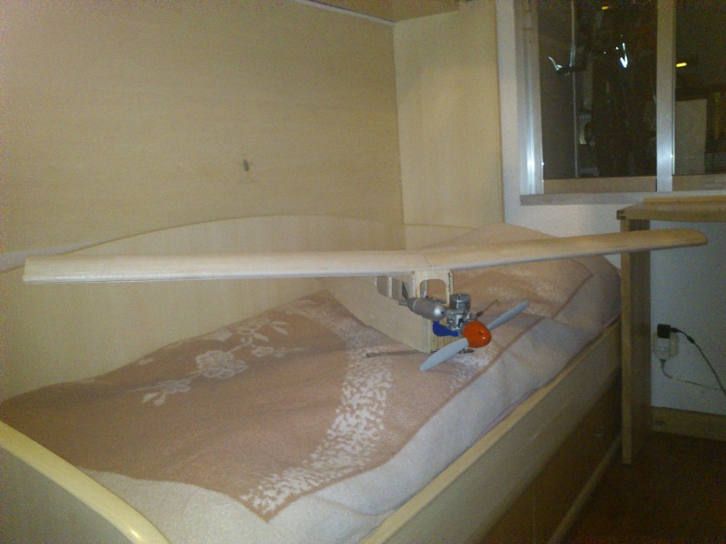

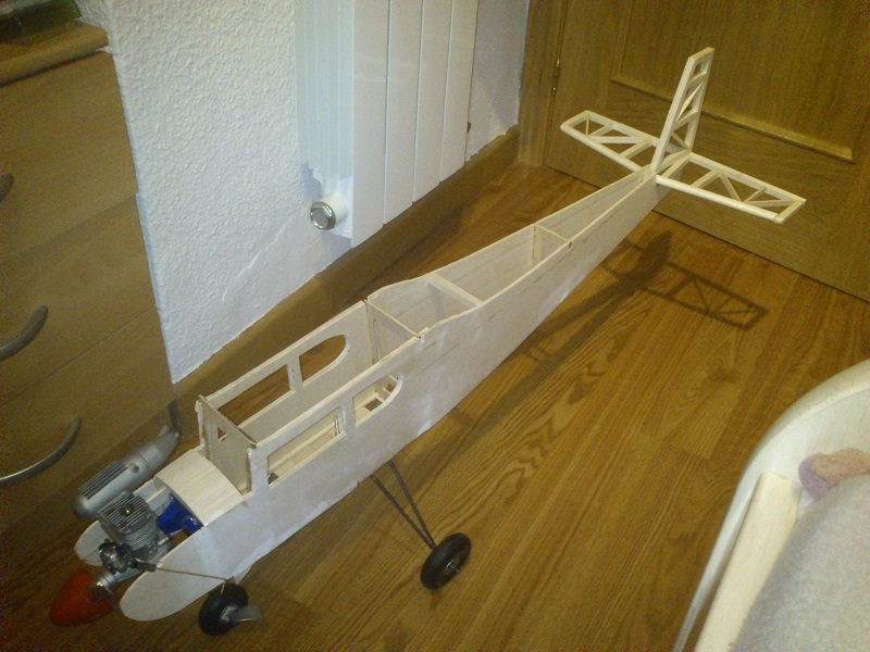

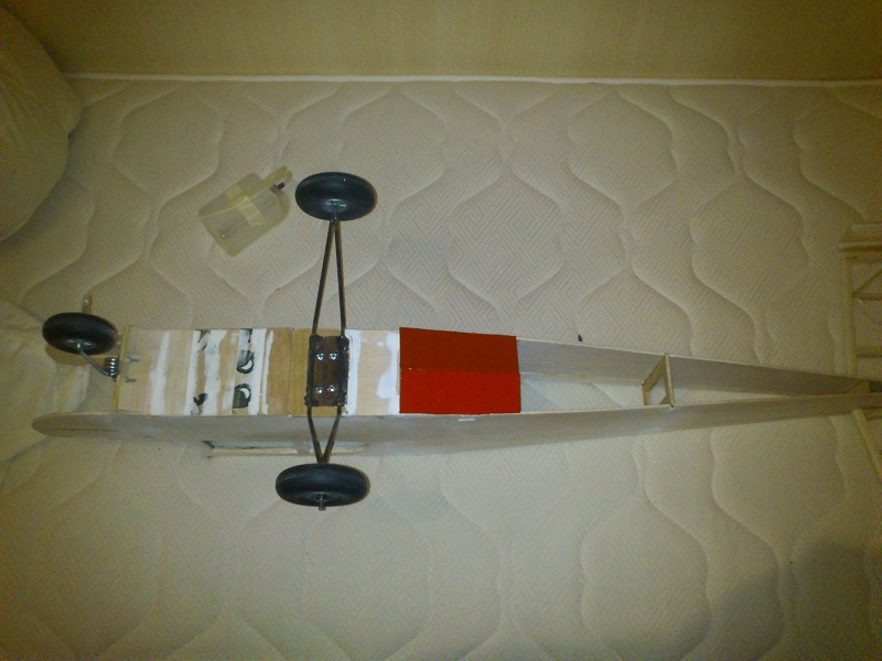

Hola a todos,pongo fotos de los pocos avances que he hecho :roll:
Ahora pretendo hacer los alerones,y el tren de aterrizaje,esperar a que me lleguen los servos...
Salu2! :wink:

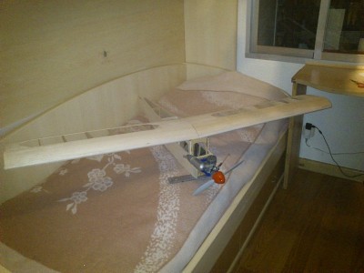

El motor ya esta montado en el avion...
El avion ya va tomando forma...

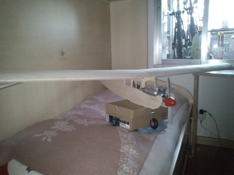

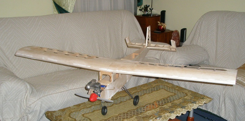

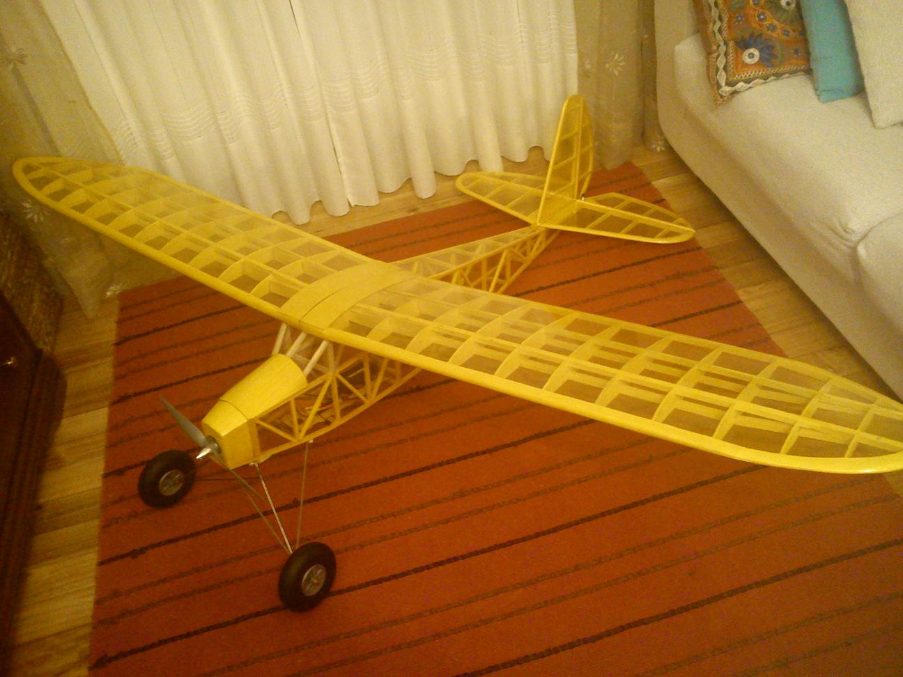

Hola a todos de nuevo,traigo mas fotos del avion,ya estoy en la recta final de la construccion :wink: , me espera mi parte favorita ( el entelado )
Cuando le puse el tren de aterrizaje y lo monte entero derrepente se hizo mas grande de lo que parecia al principio :lol:

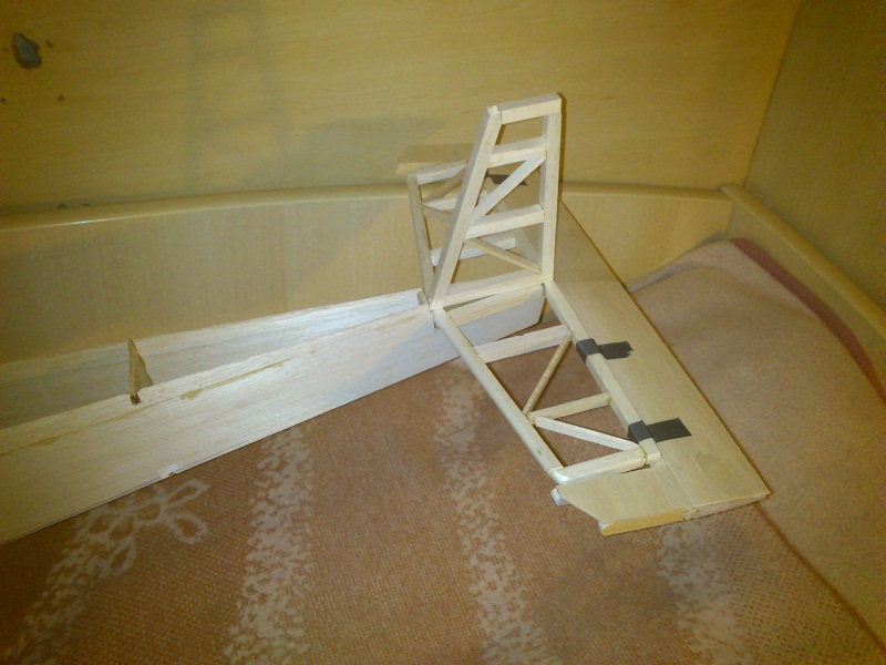

El timon de cola lo modifique, ahora parece el de un extra :lol: ( me vi influenciado por los videos del piloto de acrobacias de redbull peter besenyei.. :lol: )
Empieza a no caber en la habitacion...
Timon de cola....
Probando como queda el timon de cola...
Y al principio parecia pequeño el cabron...

hayyyyy que huela a madera :D , te va quedando de perlas...Procura que la cola te quede ligera para no tener que lastrar mucho en el morro.¿Has tomado el plano del principio del post?.¿Al final que perfil has elegido?, el naca 0016 no porque es simétrico.Por lo que veo es bastante gordo,es del tipo de los modelos stol, short take and landings ("usease", despegues y toma cortas), si es ese es muy grueso y es lento a más no poder, que es bueno para aprender, pero frena bastante y penetra poco cuando hay viento.De acrobacia, solo loopings y poco más.
.Eso si, con todos esos contras, tiene a favor , en teoria que va a ser muy flotón. :o :o
.Para que te hagas una idea, uno muy polivalente usado es el Naca 2412, que tiene el 12 % de espesor, si el tuyo tiene el 16 efectivamente es un tocho bueno.El tipico de entrenadores es el Clark y con espesor parecido pero totalmente plano por abajo (intradós).
Nota: Se refiere al 12 % de el ancho del ala o cuerda.por ejemplo si mide 20 cm de ancha el 12% es 2.4 cm de grueso

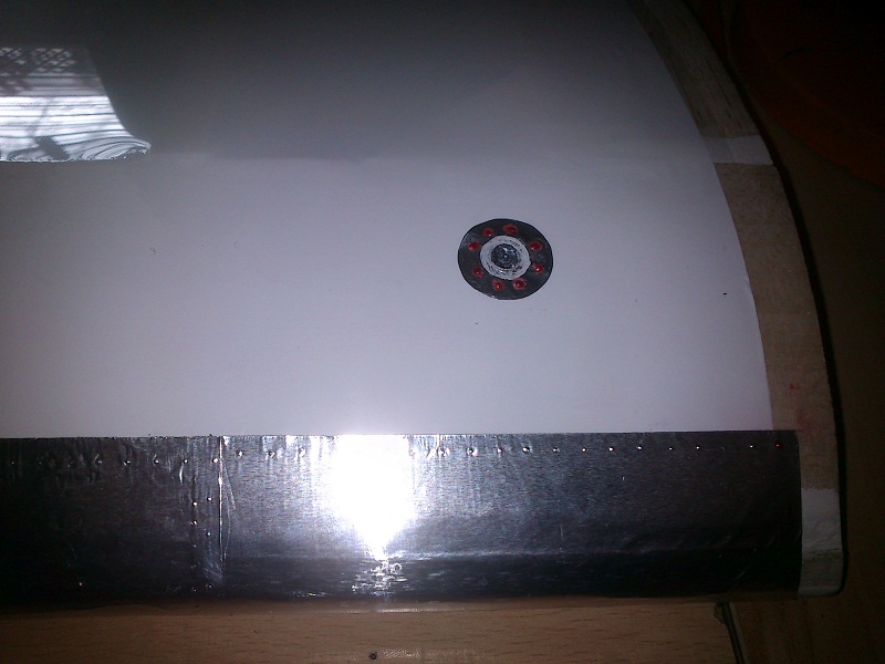

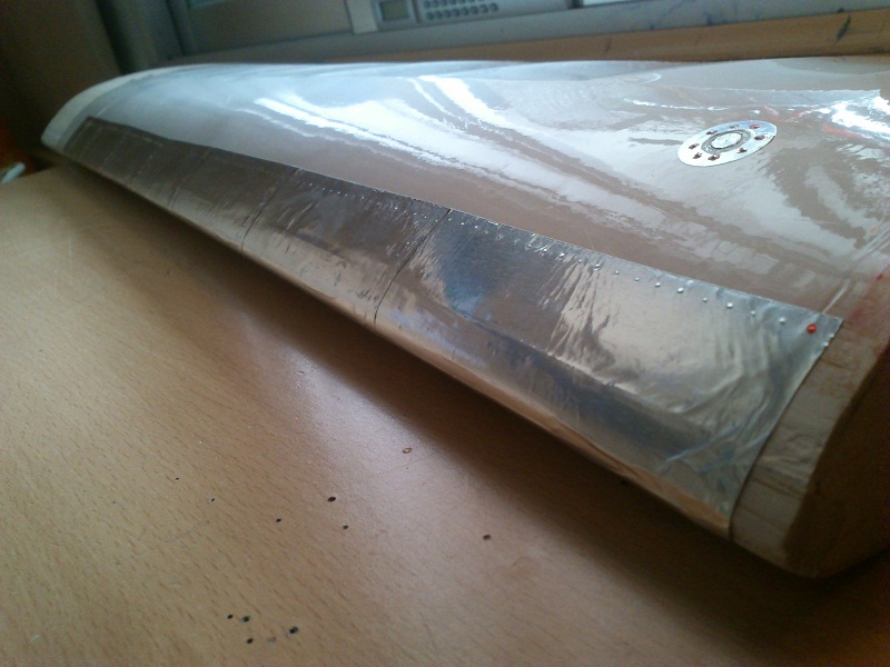

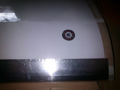

Hola de nuevo a todos,al fin ha comenzado el entelado (solo de un semiala,pero algo es algo :roll: )
He añadido algunos detalles,tambien e entelado el borde de ataque con cinta ded aluminio.
Supongo que la utilizare en alguna parte mas,ya que le da mucho realismo al bichejo :lol:

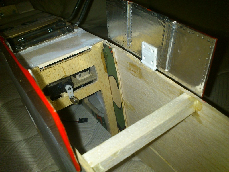

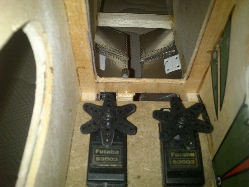

Sigue la construccion,me han llegado los servos ( muchas gracias al foro de segunda mano y al usuario que me los ha vendido ),y sigo con alunos detalles,en este caso de unas compuertas para lanzar objetos,aun no esta terminada falta enganchar al brazo del servo un hilo de nylon para mover las compuertas. :D
Fotos:
Salu2 y buenos vuelos !!! :wink:
Aqui se aprecia bien el servo,y las compuertas.
