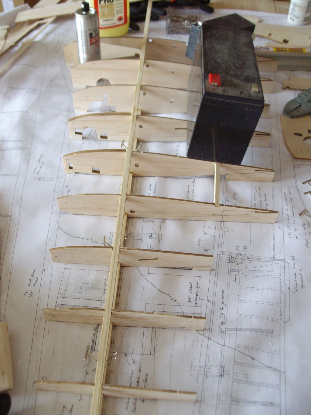

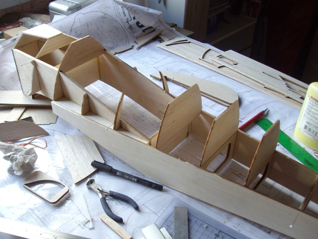

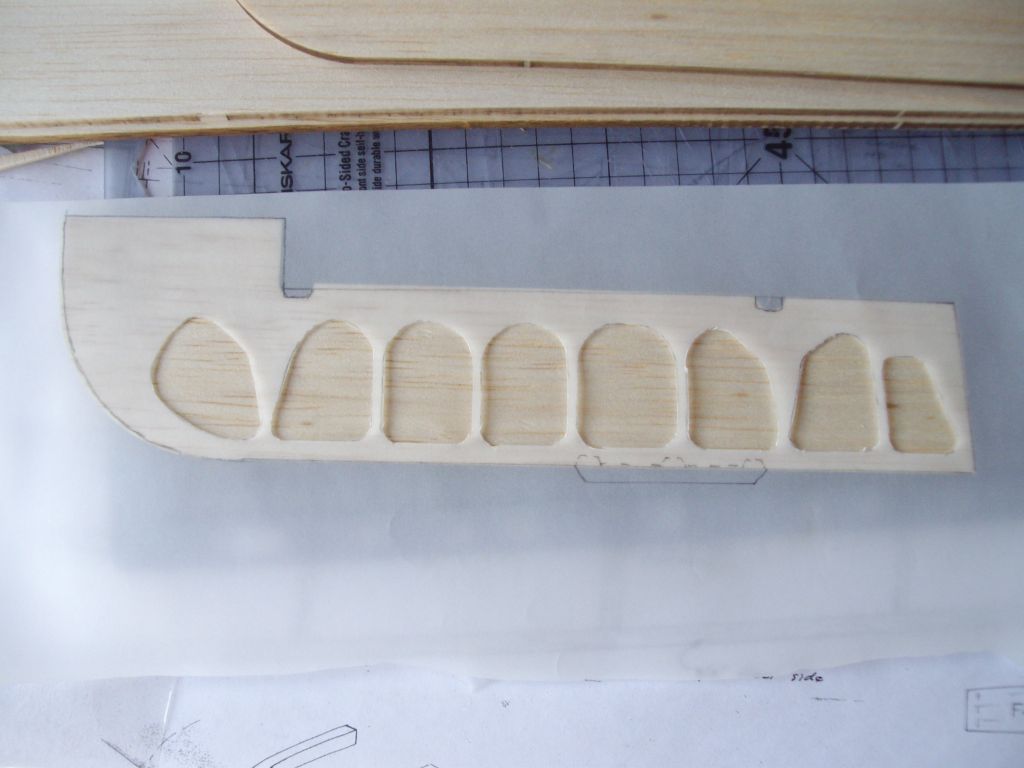

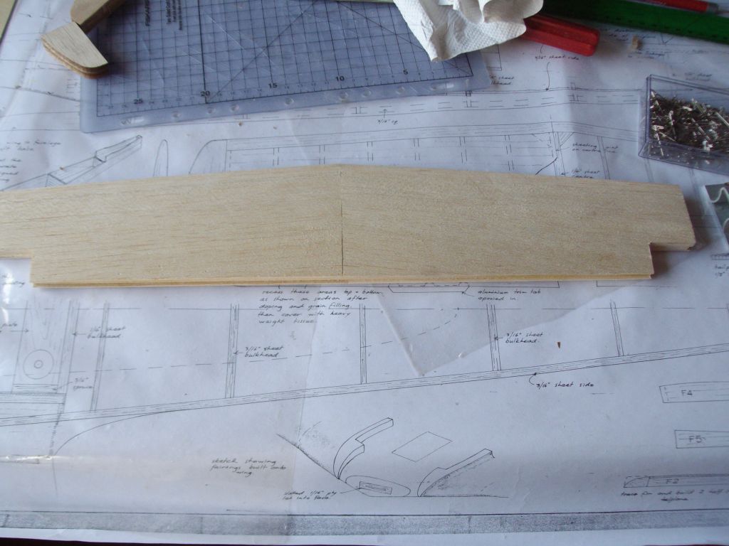

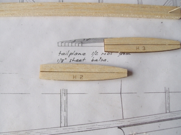

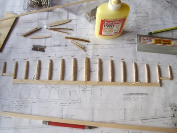

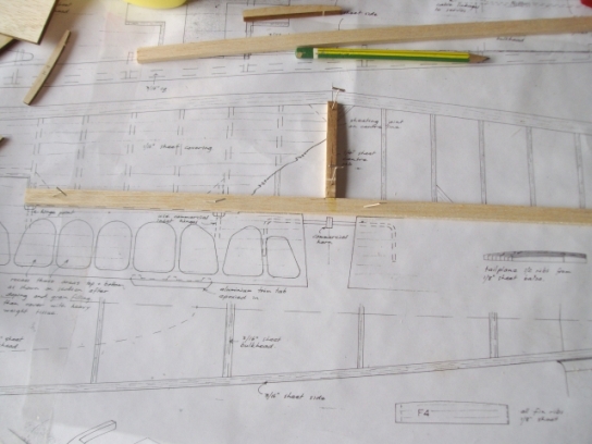

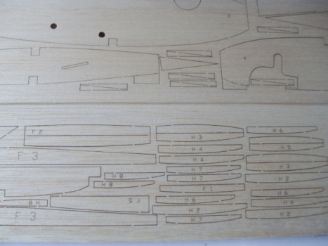

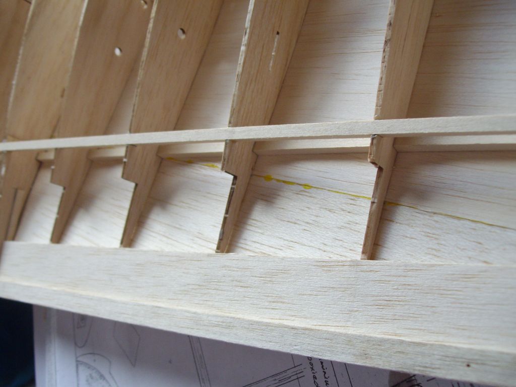

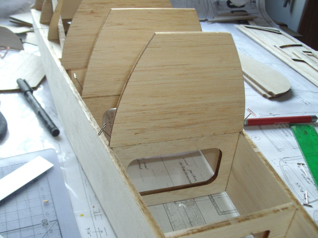

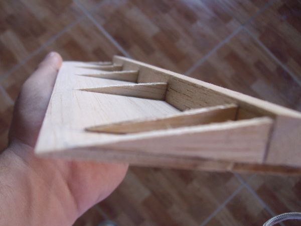

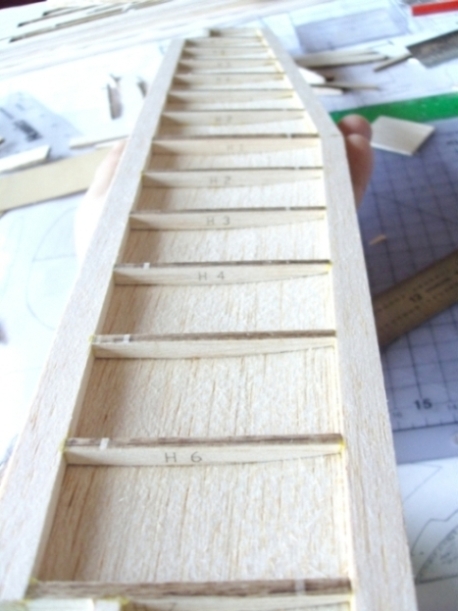

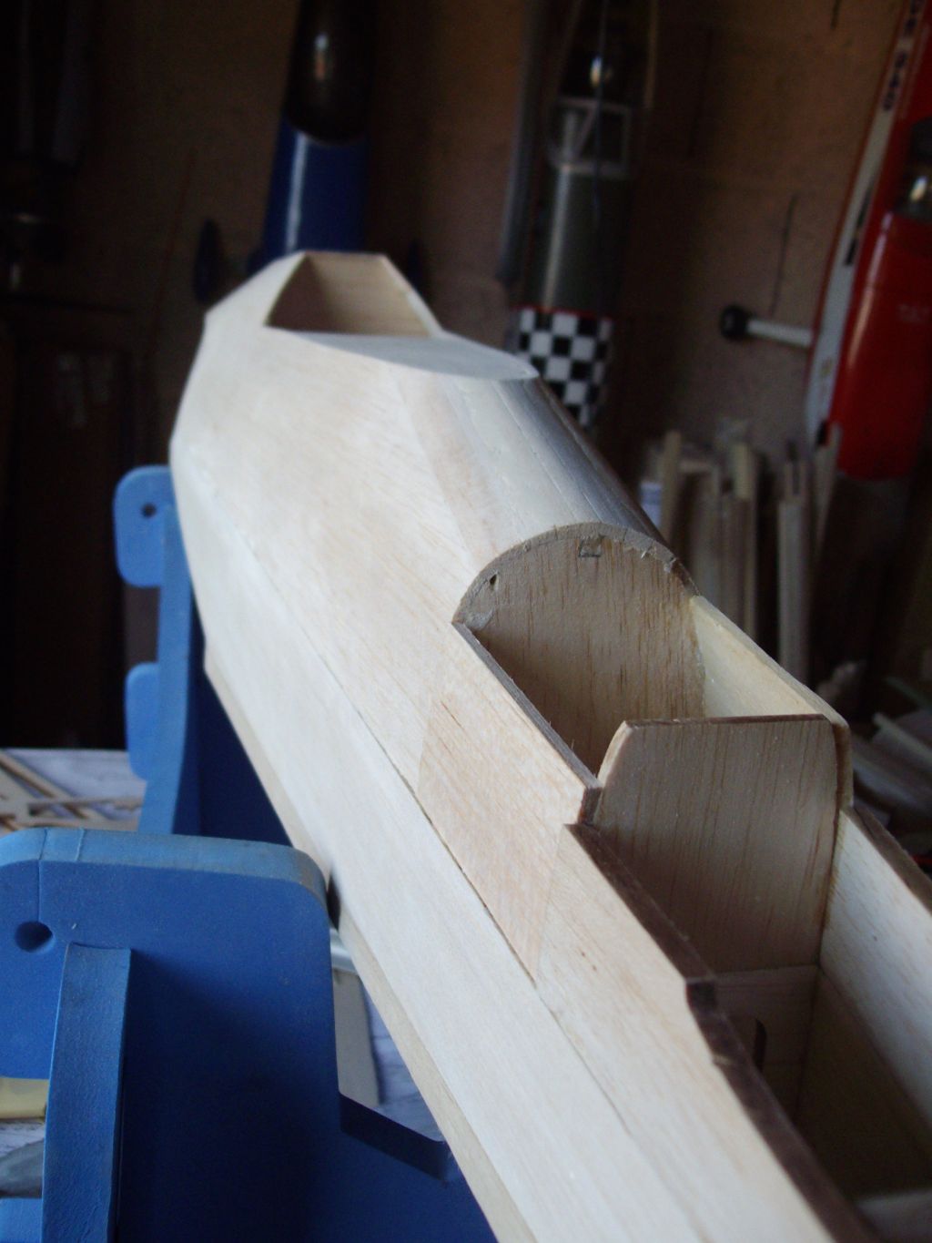

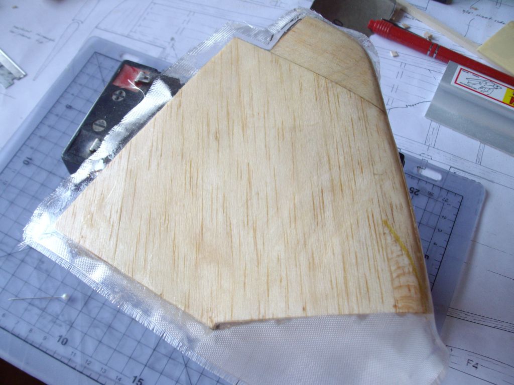

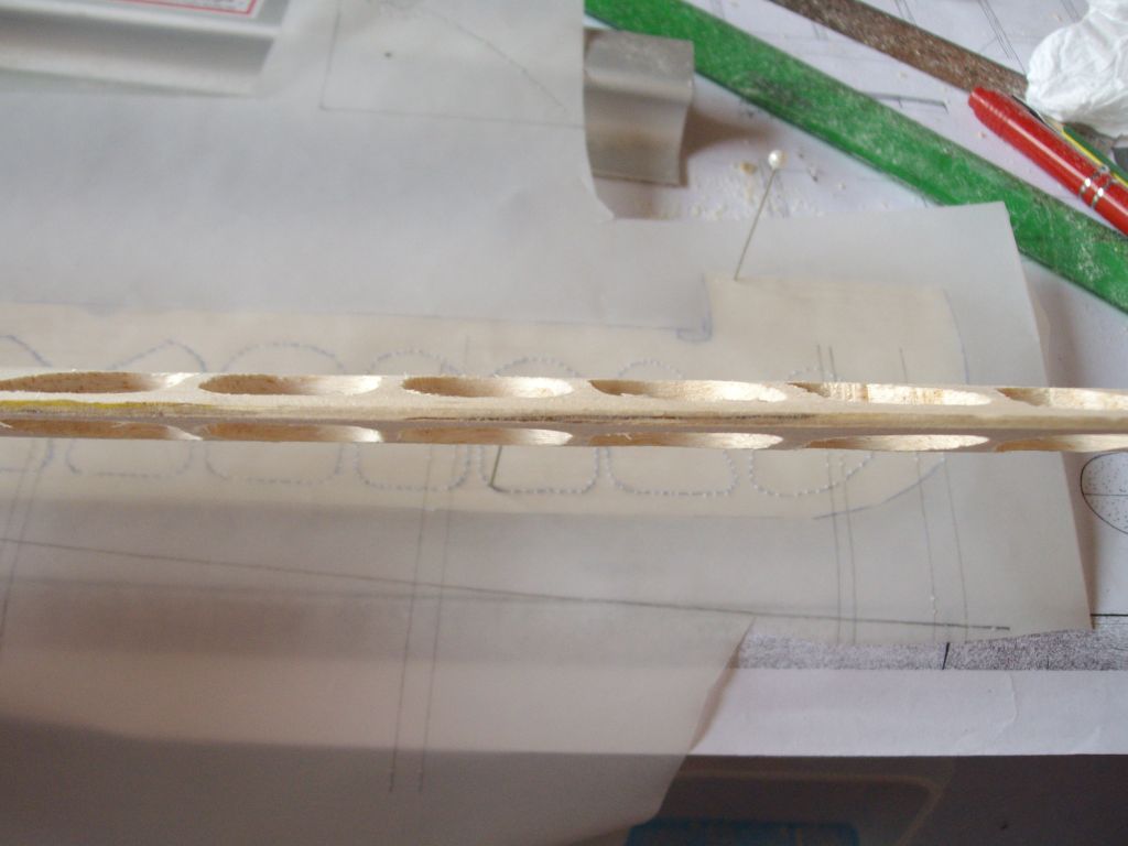

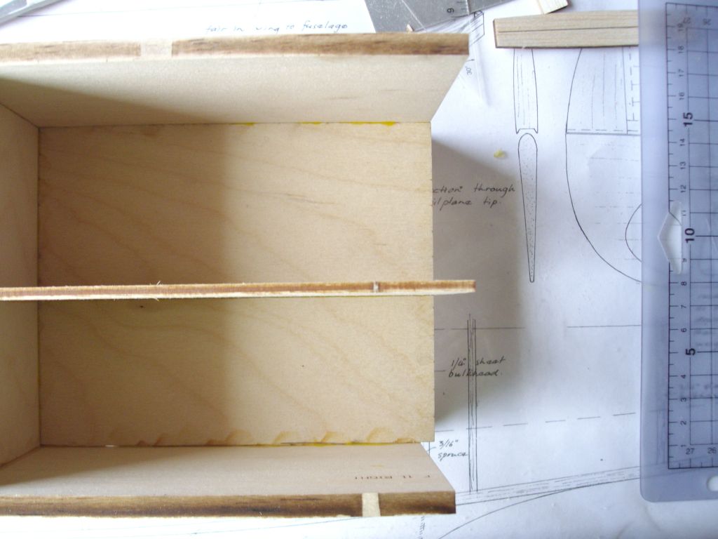

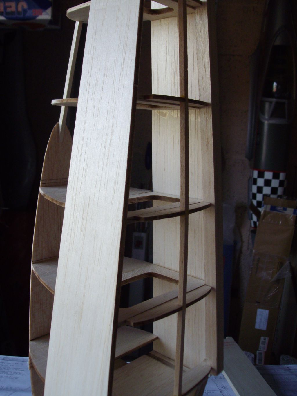

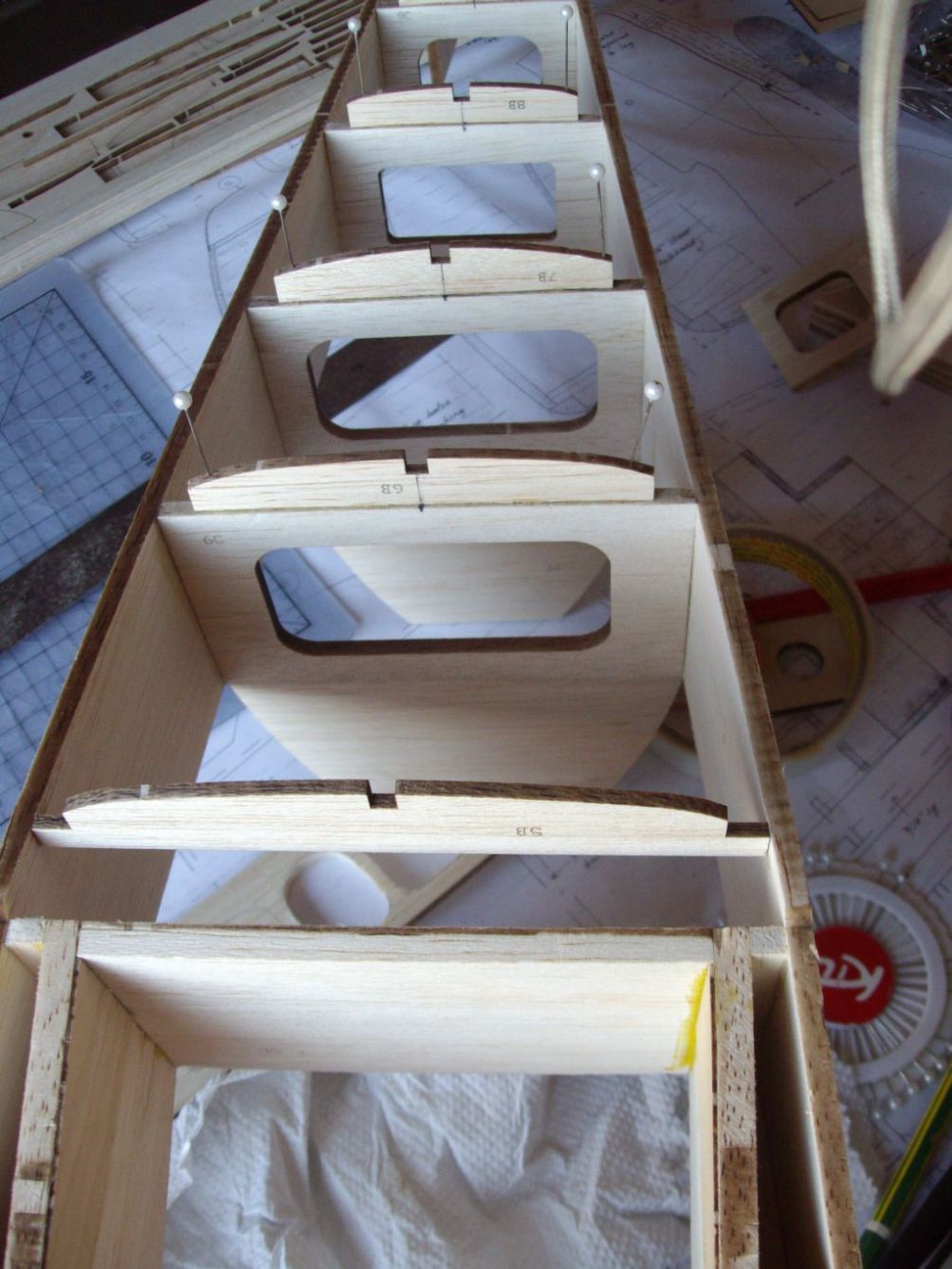

Saludos a todos!

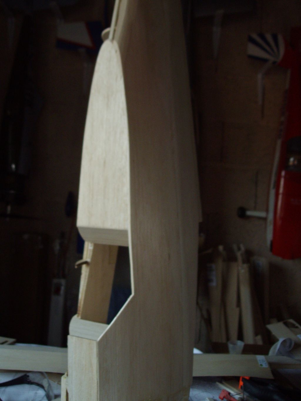

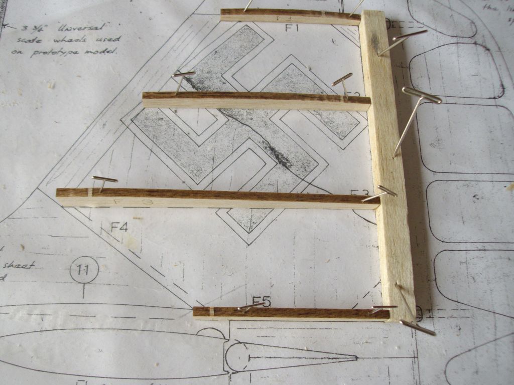

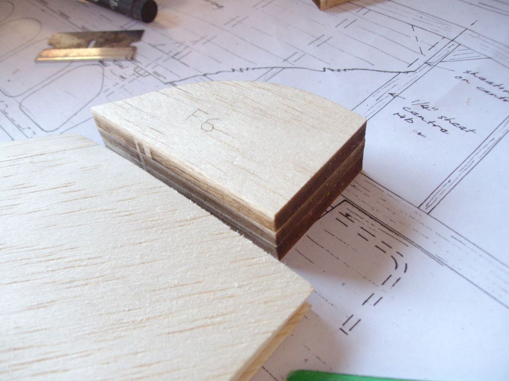

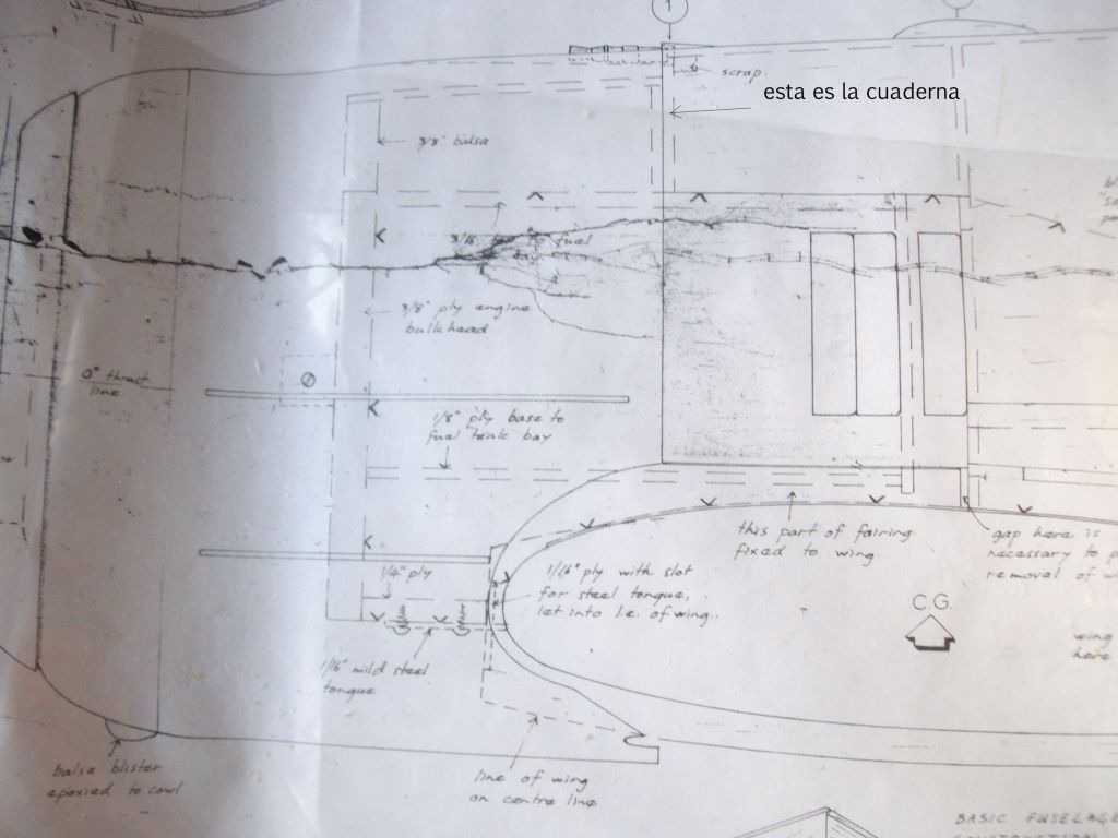

Me he decidido al fin a construir este kit que tenía aparcado desde hace un par de años, tengo por ahí tambien un Gloster Gladiator del mismo diseñador y los dos son diseños realmente muy buenos.
A quien le interese el kit lo compré en Bob Holmam Plans junto con el plano http://www.bhplans.com/BTPlansPg4.html

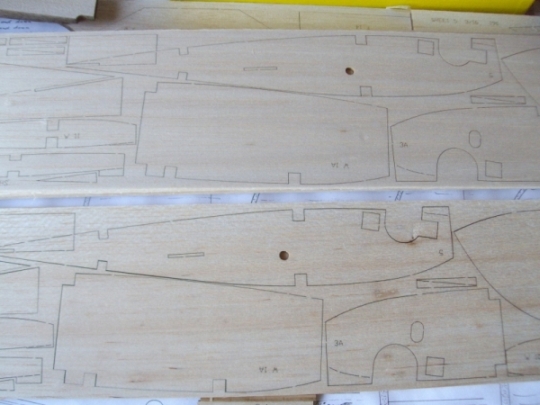

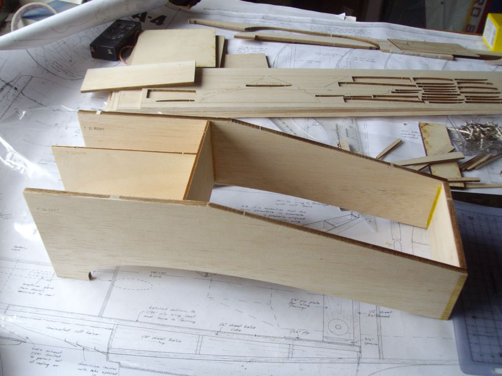

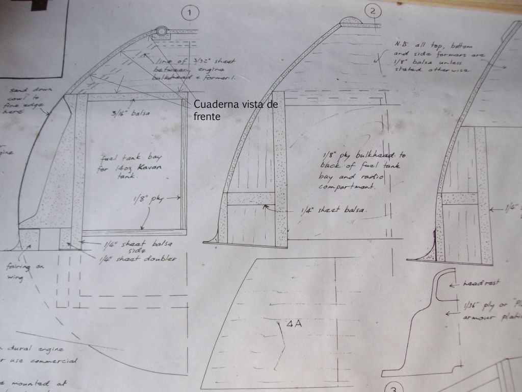

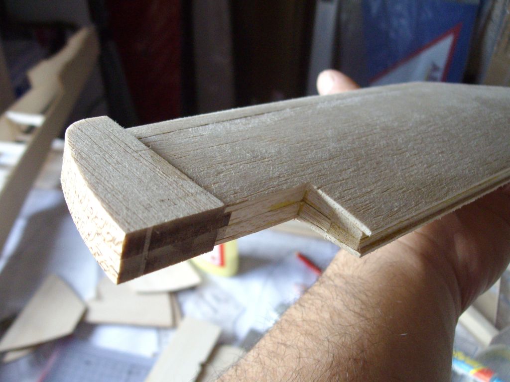

es un kit corto como dicen los americanos o sea, las cuadernas, laterales, costillas y poco más, pero de una calidad escelente (mirad las fotos). No vienen largueros, chapas, y algunas piezas que hay que construirse unos mismo.
El avión tiene 153 cm de envergadura y segun el plano es para un motor .60 (en el plano viene con un Merco .61), aunque seguramente le meteré un OS 90 de cuatro tiempos. Debido al corto momento de morro que tiene, necesitará bastante peso en el morro, por eso el cuatro tiempos; si necesita más, un 20 de gasolina.

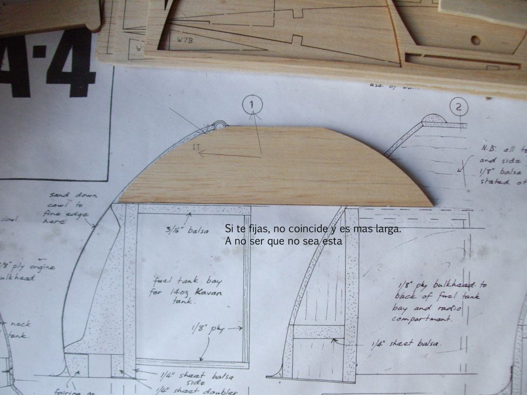

Aunque he construido unos cuantos kits he de decir que este no es nada fácil, las piezas cortadas por laser sí vienen numeradas pero en el plano no hay numeración ninguna a excepción de las costillas de las alas y la cola; o sea que hay que estar bien seguro donde va la pieza antes de pegarla.
Ya hace una semanita más o menos que estoy con el avíon, para dar tiempo a ver progresos
, de todas formas pondré fotos regularmente
