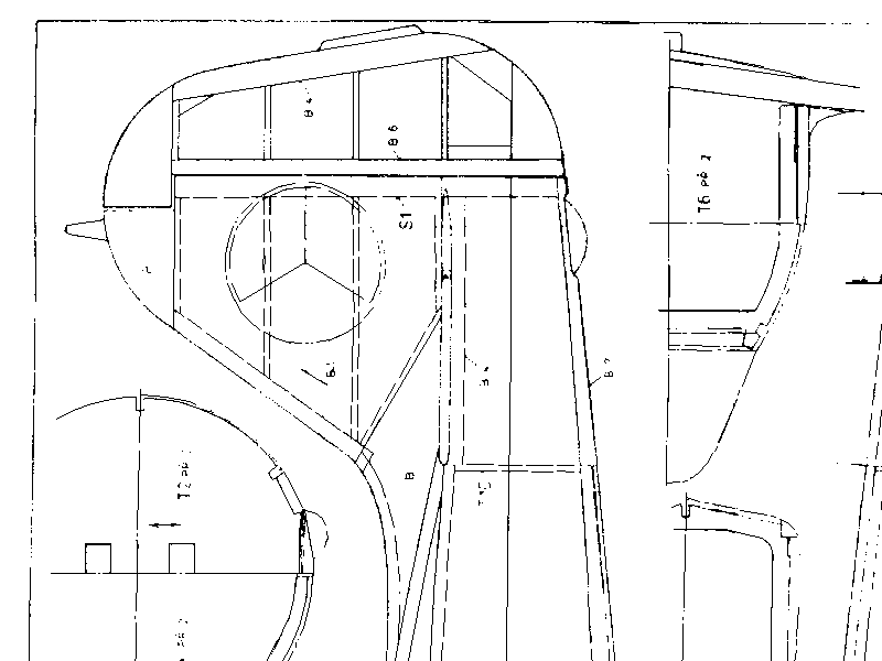

Bueno me he decidido y aunque se que voy a sudar se que con vuestra ayuda lo lograré!!!!.
Me he decido construir un focke WulfFW190A, lo he sacado de la página web siguiente por si a alguien le interesa:
http://www.rc-gizmo.net/planslo02.htm

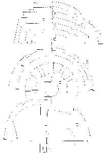

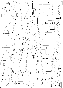

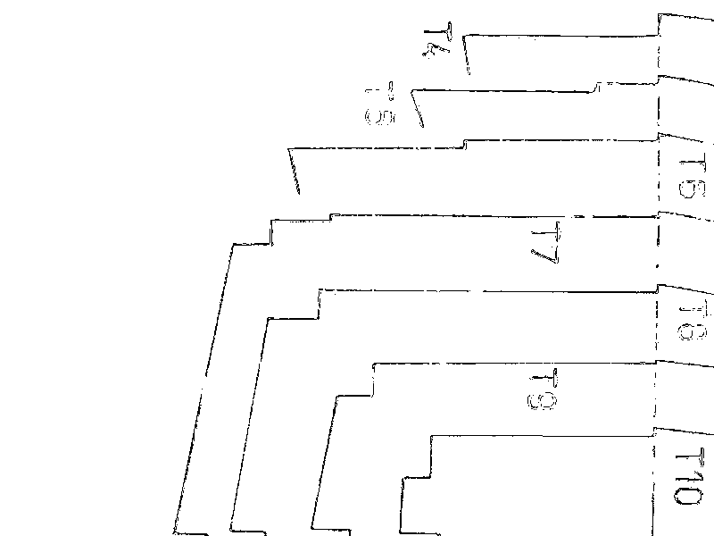

El caso es que he imprimido las cuadernas de¡ fuselaje para hacerme las plantillas y me he dado cuenta que estan incompletas las 3 primeras , la T4,T5 y la "T5" rararemente repetida.El caso es que quizas no esten completas debido a que dependerá de la medida de las alas. pero no estoy seguro!!, me podeis echar una manita!!!.
Os adjunto el plano general del avión y sus cuadernas.
Venga , gracias por vuestro tiempo
Cuadernas fuselaje
Plano Focke Wulf FW190A

espero que en papel el plano se vea mejor que aaqui porque por lo menos a mi no se me ve muy bien jeje, bromas a parte espero que tu proyecto vaya bien

jejejejjej!! a mi tbn me paso la primera vez, me lo descargo y lo veo con otro programa de dibujo!!.
:lol:
Por cierto no se si kedo clara mi pregunta ya se que solo aparece la mitad ya lo he duplicado simetricamente a los dos lados.

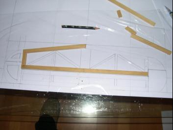

Hola!! despues de reflexionar y gracias a las reglas de 3 , creo que he encontrado una solución y ya empezado a redibujar el plano a escala 1:1.
Tan solo hay que multiplicar por 3,84 y sacas los centrimetros en real.

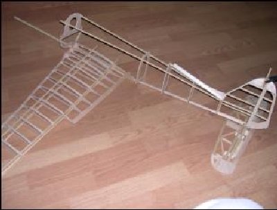

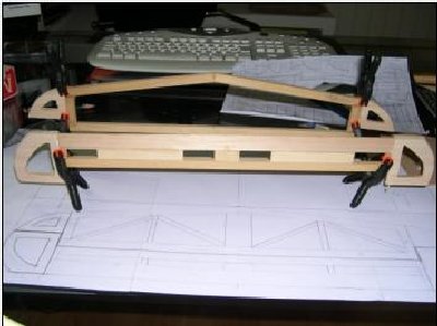

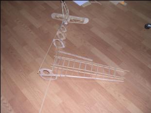

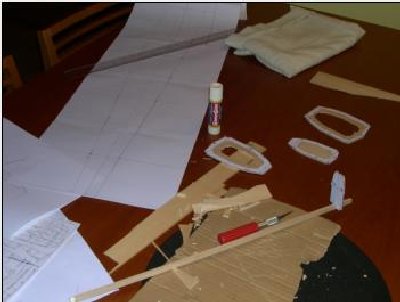

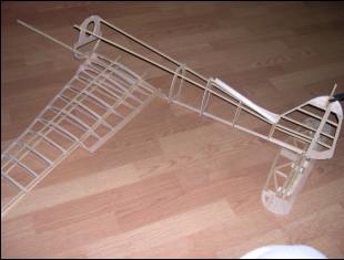

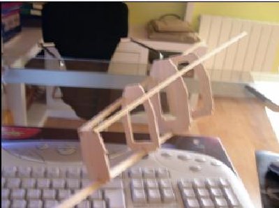

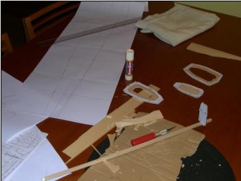

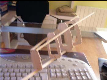

Aquí pongo unas fotillos de lcomo he empezado la construcción y a la vez una pregunta , las bisagras tienen que ser de aeromodelismo o las puedo comprar en una ferreteria?.
Haber si alguien se anima a montarlo tambien ,jejejej, el montaje no es muy profesional , es el primero.
Planos en marcha y primeras costilas

ejes superiores
cola1
cola2
Por Gordo
#395490
Pues tiene buena pinta, hablanos un pocoa más, motor, envergadura, etc...
Es un bicho poco reproducido, animo, haber que tal te queda :D

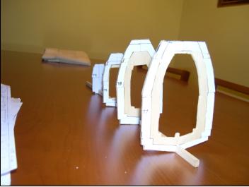

aqui dejo algunas fotillos para ver como va pokito a poco!!..
y ya aprovecho y pregunto como se puede hacer para controlar los elevadores si estan partidos en 2 con un solo servo?
Me podeis explicar formas de hacerlo?.

Pues puedes unir las transmisiones haciendo una Y o puedes unir las superficies con una U metálica
