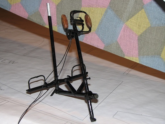

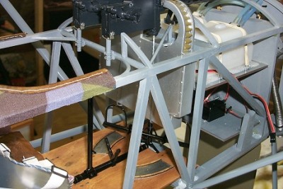

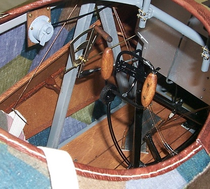

me llamo Jose,soy de valencia y tengo 29 años :D ,por fin tengo un rato para subir fotos y hablaros de la construccion de mi FOKKER DVIII a escala 1/3,5.
antes de nada darle las gracias de nuevo a TIO JUAN que amablemente me paso los planos :D .
esta es la decoracion elegida para mi proyecto:
ya que ando corto de tiempo y pelas va a ser una semimaqueta y los materiales que voy a usar de los que tengo a mano en el curro :mrgreen: ,
por suerte trabajo en tema de composites y tengo al alcance materiales ligeros y resistentes.balsa lleva poca,casi toda la madera es ctp3m.m okume,pino y samba.
las medidas son 2500mm de alas y 1480 de fuse.de motor llevara un dle30 y si se queda corto montare un dle55.
en estos momentos lo llevo al 50%.

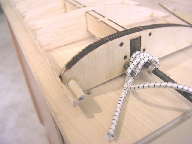

la construccion la empece con las alas.costillas aligeradas al maximo de ctp3m.m okume,largeros de fibra de carbono y borde de ataque en espuma de poliuretano,fundas y bayoneta en carbono,alas forradas en chapa de madera,creo que es okume.

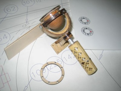

horn de alerones simulando los reales
aleron,largero para bisagras y horn de carbono

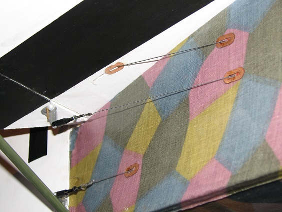

el ala la termine en oracover ya que no me fiaba de dar tapaporos,la chapa es muy fina y no me la queria jugar por si se reviraba la madera.
ya tratare el termoretractil para que agarre la pintura,alas terminadas a falta de hacer los marginales en fibra.
hay podeis ver como va el fuselaje......

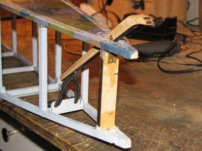

ala del tren de aterizaje hecha en carbono,koracell,espuma de poliuretano y chapa de okume.
y eso es todo de momento......

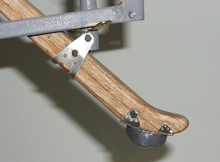

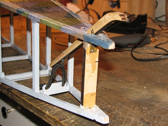

sobre el patin de cola le he dado muy poco recorrido ya que no quiero que me haga efecto muelle en los aterrizajes,solo tiene de recorrido el patin 10m.m,lo justo para amortiguar los desperfectos de la pista.
nose si se aprecia en las fotos.... las alas tienen diedro arriba y abajo como en el avion real,el doble abajo que arriba,en la mayoria de kits y planos vienen planas arriba y esto no es asi en el real.

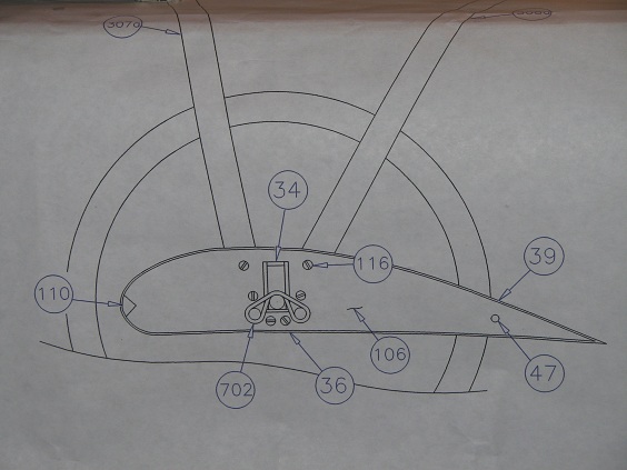

En tus indicaciones mencionas que has dado diedro en la parte superior de las secciones externas del ala ya que el real la tenía. Como es la primera noticia que tengo de este detalle, siempre creí que eran planas por arriba, me gustaría que me indicaras donde has conseguido esta información, ya que me seria útil en un futuro proyecto de este modelo a mayor tamaño.
#1184385

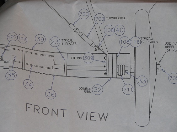

Yo no creo que sea "diedro" la palabra adecuada, yo creo que el compañero se refiere a que él no ha puesto todas las costillas enrasadas por la parte superior (ala plana por arriba) que es como están en la mayoria de kits, él tiene todas las costillas centradas como puedes ver en las fotos de este hilo.
http://forum.planetalk.net/viewtopic.php?t=10518
El larguero amarillo sería como está en la mayoria de kits y el rojo como él lo ha realizado, el "diedro" se produce por la disminución del espesor de las costillas, nada más.
#1184430
Buenas
el dibujo rojo es lo que queria explicar.me cole con lo de diedro.
Sld

Mas avances.tren delantero presentado.las ruedas son recicladas de un carro de la compra jaja...
