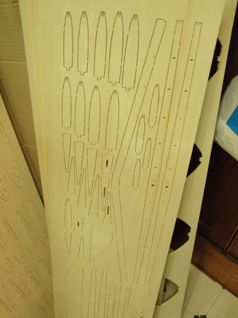

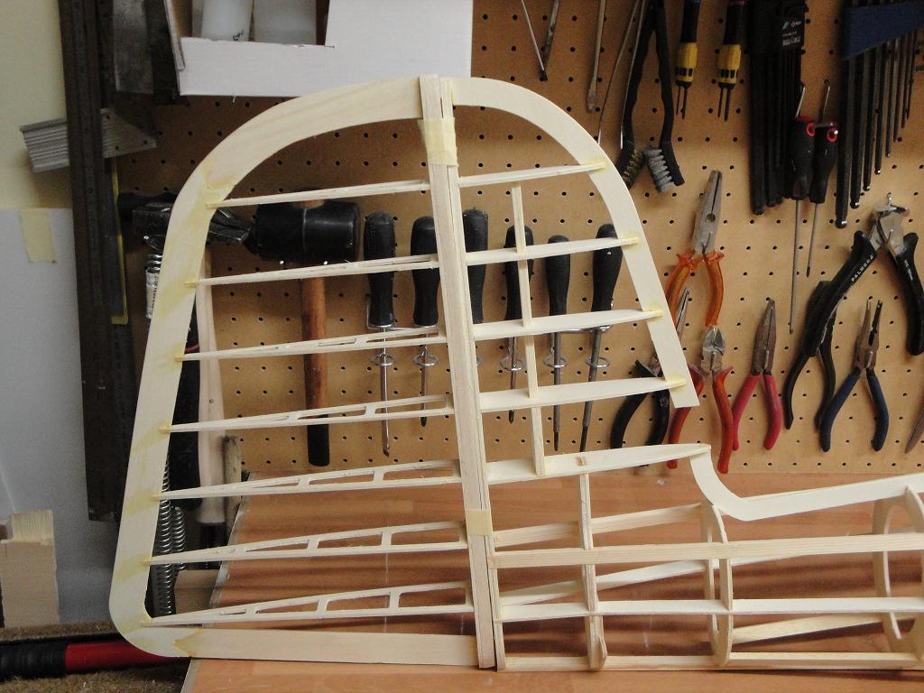

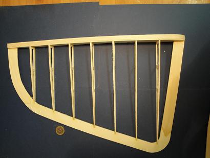

Os dejo unas fotos de mi próximo juguete, se trata de un DFS HAbicht de 3.88 m de envergadura construido a partir de un kit de Schneider modellbau.
El kit viene con tdas las costillas , cuadernas y otras piezas fresadas CNC . todas ellas en contrachapado ligero de 3 y 6 mm ademas trae largueros de pino de 5x10mm y todo el enchapado para las alas ( balsa 2mm) y del fuselaje ( balsa 3mm) . La balsa de bastante buena calidad.Unas fotocopias con algunos esquemas-fotos y un CD con más fotos sobre la construcción.
EN general se percibe una calidad bastante buena , solo hay dos cosas que no me gustan mucho
a.- La fresa que han empleado es de aproximadamente 3 mm de diametro por lo que las esquinas interiores de los machiembrados habrá que repasarlas con lima o similar
b.- El fresado es preciso pero con mucha rebaba tal vez porque esté hecho con una fresa un poco deteriorada o porque la relación rpm del taladro-velocidad de avance da la fresadora no es la mejor
Pero bueno por 299 euros más 24 euros de portes creo que está mejor que bien.
NO dispongo de demasiado tiempo para construir y el hacerlo no es una de mis pasiones pero la verdad es que construir aviones de madera si el fresado de las piezas es bueno es una delicia.

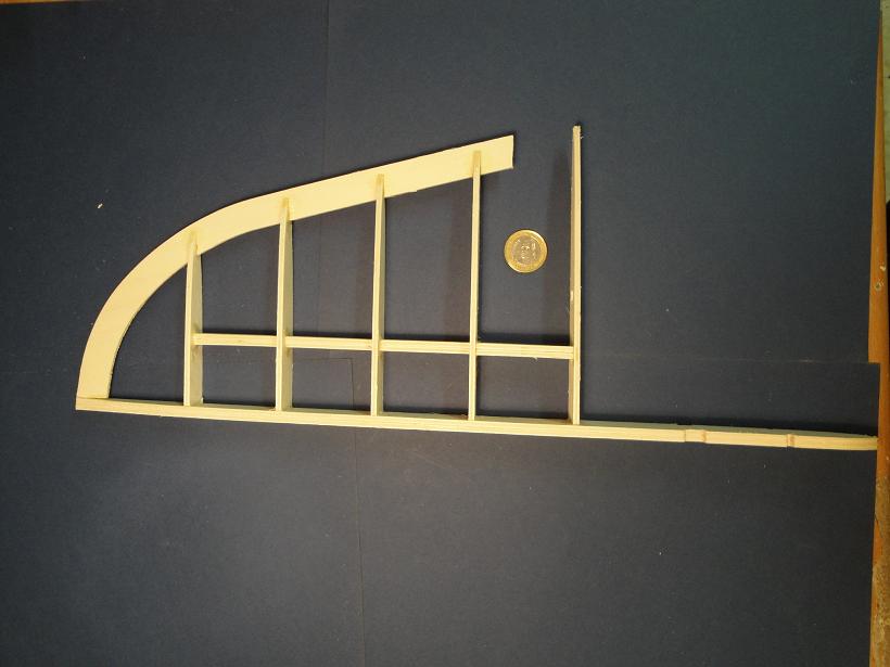

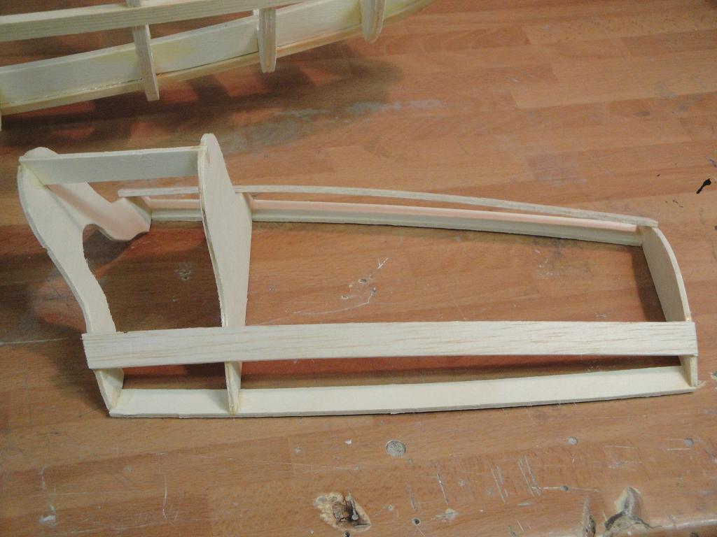

Deriva

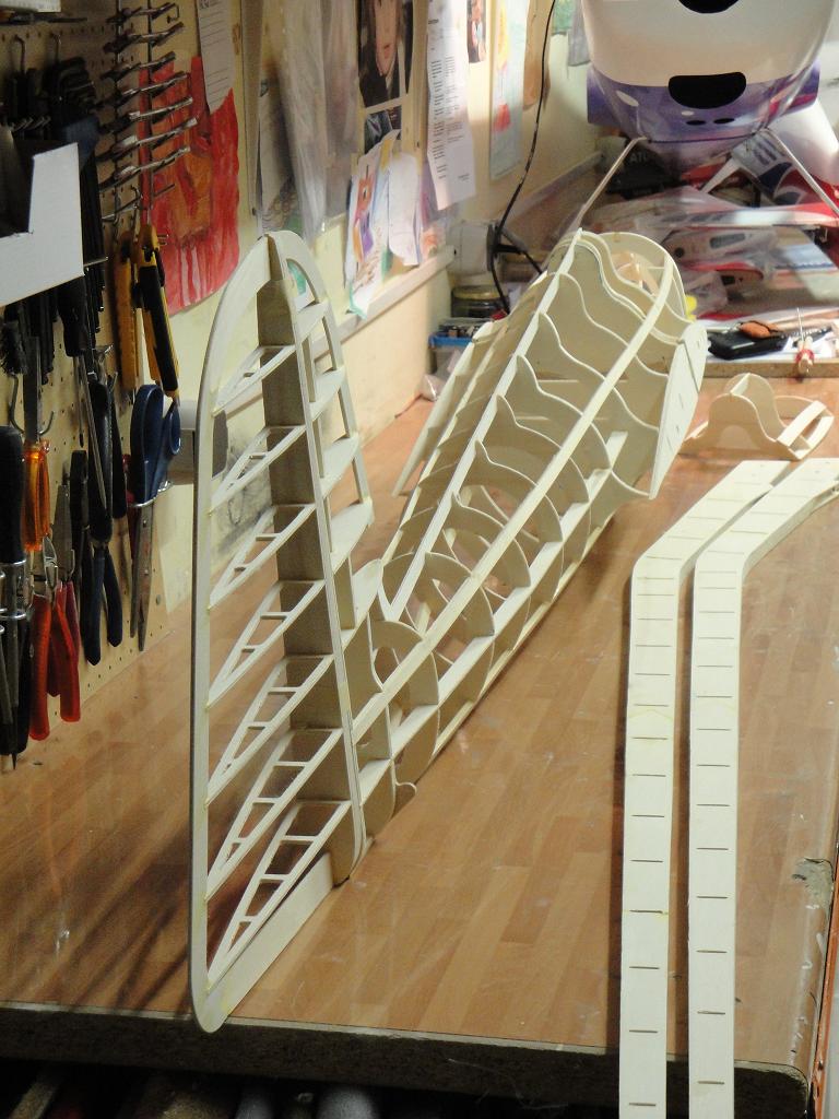

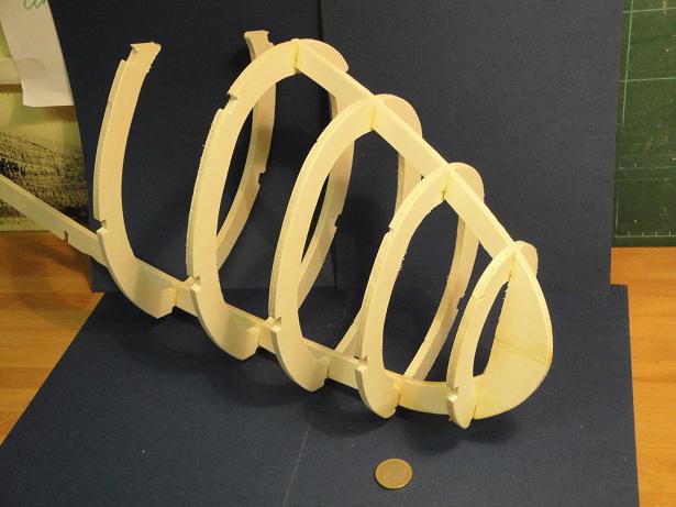

Cudernas del morro
parte fija de la deriva

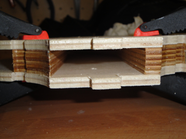

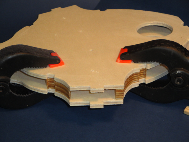

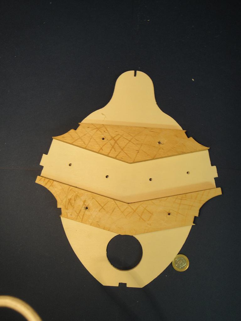

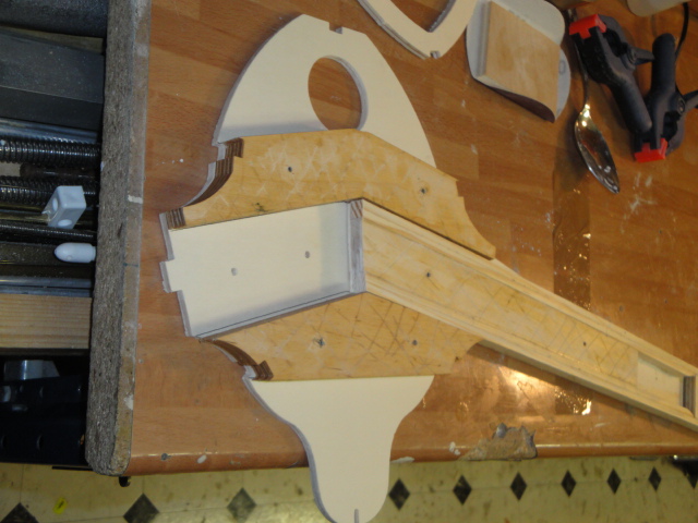

Cuaderna central con refuerzos para larguero
Cuadernas fuselaje

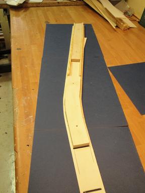

construcción del larguero

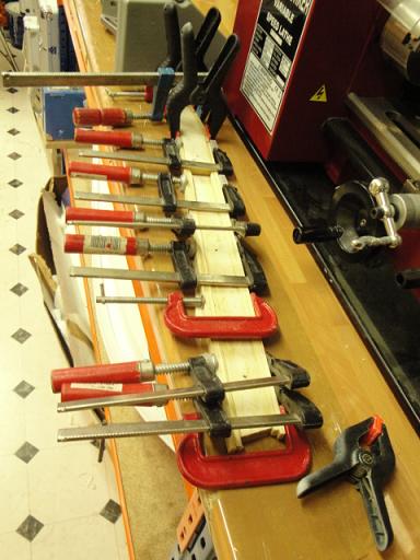

Larguero , secando la resina bajo ! presion!
Los aviones de palitos caben en cajas pequeñas

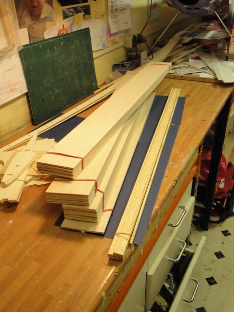

balsa para el recubrimiento de alas y fuselaje

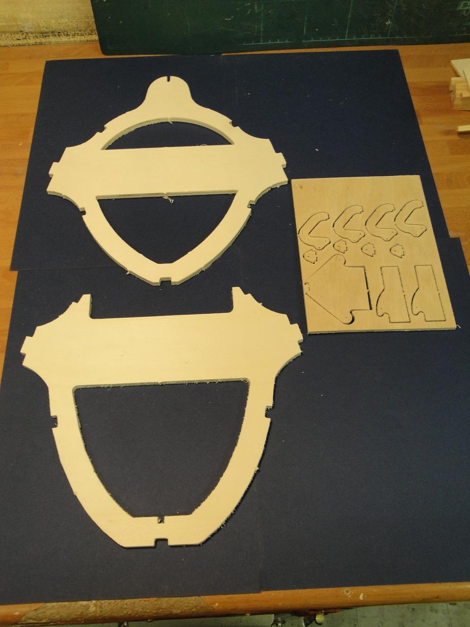

Hola, me alegro que te hayas decidido a abrir un post sobre la construcción del Habicht, seguro que más de uno lo seguimos con interés.
Dos primeras preguntas El "contrachapado ligero" que indicas te parece que tenga suficiente resistencia para aplicarlo en la costilla principal que va a recibir el "esfuerzo" de las alas. (por las fotos me da esa impresión). Siempre me ha surgido esa duda y acabo poniendo contrachapado finlandés con una diferencia notable de peso y dinero.
¿El larguero principal no lleva balloneta de acero/carbono? Da la sensación que es el propio larguero el que se intruduce en la cuaderna principal o es una mala interpretación mía de la foto.

Hola Miguel:
EN cuanto a lo de la cuaderna donde se inserta la bayoneta decir que está hecha de ese contrachapado ligero de 6 mm pero realmente son 2 cuadernas de 6mm entre las cuales se insertan 2 refuerzos en forma de V como puede verse en la foto y estos contrachapados son mas ¨duros¨que los de las cuadernas. El sandwich de las 2 cuadernas y los refuerzos deja un cajón en su interior donde se inserta la bayoneta-larguero. No hay bayoneta como tal . es el larguero el que prolonga fuera del ala y se inserta en el fuselaje

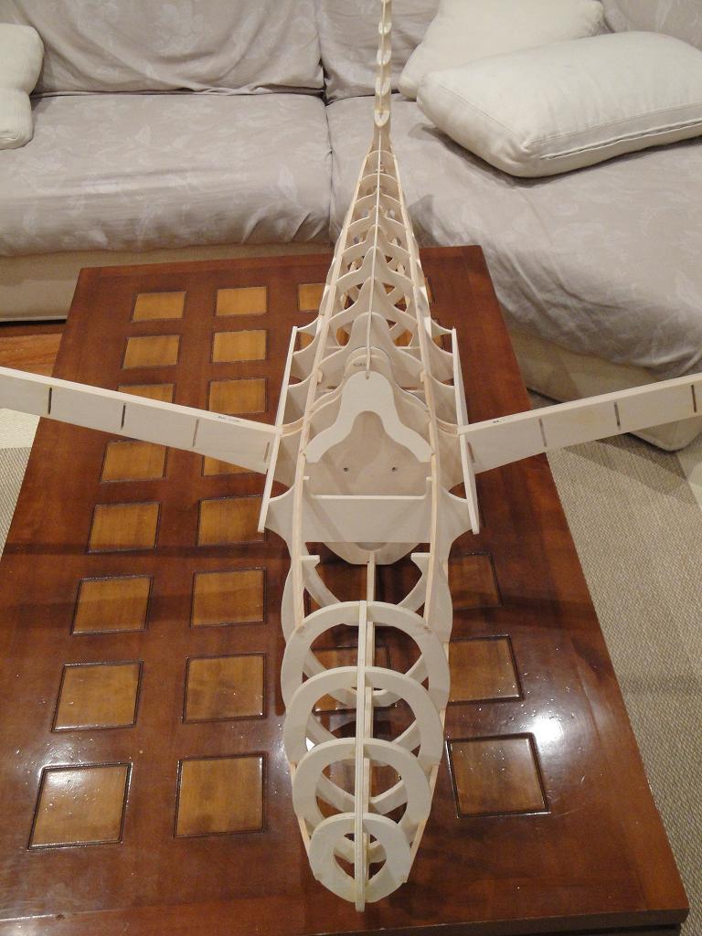

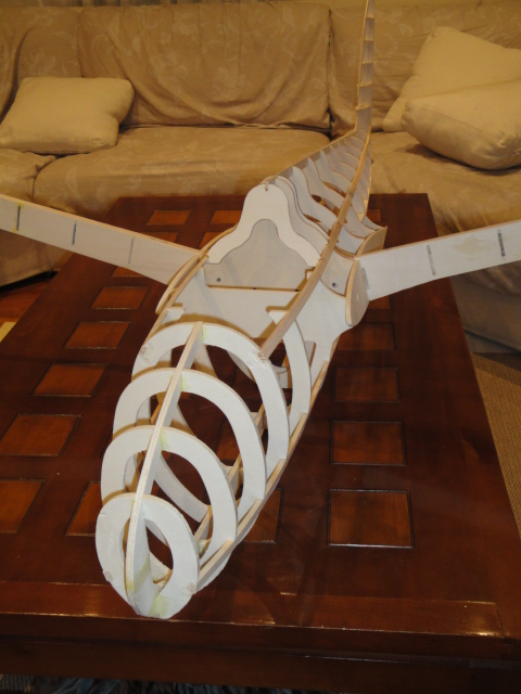

Hola a todos:

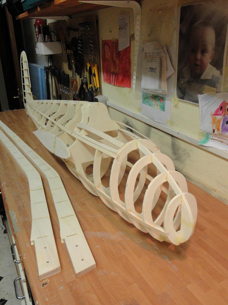

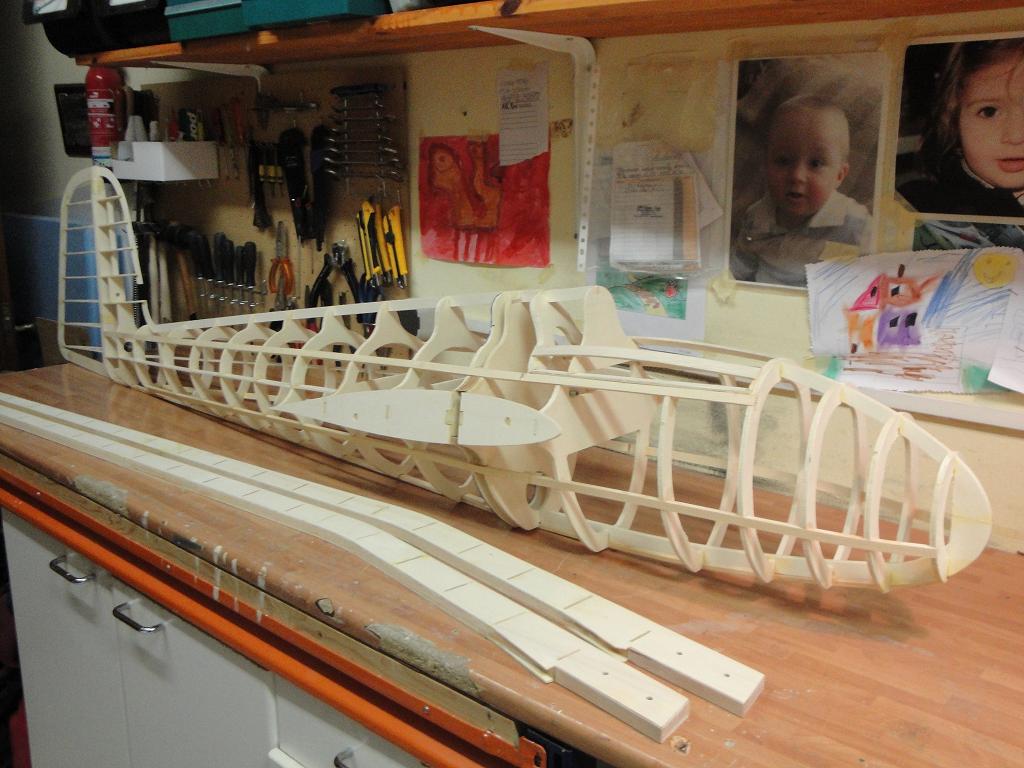

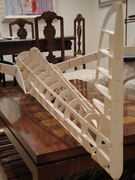

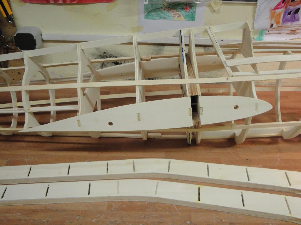

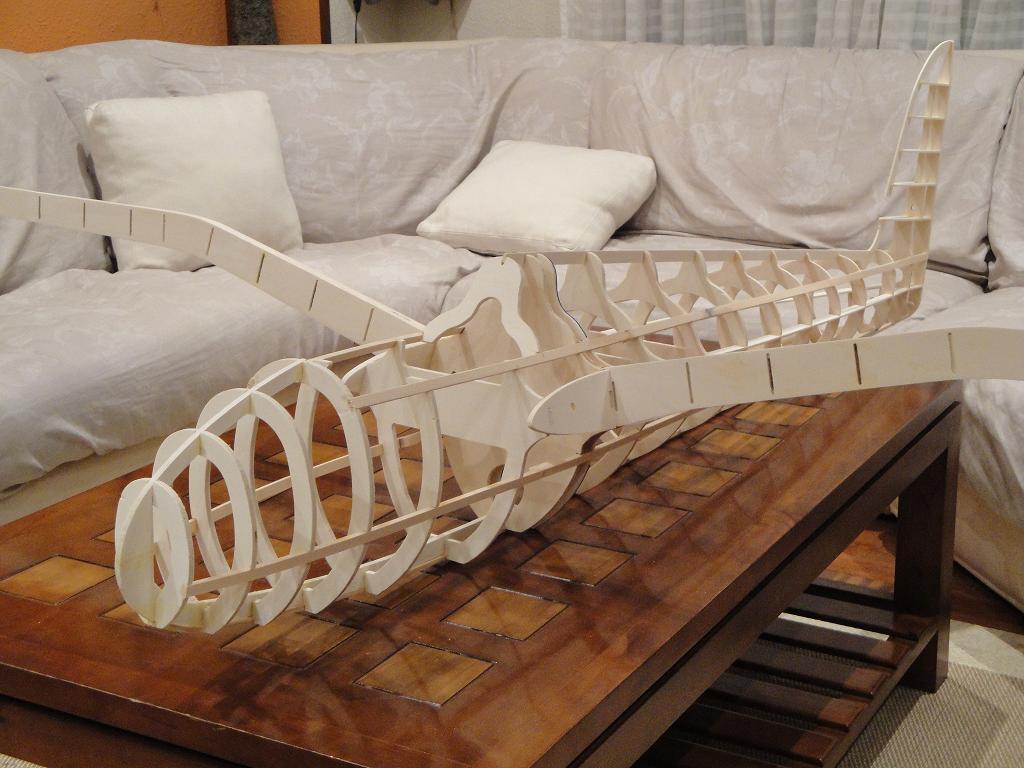

Os dejo unas fotos de como va el Habicht , el trabajo hasta hoy no era muy vistoso ( por lo que no he puesto fotos) pero si que era importante hacerlo bien . Me refiero a la construcción de los largueros-bayoneta y al cajón cuaderna donde se inserta el larguero. Hoy ya he avanzado más y he montado el fusaleje parcialmente. Os dejo unas fotos
