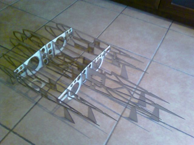

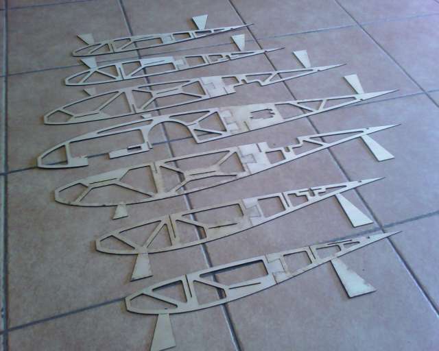

Hola.
Aqui tengo ya el ala cortadita por laser, he de decir que el servicio y la antencion de wingspain es de un 10, ya que hubo una pequeña confusion con versiones de planos y me volvieron a hacer el corte sin coste ninguno.
Ahora viene el trabajo que menos me gusta, lijar y lijar para quitarle el carboncillo del filo. Las partes para unir las mitades de las costillas o las ranuras para introducir otras maderas vienen un poquitin pequeñas, deberiamos lijarlas con una lija gruesa, asi no solo quitamos el carboncillo sino que podemos dejar las uniones bastante precisas.
Empezare montando la seccion central que es la que tiene mas chismes que colocar. Haber como queda :).
Os dejo una foto de las costillas centrales.
Por vicente.s
#662361
Hola:
El corte es para quitarse el sombrero y el diseño ni te cuento.
Las costillas estan hechas en madera de balsa o de contrachapado. ¿No parecen un poco debiles? o es solo apariencia.
Saludos Vicente
Por MrFlower
#662688
Hola.
Son de contrachapado de abedul 2mm. El prototipo que monte de la v2 era panel de marqueteria de 2mm y se mostro suficiente, por lo que el abedul que e mas duro deberia serlo igualmente, de hay que las aligerase un poco mas, como son mas duras, puedo permitirme el lujo de alijerarlas un poco mas.
De todas formas, como esta lleva tren, que la otra no, ya veremos como se comporta y asi determinaremos si es o no suficiente.

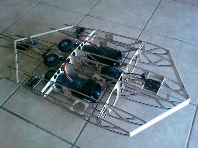

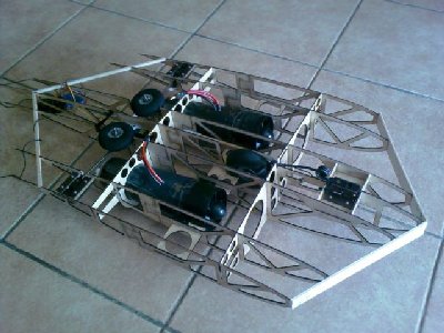

Hola.

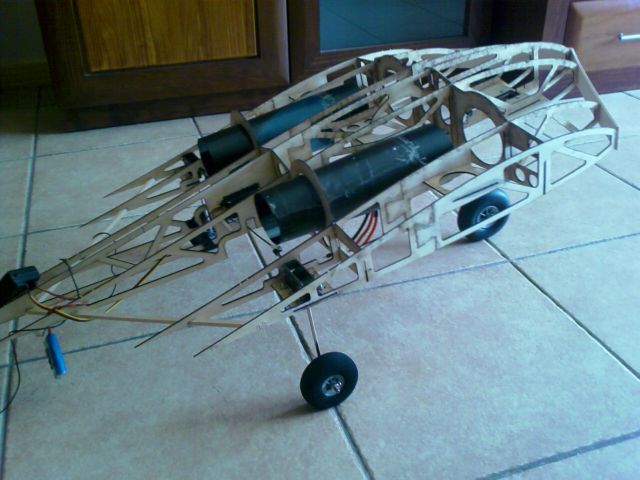

Hay van otras foticos, esta vez con el tren retractil instalado y funcional, tambien he colocado los motores. He arreglado algunos detalles en los planos sobre el tren ahora que lo he montado se ve todo mas claro :).
Esta vez la tobera delantera ira hecha en fibra de vidrio, la fuerza de succion deformaba las que tenia antes, y las botella de 1.5l no dan la suficiente longitud :).

Por vicente.s
#680125
Està fantastica, esta tiene que volar mejor que la otra.
Una fotito de la zona inferior con el tren abierto y cerrado puede ser, ¿ que modelo de tren es ?
Saludos Vicente.s
Por MrFlower
#681130
Hola.
Intento colgar un video, cuando lo consiga se vera mejor :).
El tren es el de hobbico, bueno bonito barato jeje, las varillas que trae no siven, almenos la delantera, no es suficientemente larga, las traseras tambien las he cambiado pero porque no se dejan doblar en frio sin partirse, vienen demasiado aceradas.

Por MrFlower
#684950
Hola.
Ya se pa otra vez que las varillas del tren retractil de hobbico hay que calentarlas antes de doblarlas :), la verdad esque no estoy muy puesto con temas de herreria...
Lo que no os he contado sobre esas varillas, esque cuando se partio me lleve pa alante el dedo indice de mi mano izquierda con la varilla rota... lo que me provocó una "rajita" de 4 puntos de sutura... pero bueno, parece que ya está casi curada.
Por otro lado, vaya mierda de sistema que lleva el tren delantero para la dirección, si ya de por si el tren tiene holgurilla por la impresicion (no me importa) el sistema mete una holgura del carajo y no es por impresicion, es por lo mal hecho del sistema, asi que he optado por quitarlo y ponerle un sistema pull pull con cables de pesca y ahora si va bien, un poco jodio porque el servo esta de lado, pero bien.
Haber si esta tarde os pongo el video del tren.

Por MrFlower
#685395
Hola.
Pues hay esta el video, es un mini video, pero algo es algo jejej.
La holgura no es del mecanismo de salir o recoger, es la holgura que hay de la varilla sobre el agujero en el que entra.

Por MrFlower
#685707
Hola.
El pull pull lo usan mucho los aviones de acrobacia de un tamaño medianito en la direccion (la cola), se trata de colocar dos horns en la superficie, uno por una cara y otro por otra, el servo tiene tambien dos brazos, de cada brazo sale un cable a cada horn de forma que siempre hay un cable que tira, no hay nada que empuje, se hace para evitar que las varillas flexen cuando se empuja.
En mi caso la flexibilidad de los cables me permite retraer la rueda sin que haya problema con la transmision, cuando se extiende de nuevo los cables se vuelven a tensar y ya hay otra vez mando, esto solo sirve si el servo esta por detras del tren retractil, por delante los cables no se plegarian sino que se estirarian y logicamente no se retraeria el tren.
El problema esque no diseñe el sistema para el pull pull y el servo lo tengo a 90º con respecto a la transmision del tren, por lo que los cables hacen un recorrido "raro" hacia el tren, tienden a tensarse en un sentido y a aflojarse en otro, no hay mucha diferencia asi que haré algunas pruebas asi y si no, pues tendre que buscarle alguna otra solucion.

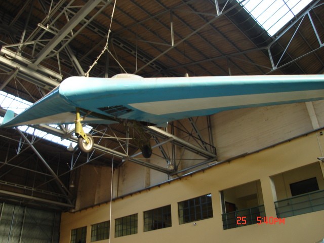

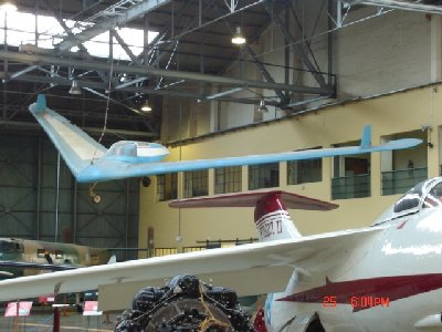

#784777
Amigos del Aire: Aca va otro avion de Reimar Horten (creo que no fue posteado antes), es el planeador URUBU.
Espero le sirva mr FLOWER como apoyo para terminar su proyecto, somos muchos los que deseamos con muchas ganas ver su avion en el aire...adelante Mr Flower
