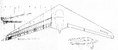

Con la ayuda que sin duda tendré de Eduardo y MrFlower,quiero empezar el diseño,desarrollo y construccion de una Horten XII motorizada,y que se quede dentro de estos parametros aproximados y en un principio,para que posteriormente y si en caso lo requiere ir corrigiendo aquello que sea necesario: 1º envergadura 2 metros + --
2º que sea LENTISIMA
3º equipada con Bruslhes y baterias Lipos
4º con o sin reductora,me es igual
5º con tren retractil
6º y sobre todo la voy a construir a la antigua usanza a
PALITOS.
Como quiera que es un buen proyecto,todo aquel que quiera colaborar con sus opiniones,sugerencias,envio de datos,fotos,etc.etc. será bien recibido y con gracias anticipadas desde este momento.

Eduardo no puedo de momento adelantarte nada de nada,porque tengo solamente la nocion de lo que quiero y total desconocimiento de los datos para hacer un estudio cientifico de los planos.Como quiera que soy de la antigua escuela,en principio me empezaria a arreglar con la silueta de las tres vistas,es decir planta,perfil y alzado,tendiendo solamente la medida de los 2000 mm, de envergadura.De ese boceto y una vez pasado a escala 1:1 haria todas las distribuciones de nº de costillas,largeros,posicion de motor y baterias y sus alojamientos.Es decir haria de las misma manera que hemos hecho el Boeing 747,partiendo de un simple triptico.Podemos cambiar todo tipo de impresion por el sistemas que te venga mejor.A tu disposicion

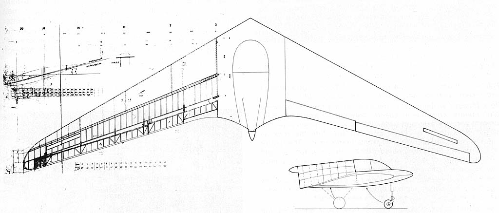

ahi las tienes

Ya estoy dibujando los planos...
Eduardo, cuento las 5 costillas empezando desde la parte desmontable, es decir mirando el plano de la HoVII mia por ejemplo seria de F2 a F3, ok??

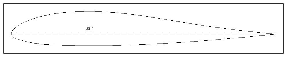

Te cuento, el interes en saber esos datos es porque simplemente sabiendolo te puedo dar todas las costillas con los pies de construccion, asi tendras los grados perfectamente puestos en casa seccion, los perfiles te los pongo aki, el 2º dibujo son los pies que podria poner para la construccion y que variaran dependiendo de los datos que antes he mencionado.
Con esos datos solo tendras que dibujar en papel lo que yo te mande y ya esta, es mas facil de lo que crees.
Todas las cosas que has nombrado es posterior a esta operacion con los perfiles.
Te recuerdo que los perfiles intermedios no se averiguan reescalando los perfiles, sino fusionandolos, hecho manualmente seria cortarlos primero en foam y cortar el foam despues en tantos trozos como costillas quieras, todo esto se puede ahorrar solo sabiendo el peso aproximado y nº de costillas.
Si el ala lleva aerofreno, pero no para frenar sino para usarlo de direccion, ¿se lo pondras?
Solo con hacer calculos aproximados practicamente la base la tienes hecha solo tendras que recortarla siguiendo los planos, el resto es de tu cosecha :).
Como quedaria cada perfil sabiendo los datos.
naca 0010
Horten 13%

Mrflowers :Intuyo que estas pegado al ordenador. Acabo de ver los perfiles y deduzco por las lineas que el perfil de raiz del ala es autosustentador y el del final ó borde marginal,y si no lo aprecio mal,es totalmente simetrico.Confirmamelo. Aprovecho este contacto para decirte que he estado viendo la pagina de la Horten ,cuya direccion me has puesto en m.p. ,y te diré que ese es el tipo de constuccion que haré en su momento y que si te has fijado bien en los perfiles que se adivinan y la torsion que tiene,no obstante está guapa y el tema de los motores muy bien resuelto, así como la reductora.AQUÍ EN ESTE PUEBLO NO TENGO NINGUNA OPCION A LA COMPRA DE ACCESORIOS QUE SE NECESITAN, me gustaria estar en Madrid,Barna,Bilbao ó sea donde haya posibilidades de todo.Hasta luego

Si el del extremo es totalmente simetrico, el otro es el autoestable que usaban los horten.
