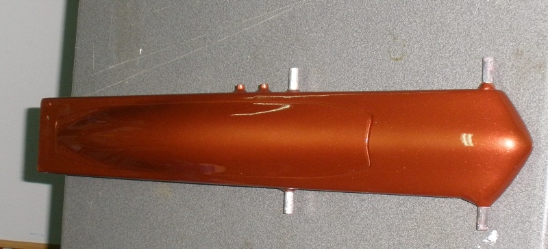

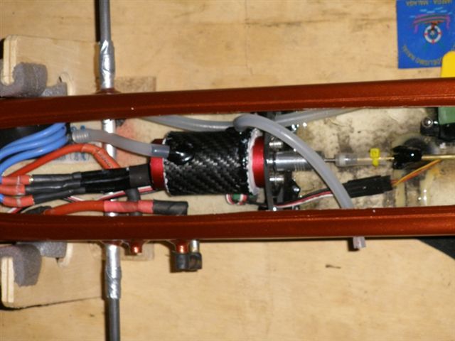

Te explico pesos, el casco en vacio pesa 306gr.
El motor pesa 378gr (y esta colocado por detras del centro de gravedad,con lo que me da mas peso en la parte trasera).
El variador 100gr (este esta colocado lo mas adelantado que puedo, para poder meter las baterias, pero esta justo en el centro de gravedad).
El problema es ahora con estas baterias, tansolo pesan 187gr, por esta rzon e de ponerle peso al hydro porque las baterias que tengo son muy pequeñas y pesan poco, una bateria de 5000 milis pesa en torno a los 500g y aqui tendre que atrasar algunas cosas para centrar el patin otra vez.
Personalmente, yo odio tener que meter plomo en cualquier aparato RC que tengo, pero en este caso, esque no encuentro otra solucion con unas baterias tan pequeñas, alfinal compre un servo estandar por el tema del peso, ya que los que tenia en casa eran de 10kilos de torsion (los que uso en el avión de 50cc) y rondan los 80gr
