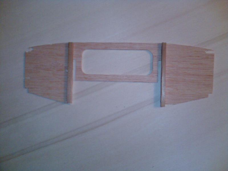

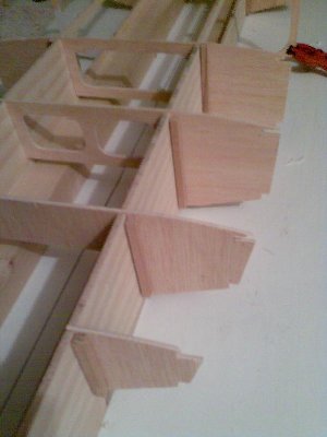

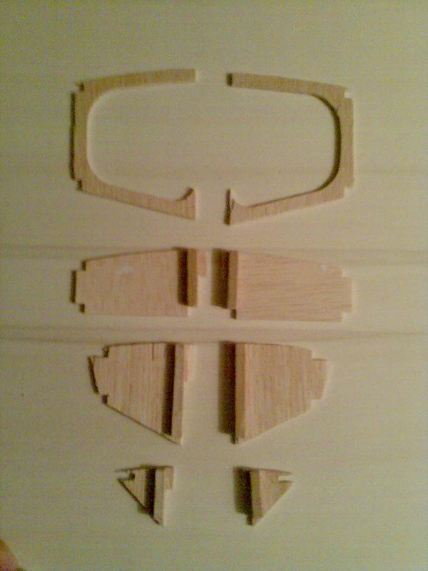

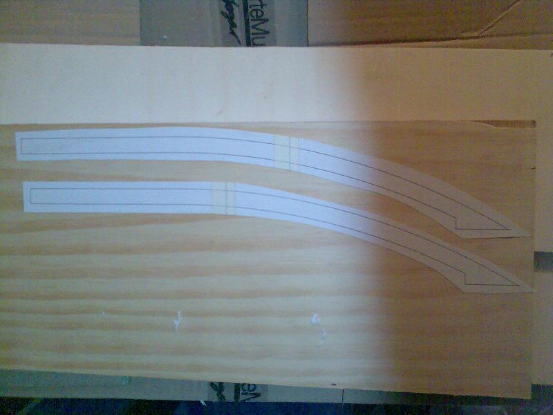

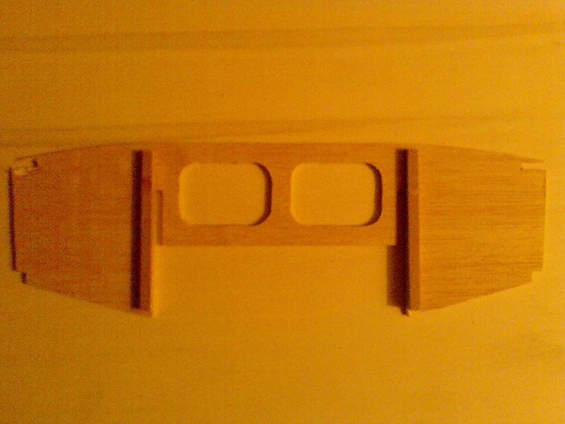

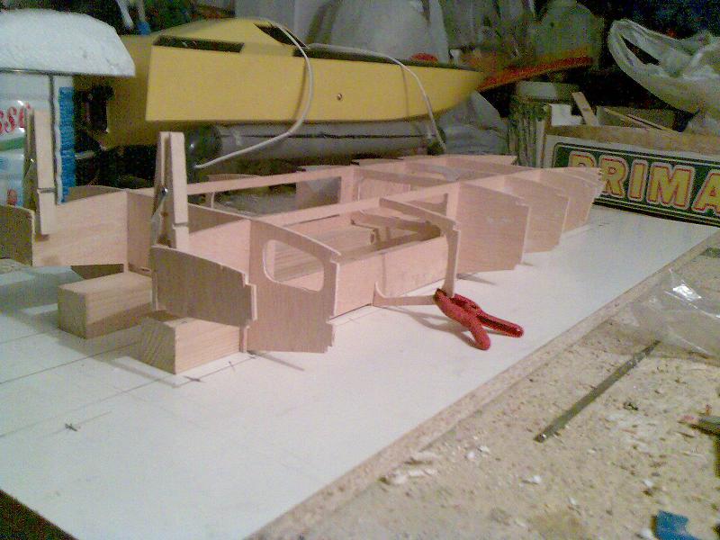

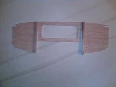

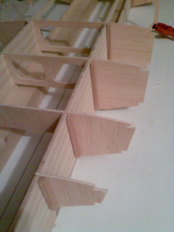

Trans bajarme los planos del "bicho" los recimensioney adapte con algunos refuerzos extra (listones de pino de 5x5) en el espejo de popa asi como en las aritstas del casco. El casco tendra una eslora aproximada de 73 cm, 25 cm de anchura y una altura maxima de 11 cm (incluida la tapa de cubierta). Los demas datos tecnicos estan por calcular aun. Empezare motorizandola con un speed 600 y 8 elementos Eco-power 3000 mah. Poco a poco evoulionare! jeje.
Adjunto una fotito del las costillas pegadas en el contrachapado de pino de 3 mm ya listas para cortarlas.
Pronto volvere con mas cosas que contaros.
Un saluedete.
