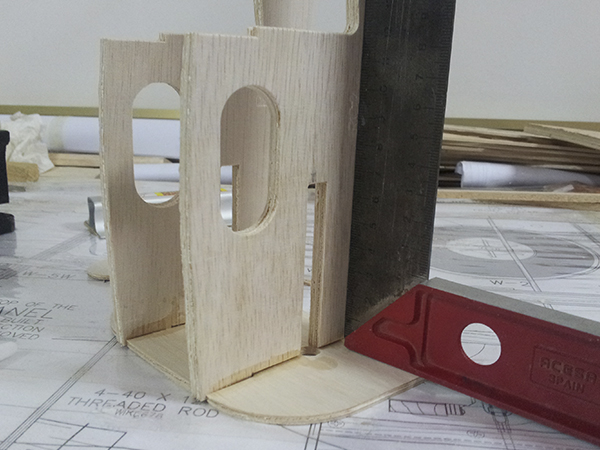

Bueno, pues ya estamos por aquí y voy a empezar con el montaje.
La primera en la frente: No soy demasiado hábil con el inglés y no doy con las instrucciones en español, así que usando el traductor de google he comenzado el montaje. La verdad es que hay partes del montaje que no entiendo demasiado bien... o es que simplemente no veo la explicación. Al empezar a colocar las costillas del elevador, no dice en ninguna parte que los listones que componen el borde de ataque han de estar elevados ni cual es la altura. Fijándome mucho en las fotos me ha parecido ver que han de estar a la misma altura que las costillas, así que eso es lo que he terminado por hacer, para terminar recortando al final las pestañas de asentamiento de las mismas y lijando los listones del borde de ataque y salida para dar la forma... por favor, si alguien me puede confirmar esta parte... estaría agradecido. Pongo las fotos del avance.

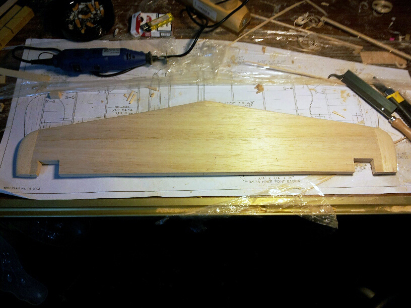

Elevador montado

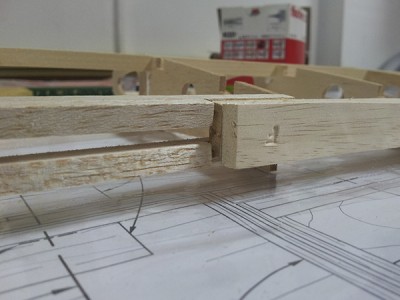

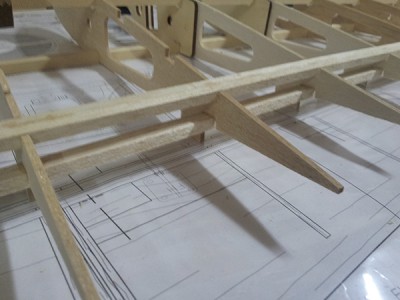

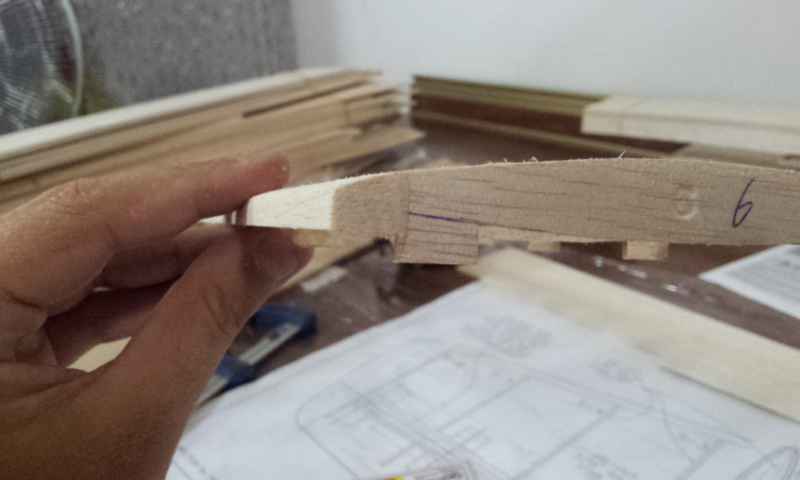

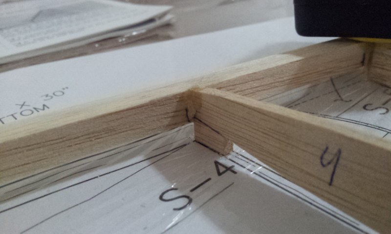

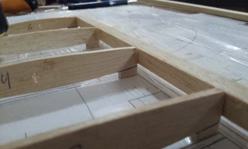

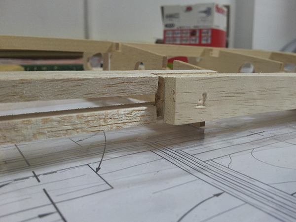

Si no me he confundido... debo lijar todo ese trozo de listón y costilla?
Como se puede apreciar, la costilla 1º derecha y 1º izquierda no me llegan al borde de salida según indica el plano, así que las he abierto un poco hasta que han tocado en los dos extremos. Espero que no influya demasiado.

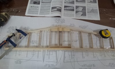

Refuerzo del elevador
Creo entender, que si sigo la linea imaginaria lijando... es como debería quedarse... pero me ha parecido ver en otro post, que el borde de salida no era tan fino. ¿Alguien sabe si estoy en lo correcto?
Bueno.. de momento es todo... espero que podáis echarme una mano con estas primera dudas existenciales que me han surgido, ya que creo que no voy a seguir el montaje hasta tener esta parte resuelta... no vaya a ser que me toque desmontar todo.
#1236450
Hola Carlos,
me alegra ver que has empezado el montaje, esas cuñas es para montar el estabilizador derecho, cuando llegues al apartado de enchapar tienes que eliminar las cuñas, ánimo y al toro.
PD. cuando retomemos la jornada de vuelo, te aviso, por cierto, ya tenemos web www.clubaereotabernas.net

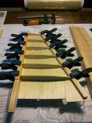

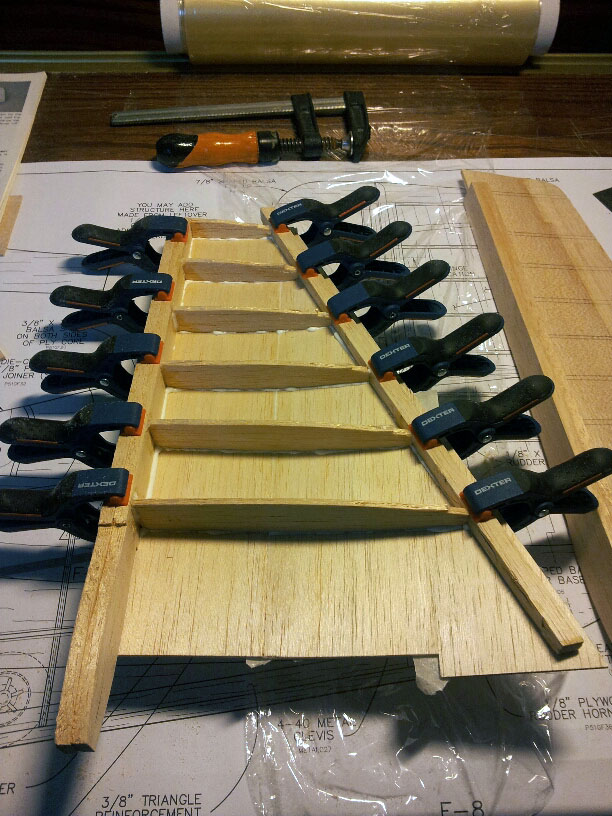

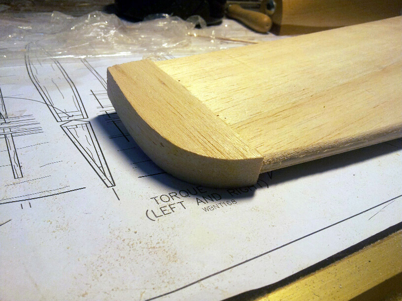

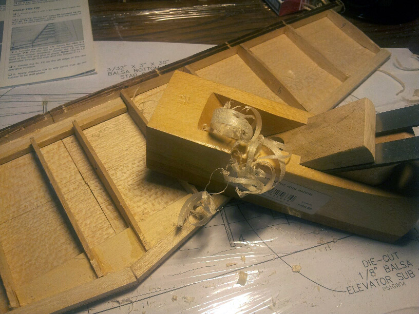

Bueno, pues ha llegado el momento de retomar el proyecto que se había quedado aparcado hasta no entender 100% lo que estaba haciendo.
Efectivamente, ya en el elevador había metido la pata, poca cosa, pero ya veía que no iba bien. Para futuros maquetistas... inexpertos y novatos como el que os escribe, deciros que no solo basta con leer las instrucciones de montaje, si no que los planos albergan cierta información y no solo de colocación de piezas... y de eso me dí cuenta hace tres días cuando volví al proyecto y vi unos nº de referencia en los planos sobre las ubicaciones de las piezas que vas necesitando... pardillo como yo solo.

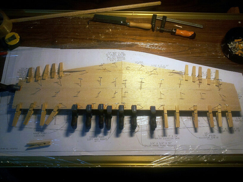

En fin, volviendo a la mesa de operaciones, desmonté todo el elevador con mucho cuidado y un cutter afilado... ya en este paso invertí casi una hora, pero no quería romper ninguna de las costillas que lo componen. Localicé las piezas necesarias y una vuelta de lija para quitar el ciano del montaje anterior. Ahora he preferido montar con cola de carpintero... tarda un poco mas, pero creo que es mas seguro. Unas gotas de ciano para colocar todo en su sitio y después añado la cola blanca. Después que todo esté seco, se cortan las tiras de balsa y se forra la primera cara del montaje.
Elevador recubierto en una cara y esperando a que seque la cola blanca

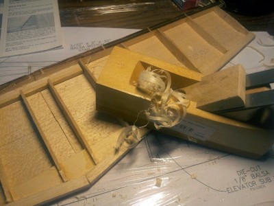

Una vez seco, vuelta y a lijar el borde de ataque, se realizan los marcos que luego habrá que recortar para insertar los contrapesos y se enchapa el elevador por la cara que falta. Después se añaden los bordes marginales en forma de taco de balsa, se pegan y se lijan. Una vez terminado esto, se recortan los huecos que previamente hemos delineado con balsa en el interior del elevador y que posteriormente albergarán los contrapesos. Y con esto, finaliza de momento la construcción del elevador.

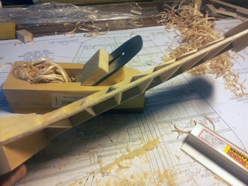

El cepillo de carpintero...creo que va a ser un buen compañero de trabajo
Una vez lijado el borde de ataque, se enchapa con balsa y a esperar.

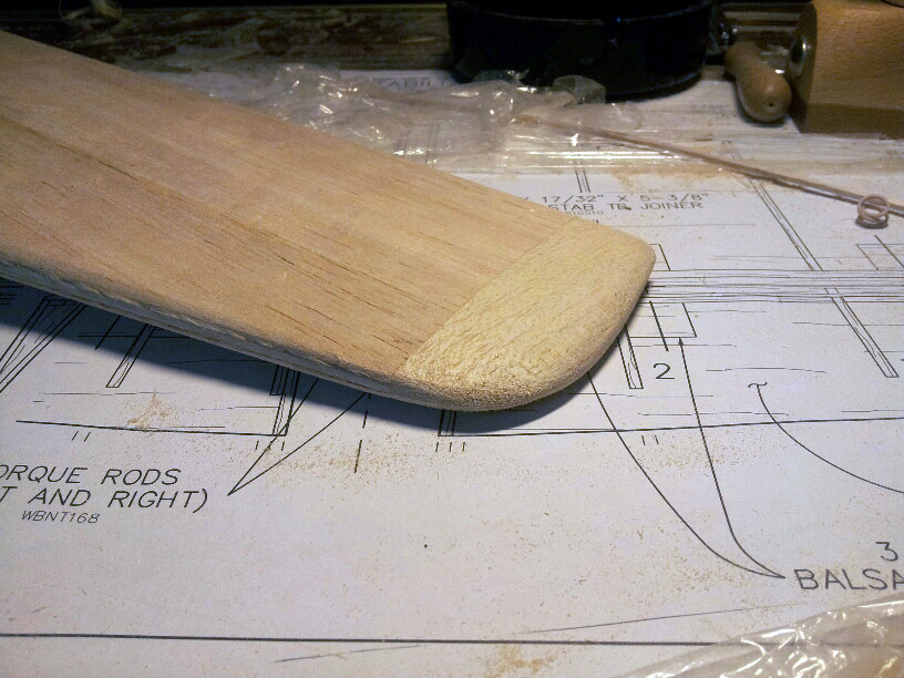

Pegado del borde marginal en cada extremo del elevador
Imagen del borde marginal una vez lijado
Así queda el elevador terminado y con los huecos para los contrapesos.

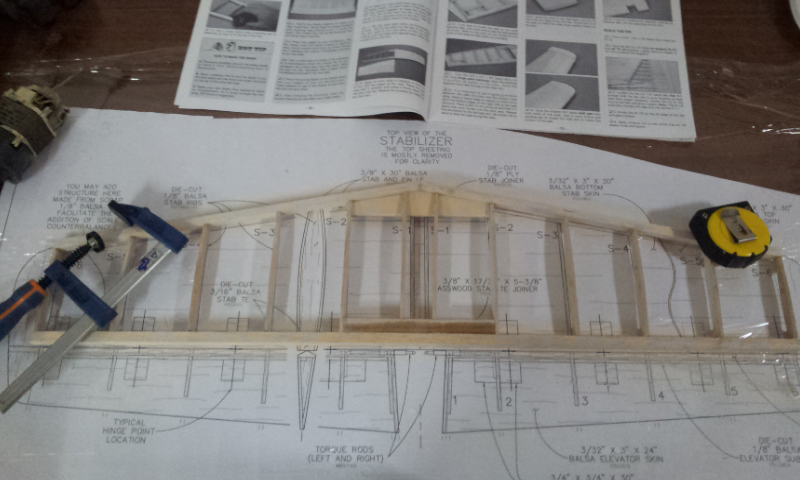

A continuación, el estabilizador...

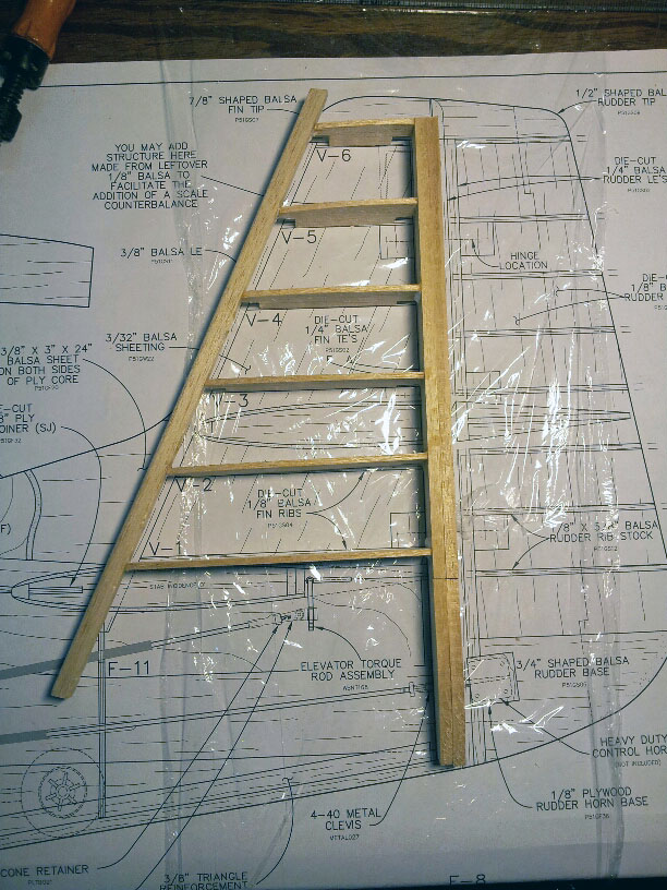

#1262304

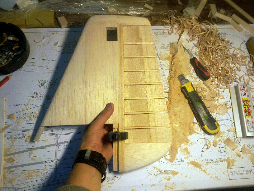

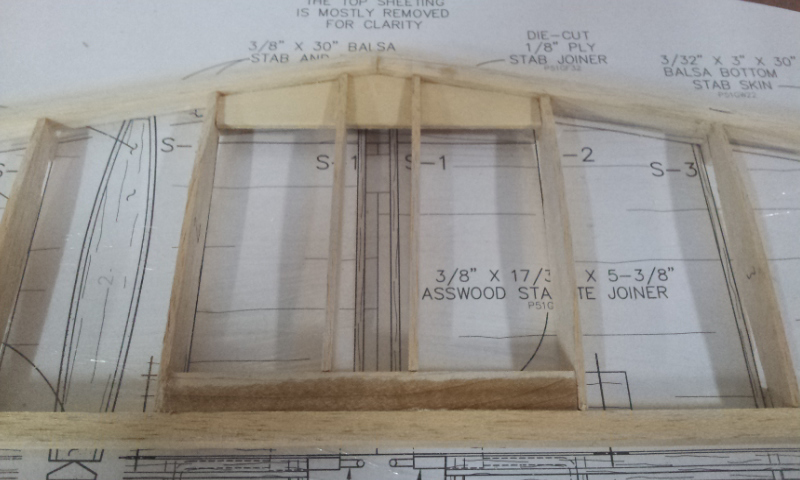

Al lío...

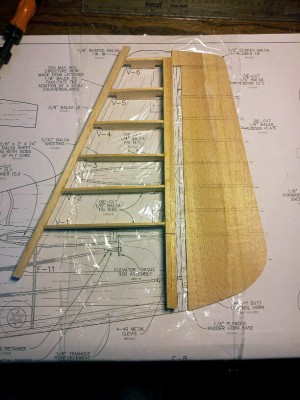

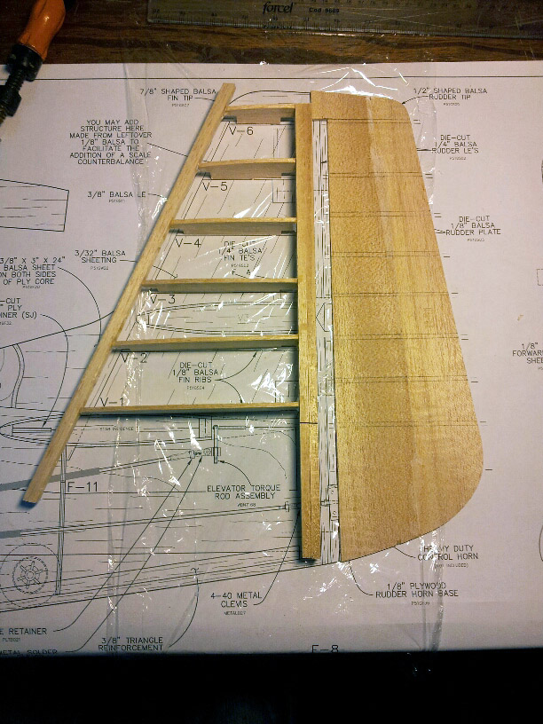

Parece que no, pero una vez montado el elevador, se coge cierta velocidad en localizar el material para el paso siguiente.
Pues bien, encontradas las costillas, el borde de ataque y el de salida, pegamos el conjunto. Lo lógico es pegar la costilla 1 y la 6 con ciano para que los bordes se queden en su sitio y después completar con las demás cortillas ya que van directas al sitio.
Pegado del borde de ataque y salida a las costillas

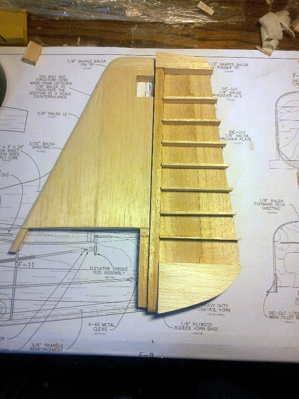

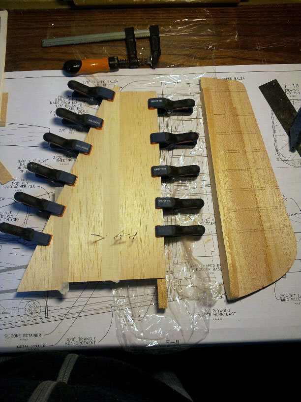

Una vez seco, se unen las dos piezas que forman el interior del timón y se dibuja la ubicación de sus costillas, las cuales han de ser fabricadas con balsa, ya que estas no vienen en el conjunto. Mientras seca este conjunto, aprovecho para enchapar en primer lado del estabilizador.
Montaje del timón
Enchapado
Unión con cola blanca
Todo bien de momento, así que, proseguimos.

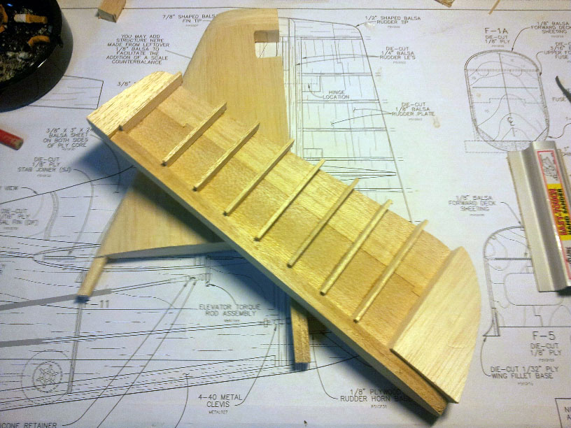

Una vez seco, hacemos el mismo hueco que antes hicimos en el elevador para los contrapesos y pegamos el correspondiente taco de balsa en lo alto del mismo el cual, lijamos para dar la forma correcta.

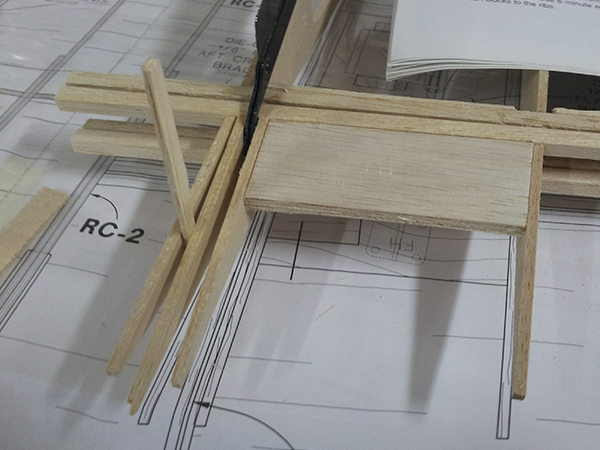

Seguidamente, como he dicho antes, hacemos las costillas del timón según nos indican las instrucciones y colocamos los tacos de balsa tanto encima como debajo del timón.
Costillas y tacos de balsa pegados en su ubicación
Piezas aún sin lijar

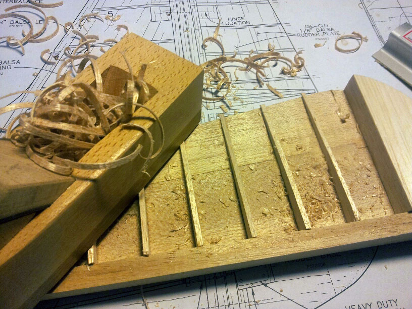

Vuelvo a echar mano del cepillo de carpintero para dar forma a las costillas del timón, dejándolas un poco para hacer la terminación a lija. Esto es bastante rápido de hacer pero claro, ahora llegan los enormes tacos de balsa. Yo lo que he hecho ha sido ir comiendo poco a poco a base de cutter bien afilado, se le va dando la forma, tipo escultura y cuando mas o menos está empezamos con la ardua tarea de dar lija. Se tarda un poco y mas si se quiere dejar lo mejor posible, pero es lo que hay... lijar... lijar y lijar... y mi mujer detrás echándome la bronca para que después lo limpie todo :D.
Repasito a las costillas con el cepillo de carpintero
Así quedan las costillas una vez lijadas
Y bueno, una vez todo lijado toca empezar con las alas. He de decir que en todo esto, de momento he invertido unas 6 horas de trabajo. Supongo que con la experiencia avanzaremos mas rápidos pero la verdad es que viendo como empecé, no me puedo quejar y una vez que te pones y va saliendo bien, esto engancha y muuuucho.
Hasta el próximo día! :D
Y así queda todo el conjunto una vez lijadito

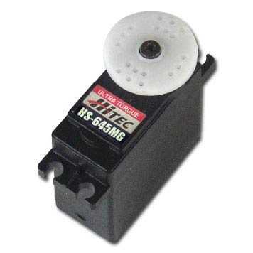

Bueno, pues terminado el montaje del P-40 y esperando al buen tiempo, sigo con el mustang.
Al final me he decidido por los servos hitec HS-645MG que son los que montó Carlitos Cadiz en su mustang
Velocidad : 0.24 / 0.20 seg - 60º
Torque : 7.7 / 9.6 kg.cm (4.8/6V)
Tamaño : 40.60 x 19.80 x 37.30mm
Peso : 55.20g
Tipo de motor : 3 polos>
Para el gas, si no me decís lo contrario, imagino que con un servo estandar de futaba S-3003 irá sobrado.

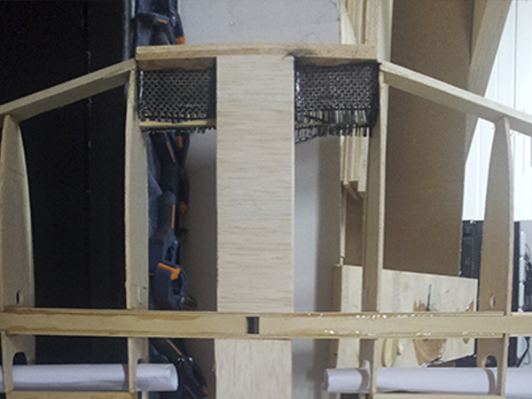

Ostras.. me acabo de dar cuenta que hace ya dos años que no escribo una linea :lol: :lol: :lol: :lol: :lol: :lol:
La verdad es que el proyecto ha estado todo este tiempo parado entre el trabajo, los críos.. etc... pero ya me he puesto otra vez a ello.
La cosa va algo mas avanzada: Las alas están listas, alerones y flaps.. y ahora ando con el fuselaje.
A ver si dentro de un rato puedo ir poniendo alguna que otra foto, aunque la verdad es que he ido construyendo y no he hecho demasiadas. Bueno, al menos retomo el hilo y os voy contando por aquí como va la cosa.

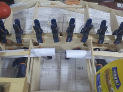

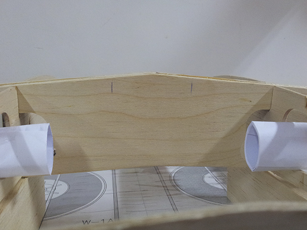

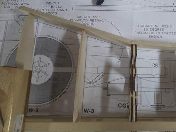

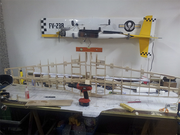

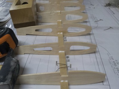

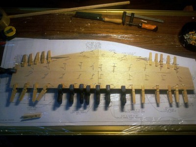

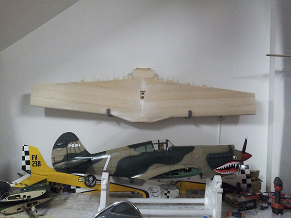

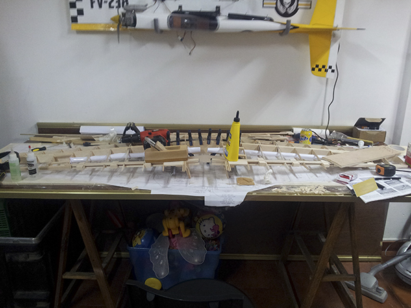

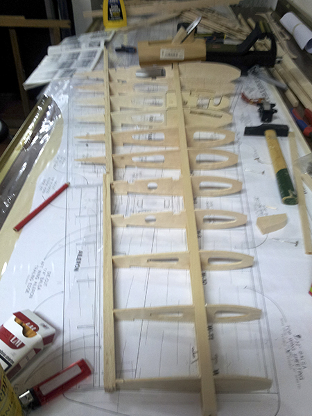

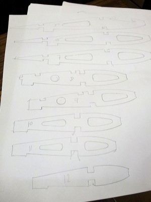

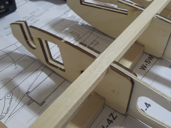

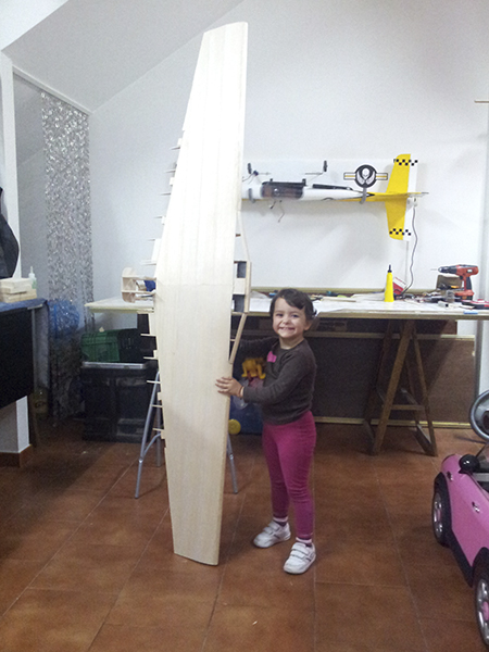

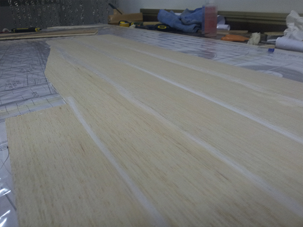

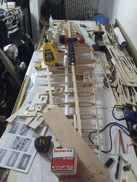

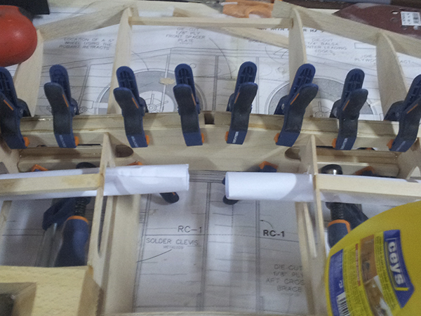

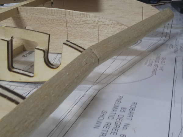

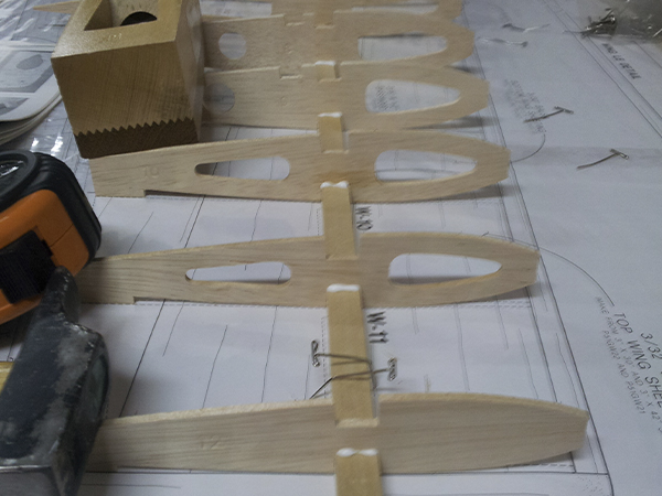

Pues vamos a por las fotos... Perdonar que no haga descripción de todas ellas, pero es que son como 30 :lol: :lol: :lol: :lol: :lol:

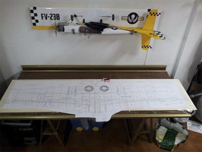

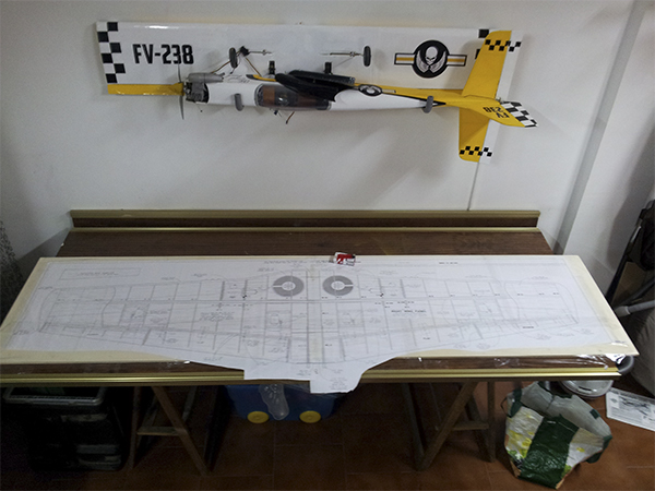

Planito desplegado

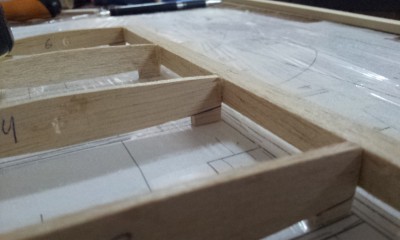

"copia de seguridad de las costillas", por si acaso..

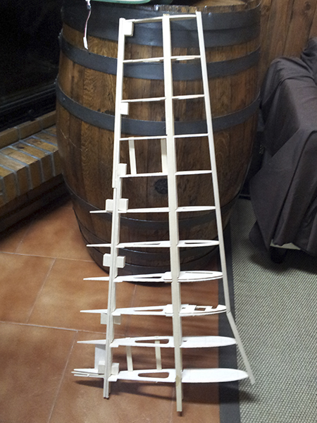

Empieza a coger forma de ala

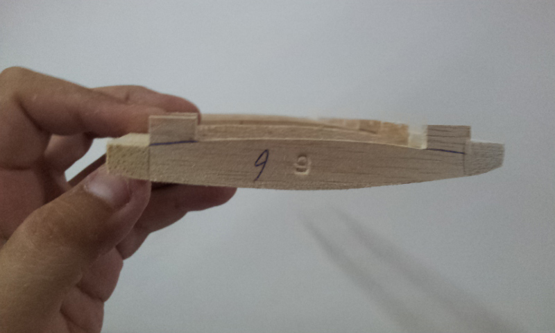

Borde de ataque

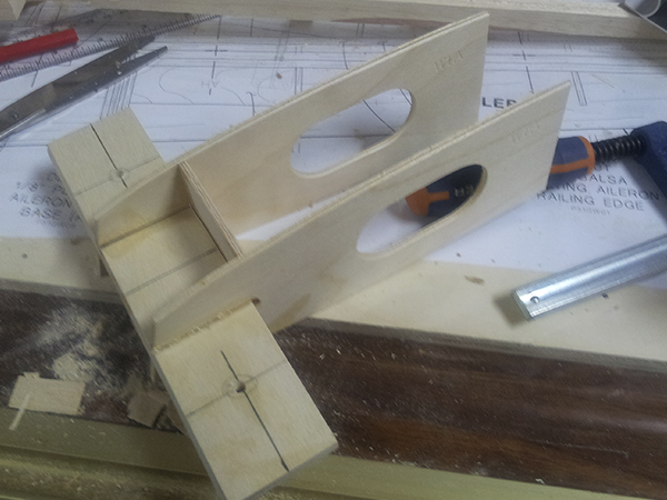

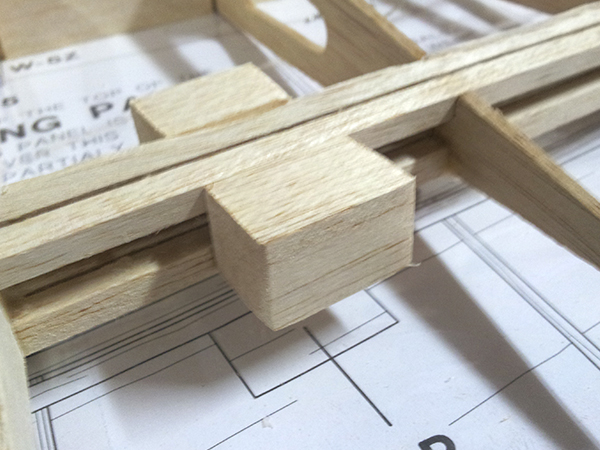

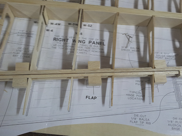

Tacos para la ubicación de las bisagras
Semiala terminada
Toca juntar las dos partes con mucho mimo y precisión.
Esto es muuuu grande

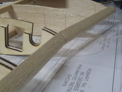

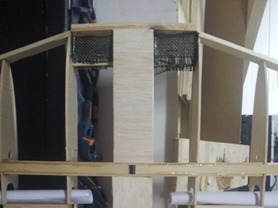

Refuerzo en tela de fibra de carbono para el asiento del tren retráctil

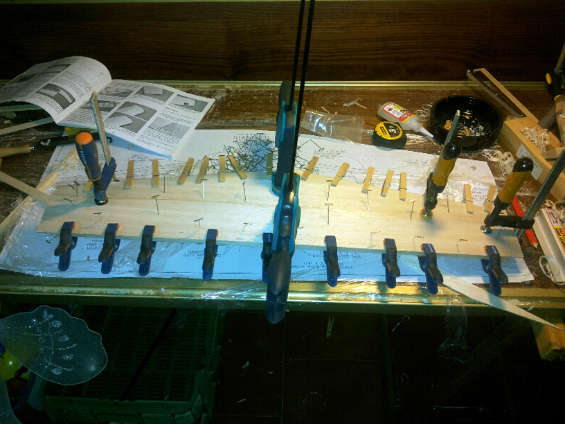

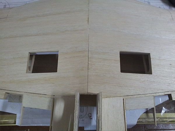

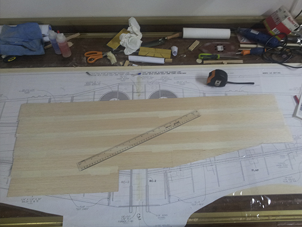

Comenzando a enchapar
Ala enchapada
Sigo diciendo que esto es muuuuu grande
Apertura para los servos
Y a seguir la marcha

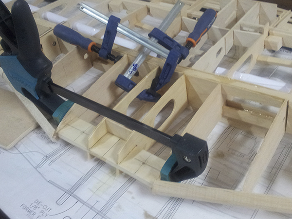

Pues seguimos aquí dando la brasa con las maderas.
Estos últimos días a cundido algo... aunque no lo que uno quisiera ya que había otros proyectos que hacer... véase:

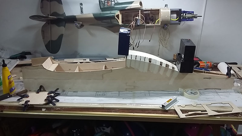

Pues nada, una vez terminada la dichosa estantería. pongo fotitos de lo que llevo hecho:

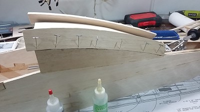

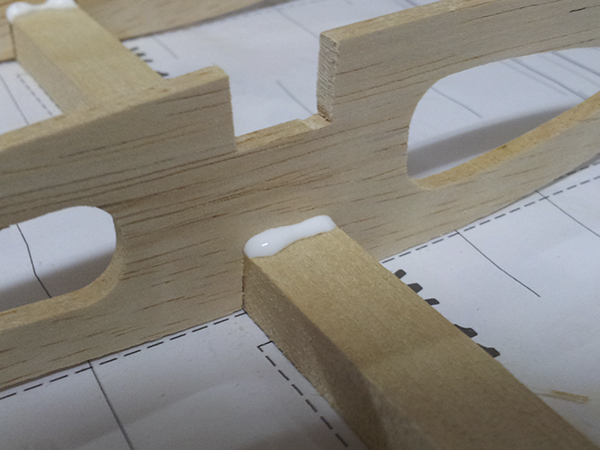

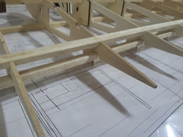

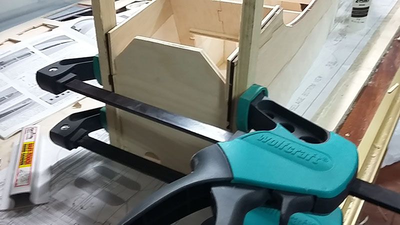

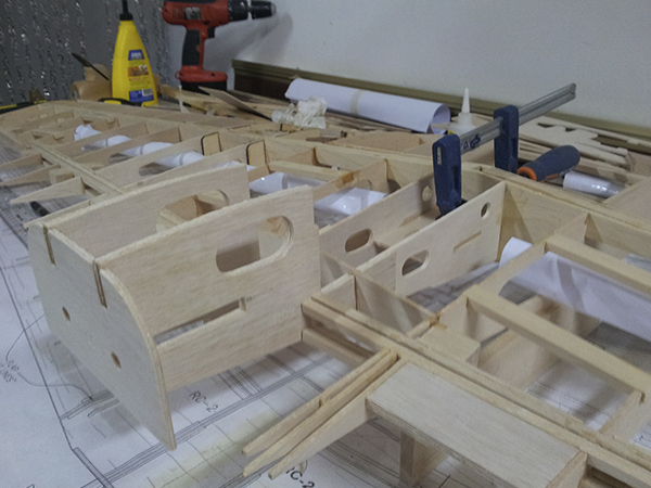

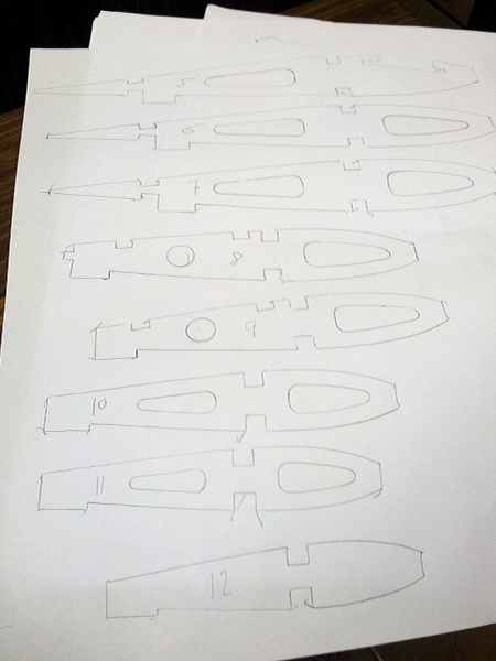

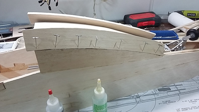

Lo primero, localizar las partes que componen el fuselaje y marcarlas. Sigo con la cola de carpintero, que aunque tarda bastante mas en secar que el ciano, personalmente me da mas fiabilidad.
Una vez seca la cola, le toca el turno a la parte del radiador. Aquí la madera de balsa que se utiliza es bastante mas gruesa y para colmo tiene que ceder bastante, así que... alcohol de quemar para humedecerla y vuelta a la cola de carpintero, amén de unas cuantas tiras de cinta de carrocero que últimamente están siendo mis mejores amigas en este proyecto.

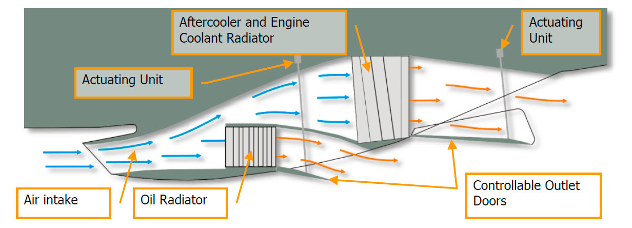

Bueno, de todo lo que he leío sobre este modelo, el handicap mas grande que yo le veo es la pésima refrigeración del motor, por lo tanto, he pensado en fabricar la trampilla de refrigeración del radiador tal y como la lleva el modelo real:
Claro está, que la entrada de aire no sería la del refigerador, si no, que había pensado en realizar unos talados en el parallamas para que el aire caliente salga del morro en dirección a dicha salida
Esquema salida de aire caliente
Ahora bien, la pregunta es: Basta con hacer los taladros y que el aire circule hacia la cola por el interior de el avión o por el contrario habrá que canalizarlo de alguna manera?. Aquí la pregunta para los que entendéis mas que yo, ya que ignoro si hacer taladros en el parallamas y que el aire circule por dentro del fuselaje, modificará en algo el vuelo.
Al hilo de la trampilla, en un principio pensé en que el movimiento de apertura y cierra se igualara a los flaps (cuando estos esten desplaegaos, trampilla abierta. Flaps a 0, trampilla cerrada), pero ayer, jugando en el simulador (RC7), me dí cuenta que en el modelo a escala 1:1 que trae del mustang, esa trampilla se controlaba mediante el gas: A menos gas, trampilla mas abierta y viceversa. Imagino que es así como debe de ir.
Colocación del parallamas con epoxi

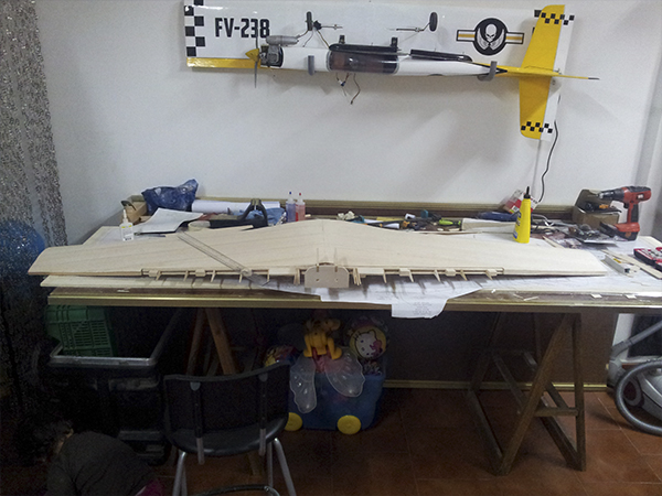

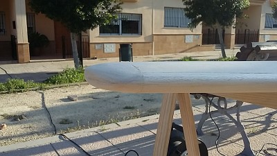

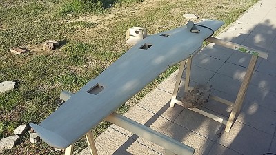

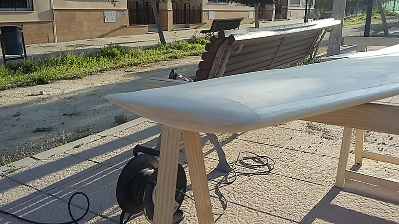

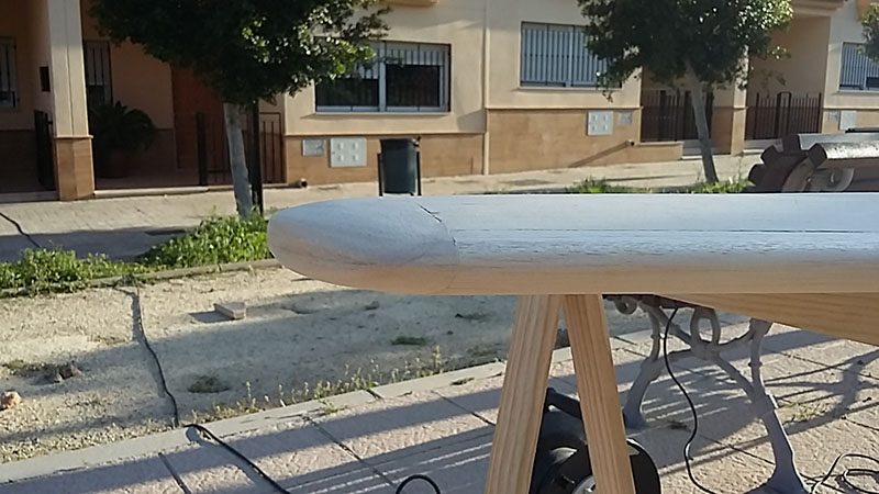

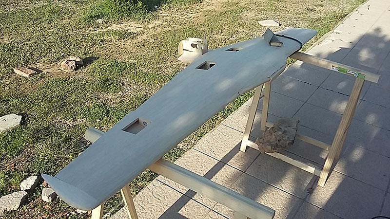

Y bueno, hoy la cosa ha dado para menos. Lijado del ala al aire libre
Y una última duda: Alguien sabe si tengo que afinar mas los extremos del ala o los dejo así ya? He seguido la linea del ala y aunque yo lo veo "gordete" no le he querido comer mas

esa trampilla era la salida de aire del radiador liquido refrigerante que llevaba en la panza. En funcion de la velocidad, abria o cerraba para aumentar o disminuir el flujo de aire. En realidad llevaban 2, uno para el radiador de aceite y otro para el liquido refrigerante.
