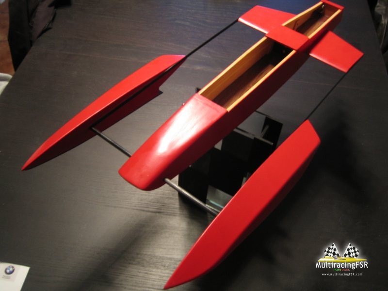

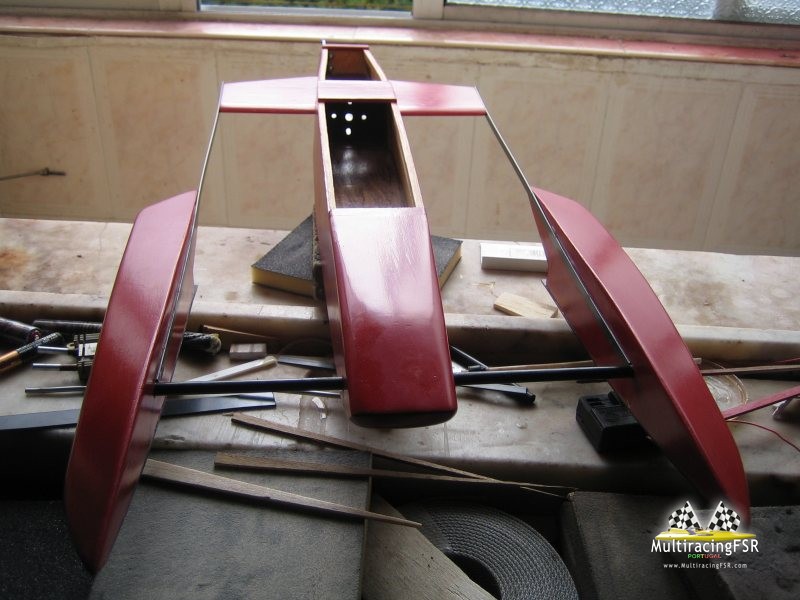

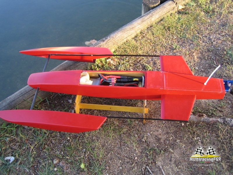

pues si he encontrado este post de construccion paso a paso de un 3 puntas economico, con una velocidad medida de 100 kh y encima todo con material chino y madera de balsa y helices de plastico
configuracion
Feigao 540s 5070kvs,
3s 4900mah lipo,
helice graupner k36
este es el link hay que registrarse pero merece la pena para verlo
http://forum.multiracingfsr.com/viewtop ... 8&start=20

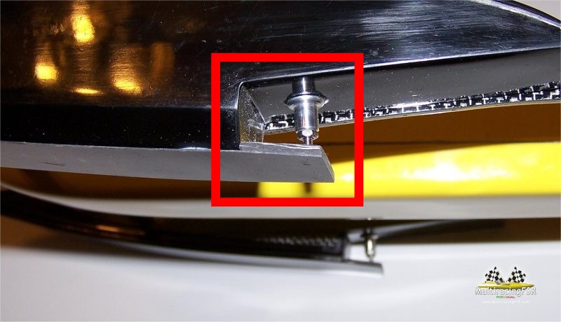

Dos cosas (entre muchas) me han llamado la atención de este patín:
1 - Regulación de los patines.
Un analisis "apriori" me permite deducir que esto (por lo menos) ayudaría a la puesta a punto del patín... algo mas se podrá sacar.

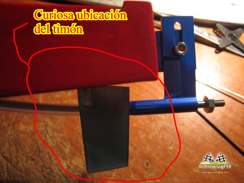

2 - Curiosa (como mínimo) posición del timón.
Menor superficie de timón.
Zona de actuación del timón mas "limpia" de turbulencias producidas por la hélice... ¿Puede causar problemas a la hélice?, uhmmmmmm, no lo sé...

nauti lo del timon es raro, pero en saw (carreras de velocidad) el timon es para que valla recto pues las curvas se dan muy despacito, por otra parte ya hay muchos barcos que llevan el timon delante de la helice ( el nuevo de graupner para saw), aunque no debajo del casco, pero probado esta y si ves el link 100 kh con material chino, todo un exito, tengo un barco de saw que me regalo sergio y a ver si un dia tengo pelas y me decido a motorizarlo. ya tengo el motor y las baterias solo me falta el regulador.
lo del angulo regulable a la salida de los patines si es un punto, y sobre todo simple como todas las buenas ideas.
