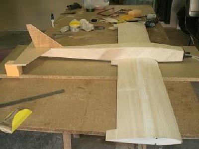

Hola a todos, como soy nuevo en esto de los pilones he decidido empezar por el principio y hacerme uno desde plano para ir viendo todos los problemas de la construcción de los pilones.
Visto los modelos que hay en el mercado y los precios que tienen pocos debemos hacernos los modelos ya, pero mi interes no es el quedar primero en ningún campeonato, sino fabricarme un modelo rapido para disfrutarlo.
El pilon en cuestion sera un modelo de envergadura 120, de momento tengo hecho el fuselaje y las alas
peso del fuse : 290 grs
peso de las alas : 360 grs

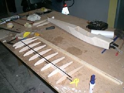

En las alas he puesto 4 flechas de carbono a modo de largueros, laconstruccion es tradicional de costillas con enchapado total en balsa de 1,5.
El fuse en balsa de 5 y 3 mm enchapado total con cuadernas de contrachapado de 3 mm.
Ire poniendo fotos
Se me plantean algunas preguntas como incidencias y diedro.
No veo diedro por ninguna parte en el plano y las incidencias del ala y el estabilizador estan a 0º.
El motor debe llevar alguna incidencia?
Bueno, mañana más.

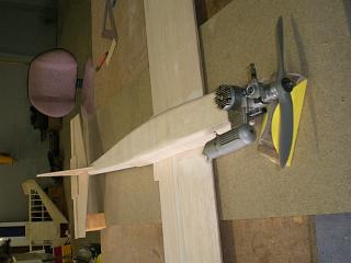

aqui van las "afotos"
Por Luis Reverté
#379719
otra
Por Luis Reverté
#379721
mas!!!!!
Por Luis Reverté

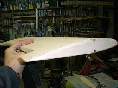

#380911
bueno aqui van mas fotos del engendro, peso total 865 gramos.
eso sin motor ni baterias ni servos.
no se si con este peso volare rápido, supongo que me salgo un poco de lo convencional ya que mi construcción es tirando a robusta en este tipo de modelos.
Dejo otras fotos, mañana intentare entelarlo a ver como queda la cosa.

hombre, pues muchas gracias por los animos, voy a rebajarle peso de la cola que hal hacerla maciza me pesa un poco y todo crea inercias.
a ver si bajo un poco mas el peso poniendo ruedas de espuma.
ire poniendo fotos

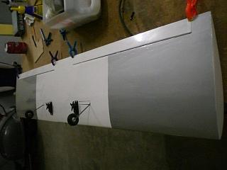

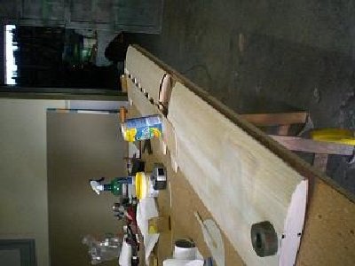

Bueno, aqui van unas cuantas fotos mas del montaje.

#404345

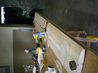

Bueno, otra fotillo del entelado que ya va acabándose, poco a poco, no seais impacientes.

Bueno un dato mas, las alas con los 2 servos y tren de aterrizaje incluyendo dos ruedas de goma que pesan bastante se ha quedado una vez acabada y entelada en 650 grs.

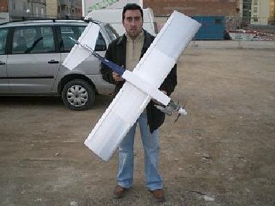

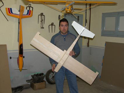

Bueno, ya esta acabado, el piloncillo en cuestión mide 132 cm de envergadura y tiene un peso total y con deposito lleno de 2 kilos 27 gramos.
Lo he motorizado con un TT46 pro que rinde 14700 RPM con una 10x6 con nitro al 16%.
Pongo unas fotos del modelo de lejos porque mis compañeros del club "ME ESPIAN" y este finde tenemos concurso de piloneros.
Reiros reiros que yo estoy acojonado, primer vuelo del "ingendro" el mismo dia del concurso, no he tenido tiempo de probarlo, que no nos pase na.
He arrancado el motor y estoy doblemente acojonado y eso que me ha salido pesadito, eso si, este cae y rebota.
